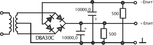

"Источник питания рекомендуют заботливо срисованный из даташита"
А твой чем лучше?

Цитата
А твой чем лучше?
два моста, диоды ультрафасты и емкости некисло.
Разрядники по 500 Ом портят звук.

""А твой чем лучше?"
два моста, диоды ультрафасты и емкости некисло"
Как сильно схему изменил...
"Разрядники по 500 Ом портят звук"
Так сильно, что прям слушать невозможно... :))))))))
