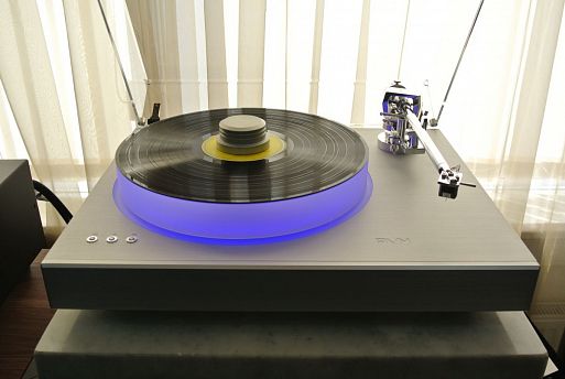

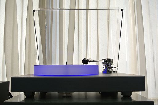

Проигрыватель заключен в корпус серебристого цвета, изготовленный из композитной ДВП высокой плотности и алюминия. Опирается он на четыре регулируемые по высоте ножки, сделанные из металла и специального антирезонансного материала. В комплект также входит массивная пылезащитная крышка из плексигласа. Однако самое интересное в ROTATION R 5.3 скрыто внутри.
AVM ROTATION R 5.3

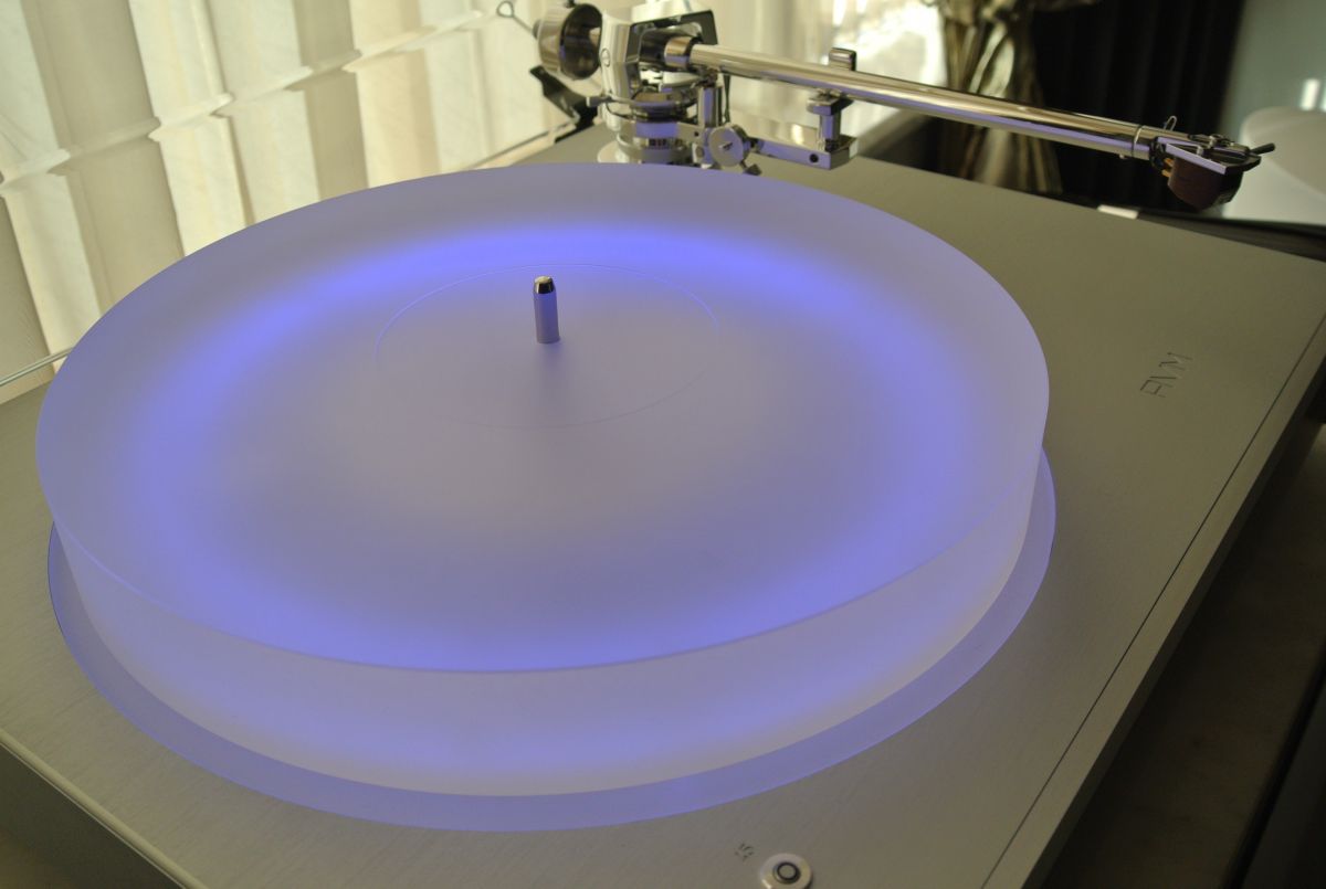

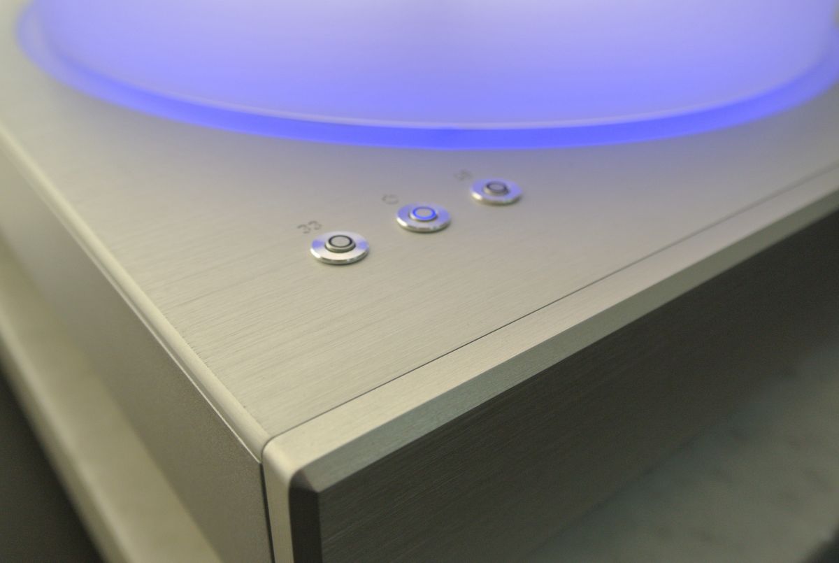

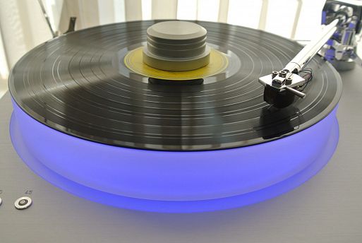

Внушительный опорный диск из акрила весом 5 килограммов опирается на небольшой алюминиевый субдиск, который, в свою очередь, приводится в движение двигателем постоянного тока через оригинальную систему привода, получившую название Elipso Centric Belt Drive. Само собой, речь идет о пассиковом приводе, который отличается наличием дополнительного шкива с подшипником, расположенного на том же расстоянии от центра диска, что и сам двигатель. Такая конструкция вносит дополнительную симметрию в работу пассика и сводит к нулю изгибную нагрузку на основной шпиндель и подшипник. Теоретически это помогает добиться большей стабильности вращения, однако при этом снижается площадь контакта пассика с диском. Во всяком случае, скорость вертушка набирает практически моментально, никакого проскальзывания замечено не было. Двигатель поддерживает скорости 33 1/3 и 45 оборотов в минуту, переключение осуществляется клавишами в левой части верхней панели, там же находится и кнопка пуска.

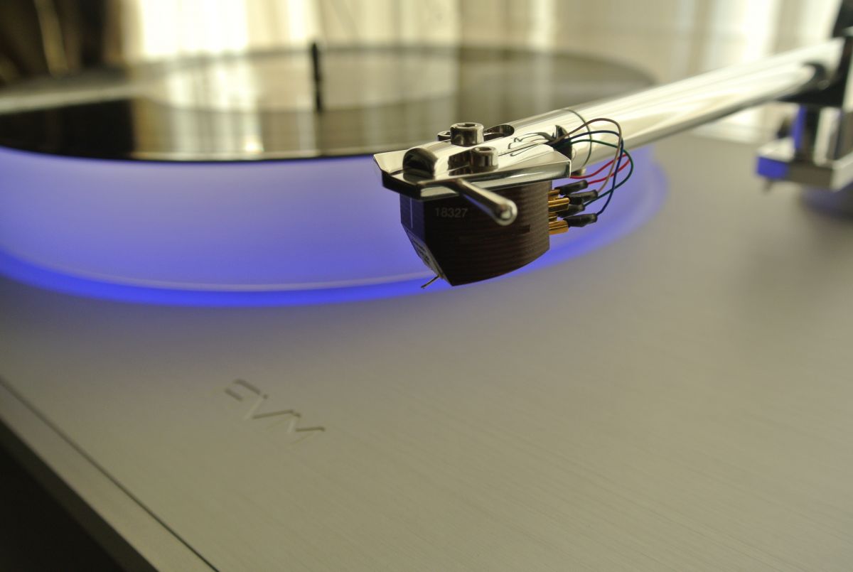

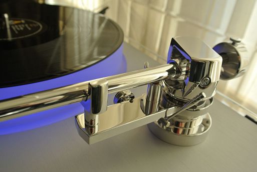

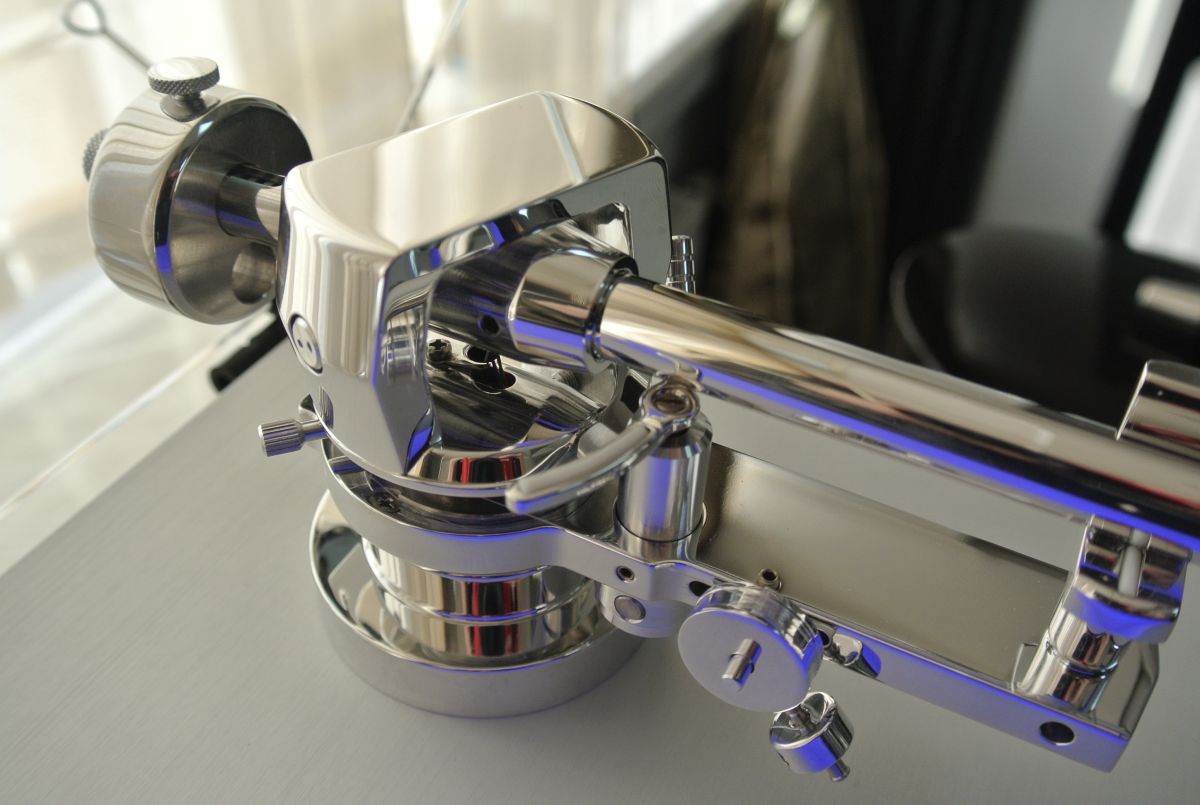

Следующий элемент конструкции, который моментально притягивает взгляд к вертушке, это хромированный 10-ти дюймовый тонарм собственного производства AVM. Компания не стала прибегать к помощи OEM-решений и для своей первой пробы пера в области аналоговых источников сигнала сама разработала тонарм с нуля. На выходе получилась модель традиционной конструкции на карданной опоре, с полным набором необходимых регулировок. Система компенсации скатывающей силы (антискейтинг) реализована здесь при помощи лески и небольшого противовеса, отрадно отметить, что вектор приложения силы находится точно в плоскости движения иглы по пластинке. Тонарм обладает средней эффективной массой (15 граммов), поэтому хорошо сочетается с подавляющим большинством современных головок звукоснимателя. В рамках теста мы использовали ММ-головку Clearaudio Jubilee MM, выпущенную, как можно догадаться, к юбилею компании. Она отличается чувствительностью в 3,6 мВ, корпусом из железного дерева, а также иглодержателем из алюминия с шеллаковым покрытием. Заточка иглы – эллиптическая.

Наконец, мы дошли до главной визуальной «фишки» ROTATION R5.3, а именно светодиодной подсветки опорного диска. Выключатель, отвечающий за подсветку, расположен на днище слева и легко находится «вслепую». При его нажатии акриловый диск подсвечивается снизу фиолетово-бирюзовым цветом, при этом его интенсивность можно снизить при помощи того же переключателя. Конечно, данная цветомузыка никак не помогает проигрывателю звучать лучше, зато дает + 10 баллов к вау-фактору.
