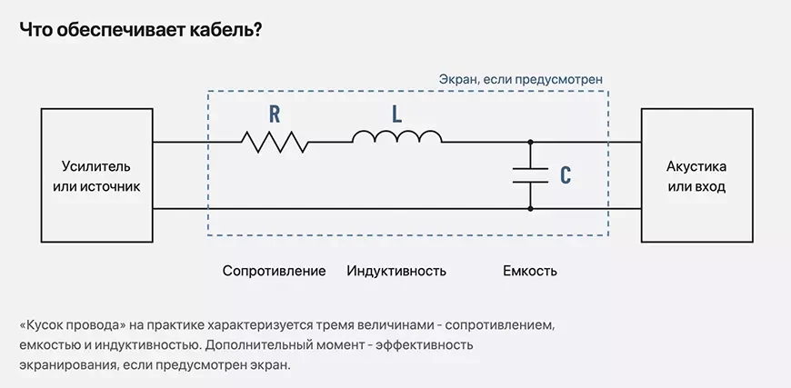

Что обеспечивает кабель?
«Кусок провода» на практике характеризуется тремя величинами – сопротивлением, ёмкостью и индуктивностью. Дополнительный момент – эффективность экранирования, если конструкцией предусмотрен экран. Иных механизмов измеримого воздействия на сигнал у пассивного проводника пока не выявлено. Теперь вопрос сводится к арифметике – каковы эти величины и превышают ли вызванные ими эффекты пороги слышимости?

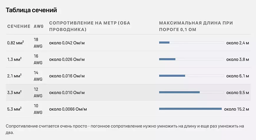

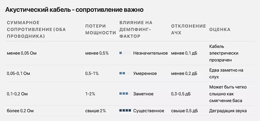

Акустический кабель – сопротивление важно
Задача акустического кабеля – передать большой ток при малом напряжении. Сопротивление здесь вызывает три эффекта – потери мощности, снижение демпфинг-фактора и, в сочетании с реактивной нагрузкой акустики, отклонение амплитудной характеристики.
Таблица сечений
Сопротивление считается очень просто – погонное сопротивление нужно умножить на длину и ещё раз умножить на два.
Таблица сечений

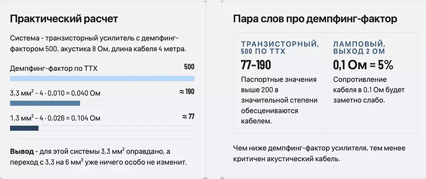

ПРАКТИЧЕСКИЙ РАСЧЕТ
Система – транзисторный усилитель с демпфинг-фактором 500, акустика 8 Ом, длина кабеля 4 метра.
Вариант 1,3 мм² – сопротивление 4 · 0,026 = 0,104 Ом. Эффективный демпфинг-фактор у клемм акустики падает с 500 до примерно 77.
Вариант 3,3 мм² – сопротивление 4 · 0,010 = 0,040 Ом. Эффективный демпфинг-фактор около 190.
Вывод – для этой системы 3,3 мм² оправдано, а переход с 3,3 на 6 мм² уже ничего особо не изменит.
Акустический кабель
Пара слов про демпфинг-фактор
Обратите внимание на цифры – усилитель с демпфинг-фактором по ТТХ в 500 единиц на реальной длине кабеля работает с эффективным значением 77 – 190. Это означает, что паспортные значения выше 200 в значительной степени обесцениваются кабелем.
Практический расчёт и пара слов про демпфинг-фактор
И второе следствие – если используется ламповый усилитель с выходным сопротивлением 2 Ома, сопротивление кабеля в 0,1 Ом составляет 5% от него и будет заметно слабо. Чем ниже демпфинг-фактор усилителя, тем менее критичен акустический кабель. Эта физическая аксиома противоположна тому, что обычно советуют аудиофилам.

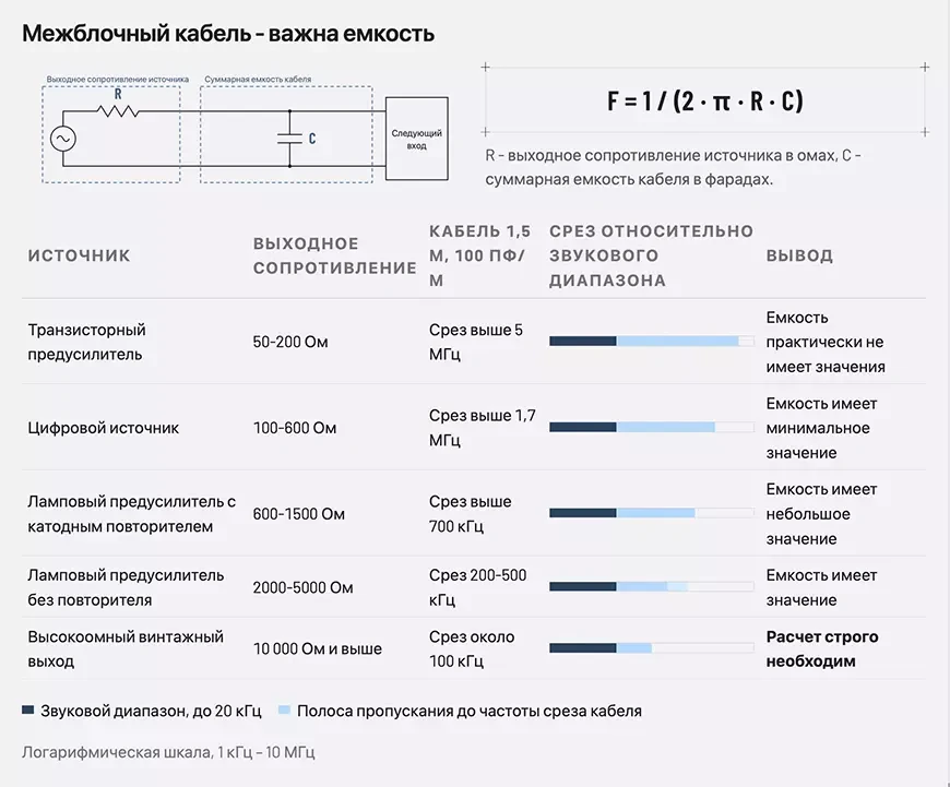

Межблочный кабель – важна ёмкость
Задача межблочного кабеля – передать напряжение при незначительном токе, поэтому сопротивление здесь значительной роли не играет. Важна ёмкость, которая вместе с выходным сопротивлением источника образует фильтр частот. Частота среза считается по формуле – F = 1 / (2 · пи · R · C), где R – выходное сопротивление источника в Омах, C – суммарная ёмкость кабеля в фарадах.
Инженерный вывод – во многих современных системах ёмкость межблочного кабеля не оказывает существенного влияния на звук. Проблема возникает при сочетании очень высокого выходного сопротивления источника, высокой погонной ёмкости кабеля и большой длины соединителя. А когда расчет строго необходим? При соединении головки звукоснимателя с фонокорректором уровень сигнала измеряется в милливольтах, ёмкость кабеля входит в расчёт нагрузки MM-головки напрямую, и разница между 100 и 400 пФ отчётливо слышна.

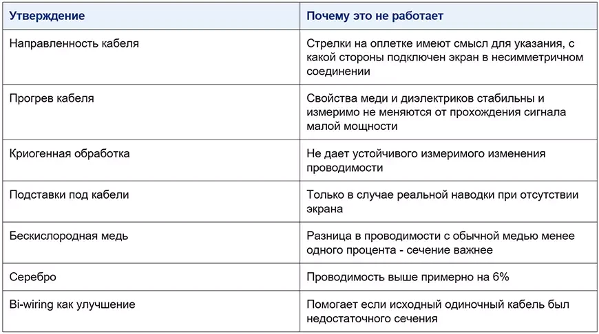

Акустический кабель High End
Что не работает с инженерной точки зрения?
Важно! Здесь описаны подходы с точки зрения современной физики. При реальном прослушивании все эти параметры могут оказывать влияние на звук в том числе из-за наводок магнитных полей в конкретном помещении. Или из-за тех величин, о которых пока не знает «учебник» – именно поэтому сам автор по итогам прослушивания использует в системе High End кабели. Чтобы выбрать кабель – нужно его послушать в составе вашей системы!

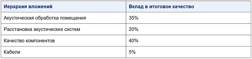

Бюджетирование
Практическое правило – на всю кабельную обвязку системы имеет смысл выделять порядка 5% от стоимости электроники и акустики.
