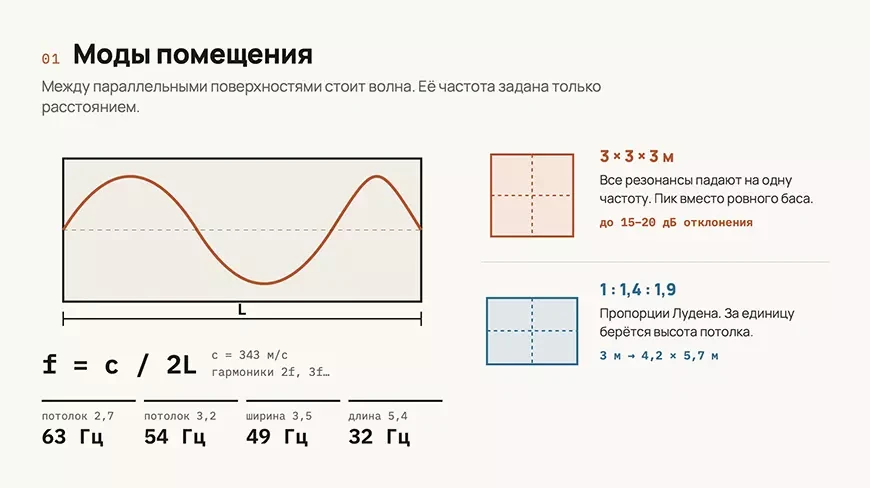

На низких частотах помещение вносит в амплитудно-частотную характеристику отклонения в 15-20 дБ, чего не скорректирует ни один компонент, а цифровая рум-коррекция может ухудшить звук. Для сравнения – разница между двумя корректно спроектированными усилителями одного класса измеряется единицами децибел в худшем случае. Причина в собственных резонансах или модах. Между двумя параллельными поверхностями образуется стоячая волна, частота которой определяется расстоянием между ними.
Моды помещения
Практический вывод – деградация звука наибольшая в помещениях, где размеры комнаты кратны друг другу. Если ширина вдвое меньше длины, моды складываются и вместо зубчиков вы получаете огромные пики. А самый плохой вариант – кубическое помещение, где все три размера совпадают и все резонансы падают на одну частоту. Комната 3 на 3 при потолке 3 метра для звука – это ужас, летящий на крыльях ночи.
Есть и соотношения получения «золотых» мод – пропорции Луденa (1 : 1,4 : 1,9) и ряд Сепмейера (например, 1 : 1,14 : 1,39 или 1 : 1,60 : 2,33), где за единицу берётся высота потолка. При потолке 3 метра пропорция Лудена дает комнату примерно 4,2 на 5,7 метра. Это ориентир при выборе зала для прослушивания в вашей квартире или доме.
Идеально промерить моды перед покупкой с помощью рум-корректора, например, купив ПО Dirac и внешний микрофон, но современные калькуляторы позволяют довольно точно рассчитать моды и по плану помещения, зная материал стен.

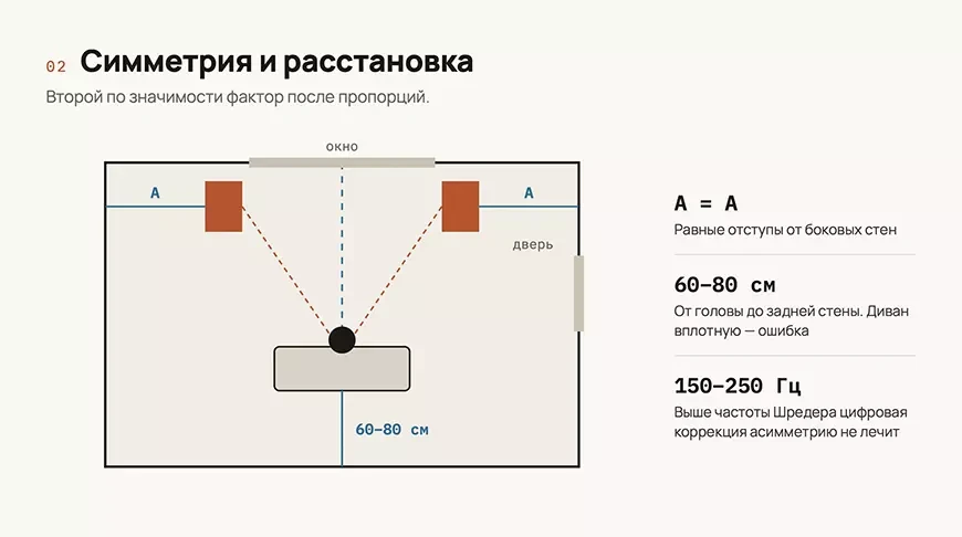

Симметрия важна
Второй по значимости фактор после пропорций – симметрия в точке прослушивания. Стереопанорама завязана на то, что до левого и правого уха слушателя доходят сигналы с корректной разницей во времени и уровне. А это значит, что АС должны быть установлены на одинаковом расстоянии от стен, не может быть ситуации, что одна колонка «смотрит» в дверной проем и так далее. Иначе вы получите мутную картинку с расплывчатой сценой.
Симметрия и расстановка
Цифровая коррекция помещения справляется с модальными проблемами ниже частоты Шредера (до 150-250 Гц в типичной жилой комнате), но асимметрия ранних отражений лежит выше и корректировке не поддается.

•   Место для дивана. Слушателю нужно как минимум 60-80 сантиметров между головой и задней стеной, иначе низкочастотный буст неизбежен. Диван вплотную к стене – ошибка.
•   Дверные проёмы. Проём в боковой стене напротив колонки создает асимметрию, которую невозможно скомпенсировать.

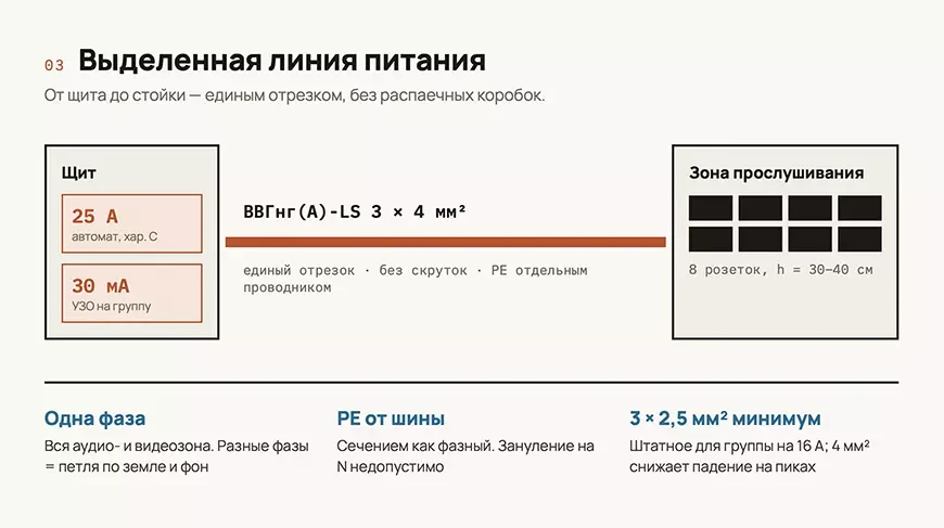

2. Электрика – выделенная линия и особые розетки

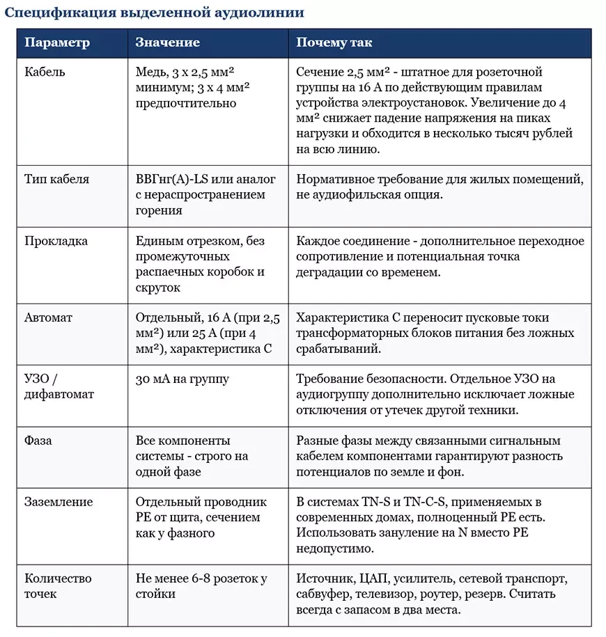

Выделенная линия питания системе нужна по понятным инженерным причинам, каждая из которых объясняется обычной физикой.
1.   Импульсная нагрузка. Усилитель потребляет ток не равномерно, а пиками, которые повторяют динамику музыки. Мощный усилитель класса AB на фортиссимо кратковременно запрашивает ток в разы выше среднего. Если линия общая с холодильником, посудомоечной машиной и микроволновкой, суммарное сопротивление проводки и падение напряжения на ней срежет пик и не даст развернуться усилению.
2.   Помехи. Импульсные блоки питания, светодиодные лампы, диммеры, кондиционеры и терморегуляторы теплых полов возвращают в сеть высокочастотный шум. По общей линии он придет прямо на вход блока питания аудиокомпонентов.
3.   Земляные петли. Когда компоненты одной системы питаются от разных групп, а между ними идут сигнальные кабели, образуется замкнутый контур с ненулевой разностью потенциалов. Классический результат – фон 50 Гц, что достаточно неприятно.
Спецификация выделенной аудиолинии
Трёхфазный ввод в квартиру стал в новостройках обычным делом, и электрики распределяют группы по фазам для балансировки нагрузки. Совершенно логично с точки зрения энергетики и катастрофично с точки зрения аудио – телевизор на одной фазе, ресивер на другой, между ними кабель HDMI для сквозной передачи звука, вот и петля с разностью потенциалов в несколько вольт по земле. Требование элементарное – аудио и видеозоны, если они связаны, должны размещаться на одной фазе.

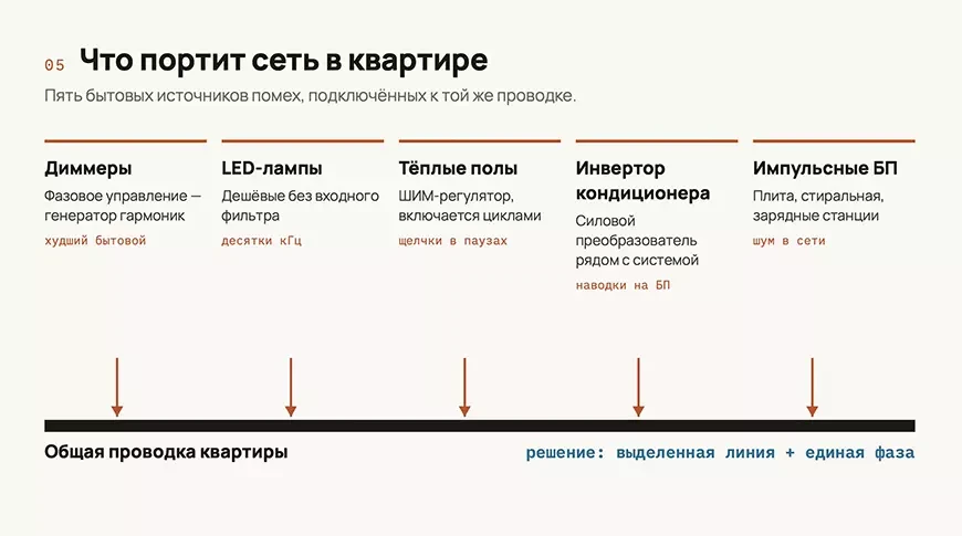

Что в современной квартире портит сеть
•   Диммеры. Фазовое управление яркостью – это, по сути, генератор гармоник, подключенный к вашей сети. Худший из бытовых источников помех.
•   Светодиодное освещение. Дешёвые лампы без входного фильтра работают на десятках килогерц и выдают всё это в сеть.
•   Терморегуляторы тёплых полов. Широтно-импульсное управление, включающееся циклами, даёт щелчки в паузах.
•   Инверторные кондиционеры и тепловые насосы. Постоянно работающий силовой преобразователь в непосредственной близости – наводки на БП.
•   Импульсные блоки питания бытовой техники. Индукционная плита, стиральная и посудомоечная машины, зарядные станции – шум в сети.
Что портит сеть в квартире
Формулировка для электрика
От квартирного щита проложить отдельную линию ВВГнг(A)-LS 3x4 мм² единым отрезком, без распаечных коробок, до зоны прослушивания. Установить отдельный автомат 25 А характеристики C и УЗО 30 мА. Все розетки этой линии, а также розетки под телевизор и сетевое оборудование, подключить к одной фазе. Заземление – отдельным проводником PE от шины щита. Соблюсти единую полярность подключения фазы и нуля во всех розетках группы. Розетки: 8 модулей у стойки, дополнительно по одному выводу в местах установки напольной акустики и сабвуфера.

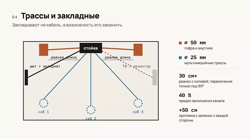

3. Трассы и закладные

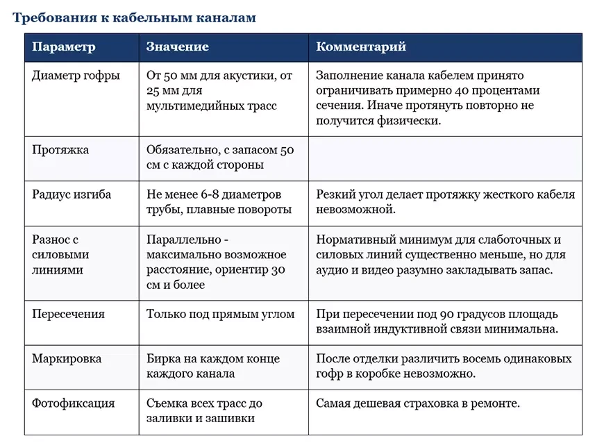

Главный принцип этого раздела формулируется так – на черновом этапе закладывают не кабель, а возможность его заменить. Замуровать акустический кабель в стяжку – наиболее бездарное решение. Аппаратура меняется, конфигурация меняется, а кабель в бетоне остаётся навсегда.
Правильное решение – гофрированная труба или гладкая ПВХ-труба с заложенной внутрь протяжкой (стальной проволокой или капроновым шнуром), выведенная в монтажные коробки на обоих концах.
Требования к кабельным каналам
Карта маршрутов
•   Стойка – левая колонка и стойка – правая колонка. Симметричной длины, даже если геометрически можно короче с одной стороны. Разница в несколько метров не влияет на звук измеримо, но избавляет от вопросов и упрощает раскладку.
•   Стойка – точки сабвуфера (две-три альтернативы). Линейный вход сабвуфера и питание.
•   Стойка – телевизор или проектор. Для проектора это трасса до потолка длиной, которую надо считать заранее: активные оптические кабели HDMI имеют ограничение по направлению подключения и не любят повторных протяжек.
•   Щит – стойка. Та самая выделенная линия, отдельным каналом от всех слаботочных.
•   Точка ввода интернета – стойка.
Трассы и закладные

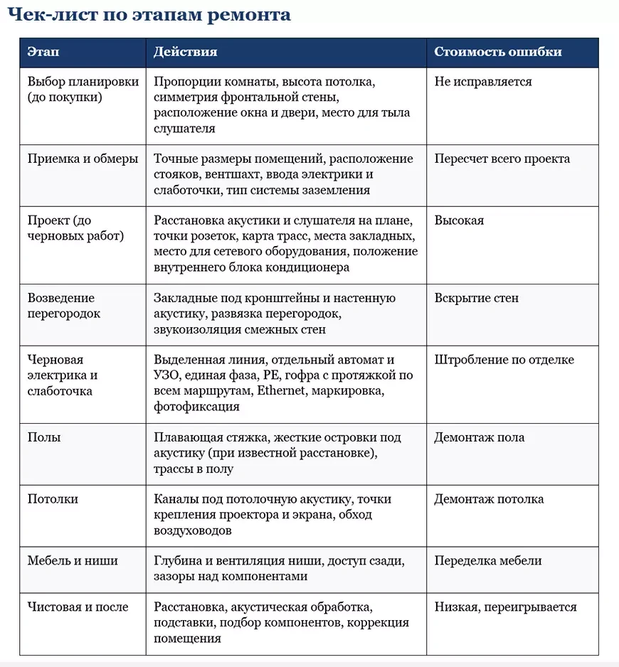

Чек-лист по этапам ремонта
Итог
Практический минимум состоит всего из четырёх пунктов – выделенная линия питания с отдельным автоматом, единая фаза для всей аудио-видеозоны, гофра с протяжкой к местам установки системы и две линии Ethernet к стойке. Даже такой набор снимает большую часть будущих ограничений!
