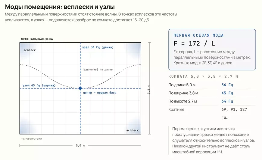

Как известно, между параллельными стенами комнаты прослушивания всегда возникают стоячие волны. Частота первой осевой моды рассчитывается так:
Моды помещения
В точках всплесков данные частоты усиливаются, в узлах снижаются. Разброс по комнате достигает 15-20 дБ, что несопоставимо с любой неравномерностью АЧХ самой акустики. Перемещение акустики или кресла (дивана) – то есть точки прослушивания системы, резко меняет положение слушателя относительно всплесков и узлов мод. Никакой другой инструмент в вашем распоряжении не обеспечит столь масштабной коррекции НЧ. Моды также можно рассчитать в реальном времени используя ПО Dirac и внешний USB-микрофон.

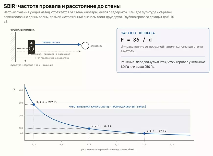

Интерференция (SBIR)
Часть излучения (звукового спектра) акустики уйдет назад, отразится от стены и вернётся к слушателю с задержкой. На частоте, для которой путь туда и обратно равен половине длины волны, прямой и отражённый сигналы начнут гасить друг друга.
Глубина такого снижения может достигать 6-10 дБ, и даже цифровым рум-корректором ситуацию будет исправить сложно. Решение очень простое – передвинуть АС так, чтобы провал сместился в наименее чувствительные области – или ниже 60 Гц или выше 250 Гц.

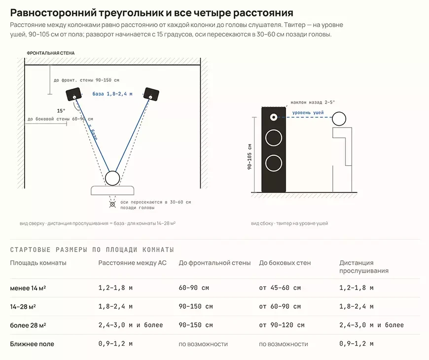

Шаг 1: базовая геометрия
Треугольник
Мы всегда начинаем с расстановки колонок по методу равностороннего треугольника – расстояние между АС равно расстоянию от каждой колонки до головы слушателя. Это самый простой способ добиться хорошей стереообразности.
Расстановка колонок по методу равностороннего треугольника
Высота твитера
Твитер всегда должен быть расположен на уровне ушей слушателя – то есть находится в 90-105 см от пола если мы рассматриваем рассадку на обычном диване или кресле. Отклонение по вертикали на 15-20 см даст изменение тонального баланса на верхней середине, а наклон назад на 2-5 градусов приподнимает высоту сцены.

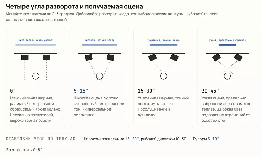

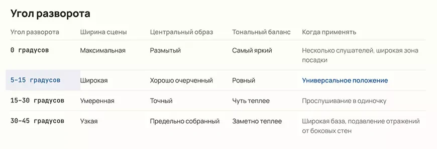

Угол разворота
Производители по-разному относятся к развороту акустики на слушателя – многие дают рекомендации полного разворота, так, чтобы в точке прослушивания не были заметны боковые грани корпусов колонок. Но начать лучше с более щадящей схемы – разверните АС на 15 градусов – оси колонок должны пересекаться примерно в 30-60 см позади головы. После этого «доводите» вращения до получения точной стереообразности (описано на Шаге 4).

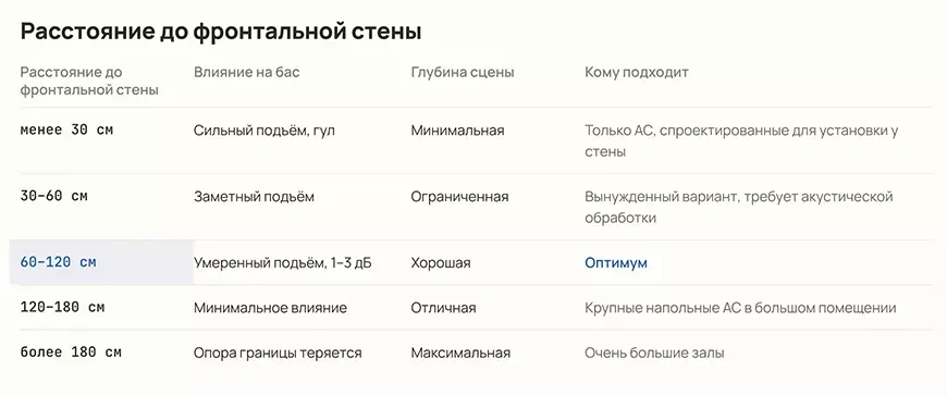

Расстояние до фронтальной стены

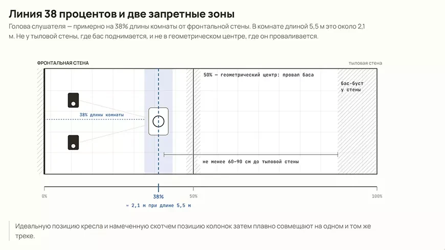

Так как мы уже наметили правильную расстановку колонок, к выбору точки прослушивания по правилам подходим с позиции совмещения двух идеалов. Выбор точки просушивания начинается с правила 38 процентов - голова слушателя располагается на расстоянии примерно 38% длины комнаты от фронтальной стены. В комнате длиной 5,5 м это около 2,1 м. Такой подход гасит первые моды.
Линия 38 процентов
Точно нельзя ставить диван вплотную к задней стене (будет бас-буст) и в геометрическом центре комнаты (получится снижение баса). Расстояние от головы до задней стены желательно предусмотреть не менее 60-90 см.
Теперь смотрим на идеальную позицию кресла и намеченную малярным скотчем на полу идеальную предполагаемую позицию колонок. И плавно совмещаем их, используя все тот же выбранный трек, пытаясь добиться хорошего звучания.

Угол разворота колонок
Меняйте угол шагами по 2-3 градуса, добиваясь четкого образа вокалистки, всегда добавляя разворот на слушателя, если требуются более четкие очертания и разворачивая – если сцена кажется маленькой.
Разворот по типу акустики
Разворот колонок от их типа

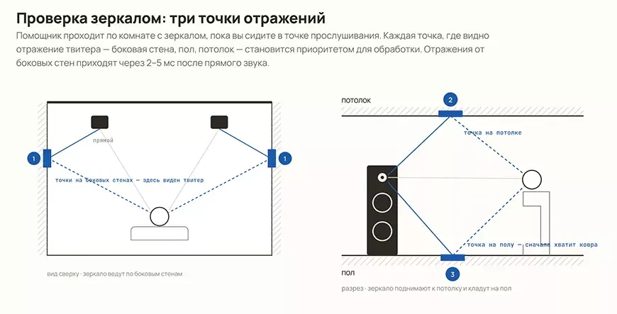

Проверка первых отражений зеркалом
Находясь в точке прослушивания попросите домашних обойти с зеркалом и пометить такие точки – на боковых стенах, там, где вы увидите в зеркало твитер, на уровне пола и, подняв руку, на уровне потолка. Эти точки и будут приоритетами в дальнейшей акустической обработке. Но на первом этапе вам хватит дивана и ковра, а также штор.

Типовые схемы для разных комнат
Маленькая комната, менее 14 м²
База 1,2-1,8 м, расстояние до фронтальной стены не более 60-90 см, максимальный разворот 15-25 градусов для подавления боковых отражений. Лучше выбрать полочные АС.
Средняя комната, 14-28 м²
Самый гибкий вариант, по описанной схеме настраивается без проблем.
Большая комната, свыше 28 м²
Комната «съедает» бас. Расстояние до фронтальной стены имеет смысл сократить до 90-120 см. База от 2,4 м, разворот 15-30 градусов. Если напольные АС небольшие, потребуется саб.

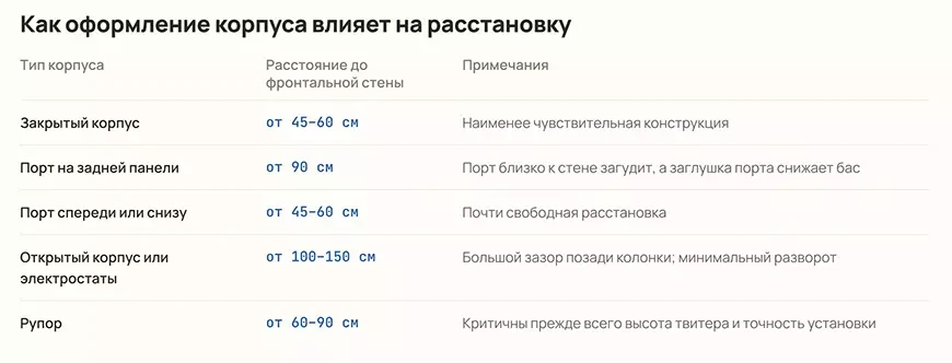

Зависимость от акустического оформления колонок
Зависимость расстановки от акустического оформления колонок

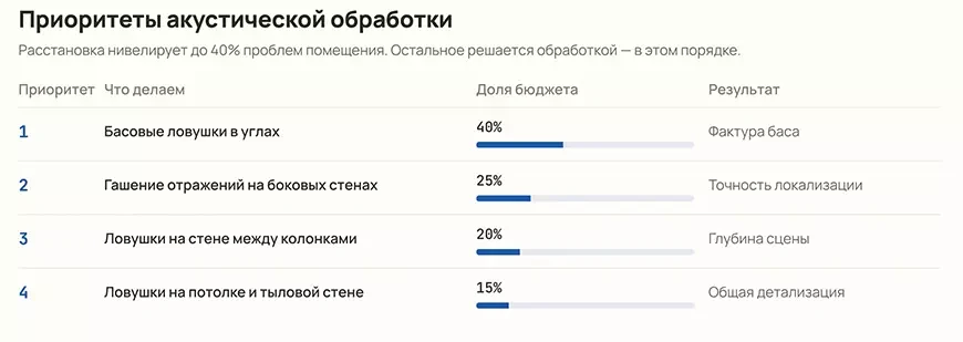

Что дальше – акустическая обработка помещения
Расстановка нивелирует до 40% проблем помещения. Остальные проблемы решаются специализированной акустической обработкой:
Акустическая обработка помещения
Если и данный вариант не помогает, нужно использовать цифровую рум-коррекцию.
