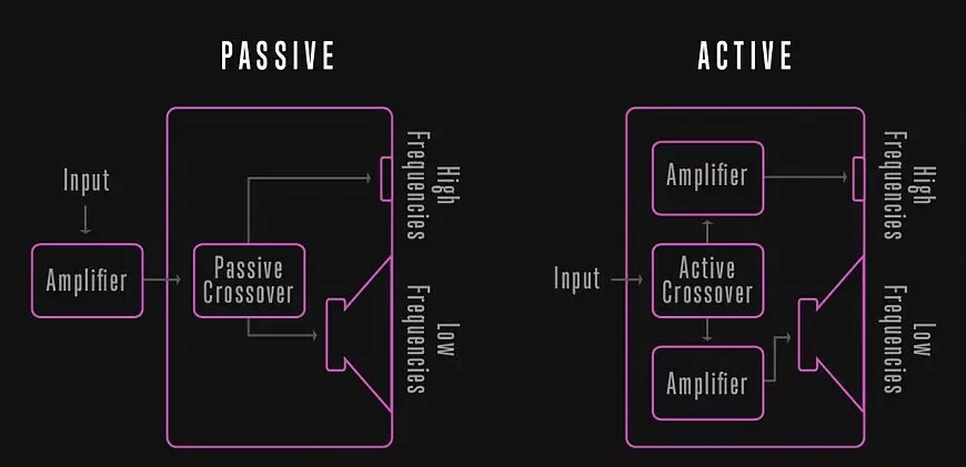

Пассивная колонка – при такой схеме аудиосигнал попадает на клеммы АС уже усиленным. Внутри корпуса стоит фильтр из катушек, конденсаторов и резисторов, который делит полосу частот между излучателями. Фильтр работает с сигналом высокого уровня – через катушки идёт весь ток, который отдаёт усилитель мощности.
Активная колонка – аудиосигнал попадает на АС с низким уровнем. Фильтрация происходит до усиления – аналоговым способом или в цифровом формате. Каждый излучатель получает собственный усилитель, подключенный напрямую – между выходным каскадом и клеммами излучателя нет пассивных компонентов.

Пассивный фильтр и чем он плох
Пассивный кроссовер – это фильтр, работающий на выходе усилителя мощности. Через его компоненты проходит весь ток усилителя. Как следствие, возникает целый каскад потерь:
Уровень сигнала. Катушки индуктивности имеют активное сопротивление, а резисторы рассеивают энергию в тепло. В итоге трехполосный фильтр «съедает» от 0,5 до 2 дБ.
Демпфирование. Между выходом усилителя и звуковой катушкой вуфера размещена катушка фильтра с активным сопротивлением порядка 0,2-0,5 Ом. Усилитель даже с отличным выходным импедансом в 0,01 Ом и коэффициентом демпфирования 800 после этой катушки работает с эффективным демпфированием около 20. Итог? Диффузор контролируется хуже, к качеству баса могут быть вопросы.
Нагрев. Звуковая катушка греется под нагрузкой и её сопротивление растет. Точка раздела, рассчитанная на «холодный импеданс», при долгом прослушивании на высокой громкости уползает вверх. Эффект заметнее, чем ниже чувствительность акустики и выше уровень сигнала.
Фаза. Пассивные элементы вносят фазовые сдвиги, так что, для сведения драйверов во времени применяются ухищрения, вроде изогнутых передних панелей АС или разворота драйверов – а это сужает сцену прослушивания.

Что меняется в активной схеме
Активный фильтр работает с сигналом низкого уровня, сила тока тут измеряется не амперами, а миллиамперами! Усилитель подключен к звуковой катушке напрямую, никаких разрывов. Демпфирование усилителя не меняется.

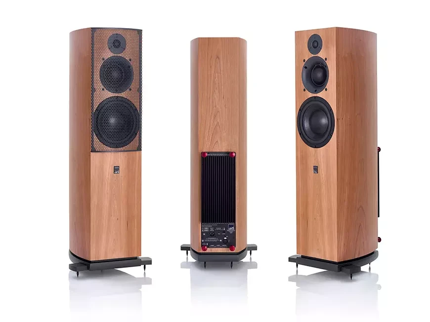

Наконец, распределение мощности по полосам. В такой схеме всегда бас «прокачивается» заметно сильнее, чем остальной спектр частот – так как основная энергетика музыки идет на НЧ. Скажем, активные акустические системы ATC SCM40A предлагают 150 Вт на НЧ, 60 Вт на СЧ, 32 Вт на ВЧ, суммарно 242 Вт, или Genelec 8361A: 700 Вт на НЧ, по 150 Вт на СЧ и ВЧ.
Активная или пассивная акустика – выбор без маркетинга в 2026 году
Нечто подобное в пассивной трёхполосной конструкции организовать крайне сложно – потребуется специальный кроссовер, три пары усилителей, три пары акустических кабелей и подбор усиления по чувствительности каждой полосы. Ценник вырастает кратно – в большинстве случаев игра не будет стоить свеч.

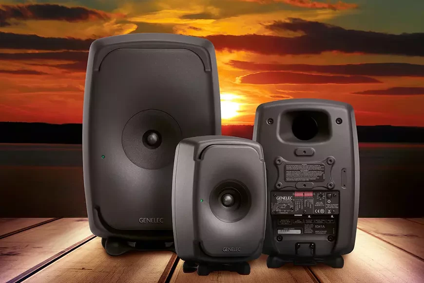

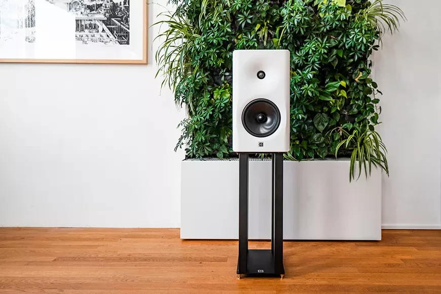

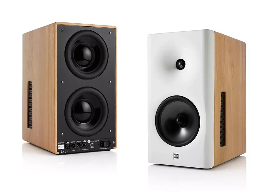

Скажем, компания Dutch & Dutch реализует кардиоидную диаграмму направленности в среднечастотной полосе – буквально «убирая» тыловую стену вашего зала. Genelec измеряет АЧХ в точке прослушивания и строит компенсирующую кривую для обеспечения идеального звучания. Focal предлагает автоматическую рум-коррекцию в своих активных моделях и т. п. – такие «вкусности» нереализуемы в пассивном включении. Кроме того, производитель активной АС точно знает максимальный ход диффузора и тепловой запас катушки и организует идеальную защиту АС от клиппинга усилителя на высоких уровнях громкости.

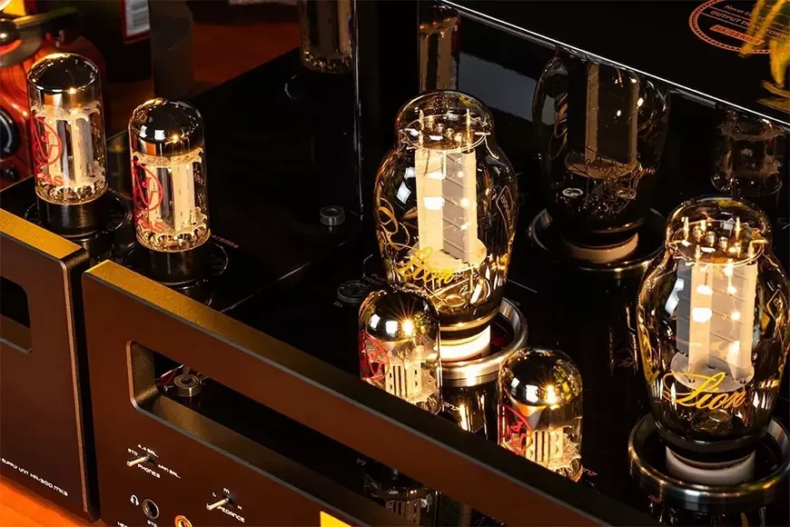

Однотактный усилитель на лампах 300B и рупорная акустика с чувствительностью 100 дБ – это совсем другой характер звучания, чем прокачанная активная многополосная схема всё-в-одном. Мягкое аналоговое звучание с прекрасными СЧ, бальзам на душу любителям винила. И, да, в таких схемах можно годами экспериментировать с подбором связки усилитель-колонки, занимаясь настройкой системы через выходное сопротивление и спектр искажений – в случае с активной схемой такого не будет. Впрочем, если в этом нет необходимости, модели Klipschorn и La Scala из новейшего поколения серии Klipsch Heritage отличаются новой архитектурой, позволяющей переключаться между пассивным и активным режимами работы.

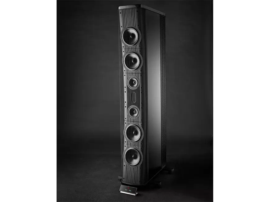

Активная акустика – это студийный звук, для дома такое не подойдет. Десять лет назад, может и было так. Сейчас Focal и Naim выпустили полностью активную беспроводную Diva Utopia с бериллиевым твитером IAL2. KEF прогремела с LS60 Wireless с Uni-Q и четырьмя вуферами во встречно-компенсирующей схеме. Претензии к «студийности и выхолощенности» относятся к настройке конкретной модели, а не к самому принципу реализации.

3. Маленькая комната. Активная схема с цифровой коррекцией и контролем направленности. Dutch & Dutch 8c впишется идеально.

5. Ограниченный бюджет, но желание получить крутой звук. Скорее активная схема – например, ATC SCM40A.
