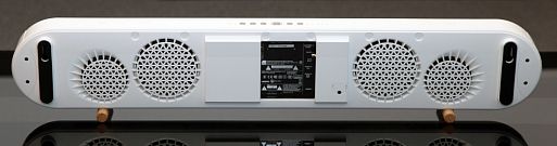

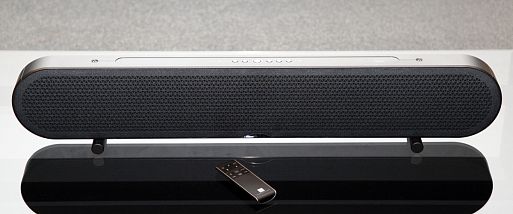

Начнем с корпуса, изготовленного из пластика ABS, усиленного стекловолокном. Использование подобного композита позволило сделать исключительно жесткую платформу необходимой формы, которая обеспечивает правильное движение воздушного потока от динамиков, а также без проблем выдерживает серьезное внутреннее давление, создаваемое ими. Всего в саундбаре установлены 10 драйверов, четыре из которых являются пассивными радиаторами, помогающими четырем небольшим басовикам создавать нужный напор на НЧ. Последние представляют собой специально разработанные динамики малой глубины с инвертированными алюминиевыми диффузорами диаметром 3,5 дюйма.
Саундбар DALI Katch One

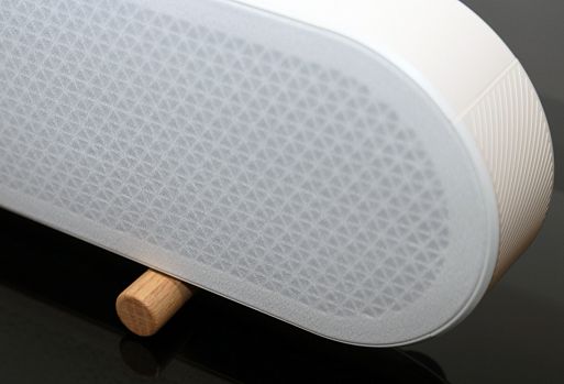

За счет точного расчета и применения оригинального подвеса басовики способны смещать довольно серьезный объем воздуха, вкупе с пассивными радиаторами, каждый из которых оснащен 4,5 дюймовым металлическим диффузором. Как и НЧ-драйверы, радиаторы расположены на противоположных сторонах корпуса точно друг напротив друга. За высокочастотный диапазон в Katch One отвечают два твитера с тканевыми куполами размером 21 мм, находящиеся ближе к краю передней панели, закрытой решеткой с акустически прозрачной тканью. Излучатели организованы в схему 2,5 полосы с частотами раздела на 250 и 2500 Гц.

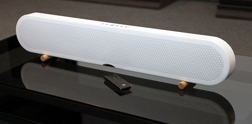

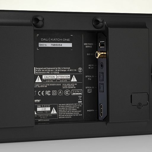

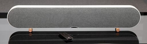

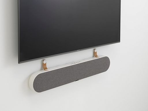

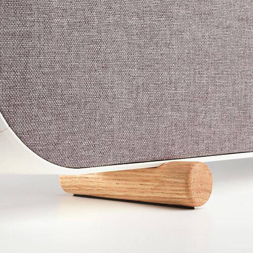

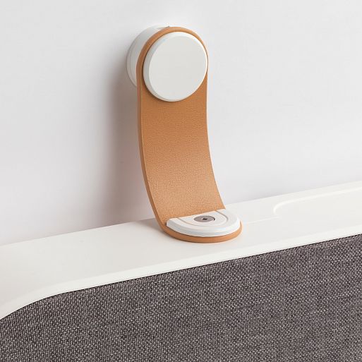

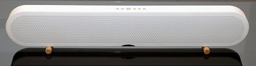

Все физические разъемы спрятаны в нише на задней панели корпуса подальше от глаз зрителей, ведь воспользоваться ими, скорее всего, придется один-единственный раз при установке саундбара. Кстати, об установке: размещение на стене под телевизором при помощи стильных кожаных ремешков, идущих в комплекте, это не единственный способ вписать DALI Katch One в интерьер. Саундбар может также быть размещен на входящих в комплект оригинальных деревянных цилиндриках с вырезом в верхней части. Они обеспечивают ему достаточную устойчивость, но при этом не привлекают к себе излишнего внимания. Очень оригинальное решение.
Для подключения источников сигнала в DALI Katch One есть разъем HDMI с поддержкой ARC (Audio Return Channel), сразу два цифровых оптических входа, а также разъем мини-джек 3,5 мм. Беспроводные возможности ограничены Bluetooth версии 4.0 с поддержкой кодеков AAC и aptX. Если вам будет недостаточно басовых талантов саундбара, то для подключения внешнего сабвуфера предусмотрен монофонический выход на разъеме RCA.

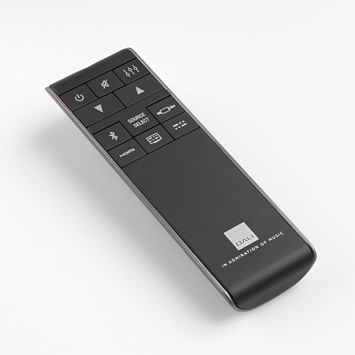

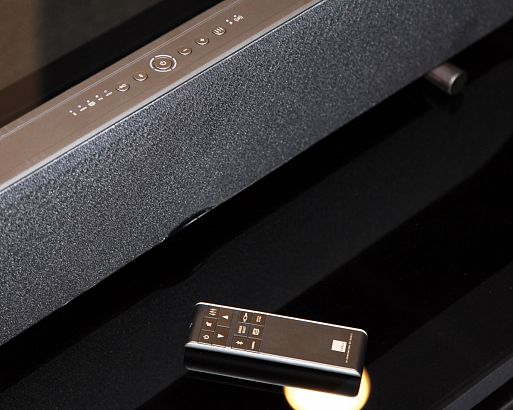

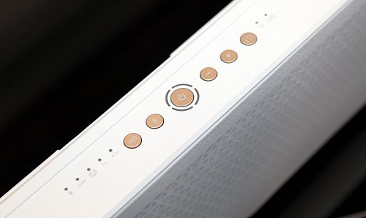

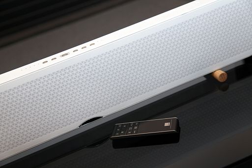

Саундбар DALI Katch One выпускается в трех различных расцветках – полностью белой (Ivory White), полостью черной (Iron Black) и белой с серой пылезащитной решеткой (Mountain White). Для управления всеми функциями саундбара можно воспользоваться как клавишами, расположенными на верхней панели корпуса, так и небольшим пультом дистанционного управления. К услугам владельца есть два режима обработки сигнала – Wide и Focused, которые, как можно догадаться из названия, обеспечивают разную диаграмму направленности звука.
