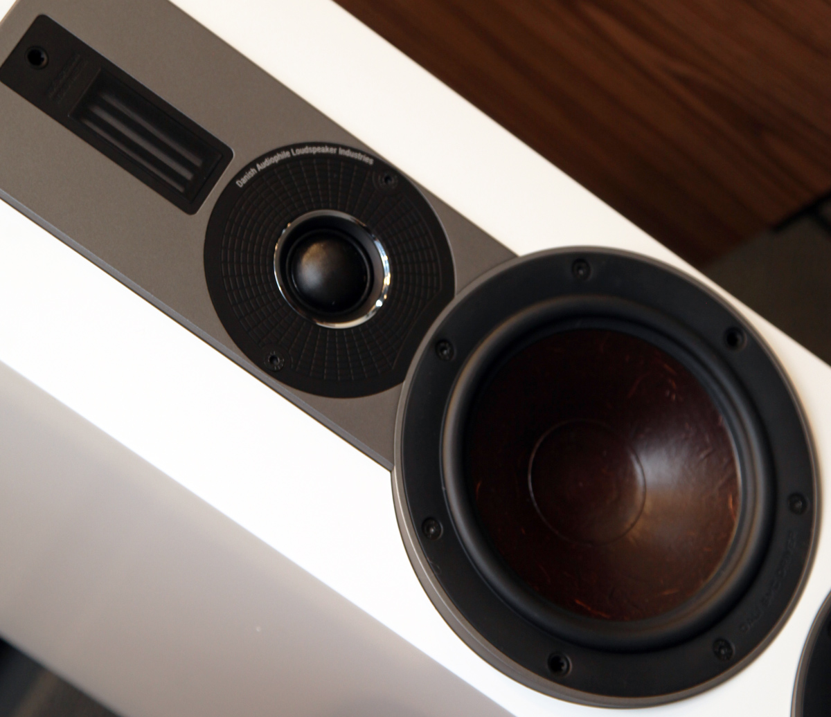

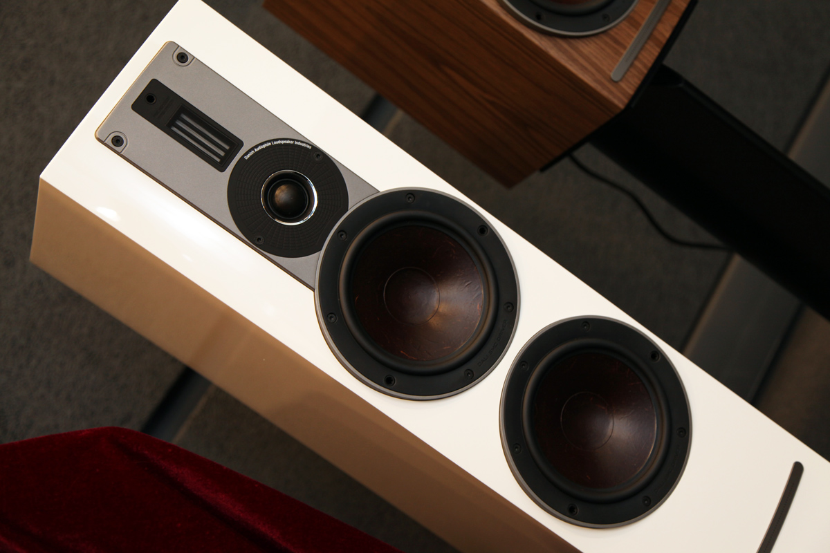

Используемые динамические головки – те же, что и в обычной серии RUBICON, то есть за бас и мидбас отвечают фирменные динамики с диффузорами из целлюлозы, усиленной древесными волокнами. В магнитной системе используется керн из фирменного материала SMC (Soft Magnetic Compound), о котором мы уже много раз рассказывали в наших статьях. Это мягкий магнитный материал, состоящий из множества миниатюрных шариков, каждый из которых покрыт специальным составом, обеспечивающим их плотное сцепление друг с другом. Его применение позволяет добиться лучшей температурной стабильности на высоких уровнях мощности, а также снизить уровень гистерезиса и блуждающих токов в магнитной системе. Диаметр используемых в модели динамиков – 165 мм.

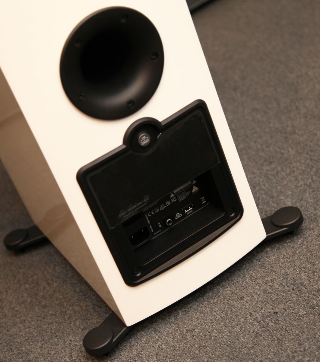

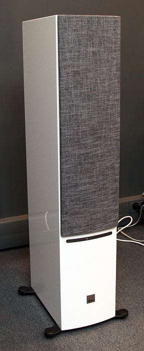

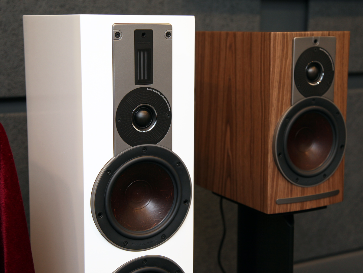

Высокочастотный гибридный модуль также традиционен для DALI и состоит из купольного твитера диаметром 29 мм и ленточного излучателя, включающегося в работу на самых высоких частотах – от 14 кГц. Корпус акустических систем разделен внутри перегородками таким образом, чтобы каждый из НЧ и СЧ динамиков работал на свой собственный объем. Порт фазоинвертора выведен на заднюю стенку и установлен точно напротив низкочастотного динамика, частота его настройки – 36,5 Гц, что явно ниже резонансной частоты басовика. Физический интерфейс для подключения источника здесь только один, он выполнен на разъемах RCA и предполагает прием аналогового сигнала, который затем поступает на АЦП, построенный на чипе BurrBrown PCM1796. Тот отправляет его дальше на процессор, усилители и беспроводной модуль, передающий сигнал на другую колонку пары в разрешении 24 бит / 96 кГц. В нижней части передней панели корпуса находится полоска со светодиодными индикаторами, показывающими уровень сигнала в процессе работы системы.

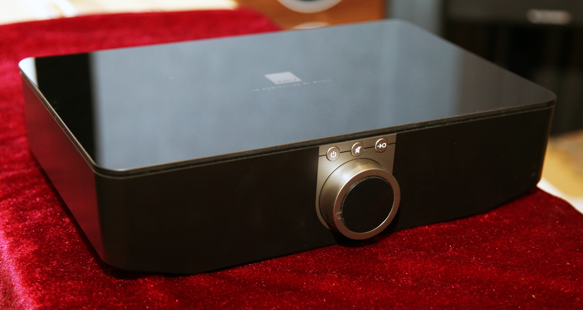

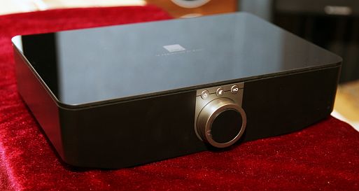

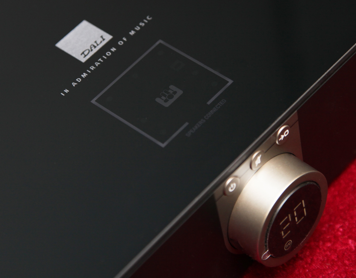

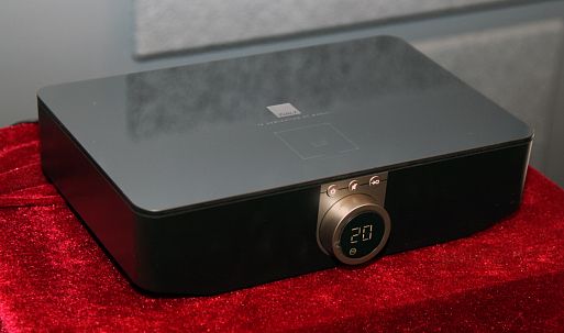

Как уже отмечалось, для соединения акустических систем с различными источниками сигнала в комплект входит модуль DALI Sound Hub. Он работает по собственному беспроводному протоколу на частоте 2,4 ГГц либо 5,8 ГГц, выбор которой происходит автоматически в зависимости от расположения компонентов системы и качества соединения. Передача сигнала происходит в формате I2S с разрядностью 30 бит, «лишние» четыре бита из которых используются для управления громкостью, распознавания подключенных колонок и других служебных функций.
Беспроводные акустические системы DALI RUBICON 6 C

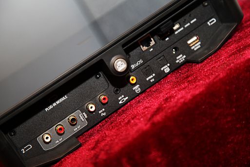

На задней панели DALI Sound Hub есть полный набор входов, включая цифровой оптический и цифровой коаксиальный, а также аналоговый RCA и мини-джек 3,5 мм. Цифровые входы способны принимать сигналы с параметрами вплоть до PCM 24 бит/ 192 кГц. Беспроводные возможности DALI Sound Hub включают модуль Bluetooth с поддержкой AAC и aptX HD, а также поддержку мультирум при помощи модуля расширения DALI BluOS NPM-1, идущего в комплекте, слот для которого расположен на задней панели. С его помощью покупатель получает доступ к полноценному сетевому функционалу, а также любимым музыкальным сервисам через приложение от Bluesound.

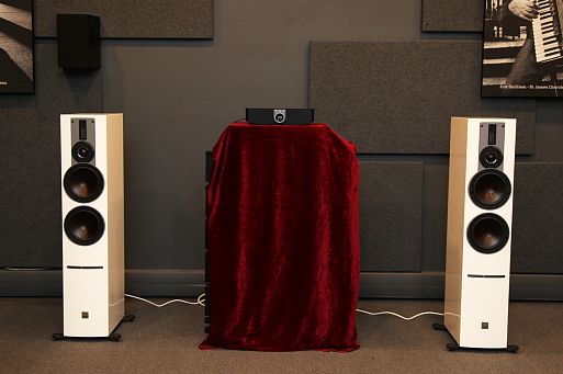

Прослушивание проходило в акустически обработанном помещении площадью около 35 квадратных метров, в качестве источника сигнала использовался CD-транспорт Cambridge Audio CXC, подключенный к DALI Sound Hub по оптическому кабелю. Само собой, была проверена и работа системы в беспроводной «ипостаси». Соединение центрального блока с акустическими системами происходит путем нажатия клавиши Link Connect на одной из колонок.
