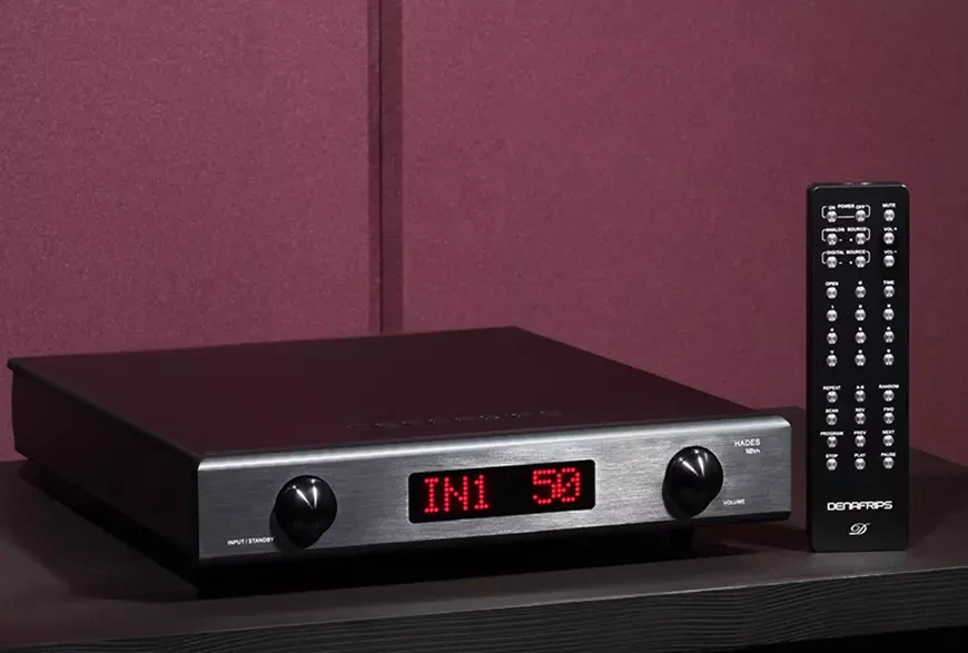

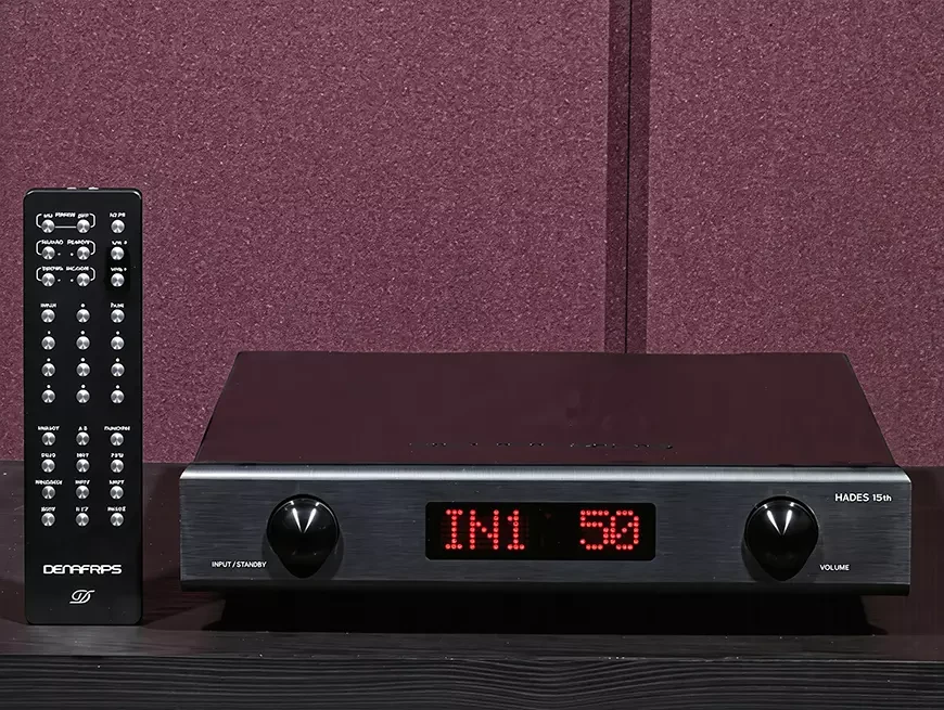

Стереофонический предварительный усилитель Denafrips Hades 15TH

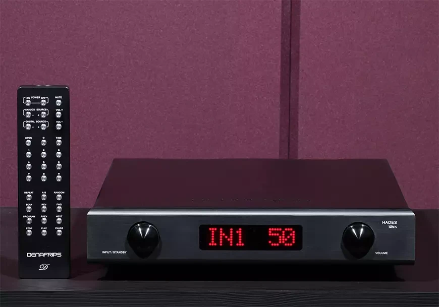

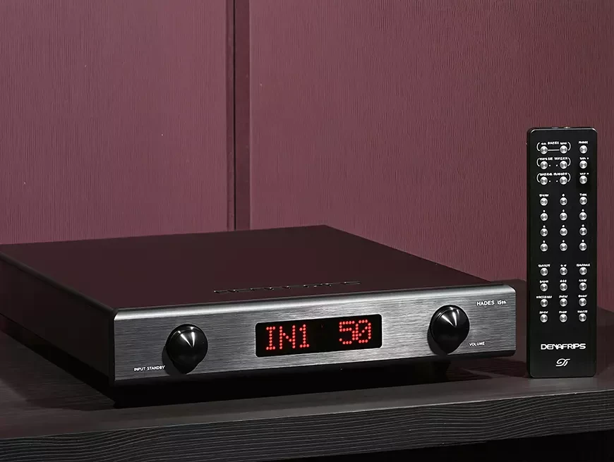

Качество изготовления и сборки Denafrips Hades 15TH – образцовое, корпус и фронтальная панель выполнены из толстых фрезерованных алюминиевых плит, опирается предусилитель на три металлические конусообразные ножки. Поскольку при габаритах 322 × 392 × 74 мм весит устройство 7 килограммов, то оно кажется выходцем из сказки про старика Хоттабыча, а именно той главы, где малосведущий в электронике джинн наколдовал полностью монолитный телефонный аппарат.

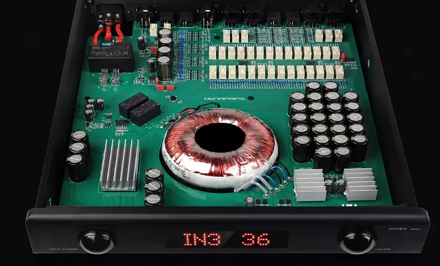

При этом компания с удовольствием демонстрирует внутренности устройства. Отметим, что здесь очень интересно реализован блок питания, в котором сочетаются импульсный источник и традиционный тороидальный трансформатор с набором фильтрующих ёмкостей. Это обеспечивает совместимость с любым сетевым напряжением от 100 до 240 Вольт и исключительно низкий уровень шумов. Регулятор громкости выполнен на 60-ти прецизионных резисторах и 30-ти реле от Omron, полностью балансная схема работает в классе А. Входное сопротивление несимметричных входов составляет 12,2 кОм, балансных – 60 кОм, выходное – 200 Ом и 600 Ом, соответственно.

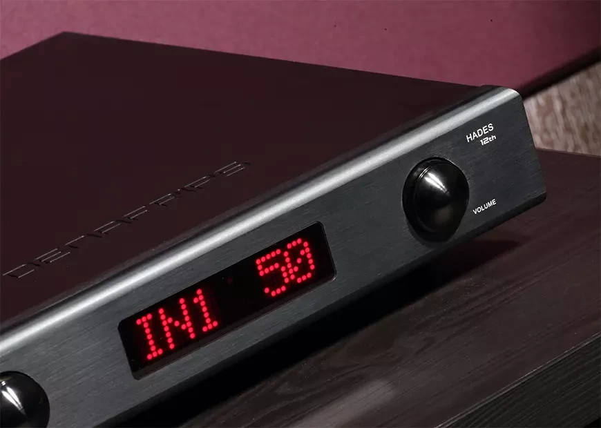

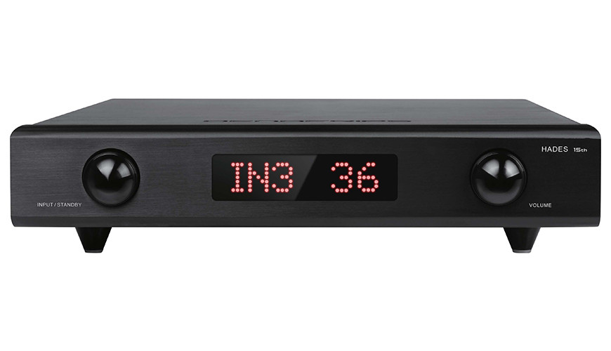

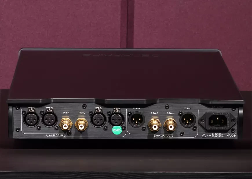

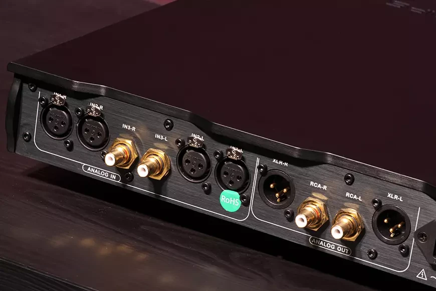

Упомянутая толстая фронтальная панель несет на себе две полусферические ручки для переключения входов и регулировки громкости, а также небольшой матричный дисплей, яркость красных символов которого можно регулировать вплоть до полного отключения. Набор входов включает два балансных терминала на разъемах XLR и один несимметричный на RCA, выходов здесь два – балансный и несимметричный с максимальным напряжением 4 В и 2 В соответственно. Входящий в комплект пульт дистанционного управления заключен в увесистый металлический корпус из фрезерованного алюминия.

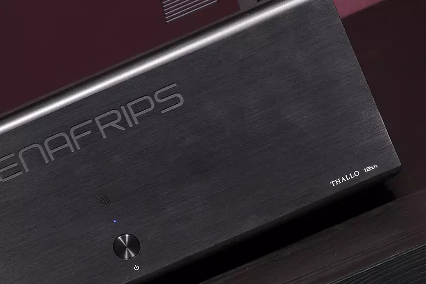

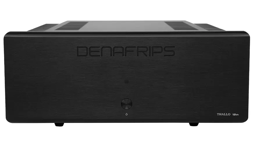

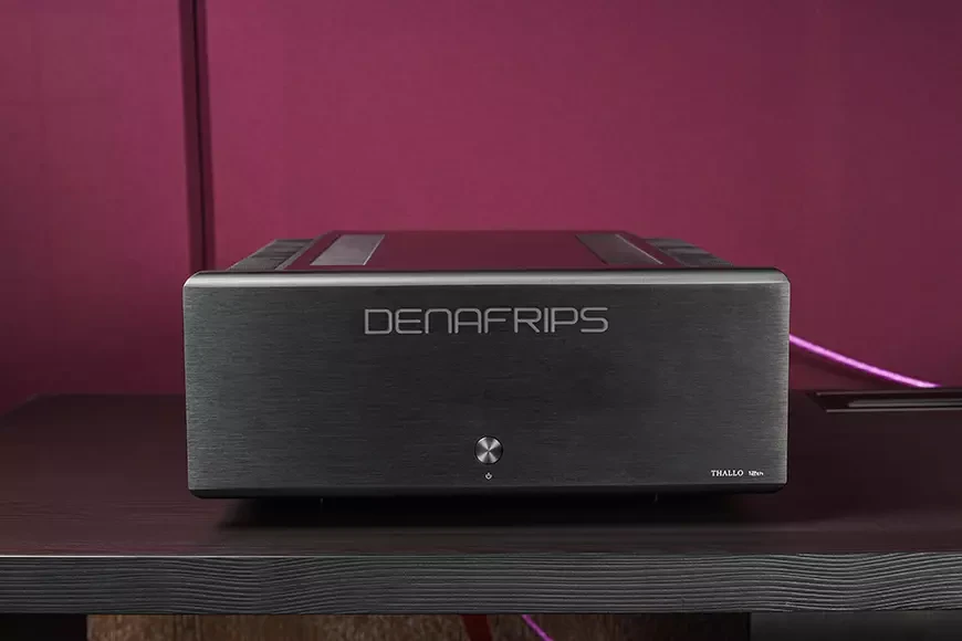

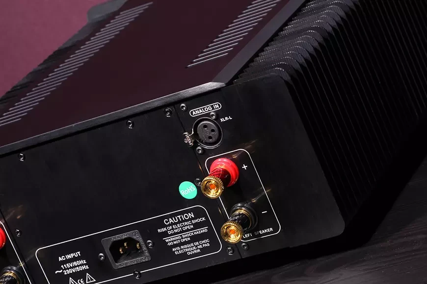

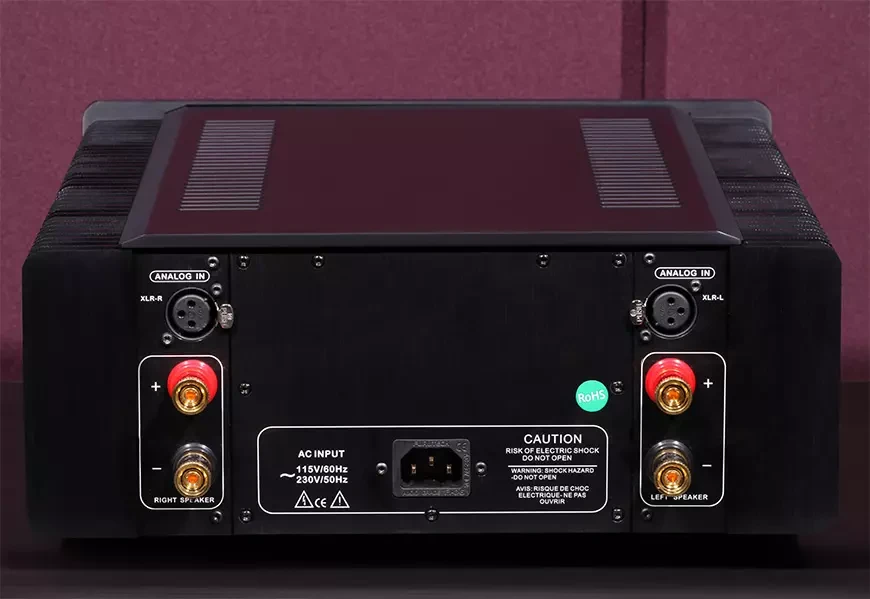

Второй элемент тестируемой системы – транзисторный усилитель мощности Denafrips Thallo 12TH – также в полной мере соответствует идеологии максимума начинки при минимуме размеров. Аппарат получил корпус формата чуть более ¾ от стандартных 445 мм, габаритные размеры составляют 370 × 330 × 120 мм, а вес – внушительные 17 килограммов.
Стереофонический усилитель мощности Denafrips Thallo 12TH

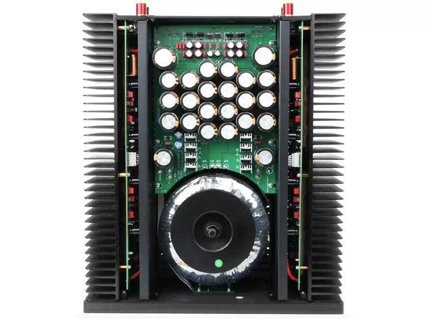

При этом, как и в случае предварительного усилителя, устройство получило мультивольтажный блок питания на основе огромного тороидального трансформатора мощностью 600 ВА, набора фильтрующих конденсаторов общей ёмкостью 200 400 мкф и быстродействующих диодов Шоттки. Схема усилителя полностью балансная, каждый канал усиливается четырьмя парами выходных транзисторов, работающих в классе АВ. Выходная мощность составляет 100 Ватт на канал при нагрузке сопротивления 8 Ом и 150 Ватт при 4 Омах.
Подключение возможно только балансное – на задней панели присутствует всего одна пара разъёмов XLR. Входная чувствительность составляет 1,8 Вольта, сопротивление – 22 кОм. Для подключения акустических систем предусмотрена пара солидных винтовых клемм, допускающих использование кабелей, оснащенных лопатками, бананами, пиками либо просто зачищенных и лужёных.  По центру фронтальной панели обнаруживается единственная кнопка включения питания, боковые панели полностью отданы под внушительные литые радиаторы охлаждения. Обе модели выпускаются в двух вариантах отделки – чёрной и серебристой.

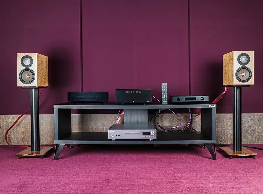

Прослушивание комплекта было организовано в демонстрационном зале официального дилера бренда Denafrips компании «Аудиомания». В качестве источника сигнала выступал универсальный проигрыватель Technics SL-G700M2, работающий в качестве транспорта для цифроаналогового преобразователя Denafrips Pontus 15TH. Последний использует прецизионные резистивные матрицы R-2R и обеспечивает выходное напряжение до 4 Вольт на балансных выходах. То, что надо, для усилительной части системы. Акустические системы – дорогие полочные мониторы Penaudio Cenya Diamond, оснащенные ВЧ-излучателями с алмазным куполом и основным СЧ/НЧ-динамиком с диффузором из магния с графеновым покрытием. В тестовой системе использовались кабели американской компании Nordost серии Red Dawn 3 – балансные XLR и акустический, а для подключения транспорта к блоку ЦАП – коаксиальный AudioQuest Carbon. Тестовый материал воспроизводился как с оптических дисков CD и SACD, так и с внешнего USB-накопителя.
Поскольку аналог предварительного усилителя, выпускаемый под другим брендом, одно время работал у меня в системе, то про него я могу говорить только в превосходных тонах. Единственное ограничение по эксплуатации заключается в том, что в лице Denafrips Hades 15TH мы имеем дело не с традиционным активным предусилителем, а с согласующим устройством с нулевым коэффициентом усиления. Да, если вы подключите источник к несимметричному входу, а «снимать» сигнал будете с балансных выходов, то несколько дополнительных децибелов вы получите, однако, чтобы прокачать входные каскады фирменного усилителя мощности, желательно иметь минимальное напряжение в 2 Вольта на выходе источника. А это означает, что предназначена данная связка практически исключительно для цифровых источников сигнала – мало какой фонокорректор может похвастать солидным выходным напряжением (за исключением разве что отдельных ламповых моделей с активной цепочкой коррекции).
Сразу скажем, что усилитель мощности Denafrips Thallo 12TH играючи справился с тестовыми акустическими системами, представляющими собой не самую простую нагрузку – чувствительность 87 дБ и номинальное сопротивление 4 Ома требуют хорошей отдачи по току. Самые сложные треки с преобладанием низкочастотной составляющей воспроизводились системой на максимуме возможностей, отпущенных разработчиками мониторам, и даже немного сверх того. Так, например, наш любимый в тестах альбом «Scars» Гэри Мура, записанный с явным превышением по НЧ, не заставил систему, говоря футбольными терминами, «сбиться на навал» – всё было точно и по месту.

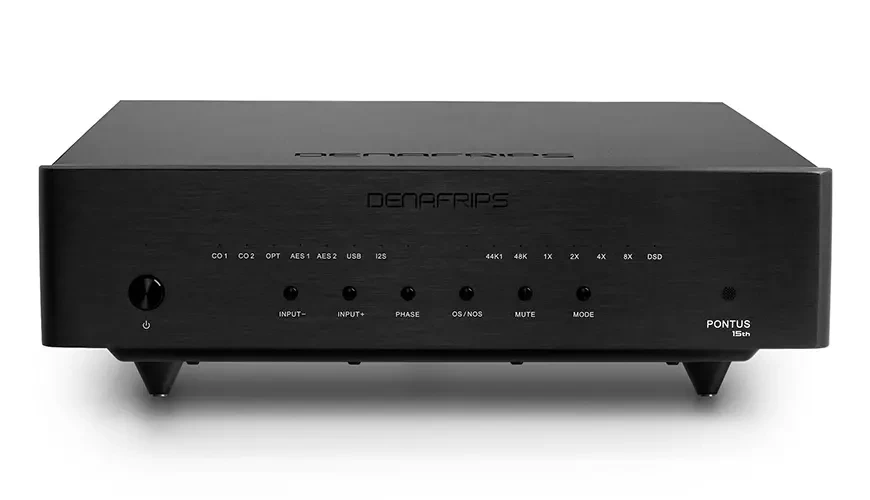

Цифроаналоговый преобразователь Denafrips Pontus 15TH
По итогам прослушивания выскажем единственное замечание, которое следует учесть при покупке и инсталляции системы Denafrips – она очень «любит» именно балансную коммутацию, поэтому источник сигнала желательно подбирать соответствующий. И если вы слушаете преимущественно «цифру», то входивший в состав системы ЦАП Denafrips Pontus 15TH будет логичным выбором.
