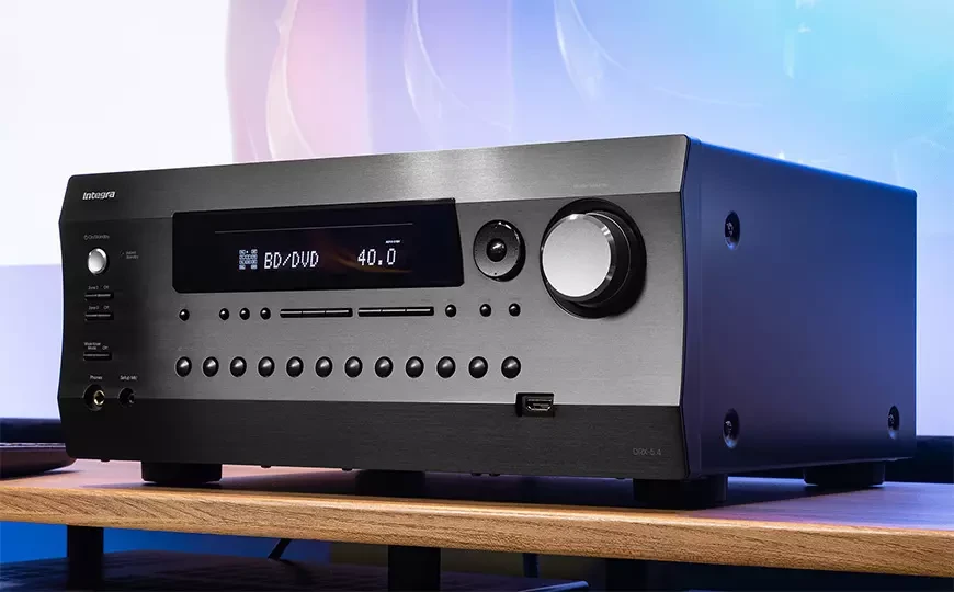

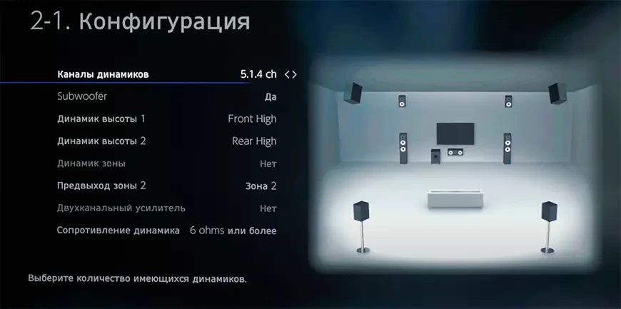

Многоканальный кинотеатральный ресивер Integra DRX-5.4 занимает вторую строчку в модельном ряду бренда Integra. Он оснащён девятью каналами усиления, что позволяет реализовать силами ресивера схемы окружающего звучания от 5.1.4 до 7.2.2. При этом, аппарат оснащён аналоговым выходом с предварительного усилителя 11.2, что даёт возможность организовать конфигурацию 7.2.4, добавив в систему двухканальный усилитель мощности или пару моноблоков. Естественно, со всеми промежуточными “остановками” – при желании можно разгружать блок питания ресивера, добавляя внешние усилители мощности, либо активную акустику.

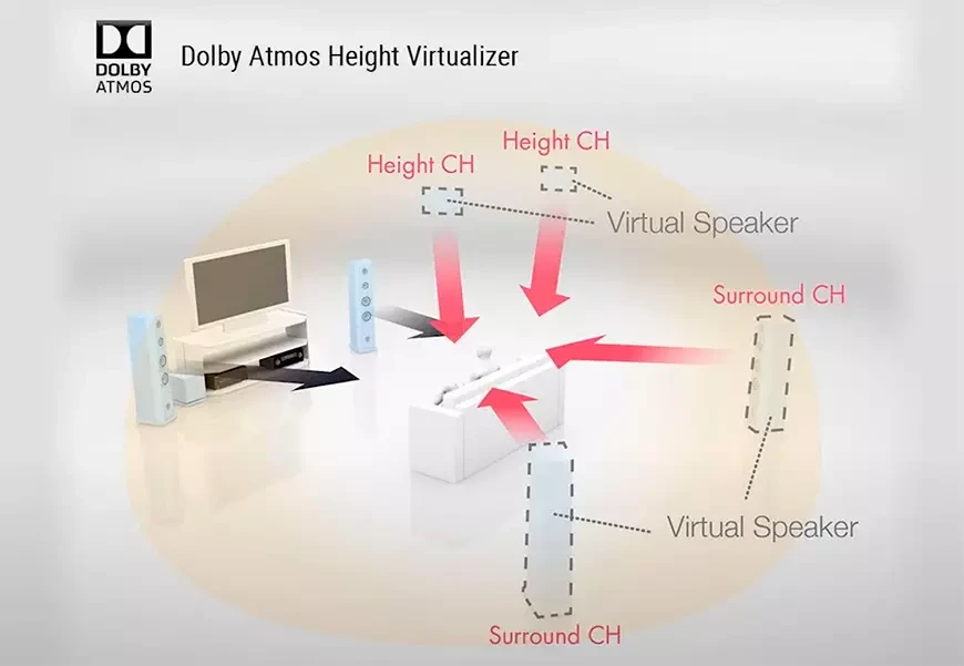

Если же по каким-либо причинам вы не хотите использовать “потолочные” колонки, например, система окружающего звучания уже давно установлена и не имеет соответствующих АС, а устанавливать их вы не хотите или не можете, то на помощь придет специальный режим Dolby Atmos Height Virtualizer. В этом режиме DSP ресивера создает виртуальные “потолочные” колонки для обслуживания верхних каналов форматов Dolby Atmos и DTS:X. Конечно, как всякая имитация, их работа не столь эффективна, как при использовании реальных громкоговорителей, но повышение вертикального разрешения этот режим обеспечит.

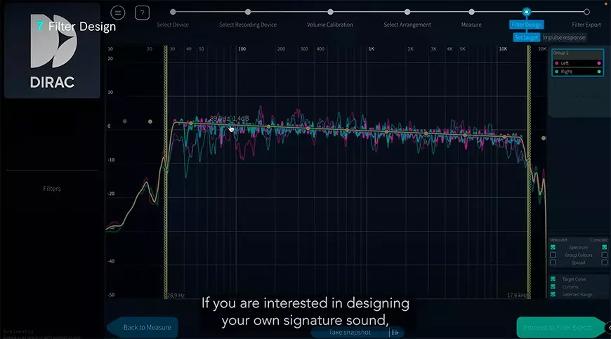

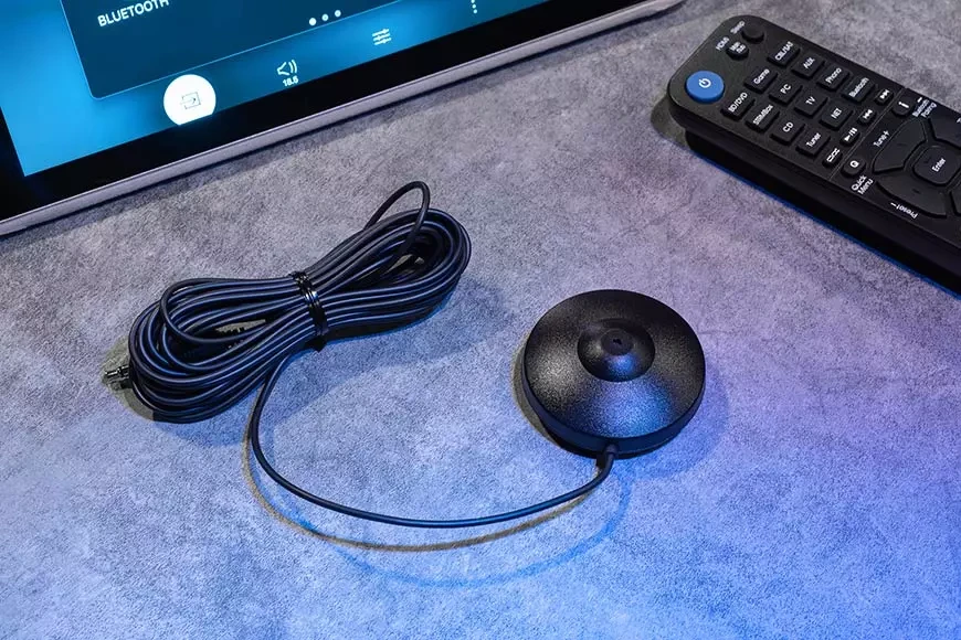

Ресивер Integra DRX-5.4 оснащен системой автоматической калибровки звучания под акустические особенности помещения DIRAC Live. В отличие от аналогичных систем, которые есть в активе любого современного кинотеатрального ресивера, DIRAC Live позволяет производить тонкую настройку на компьютере по сети с помощью фирменного приложения DIRAC, доступного для PC и Mac, опираясь на результаты автоматической калибровки. Эта возможность дает профессиональным инсталляторам мощный и гибкий инструмент для настройки системы окружающего звучания домашнего кинотеатра.

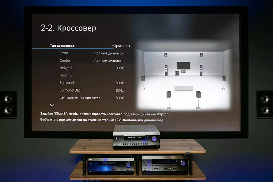

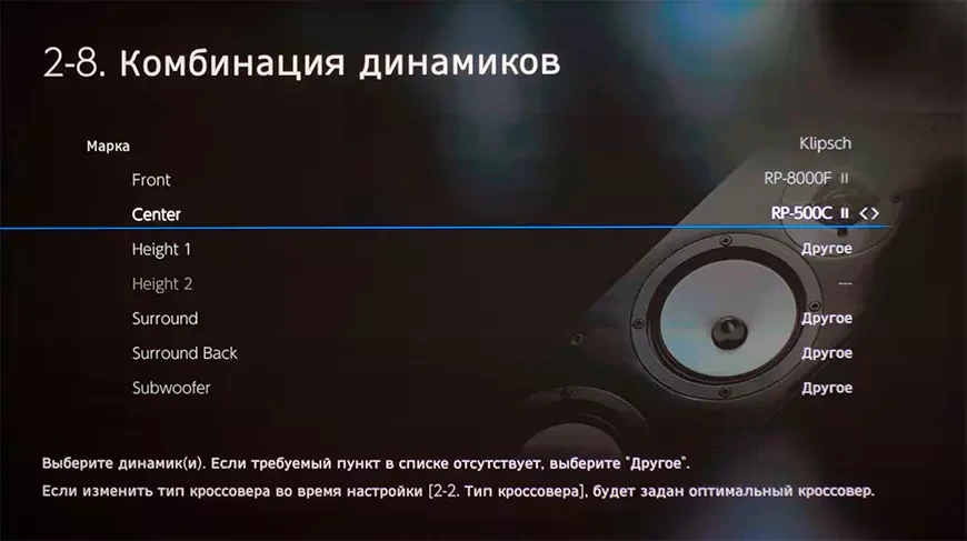

Другой интересной особенностью Integra DRX-5.4 стал режим Klipsch Optimize Mode, который позволяет легко интегрировать колонки серий Klipsch Reference и Reference Premiere с ресиверами Integra. В системном меню ресивера можно выбирать для каждого канала конкретную модель акустики Klipsch, а ресивер будет подгружать для этой модели оптимальный профиль эквализации.

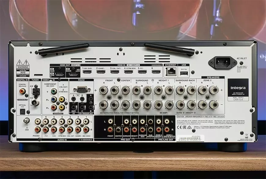

Отдельно необходимо упомянуть про видеоподсистему. Ресивер Integra DRX-5.4 оснащен семью входами и двумя выходами HDMI версии 2.1 (один выход с поддержкой eARC). То есть, ресивер способен коммутировать видео с параметрами 8K 60p (4:4:4), либо 4K 120p, и расширенным динамическим диапазоном HDR10+ и Dolby Vision. Также, возможно скалирование видео до разрешения 4K или 8K, и даже конвертация видеосигналов с аналоговых входов (в наличии два композитных и один компонентный Y-Pb-Pr входы).
Выходные каскады усиления ресивера Integra DRX-5.4 выполнены на дискретных элементах и работают в классе AB. Энерговооруженность поддерживается мощным силовым трансформатором, занимающим центральное место в корпусе ресивера, и батареей конденсаторов в фильтре ёмкостью 15 тысяч мкФ. Выходные транзисторы смонтированы на массивных литых радиаторах охлаждения, способных эффективно отводить тепло при интенсивной работе всех девяти каналов.

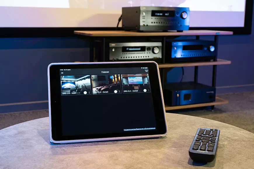

И, конечно, отдельного упоминания заслуживают возможности Integra DRX-5.4 по интеграции в системы управления “умным домом”. Учитывая инсталляционную ориентацию ресивера, они здесь очень развиты. В аппарате реализована возможность настройки и IP-управления по сети и через веб-браузер, ресивер поддерживает протоколы управления всех популярных систем автоматизации – например, RTI и многих других, а также системы дистанционного мониторинга OvrC Pro и Domotz. Есть здесь и последовательный порт RS-232 для приёма команд управления, а также два инфракрасных входа и один выход и целых три программируемых триггерных выхода 12 В с регулируемой задержкой.
