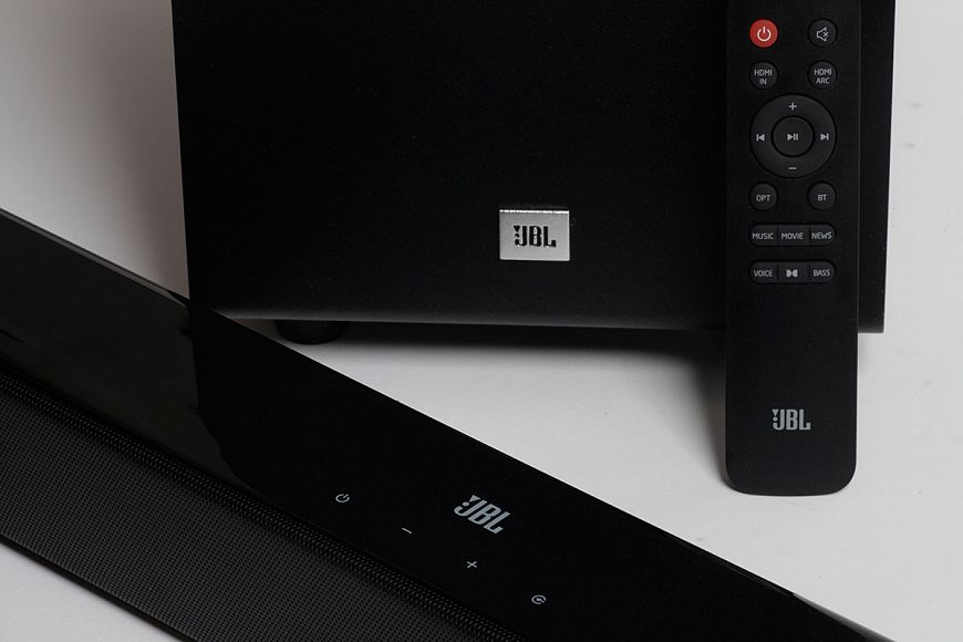

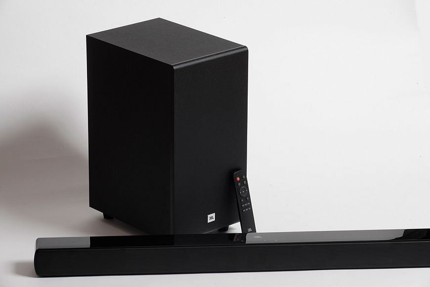

Саундбар JBL Cinema SB190 построен в классической двухкомпонентной конфигурации – основной компактный моноблок, обычно устанавливаемый непосредственно под телевизором, дополнен беспроводным активным сабвуфером, который может располагаться в любом месте комнаты – лишь бы рядом была розетка для подключения питания. В центральном модуле смонтирован блок электроники и коммутации, усилители, а также две двухполосные акустические системы с купольными твитерами диаметром 31 мм и овальными динамиками 48 x 90 мм, обслуживающими среднечастотный диапазон и область верхнего баса. В каждом канале работает усилитель, способный развивать мощность 90 Ватт. Причем, производитель указывает уровень мощности при нелинейных искажениях, не превышающих 1% – то есть, на этот показатель вполне можно ориентироваться.

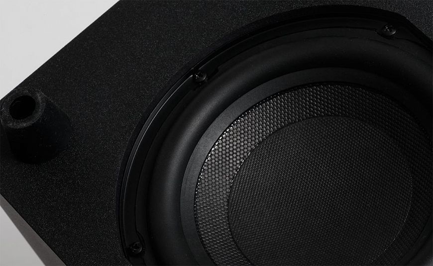

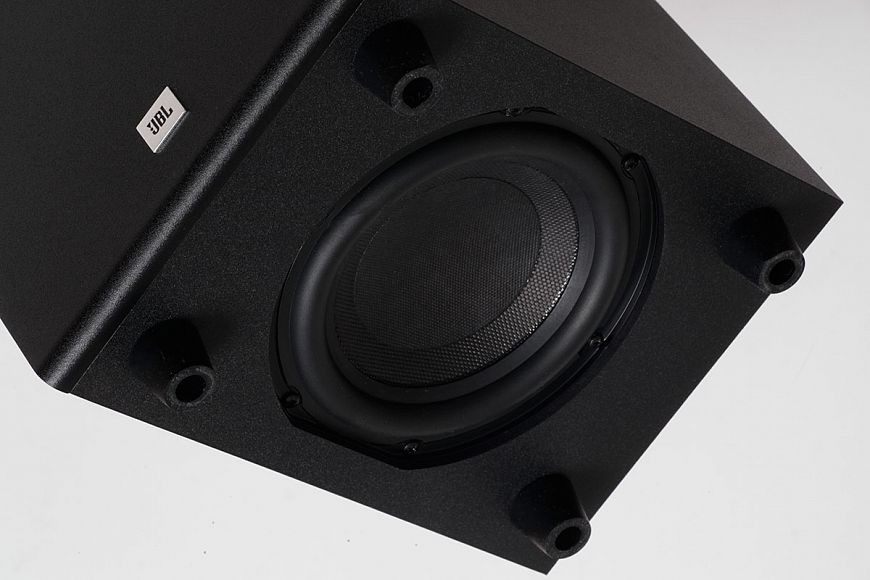

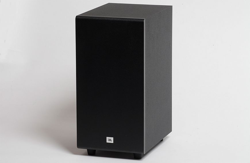

Область нижнего баса поручена внешнему активному сабвуферу, облаченному в довольно узкий, но при этом высокий корпус из MDF. Драйвер с длинноходным диффузором диаметром 165 мм смонтирован на нижней стенке корпуса и излучает в пол. Для обеспечения нужного для его нормальной работы зазора сабвуфер установлен на довольно высокие ножки из плотной резины, обеспечивающей необходимую виброразвязку от поверхности установки. Для обслуживания низкочастотного излучателя сабвуфер оснащен усилителем, развивающим до 200 Ватт.
Строгий дизайн корпуса низкочастотного модуля подчеркнут логотипом бренда на лицевой панели и крупным глянцевым раструбом порта фазоинвертора на задней стенке. Для подключения сабвуфера к центральному модулю используется радиоканал на частоте 2,4 ГГц, что избавляет от проводов и существенно упрощает инсталляцию системы. Питанием сабвуфер управляет сам в зависимости от наличия полезного сигнала от саундбара.

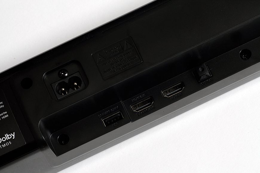

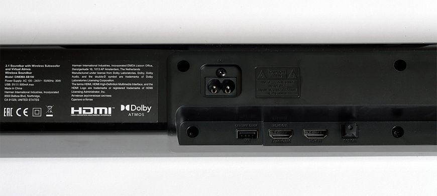

Для подключения JBL Cinema SB190 к телевизору предусмотрен порт HDMI с поддержкой расширенного обратного аудиоканала eARC, что позволяет транслировать до 32 аудиоканалов с общим битрейтом до 38 Мбит/сек. Другими словами, позволяет передавать саундтреки в современных форматах со сжатием без потерь Dolby TrueHD и DTS-HD Master Audio, но главное – Dolby Atmos. При необходимости (если, к примеру, ваш телевизор не оснащен портами HDMI ARC или eARC) можно использовать и обычный цифровой оптический интерфейс Toslink. Также саундбар оснащен беспроводным адаптером Bluetooth версии 5.1, позволяющим транслировать на него музыку с вашего смартфона. Есть здесь и порт USB, но предназначен он только для сервисных функций – например, для обновления прошивки.

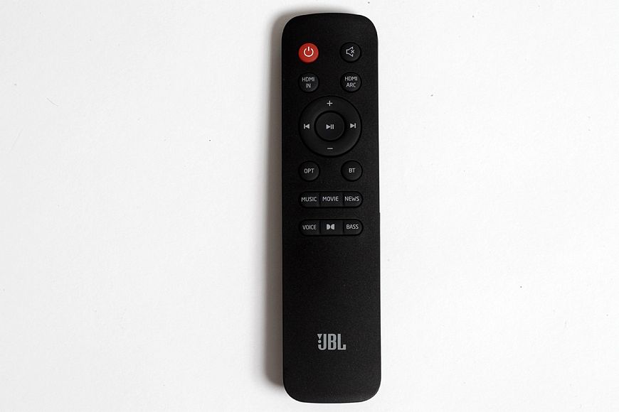

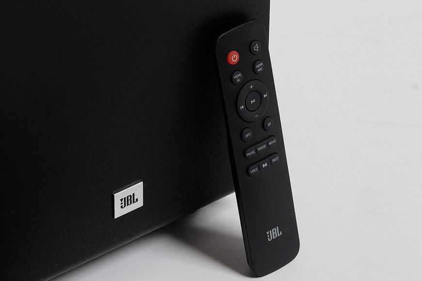

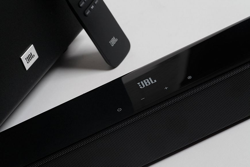

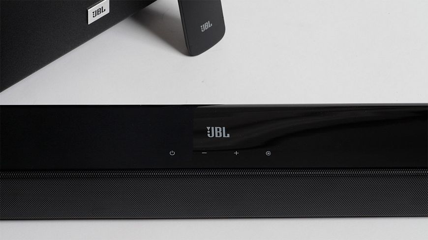

Для управления саундбаром на верхней панели есть четыре сенсорные клавиши, с помощью которых можно включать устройство, переключать входы, а также регулировать громкость. Но гораздо удобнее воспользоваться для этого пультом дистанционного управления, идущим в комплекте, который предоставит и другие возможности. Например, выбирать профили эквалайзера (News, Movie, Music), активировать обработку Dolby Atmos, режим выделения диалогов или усиления баса. Кроме того, при трансляции аудио со смартфона по Bluetooth с помощью этого пульта можно запускать и приостанавливать воспроизведение, а также переключать треки. Для оперативной регулировки громкости, а также включения и выключения саундбара можно использовать и пульт от вашего телевизора.
Факт Саундбар JBL Cinema SB190 оснащен не только выходом, но и входом HDMI, что позволяет подключить к нему медиаплеер или игровую консоль, сократив количество кабелей, идущих к телевизору, до одного.
Информационного дисплея здесь нет – для индикации состояния JBL Cinema SB190 предусмотрены два светодиода, расположенных за металлической защитной сеткой, которая закрывает всю лицевую панель. Индикаторы могут светиться разными цветами и сопровождают процессы регулировки громкости и связывания устройств по Bluetooth, а также выбранный в данный момент активный вход и переход саундбара в режим standby.
