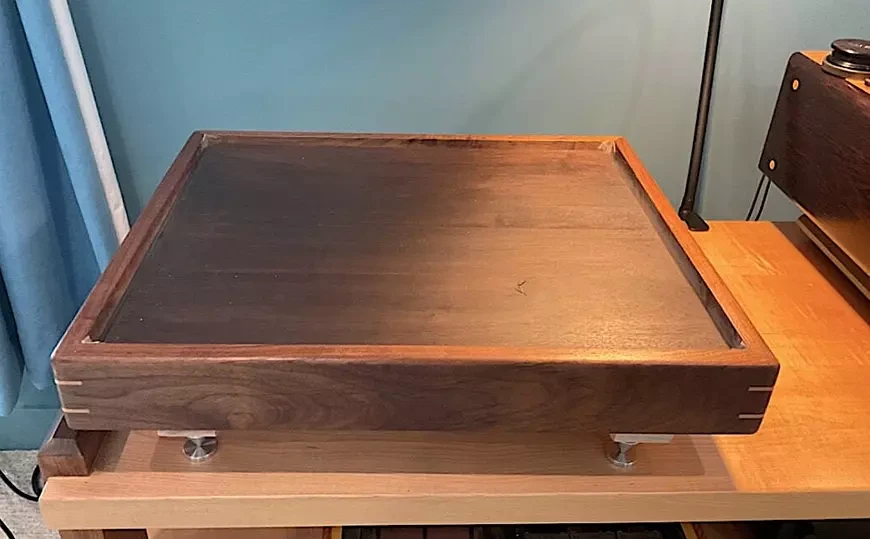

Купив свой первый проигрыватель винила, прежде всего найдите для него правильное место. Чем дальше вертушка будет отстоять от пола и от акустических систем, тем лучше. Оптимальное решение – выделить для проигрывателя отдельную стойку или настенную полку, желательно с качественной антивибрационной развязкой поверхности, на которую будет устанавливаться проигрыватель. Кроме того, данная полка должна давать легкий доступ ко всем опорам проигрывателя для точного выставления вертушки по уровню.

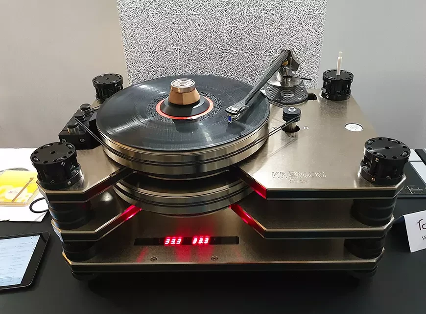

Для данной цели можно использовать шипы, конусы, или специальные опоры, однако выбор также будет зависеть от того, есть ли в самом проигрывателе система независимого подвеса. Если в вашей вертушке применена система плавающего субшасси (чаще всего она встречается в проигрывателях Thorens, Linn, Dual), то желательно обеспечить проигрывателю хорошее сцепление с полкой. Радикальные способы демпфирования вибраций, такие как сэндбоксы, лучше пробовать уже после получения достаточного опыта эксплуатации.

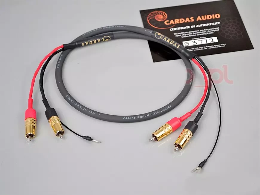

Для передачи слабого сигнала от головки звукоснимателя к фонокорректору или повышающему трансформатору лучше использовать короткий кабель с минимальной погонной ёмкостью, за исключением тех случаев, где ёмкость кабеля используется для получения правильной АЧХ при использовании винтажных ММ-головок. Как правило, все современные головки с подвижным магнитом рассчитаны на оптимальную работу без подключения дополнительной ёмкости, хотя поэкспериментировать всегда можно, благо многие фонокорректоры предоставляют такую возможность.

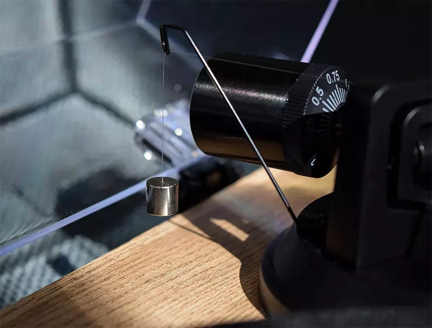

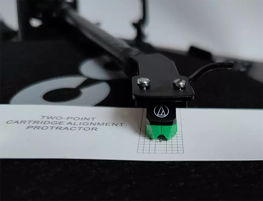

Даже в том случае, если головка была установлена на тонарм на заводе, желательно проверить точность геометрической установки при помощи шаблона, который можно либо купить, либо просто скачать и распечатать на принтере. Важный момент – при определении положения иголки в точке нулевой погрешности нужно смотреть не на корпус головки, а на совпадение и параллельность иглодержателя и рисок шаблона. Это сложнее, однако именно таким образом можно гарантировать, что иголка будет занимать правильное положение в звуковой дорожке относительно стенок канавки. Для выставления нужного уровня прижимной силы лучше воспользоваться специальными весами, аналоговыми или электронными.

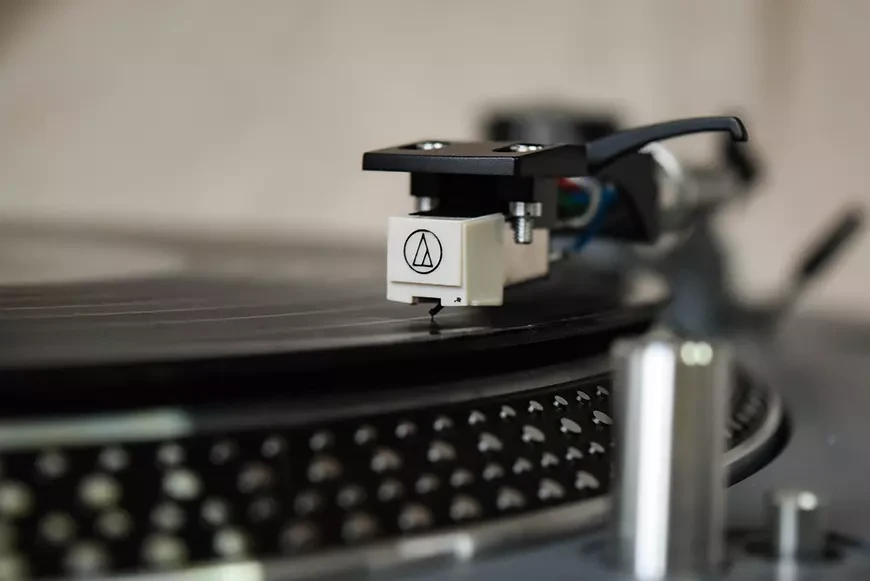

В том случае, если вы покупаете современный проигрыватель винила и современную же головку звукоснимателя среднего уровня, то никаких проблем с согласованием не будет. Как правило, они изначально разработаны для совместной эксплуатации и, скорее всего, их резонансная частота будет укладываться в оптимальные 8-12 Гц. В тех же случаях, если вы решите установить МС-головку с низкой податливостью подвеса на комплектный современный тонарм, придётся воспользоваться формулой расчета резонансной частоты системы тонарм-головка и, вероятнее всего, прибегнуть к утяжелению тонарма.

При работе на поворотных тонармах головкам звукоснимателя требуется компенсация центростремительной силы, возникающей при движении по звуковой дорожке и приводящей к более плотному контакту иглы с внутренней стенкой канавки. Чтобы компенсировать данный дисбаланс, производители применяют разные системы антискейтинга на основе пружин, грузиков или магнитов. Существуют разные способы выставления правильного значения антискейтинга, мне же более всего импонирует наиболее простой вариант, для которого не нужны специальные приборы и пластинки. Кстати, именно так проверяет правильность уровня антискейтинга знаменитый производитель тонармов Франк Шредер. Итак, вот этот простой способ – если при установке иглы на гладкую поверхность на сбеге обычной пластинки тонарм начинает_медленное_движение к центру, то у вас оптимальный уровень антискейтинга. Если же тонарм остается на месте или движется от центра, то антискейтинга слишком много, и его нужно уменьшить.
