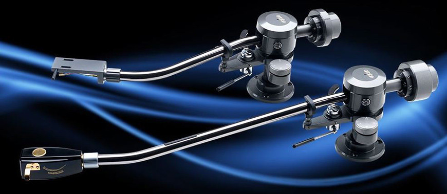

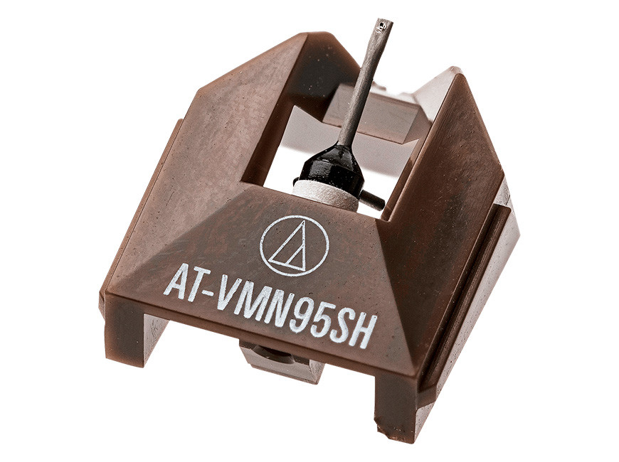

Прежде всего, нужно убедиться в том, что тонарм на вашем проигрывателе допускает установку и правильную настройку головки, отличной от штатной. Что может этому помешать? Дело в том, что иногда на бюджетных вертушках устанавливаются тонармы, в которых отсутствует не только возможность регулировки высоты основания, но и любые регулировки антискейтинга. В таком случае воспользоваться преимуществами более дорогого картриджа со сложной заточкой иглы вряд ли получится, если только не произвести апгрейд просто путем замены вставки на более качественную от того же производителя. Сегодня такой путь апгрейда своих бюджетных ММ-головок предлагают компании Ortofon, Audio-Technica, Goldring.

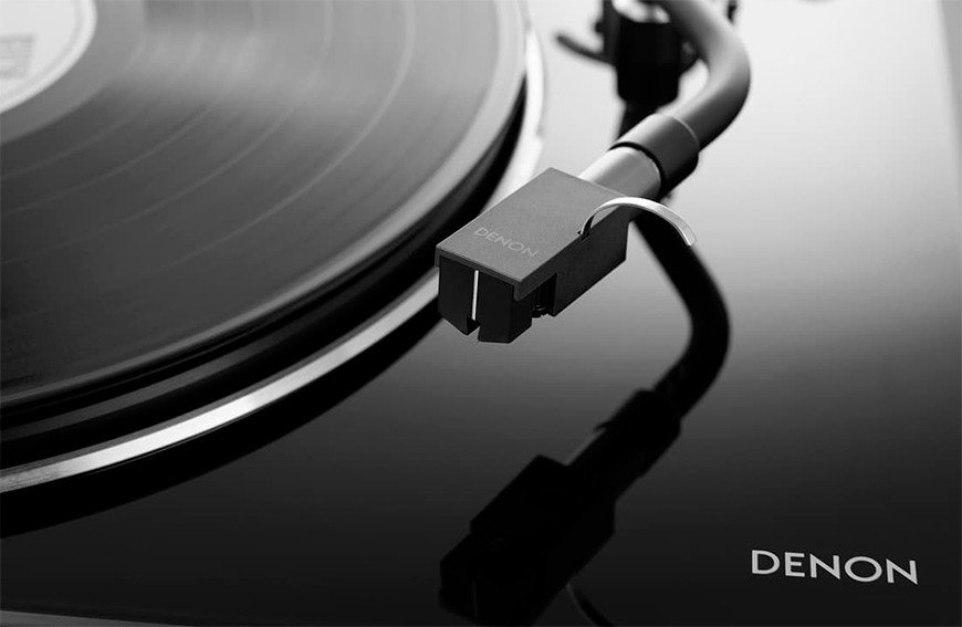

Из распространенных на рынке недорогих звукоснимателей разве что легендарный Denon DL-103 требует использования тяжелого тонарма. Можно также привести в пример Ortofon серии SPU, однако люди, интересующиеся подобными картриджами, как правило прекрасно осведомлены об их особенностях. В итоге современному покупателю, особенно если речь идет о бюджетном и среднем классе головок звукоснимателя, нет нужды заучивать наизусть формулу расчета частоты резонанса системы тонарм-головка. Практически любая новая головка будет совместима с любым из широко распространенных сегодня на рынке тонармов.

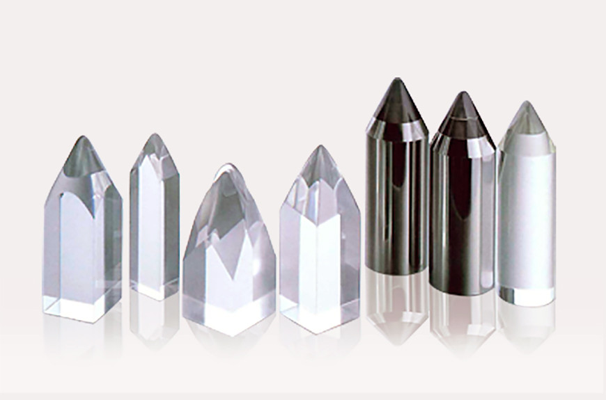

Вне зависимости от типа, более дорогие головки звукоснимателя оснащаются иголками из цельного алмаза (в дешёвых часто используются корончатые иглы, где алмазным является только самый кончик иглы) с более сложным профилем. О разных видах заточки игл и их различиях мы подробно рассказывали в отдельной статье, в рамках данного материала важно отметить следующее – чем сложнее профиль иглы, тем более чувствительна она к правильной геометрической настройке во всех плоскостях.
И если ваш тонарм не имеет функции свободной регулировки высоты основания для точного выставления угла захода (SRA) и угла вертикального следования (VTA), то лучше приобретать головку того же производителя, только более высокого класса. При использовании проставок под основание тонарма (как вынуждены делать владельцы вертушек Rega при установке головок сторонних производителей), погрешность получается довольно существенной. Утешать себя тем, что «и так играет нормально», конечно, можно, но потенциал новой дорогой головки полностью реализован не будет.
