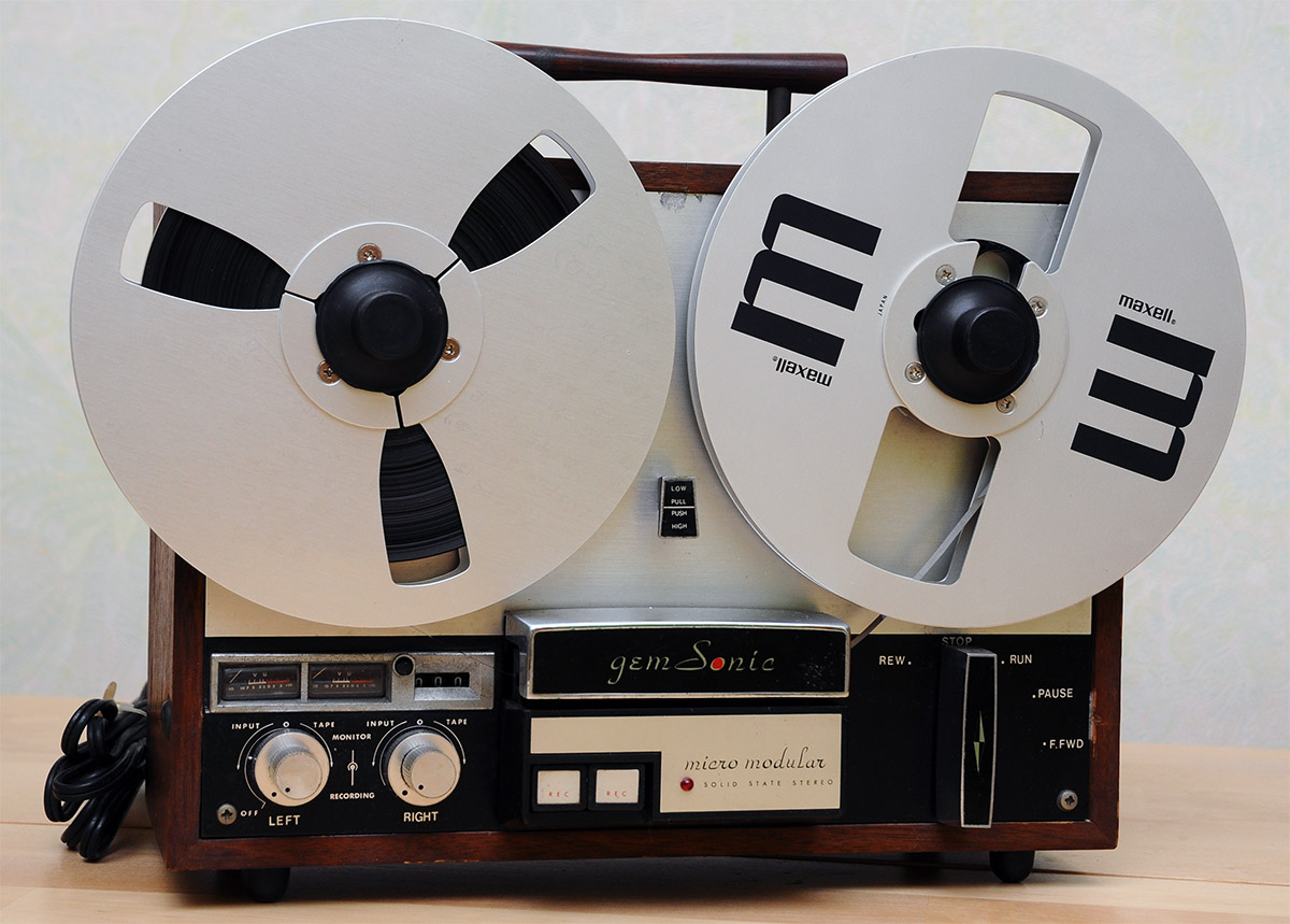

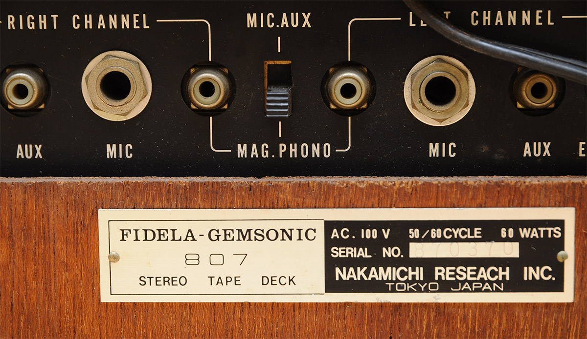

— Не так много, как хотелось бы. Я не занимаюсь профессионально ремонтом или продажей магнитофонов, но сейчас у меня дома есть пять аппаратов. Есть один коллекционный (модель вторая по счету, первую подарил другу). Это R2R Nakamichi. Да, Nakamichi до своих знаменитых кассетных дек производила R2R и даже выполняла заказы OEM для такой известной в коллекционерских и аудиофильских кругах американской компании KLH. Модель называлась KLH model 41. Это, кстати, первый в мире R2R с системой шумопонижения Dolby. У меня же есть R2R Nakamichi Fidela Gemsonic 807. ЛПМ c KLH там одинаковый, а вот электроника другая (KLH сделали свою), Fidela имеет встроенный ММ-корректор винила для упрощения записи с пластинок. Еще три магнитофона у меня от TEAC. Это модели X10M немного мной доработанный, X-3 и A-4000 (это такой плеер с реверсом и усилителем воспроизведения на германиевых транзисторах). И, конечно, у меня есть Akai. Akai – мечта детства, знаменитый 4000D, «дубовый», как автомат Калашникова, и красивый даже по современным меркам.

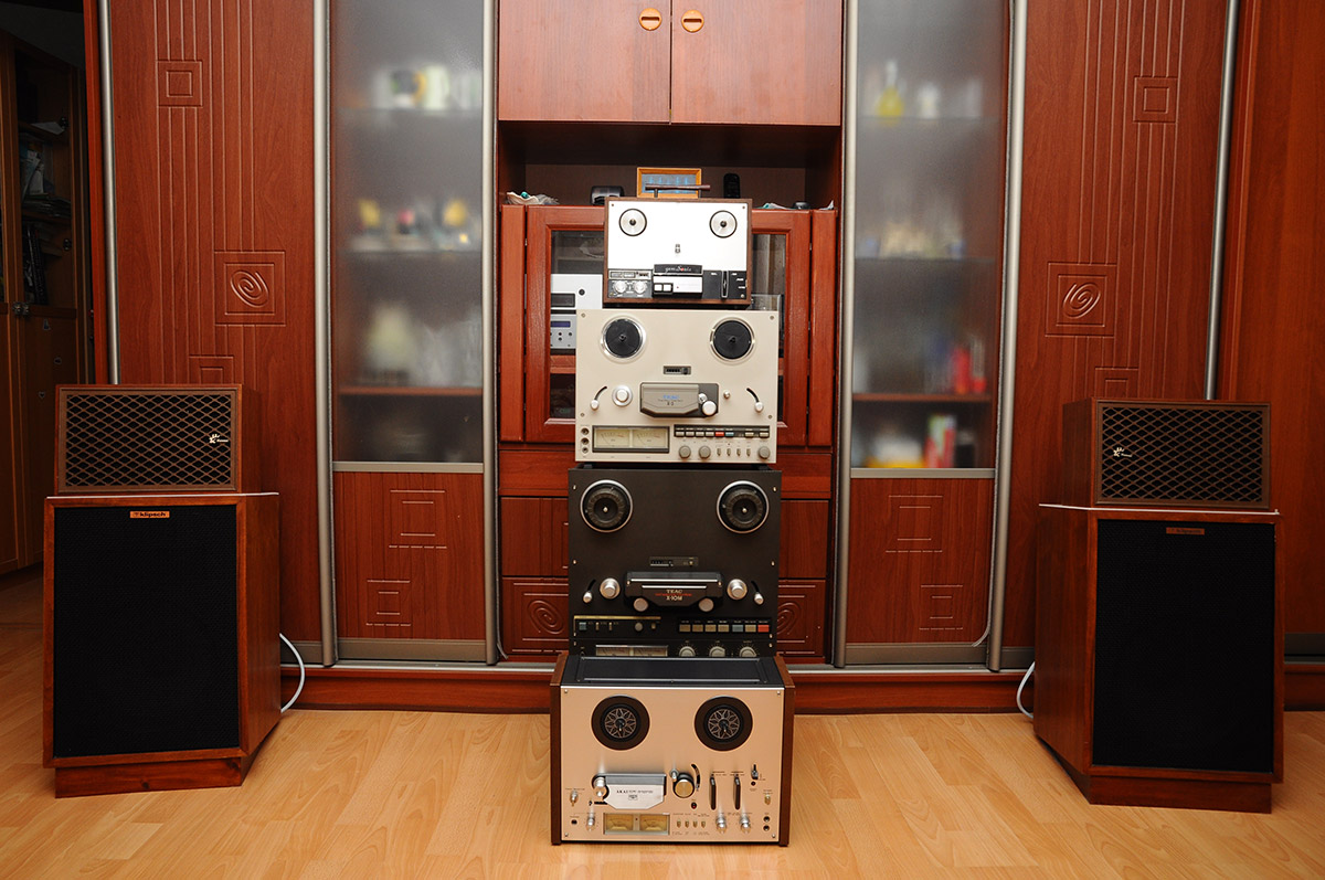

— Расскажите о вашей системе – на чем слушаете музыку?
— Сейчас использую TEAC X10M, это двухдорожечный аппарат формата 38/19, два тонвала, закрытый тракт. Он был доработан, в него была установлена отдельная воспроизводящая четырехтрековая головка и отдельный усилитель воспроизведения для нее. Таким образом, на этом магнитофоне сейчас могу слушать как свои старые четырехтрековые, так и новые двухтрековые записи со скоростью 19.05 и 38.1 см/с. Остальные компоненты системы довольно часто менялись. Сейчас работает акустика Klipsch Heresy и Sansui SP-10 (это такие широкополосники на альнико-динамиках Coral). Усилитель для Klipsch – Naim Nait 3, для Sansui самодельный по схеме Нельсона Пасса – Amp Camp Amp (ACA), транзисторный однотактный. Винил слушаю на проигрывателе Micro Seiki BL-71 с головкой звукоснимателя Ortofon MC-20. Фонокорректор – родной «никитинский» MC – CREEK OBH9.

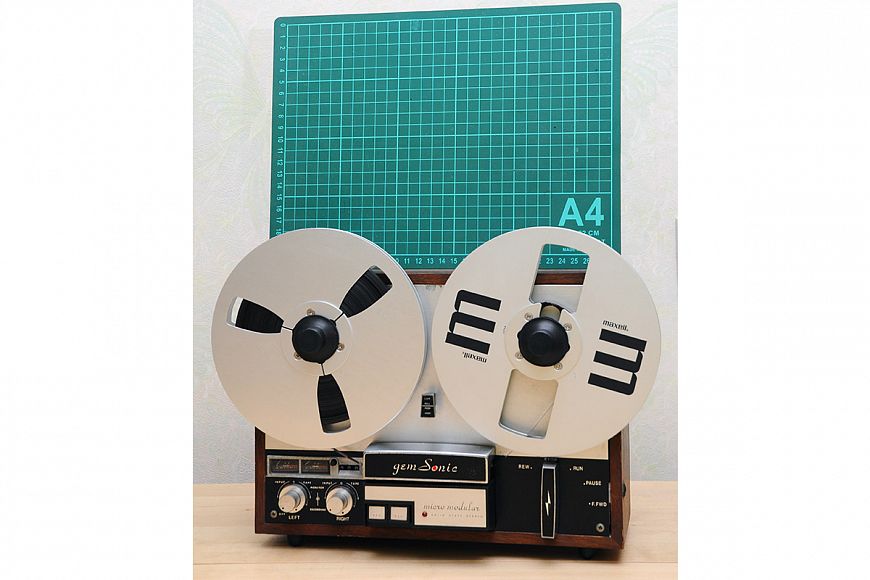

— Какие катушечники сейчас у вас дома?
— TEAC X10M, TEAC X3, TEAC A-4000 (в процессе восстановления), AKAI 4000D, Fidela Gemsonic 807.
