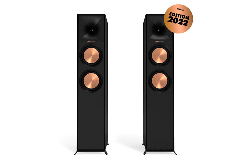

Младшие напольные колонки серии Klipsch R-600F представляют собой двухполосную систему с частотой раздела 1 440 Гц, что существенно ниже, чем в модели прошлого поколения R-620F. Добиться этого получилось, в том числе, за счет применения нового рупора Tractrix. Он по-прежнему имеет углы раскрытия 90 х 90 градусов, однако размеры его стали гораздо больше – теперь он занимает всю поверхность верхней части передней панели АС. Такое решение позволяет улучшить согласование рупорной части с обычными динамическими излучателями, которые работают в более комфортных для себя условиях, не пытаясь «залезть» выше, чем это возможно. Кроме того, значительно улучшается диаграмма направленности на высоких частотах. В глубине рупора поблескивает медью анодированный алюминиевый купол высокочастотного динамика, закрепленный на каптоновом подвесе, обеспечивающим большое линейное смещение. Благодаря такому сочетанию излучатель получил название LTS (Linear Travel Suspension).

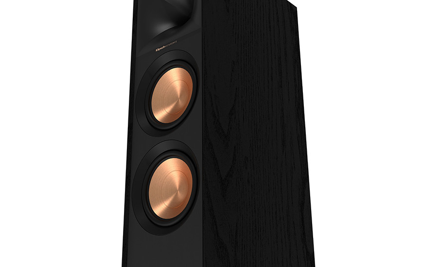

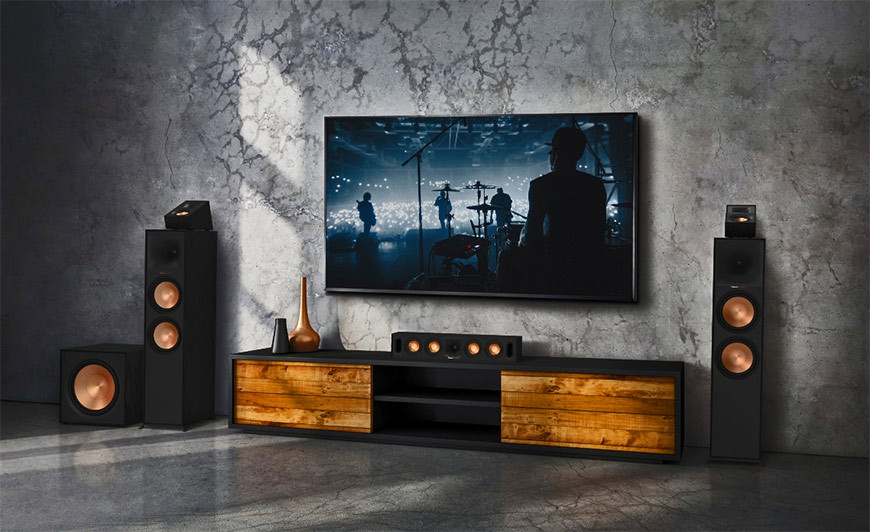

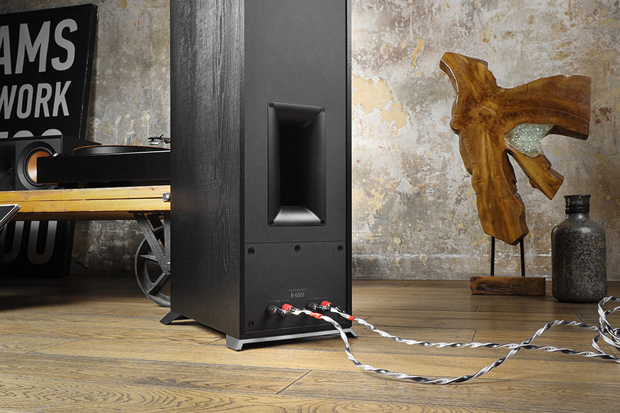

Весь диапазон ниже частоты раздела озвучивается парой СЧ/НЧ-драйверов диаметром 6,5 дюймов (165 мм) с диффузорами узнаваемого медного цвета. В отличие от прошлого поколения Reference они получили более глубокий профиль, а в качестве материала диффузоров был выбран полимер TCP (Thermoformed Crystalline Polymer), обладающий повышенной жесткостью и менее подверженный выходу из линейного режима на высоких частотах. Оба динамика нагружены на фазоинвертор, порт которого выведен в нижней части задней панели и который также имеет фирменный профиль Tractrix. Ниже порта находятся две пары клемм для акустических кабелей, однако не следует думать, что с их помощью можно организовать подключение по bi-wiring. Вторая пара терминалов предназначена для подключения колонок вертикального канала при использовании модели R-600F в качестве фронтальной пары в системе домашнего кинотеатра Dolby Atmos.
Корпуса Klipsch R-600F выполнены из ДВП средней плотности (часто обозначаемой англицизмом МДФ) толщиной ¾ дюйма и покрыты устойчивой к царапинам чёрной виниловой пленкой. Система внутренних стяжек существенно повышает сопротивляемость корпуса вибрациям. Устанавливаются колонки на интегрированные ножки, выступающие за пределы вертикальной проекции. Такое решение обеспечивает хорошую устойчивость, однако тот факт, что данные ножки не допускают регулировки по высоте, может усложнить инсталляцию – далеко не во всех комнатах прослушивания полы идеально ровные, и наличие регулируемых шипов упростило бы задачу. Черная пылезащитная сетка крепится к передней панели на магнитах.

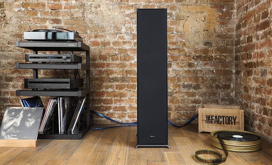

Прослушивание было организовано в помещении российского дистрибьютора Klipsch, пара R-600F размещалась на значительном удалении от боковых и задней стен. В качестве источников сигнала выступали проигрыватель винила Music Hall mmf 3.3 с головкой звукоснимателя Goldring 1042, а также стример, встроенный в универсальный проигрыватель OPPO UDP-203. Усилительная часть включала хорошо знакомый нам гибридный усилитель Magnat MA-900.
Слушаем
Правильное расположение АС в комнате прослушивания всегда является залогом хорошего звука, и Klipsch R-600F не стали исключением. Если вы сможете найти в вашей комнате идеальное место для них, то они вознаградят вас звучанием, слабо вяжущимся со скромным ценником. Снижение частоты раздела между рупорной секцией и НЧ-динамиками предсказуемо выразилось в улучшении макродинамики, колонки задышали полной грудью и выдали на композициях Yello, Metallica и Dire Straits бас, которого не ожидаешь от младшей модели в линейке. Особенно приятно было отметить его хорошую артикуляцию, которая, подчеркнем, будет во многом зависеть от правильной установки пары в помещении.
