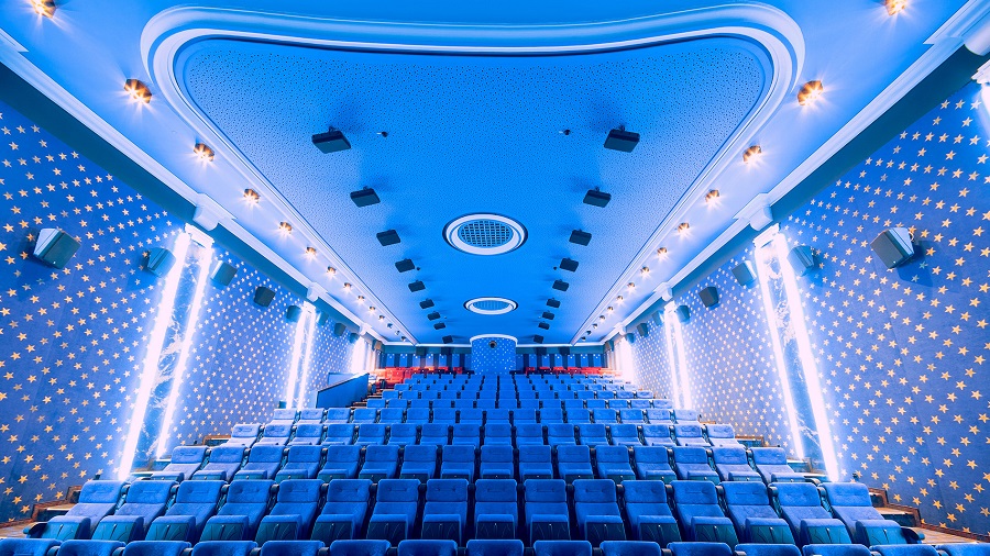

В первой части статьи мы рассказали о технологии Dolby Atmos, являющейся очередным звеном в цепочке развития форматов объемного звучания, но при этом принципиально отличающейся от предшествующих алгоритмов матричного и канального кодирования/декодирования саундтреков. Изначально ноу-хау предназначалось для коммерческих просмотровых залов, которые проектируются, строятся и оснащаются по определенным канонам. Для построения домашнего кинотеатра Dolby Atmos тоже существует регламент, но он менее строгий. Главным образом речь идет о выборе конфигурации акустики в зависимости от параметров того или иного помещения.

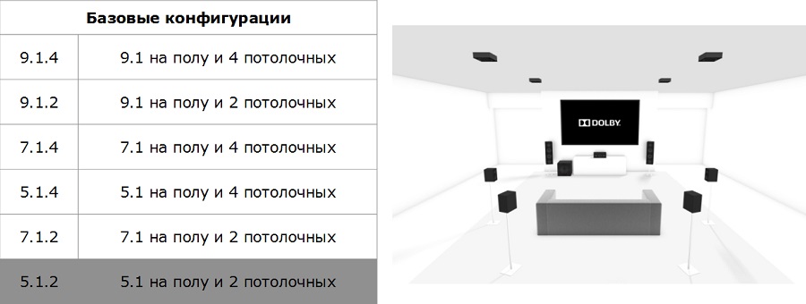

Максимальная конфигурация спикеров здесь может доходить до 24.1.10 (24 напольных и полочных АС вокруг зрительской зоны, сабвуфер, 10 потолочных колонок), а базовые варианты — от 5.1.2 до 9.1.4. Разумной альтернативой сложной для монтажа потолочной акустике в таких проектах является использование специальных колонок с отдельным высотным каналом и направленным в потолок излучателями. Также акустические компании сейчас выпускают дополнительные верхние модули для уже существующих напольных башен. При применении в инсталляциях сертифицированной Dolby Atmos напольной акустики с направленным вверх динамиком высота потолка в зале должна составлять от 2,4 до 4,2 метра, а от потолочного покрытия требуется хорошо отражать звуковые волны. С этой задачей успешно справляются гипсокартон, штукатурка, дерево твердых пород. Колонки высотой от 1,2 метра (международный стандарт, условно обозначающий высоту ушей сидящего человека) нужно размещать на дистанции не менее 90 см от зрителя.

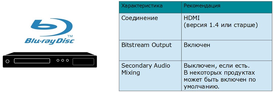

Формат полностью совместим со спецификациями Blu-ray. Воспроизводящий диски с дорожкой Dolby Digital Plus либо Dolby TrueHD с информацией Dolby Atmos проигрыватель должен иметь интерфейс HDMI версии 1.4 и выше и уметь выводить через него аудиопоток с носителя «бит в бит». Поскольку обработка данных осуществляется в ресивере, никакое вмешательство в сигнал на пути к встроенному декодеру недопустимо. Если ресивер не поддерживает Dolby Atmos, он все равно справится с саундтреком, но представит его уже с менее яркими пространственными спецэффектами. В свою очередь в AV-системах с объектно-ориентированным звучанием бренд применяет технологию Surround Upmixer, получившую свое имя в честь прародительницы из далеких 80-х. Она позволяет извлекать из любого многоканального саундтрека сигнал для дополнительных каналов без ущерба для оригинального материала.

Технология Dolby Atmos пока лишь начала экспансию на рынок потребительской электроники, при этом она уже успела прочно закрепиться в большом кино. В настоящее время по всему миру функционирует более 1600 коммерческих кинотеатров, еще порядка 150-200 объектов находятся в работе, и эти цифры постоянно растут. В нашей стране имеется 65 коммерческих и 3 демонстрационных зала, что по меркам региона ЕМЕА (Европа включая Россию, Ближний Восток и Африка) является отличным показателем. Проект поддержали режиссеры с большими именами и большими бюджетами Альфонсо Куарон, Джей Джей Абрамс, Питер Джексон, Люк Бессон, Гильермо дель Торо, Зак Снайдер. Из 30 наиболее успешных в плане кассовых сборов лент последних трех лет 25 выходили с саундтреком в Dolby Atmos. Обладателями премии «Оскар» в «звуковых» номинациях стали фильмы «Гравитация» (2 статуэтки в 2014 году), «Американский снайпер» (2015 год), «Безумный Макс» (2 статуэтки в 2016 году). За технические достижения в области пост-продакшн ноу-хау было отмечено престижными профессиональными наградами Cinema Audio Society и Hollywood Post Alliance. В продаже сейчас имеется около 70 международных релизов на Blu-ray. К только зарождающемуся музыкальному контенту можно отнести художественный фильм «Metallica: Сквозь невозможное», действие которого разворачивается на фоне концерта культовой американской группы. Один из лидеров игровой индустрии Electronic Arts радует геймеров выпуском шутера Star Wars Battlefront. В знаменитом сериале «Игра престолов» 5 и 6 сезоны готовы похвастать дорожкой в Dolby Atmos, а ранние сезоны будут пересведены. Свежих серий с впечатляющим звуком могут ждать и поклонники сериала «Шерлок». Все это свидетельствует о востребованности и отличных перспективах новой технологии.
