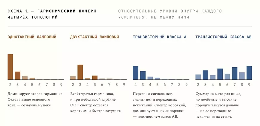

Различие первое – спектр гармоник

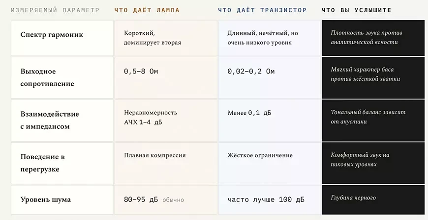

Идеальных аппаратов на рынке нет и не будет. Каждый усилитель чуть меняет исходный аудиосигнал – добавляя гармоники. И тут важно не их суммарное значение по паспорту, а сколько гармоник есть и каков их порядок.
Однотактный ламповый усилитель своей схемотехникой генерирует преимущественно вторую гармонику – удвоенную частоту основного тона. Вторая гармоника соответствует октаве и воспринимается человеческим слухом как точно согласованная с музыкой прибавка в качестве – тембры становятся богаче, инструменты «плотнее», сцена кажется трёхмерной.
Ламповый или транзисторный усилитель?
Двухтактное ламповое усиление работает иначе, но остаётся приятным на слух – второй гармоники тут немного, зато есть третья, которая даёт (при небольшой глубине ООС) короткий и быстро затухающий спектр.
Транзисторный усилитель класса А отличается тем, что его выходные транзисторы работают непрерывно – здесь отсутствует момент переключения сигнала между плечами выходного каскада. В такой схеме отсутствуют искажения, характерные для усилителей класса AB и придающие их звучанию на низкой громкости искусственный, «синтетический» оттенок. Спектр гармоник короткий и в нём преобладают гармоники низких порядков, благодаря чему звучание получается более плотным, чем у усилителей класса AB. Низкое выходное сопротивление и относительно высокий коэффициент демпфирования позволяют сочетать некоторые (пусть и не все) преимущества ламповой схемотехники с превосходным контролем акустических систем – правда, ценой низкого КПД, значительного тепловыделения и необходимости длительного прогрева перед прослушиванием. Выходная мощность таких усилителей среднего ценового сегмента невелика, а по-настоящему мощные модели стоят очень дорого.

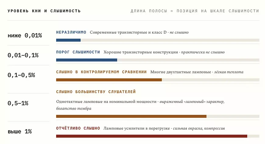

Транзисторный усилитель класса AB с глубокой общей обратной связью сводит суммарные искажения к минимуму. Но то, что остаётся в сигнале – гармоники нечётные и гармоники высокого порядка, плюс переходные искажения в момент передачи сигнала между плечами выходного каскада. И этот небольшой «мусор» ухо воспринимает совсем иначе – ощущая жёсткость, синтетику: металлический призвук и агрессивные ВЧ. Уровень таких искажений может быть в 100 раз ниже, чем у ламповой схемы, а чувствительность для слуха окажется куда выше.
Вот мы и вывели правило – сравнивать показатель THD у усилителей можно только в рамках одной топологии. Иначе усилитель с 0,5% преимущественно второй гармоники может звучать чище и естественнее, чем усилитель с 0,05% на нечетных гармониках высокого порядка.
Отдельно стоит упомянуть интермодуляционные искажения (IMD). В отличие от гармонических искажений, продукты интермодуляции не связаны с основным тоном музыкальными интервалами, поэтому даже 0,05 – 0,1% воспринимаются утомительно. Именно низкий IMD, а не THD, отвечает за тот усилитель, который можно слушать часами без намёка на утомление.

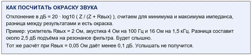

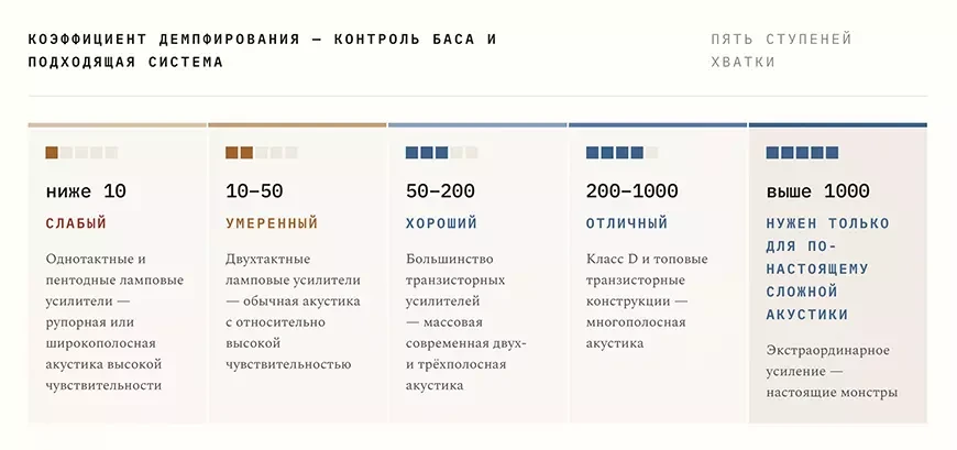

Различие второе – демпинг-фактор
Транзисторный усилитель с общей обратной связью имеет выходной импеданс на уровне сотых долей Ома. Ламповый, даже с выходным трансформатором и обратной связью, обычно обеспечивает от 0,5 до 3 Ом, а однотактный ламповый усилитель с нулевой обратной связью – до 3-8 Ом. Следствием тут является демпинг-фактор – то есть, контроль над драйверами акустики.

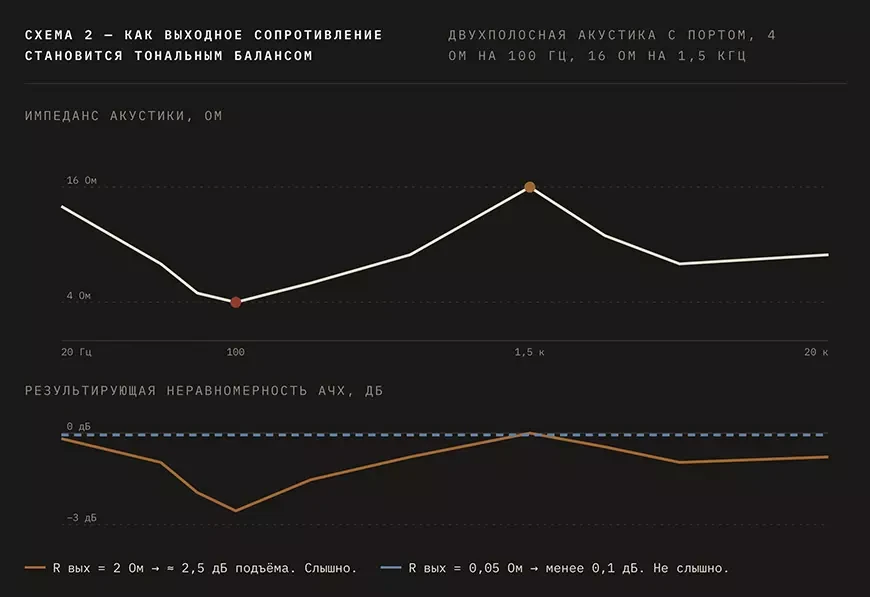

Не забываем и о том, что выходное сопротивление превращает график импеданса акустики в отклонение АЧХ. Усилитель с выходным сопротивлением 3 Ом раскачивая АС, импеданс которой находится в пределах от 3 до 20 Ом (типичная двухполосная система с фазоинвертором), обеспечит отклонение АЧХ в 2-4 дБ.
Именно поэтому фраза "лампа просто красит звук" совершенно неверная. Окрашивает звук не ламповый усилитель, а взаимодействие высокого выходного сопротивления с неровным импедансом конкретной акустики. Как только вы найдете ламповому аппарату достойного партнера, АС с ровным импедансом, окраска пропадёт.

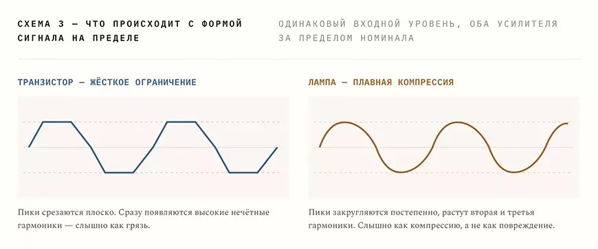

Различие третье – клиппинг
Транзисторный усилитель при клиппинге (перегрузке) резко ограничивает сигнал – ВЧ срезается, а как следствие, в АЧХ появляется ряд высоких нечётных гармоник. Слышно это будет, как грязное и неприятное звучание. Ламповый усилитель входит в клиппинг плавно, с постепенным ростом второй и третьей гармоник и мягким скруглением ВЧ. Субъективно это воспринимается как компрессия.

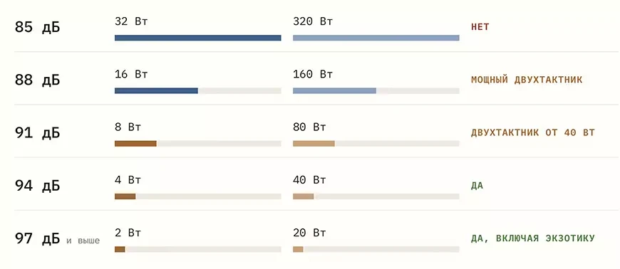

Какая мощность потребуется на самом деле?
Чувствительность акустики указывается в дБ при подведении 1 Вт и измерении с 1 метра. Каждое удвоение мощности добавляет 3 дБ.
Только не забудьте, что тут всё описано с дистанции в 1 метр. В типовой комнате прослушивания на расстоянии от АС до дивана в 3 метра придётся прибавить 6-8 дБ (с поправкой на реверберацию). То есть, вам потребуется четырёхкратный запас мощности от указанной в таблице.

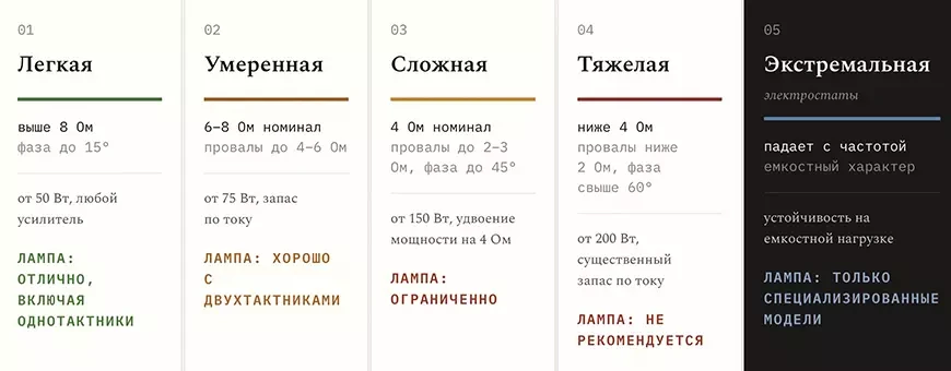

Пять типов нагрузки
Классификация колонок по совокупности измерений импеданса, фазового угла и эквивалентного резистивного сопротивления пиковой нагрузки.
Ещё одно правило – чем ниже импеданс, тем сильнее преимущество транзистора становится вопросом физической функциональности системы.

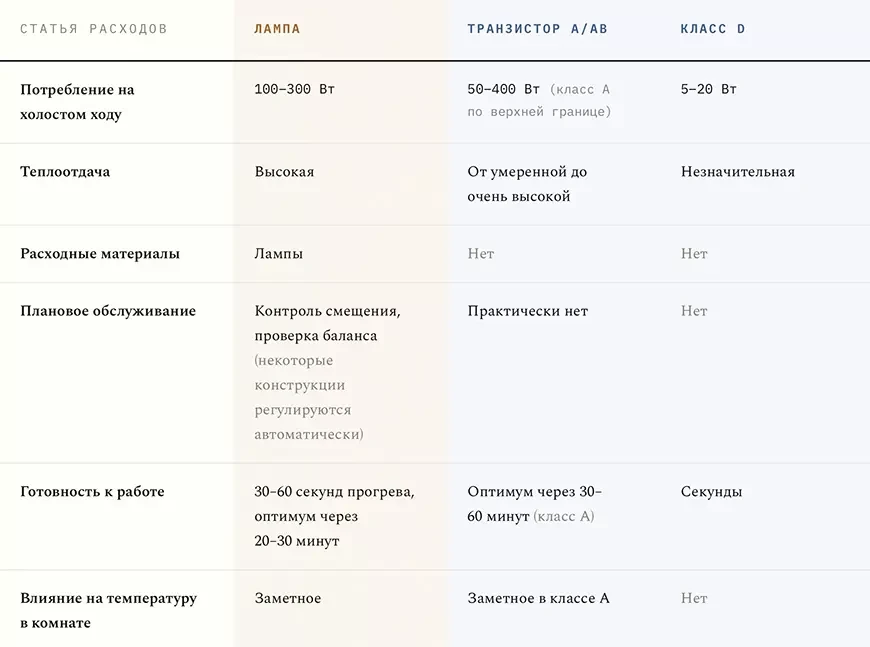

Стоимость владения
При выборе лампового усиления нельзя забывать о стоимости замены ламп и о тепловыделении!

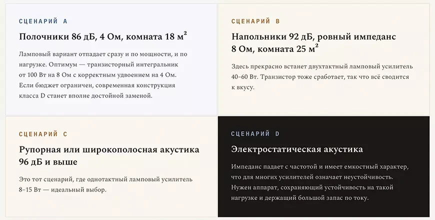

Сценарии
Сценарий A: полочная акустика 86 дБ, 4 Ом, комната 18 м²
Ламповый вариант отпадает по мощности и по нагрузке одновременно. Оптимум – транзисторный интегральный усилитель от 100 Вт на 8 Ом с корректным удвоением мощности при 4 Ом. Если бюджет ограничен, современный класс D вполне может стать заменой.
Сценарий B: напольники 92 дБ, ровный импеданс 8 Ом, комната 25 м²
Двухтактный ламповый усилитель 40-60 Вт будет хорошим выбором. Транзистор тоже будет OK, так что всё окажется лишь вопросом вкуса.
Сценарий C: рупорная или широкополосная акустика 96 дБ и выше
Сценарий, где однотактный ламповый усилитель с 8-15 Вт является идеальным выбором.
Сценарий D: электростатические АС
Импеданс падает с частотой и носит ёмкостный характер, что для многих усилителей означает нестабильность. Нужен аппарат с устойчивостью к такой нагрузке и большим резервом по току.
