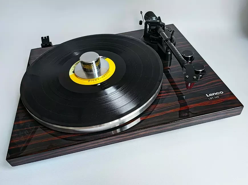

Возрожденный несколько лет назад бренд Lenco определенно демонстрирует намерение продолжить выпуск проигрывателей винила класса Hi-Fi. Первой ласточкой стала модель Lenco LS-600WA, которую мы тестировали несколько месяцев назад. Теперь же к нам в редакцию приехала Lenco LBT-345WA, которая внешне и конструктивно выглядит весьма убедительно – в комплекте есть даже прижим для пластинок!

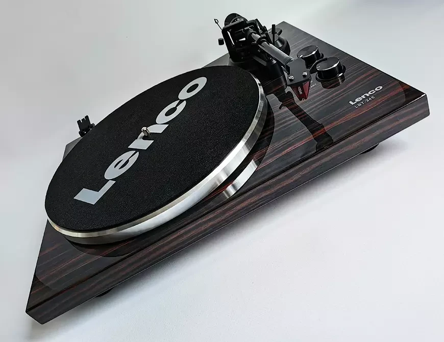

Всем своим видом Lenco LBT-345WA как бы говорит – я теперь тоже Hi-Fi, посмотрите на меня! И правда, опытный глаз сразу отмечает и карбоновую трубку тонарма, и антискейтинг на леске, и полное отсутствие автоматики. Однако пойдем по порядку.
Проигрыватель виниловых пластинок Lenco LBT-345WA

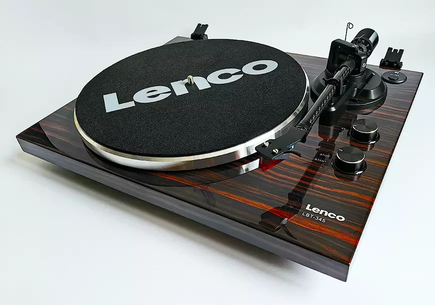

Корпус
Стол проигрывателя выполнен из ДВП средней плотности (она же МДФ для предпочитающих англицизмы) и покрыт лакированным шпоном натурального орехового дерева. Опирается вертушка на три нерегулируемые ножки с профилированным резиновым основанием, в комплект входит съёмная прозрачная пылезащитная крышка, крепящаяся к задней стенке.

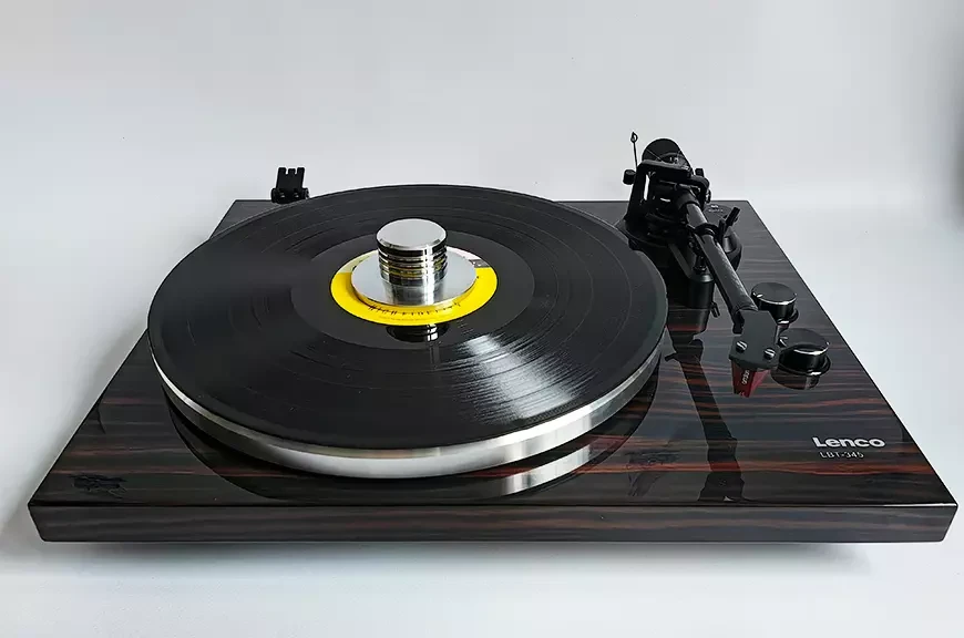

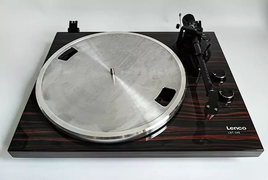

Диск

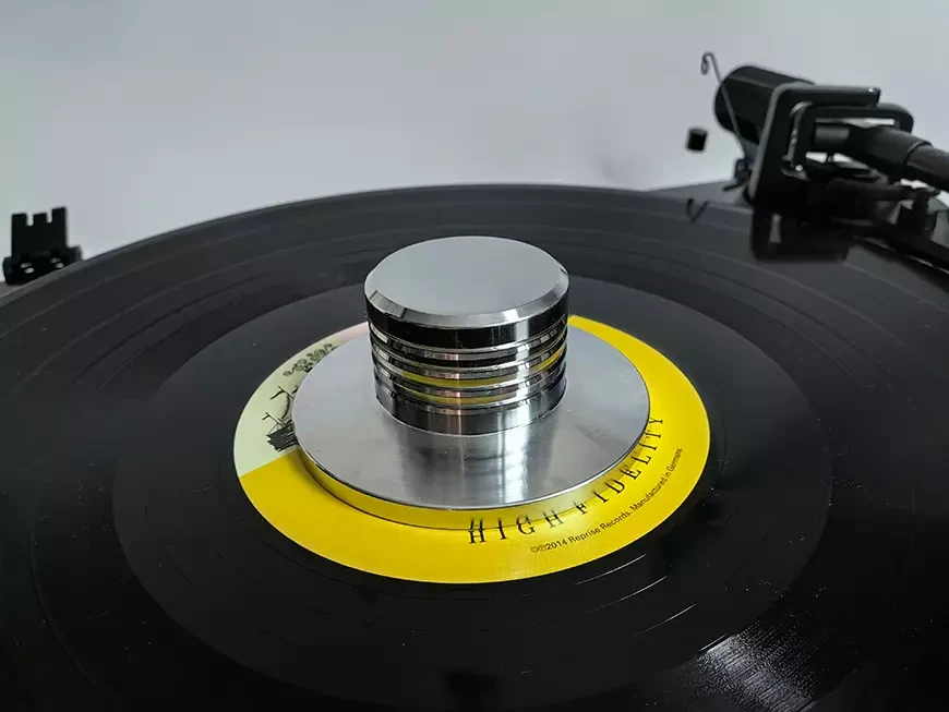

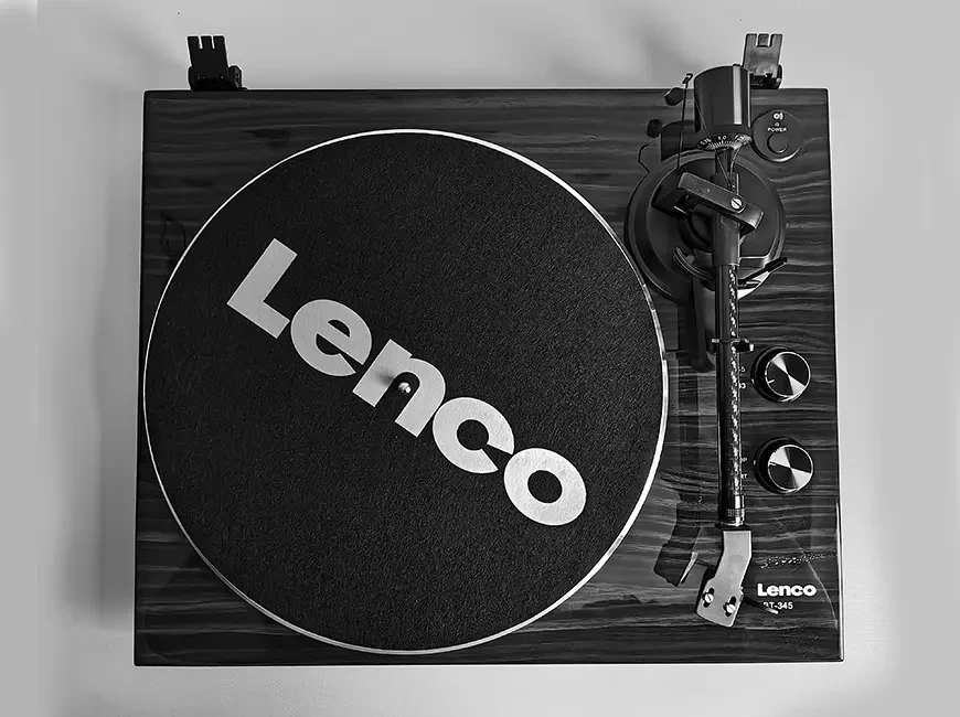

Диск не слишком тяжёл и сделан целиком из алюминия, при этом углубление на верхней плоскости явно выполнено на токарном станке с ЧПУ. Комплектный фетровый мат помогает поглощать вибрации, однако является не лучшим выбором для обеспечения хорошего сцепления с поверхностью пластинки. Поэтому производитель позаботился о включении в комплект солидного прижима с обрезиненным основанием, с его помощью контакт диска с пластинкой станет более надежным. Как и всегда с невесомыми алюминиевыми дисками, мы рекомендуем, по возможности, наклеить на обратную сторону небольшое количество вибропоглощающего материала, распределив его равномерно по площади.

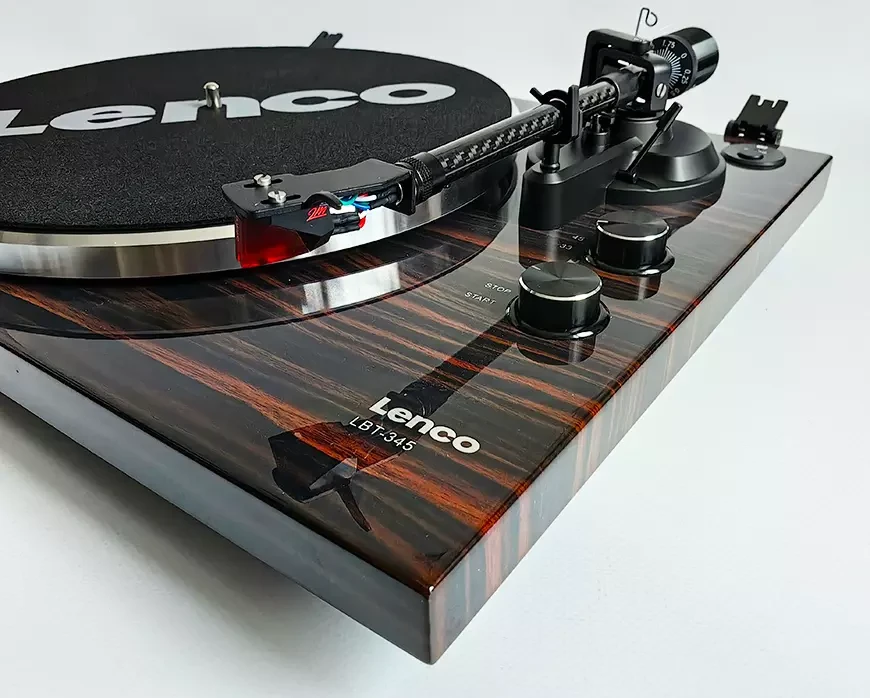

В модели используется двигатель постоянного тока, получающий питание от внешнего адаптера. Диск приводится в движение через плоский пассик, переключение скоростей между 33,3 и 45 об/мин осуществляется при помощи ручки в правой части стола. Рядом с ней находится ручка пуска и остановки диска, за тонармом расположена клавиша включения питания и индикатор сопряжения по Bluetooth.

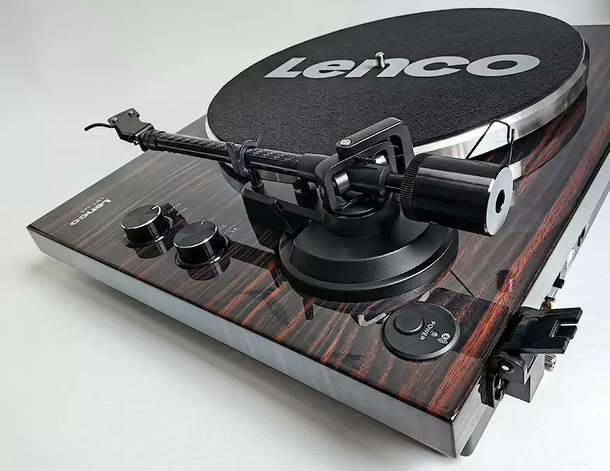

Тонарм
На проигрывателе установлен традиционный тонарм на карданной опоре с трубкой из карбона и съёмным шеллом. Тарированный противовес позволяет легко устанавливать значение прижимной силы, погрешность по сравнению со специализированными весами пренебрежимо мала. Система компенсации скатывающей силы (антискейтинг) реализована через грузик на леске, возможность регулировки высоты основания тонарма для установки вертикального угла следования (VTA) отсутствует.

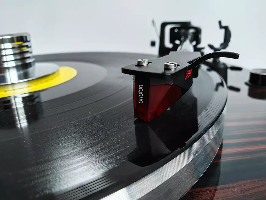

Головка звукоснимателя

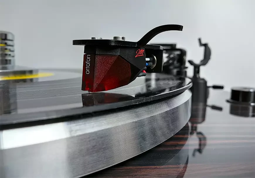

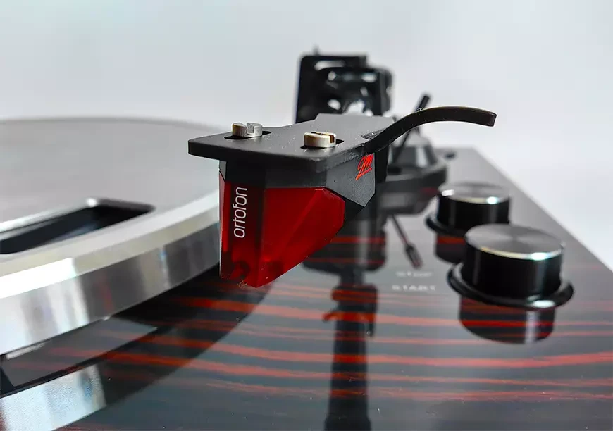

На тонарме штатно установлена популярная головка с подвижным магнитом Ortofon 2M Red, в последние годы ставшая стандартом для бюджетных проигрывателей винила. Её чувствительность составляет 5,5 мВ, чего хватит не только для встроенного фонокорректора, но и для любого внешнего. Да, в ней использована корончатая или составная игла с эллиптической заточкой, где алмазным является только самый кончик, но плюс заключается в том, что сменная вставка являются взаимозаменяемой с более дорогой головкой 2M Blue, поэтому процесс апгрейда максимально прост – достаточно просто заменить иголку.

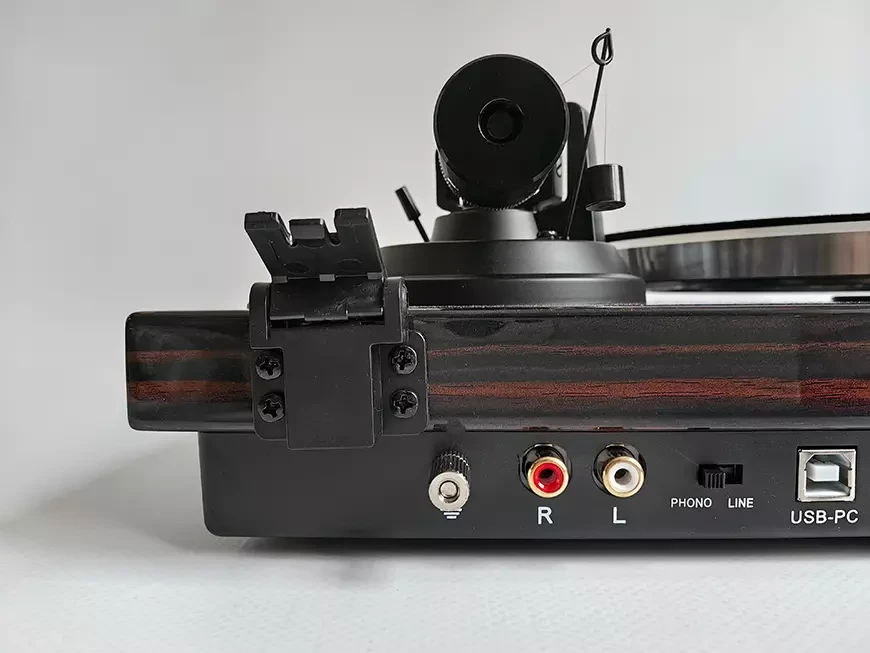

На борту есть не только отключаемый фонокорректор для ММ-головок, но и плата аналого-цифрового преобразования для оцифровки пластинок. На задней панели предусмотрен выход USB-B для подключения к компьютеру, для захвата сигнала производитель рекомендует использовать популярную программу Audacity. Ещё одно требование современности, это наличие Bluetooth-адаптера для трансляции сигнала на внешнюю беспроводную аудиосистему или наушники.

Для подключения к усилителю или внешнему фонокорректору нужно использовать межблочный кабель с разъемами RCA. Такой провод прилагается к проигрывателю, однако качество звучания определенно выиграет от применения более качественного соединителя с минимальной погонной ёмкостью.

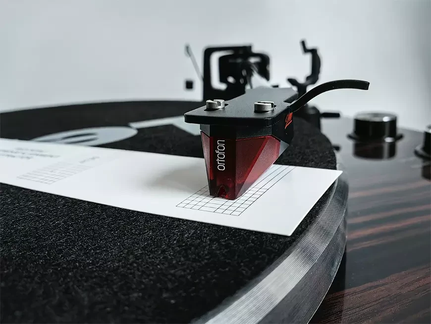

Настройка
Вертушку необходимо установить на ровную поверхность, в отсутствие штатных средств лучше воспользоваться внешним уровнем. Как и большинство бюджетных проигрывателей винила, Lenco LBT-345WA поставляется с уже установленной головкой звукоснимателя, которая, по идее, должна быть выставлена по точкам нулевой погрешности ещё на заводе. На практике это далеко не всегда так, поэтому желательно лишний раз удостовериться в правильности заводских настроек. В нашем случае отклонения от идеального положения были небольшими, но все же присутствовали, поэтому потребовалась небольшая корректировка положения картриджа на шелле.
Установка правильной прижимной силы не заняла много времени – мы поставили рекомендуемые производителем 1,8 грамма. Система антискейтинга предполагает перемещение петельки лески по рискам на планке рядом с блоком подшипников, лучше всего для начала установить минимальное значение – ближе к оси вращения, а затем корректировать его по мере необходимости на слух. В нашем экземпляре также потребовалась небольшая корректировка азимута за счет установки прокладки между верхней площадкой головки и шеллом.
