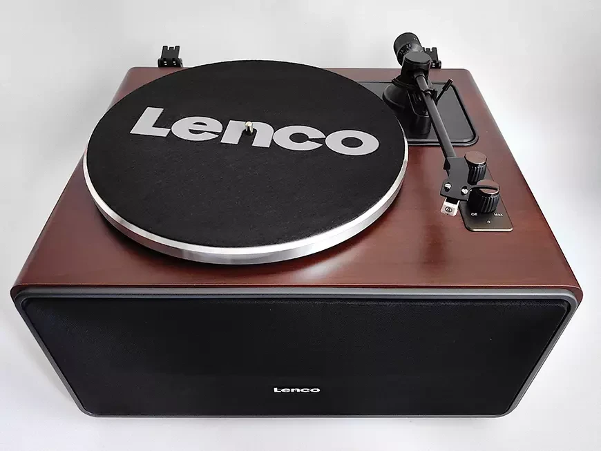

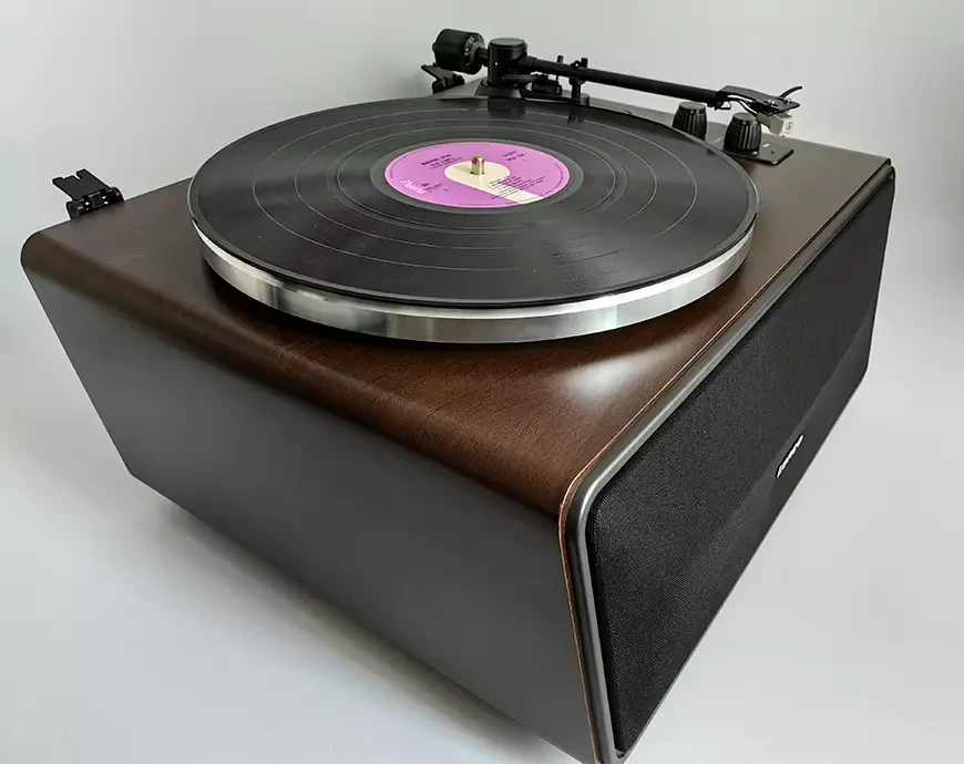

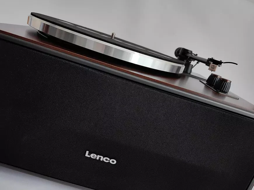

Корпус
Верхняя, боковая и нижняя панели корпуса модели образованы единым согнутым листом ДВП средней плотности (он же МДФ), отделанным шпоном натурального дерева, передняя же панель закрыта фигурной пылезащитной сеткой. Задняя скошенная стенка выполнена из пластика и имеет множество отверстий для охлаждения встроенного усилителя. В комплект входит прозрачная пылезащитная крышка, крепящая на пластиковых петлях, опирается модель на мягкие резиновые полукруглые ножки, обеспечивающие как хорошее сцепление с поверхностью, так и неплохую виброразвязку.

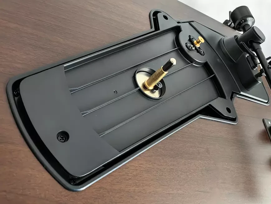

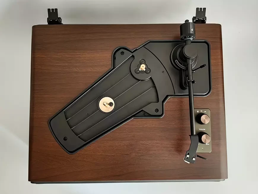

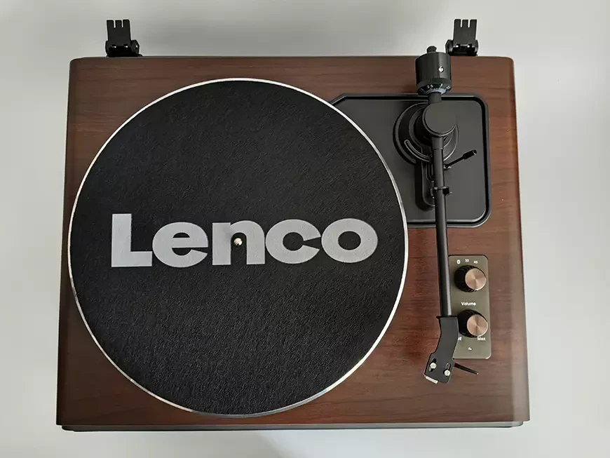

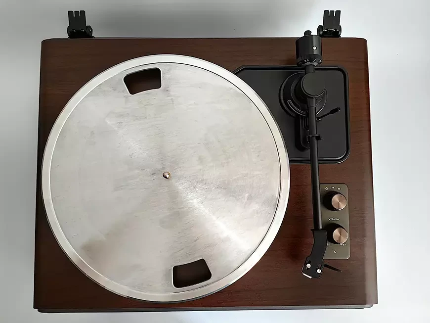

Диск

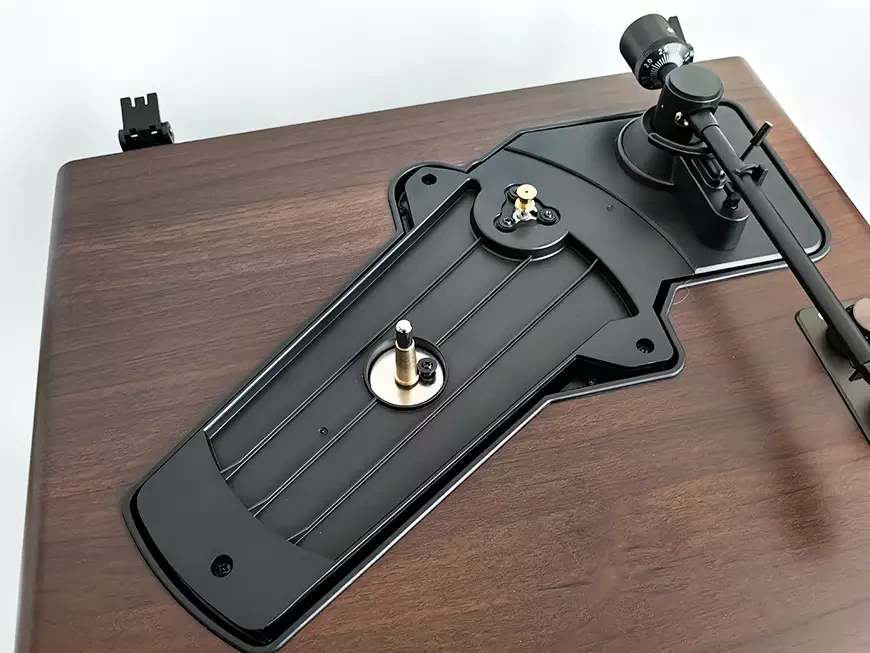

Опорный диск аналогичен тому, что мы видели в недавно протестированном проигрывателе Lenco LBT-345WA. Он полностью сделан из алюминия и приводится в движение при помощи плоского резинового пассика, а пластинки помещаются на фетровый мат с фирменным логотипом. Правда, здесь нет тяжёлого прижима, и этому есть логичное объяснение – как сам диск, так и тонарм закреплены на плавающем шасси с трехточечным подвесом, обеспечивающем механическую развязку от корпуса и препятствующем попаданию вибраций на иголку. А вибрировать здесь есть чему!

Акустическая система
На передней панели устройства установлены четыре динамика – два басовика и два высокочастотных излучателя. Производитель не указывает их размеры, известно лишь, что НЧ-динамики приводятся в движение усилителями по 30 Ватт каждый, пищалки же получили в свое распоряжение усилительные модули по 10 Ватт. Общая мощность всех встроенных усилителей составляет, таким образом, внушительные 80 Ватт.

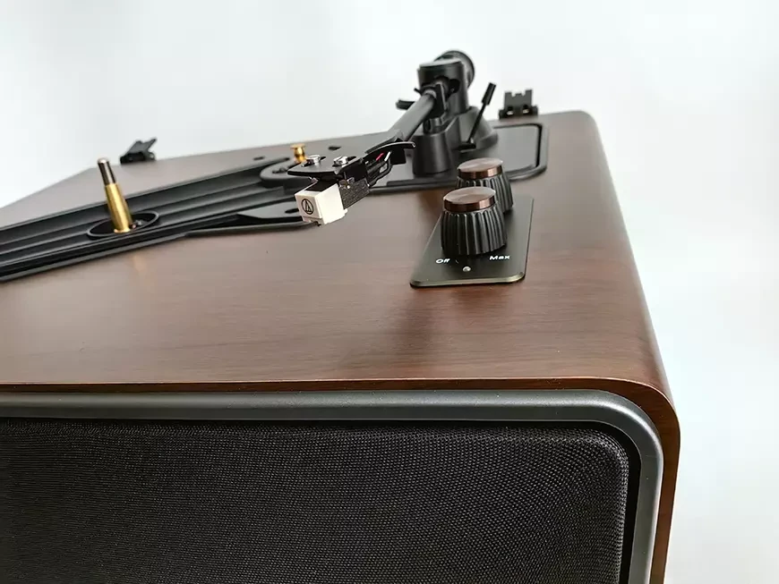

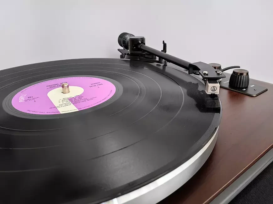

Тонарм
В модели использован прямой тонарм на карданной опоре с алюминиевой трубкой и фиксированным шеллом для головки звукоснимателя. Для установки прижимной силы предусмотрен тарированный противовес. К сожалению, в модели отсутствует система компенсации скатывающей силы (антискейтинг), однако с учётом сферической заточки иглы и высокого уровня прижима её нехватка, скорее всего, не будет заметна. Регулировать высоту основания тонарма также нельзя, впрочем, целевая аудитория проигрывателя вряд ли будет озадачиваться подстройкой вертикального угла следования под новую головку.

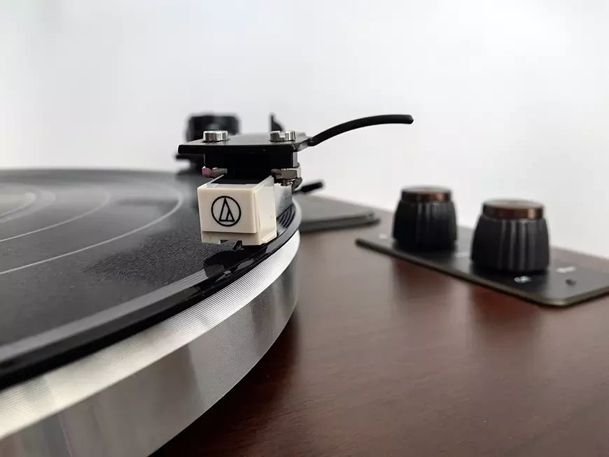

Головка звукоснимателя
На тонарме штатно устанавливается хорошо известная головка с подвижным магнитом Audio-Technica AT-3600 L с корончатой иглой со сферической заточкой и углепластиковым иглодержателем. Её чувствительность составляет 3,5 мВ, а рекомендуемая прижимная сила – от 3 до 4 граммов.

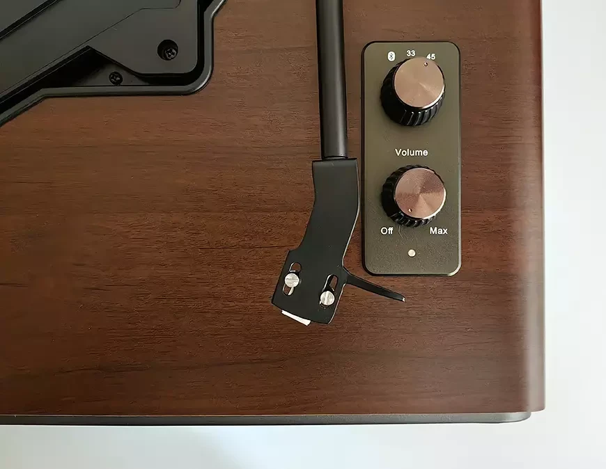

Управление
В правом нижнем углу верхней панели находятся две ручки, одна из них отвечает за включение акустической системы и регулировку громкости, а вторая – за переключение скоростей вращения между 33,3 и 45 об/мин и, что необычно, за активацию Bluetooth-адаптера. В данной модели он предназначен только для получения сигнала с внешнего устройства и воспроизведения его через встроенную акустическую систему.

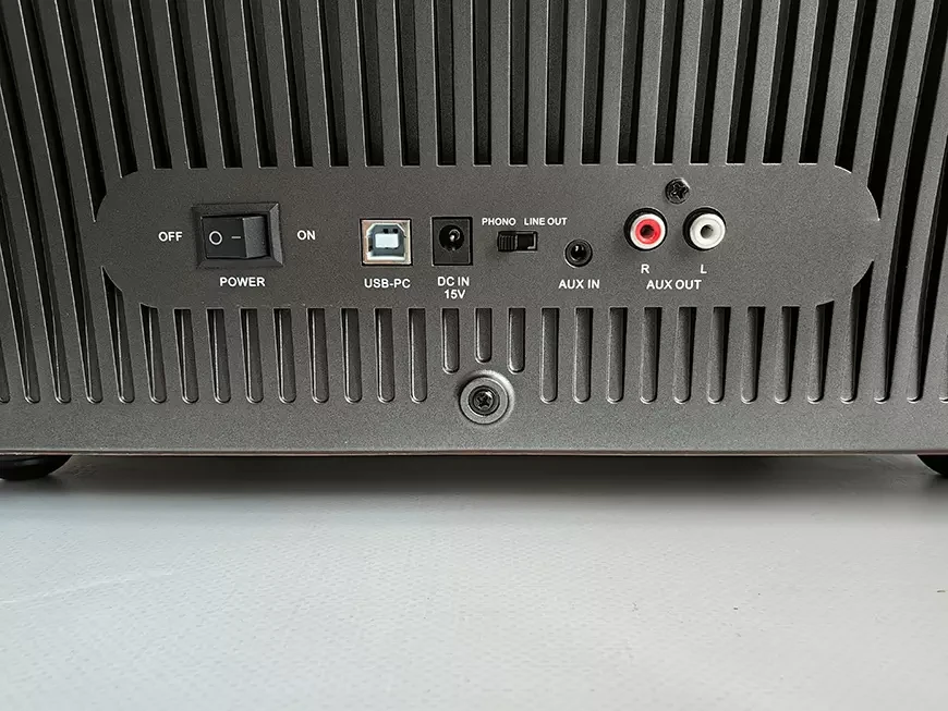

Коммутация
Основной коммутационный блок расположен на задней панели корпуса. Он включает аналоговый выход на разъемах RCA, аналоговый линейный вход 3,5 мм и порт USB-B для оцифровки винила. Там же находится основной тумблер включения питания, вход для сетевого адаптера, а также выключатель встроенного фонокорректора для того случая, если вы решите воспользоваться внешним устройством. Само собой, при выводе сигнала на линейный усилитель или активную акустику фонокорректор должен быть включен.

Настройка и подготовка к работе
После извлечения проигрывателя из коробки нужно установить его на ровную поверхность, надеть диск на шпиндель и накинуть пассик на шкив двигателя. Следующим этапом нужно установить точный уровень прижимной силы – несмотря на тарировку противовеса, надежнее будет воспользоваться специализированными весами. Что касается геометрических настроек картриджа, то лучше все-таки проверить их при помощи шаблона и убедиться в том, что иголка точно попадает в точки нулевой погрешности, а иглодержатель при этом параллелен рискам.

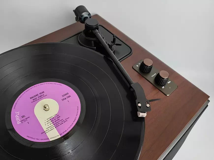

Слушаем
Перед началом прослушивания я не отказал себе в удовольствии проверить работу подвеса проигрывателя. Ход у него небольшой, не более нескольких миллиметров, однако со своей задачей он справляется неплохо – постукивание по корпусу практически не передается на иголку.

С первых же треков стало очевидно, что это лучший моноблочный музыкальный центр с винилом Lenco из всех, которые мы слышали. Хороший запас громкости сочетается со способностью передавать не только ритмический рисунок, но и даже пространство на отдельных записях, акустическая система играет весьма разборчиво и напористо.
Проигрыватель виниловых пластинок со встроенным усилителем и акустической системой Lenco LS-470WA
Как классический рок в исполнении Deep Purple и Spooky Tooth, так и современные электронные релизы прозвучали очень убедительно. Мощности центра вполне хватает для того, чтобы заполнить звуком помещение средних размеров, желательно только найти возможность расположить Lenco LS-470WA так, чтобы перед акустикой была ровная отражающая поверхность – это позволит направить излучение немного вверх, в сторону головы слушателя.
