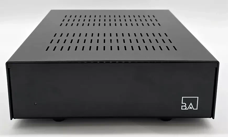

Buckeye Amps NCx500 Stereo
Цена – $1,150
Усилитель мощности Buckeye Amps NCx500 Stereo использует новейшие модули Hypex NCx500 и операционные усилители TI OPA1612 OP. Мощность достигает 2 х 380 ватт на 8 ом, и аж 2 х 700 ватт на 4 ом при токе до 28 А, полоса частот расширена до 70 000 Гц. Только балансная коммутация и крайне простой с виду корпус в формате «чёрный ящик», но звучание вполне может конкурировать с моделями класса AB по цене втрое дороже. Подача истинно трёхмерная с прекрасной микродинамикой.

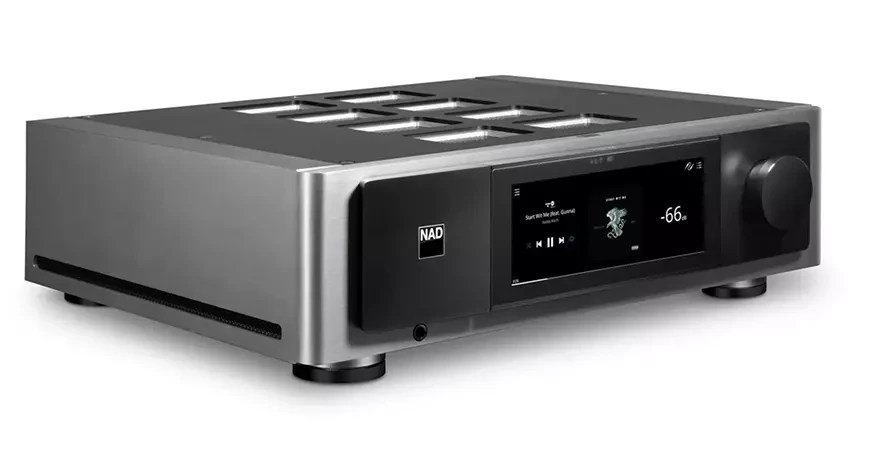

NAD M33 V2
NAD M33 V2
Цена – $6,499
NAD M33 V2 – «швейцарский нож» для звука. 2 х 200 Вт на 8 Ом, 2 х 380 Вт на 4 Ома, стриминовая платформа BluOS, многокомнатная работа, румкорректор Dirac Live Room Correction, фонокорректор для винила, тут всё хорошо. Хороша и начинка – модули Purifi Eigentakt, ЦАП ESS ES9039PRO, а звук удивляет своей весомостью и мощью.
