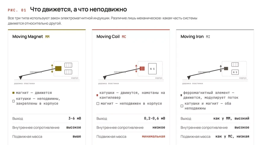

Физика – в чём различия?
Звуковая дорожка на виниловой пластинке считывается иглой звукоснимателя, а сам картридж предназначен для превращения данного механического движения иглы в электрическое напряжение. Оба типа описанных головок используют закон электромагнитной индукции – различие будет лишь механическим (какая часть системы движется относительно другой).
Moving Magnet (MM) – головка с подвижным магнитом
Схема такая – на одном конце кантилевера (иглодержателя) закреплена игла, на другой – магнит. Магнит колеблется в поле катушек, наводя в них ЭДС. Сами по себе катушки неподвижны и закреплены в корпусе головки – но катушек может быть несколько, что обеспечивает высокий выходной уровень сигнала (до 3-6 мВ) и высокое внутреннее сопротивление.

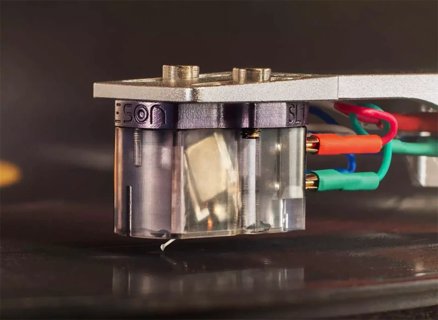

Moving Coil (MC) – головка с подвижной катушкой
Схема обратная. Магнит закреплён в корпусе картриджа, а катушки (более миниатюрные) намотаны прямо на заднюю часть кантилевера и колеблются в поле магнита. Такой подход, очевидно, накладывает требования к массе катушек – так что, витков провода будет немного, а выходной уровень сигнала составит 0,2-0,6 мВ, внутреннее сопротивление тоже окажется низким. Минимальная подвижная масса теоретически позволит чуть более точно отслеживать дорожку пластинки.

Moving Iron (MI) – ещё один тип картриджа
Здесь неподвижны и магнит, и катушки, а движется ферромагнитный элемент, модулирующий магнитный поток. Такие головки сочетают низкую подвижную массу, характерную для MC, с высоким выходом, характерными для MM. Конструкция сложнее в производстве, выбор таких головок меньше.

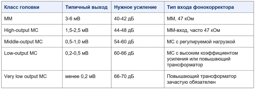

Выходной уровень и запросы к фонокорректору
Перед нами – один из основных параметров для корректного сопряжения картриджа и фонокорректора.
MM против MC – полное руководство по головкам звукоснимателя

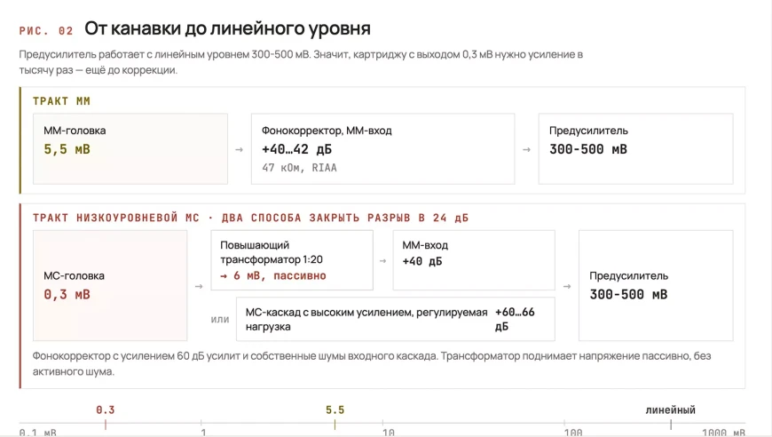

Фонокорректор в системе необходим, так как предусилитель может работать с линейным уровнем сигнала в 300-500 мВ. То есть, без коррекции и дополнительного усиления картриджу с выходом 0,3 мВ потребуется усиление в тысячу раз! Но даже фонокорректор полностью ситуацию не исправит – MC-картриджи с низким уровнем сигнала подтверждены влиянию шума. Ведь фонокорректор с усилением, например, в 60 дБ, усилит и собственные шумы входного каскада – потому и говорят, что фонокорректор в виниловой системе может оказаться главным звеном тракта, определяющим звучание (и затраты на него всегда оправданы, равно, как и разработка конструкций класса High End).

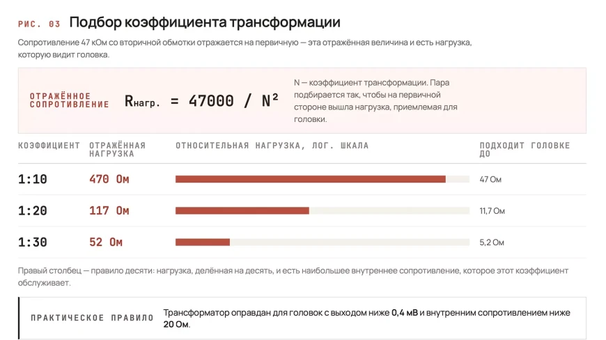

Повышающий трансформатор – когда он необходим?
Есть и более элегантное решение для низкоуровневых MC-картриджей – включить в разрыв цепи фонокорректора повышающий трансформатор. Этот компонент поднимает напряжение пассивно, без добавления собственного активного шума. Коэффициент подбирается так, чтобы отраженное во вторичную обмотку сопротивление 47 кОм обеспечивало на первичной стороне нагрузку, приемлемую для головки.

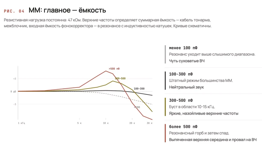

Нагрузка – самый важный параметр для картриджа
Главное – ёмкость, а не сопротивление. Верно для MM-головок
Стандартная нагрузка MM всегда постоянная и составляет 47 кОм. Самое важное в такой конструкции – суммарная ёмкость системы, ёмкость кабеля тонарма, ёмкость межблочного кабеля, входная ёмкость фонокорректора. Катушки у MM-головок обладают выраженной индуктивностью, и вместе с ростом ёмкости нагрузки образуют резонансный контур на ВЧ.

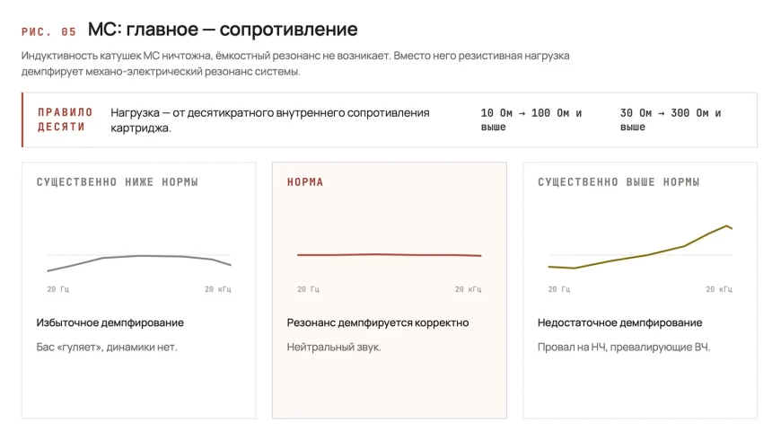

Главное – сопротивление, а не ёмкость. Верно для MC-головок
Индуктивность катушек MC ничтожна, ёмкостный резонанс в таких системах отсутствует. Но тут возникает другая проблема – резистивная нагрузка демпфирует механо-электрический резонанс системы.
Базовое правило – нагрузка от десятикратного внутреннего сопротивления картриджа. То есть, картридж с внутренним сопротивлением 10 Ом штатно работает на 100 Ом и выше; картридж с сопротивлением 30 Ом запросит 300 Ом и так далее.

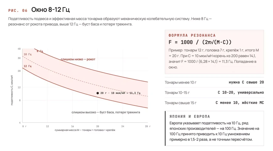

Резонанс тонарма и головки – как рассчитать?
Податливость подвеса головки и эффективная масса тонарма образуют механическую колебательную систему. Частота такой связки должна лежать в пределах от 8 до 12 Гц. Иначе, фиаско – ниже 8 Гц система войдет в резонанс от рокота привода, выше 12 Гц – трекинг будет потерян из-за буста баса (резонанс попадет на НЧ).

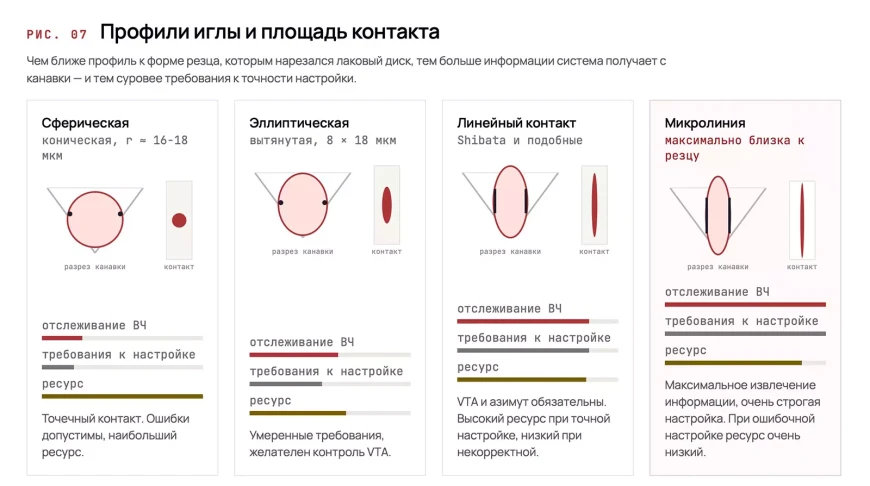

Профиль иглы – на что обратить внимание
Форма контакта алмазной иглы картриджа с дорожкой виниловой пластинки влияет на качество воспроизведения очень сильно. И помимо прижимной силы, придётся повозиться и с настройкой других параметров.

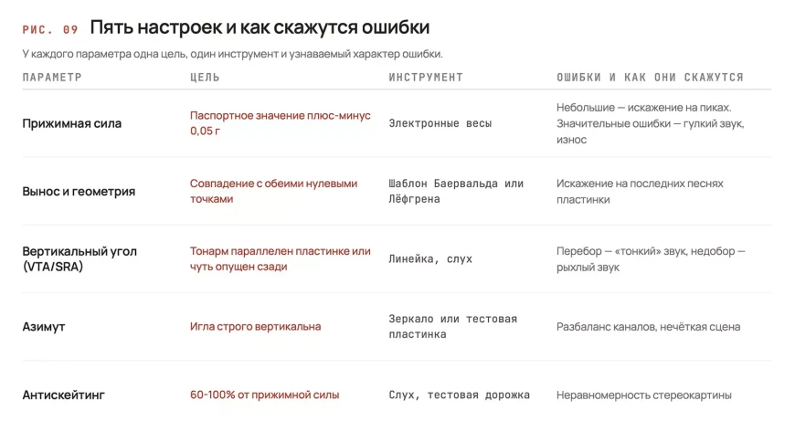

Как настроить виниловый картридж?

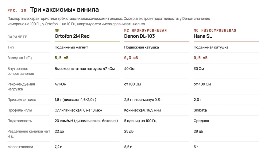

Три «аксиомы» винила

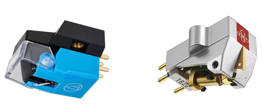

Примеры ставших уже классическими головок звукоснимателя и их характеристики.
Обратите внимание на податливость – об этом мы выше уже писали. Паспортные 5 единиц у Denon DL-103 измерены на 100 Гц, а 20 единиц у Ortofon 2M Red – на 10 Гц. Прямое сравнение этих чисел даст неверный вывод. После перерасчета окажется, что Denon DL-103 требует тонарма со средней или высокой эффективной массой, а Ortofon 2M Red требует лёгкого тонарма.

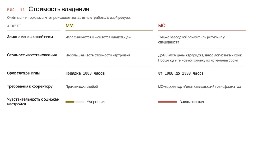

Стоимость владения – о чём молчит реклама

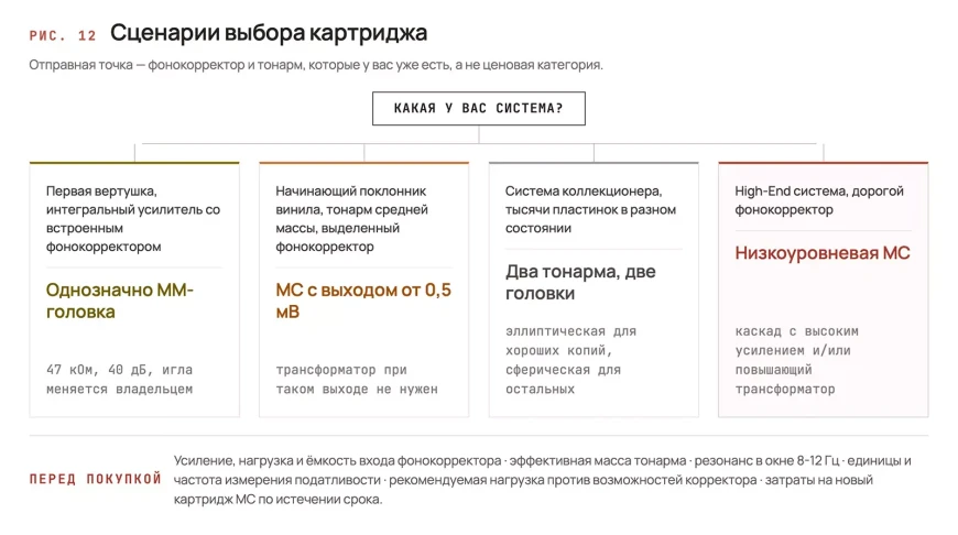

Сценарии выбора картриджа для винила
Чек-лист перед покупкой
1.   Определите тип и параметры входа своего корректора – коэффициент усиления, сопротивление нагрузки, ёмкость.
2.   Уточните эффективную массу тонарма.
3.   Посчитайте резонансную частоту для достижения окна 8-12 Гц.
4.   Проверьте, в каких единицах и на какой частоте указана податливость.
5.   Сверьте рекомендуемую нагрузку с тем, что обеспечивает фонокорректор.
6.   Оцените затраты на покупку нового картриджа в случае МС по прошествии времени.
7.   Убедитесь, что в хозяйстве есть весы для настройки и шаблон – это базовый минимум.
