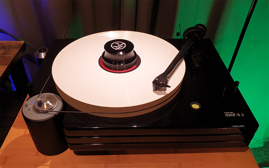

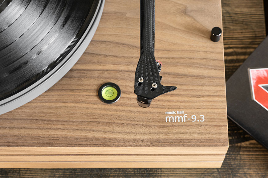

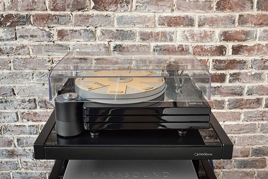

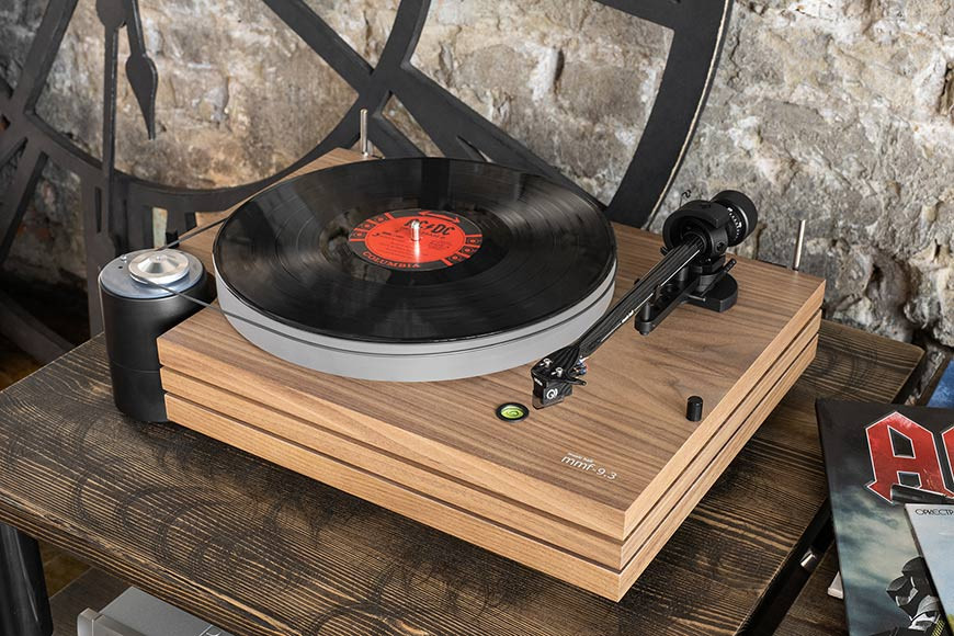

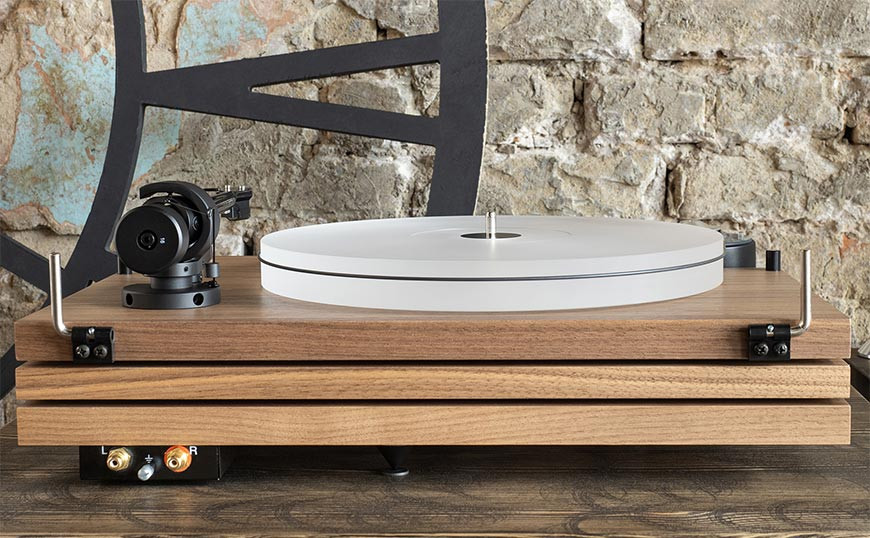

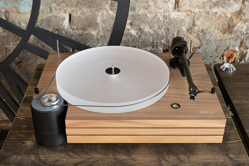

С первого же взгляда на проигрыватель становится очевидно, что вертушка сделана с учетом всех факторов, влияющих на качество воспроизведения сигнала, записанного на пластинке. Рассказ о конструкции начнем с корпуса. Он представляет собой набор из трех покрытых черным лаком плит из ДВП, механически развязанных друг от друга при помощи полусферических прокладок из сорботана. На верхней из них закреплены все основные механические элементы – подшипник основного диска и тонарм с головкой звукоснимателя, там же находится и встроенный жидкостной уровень, и петли для крепления пылезащитной крышки. Нижняя плита снабжена регулируемыми по высоте конусообразными ножками, на ней же закреплен коммутационный блок, включающий выход с тонарма на разъемах RCA и винт для крепления кабеля заземления.

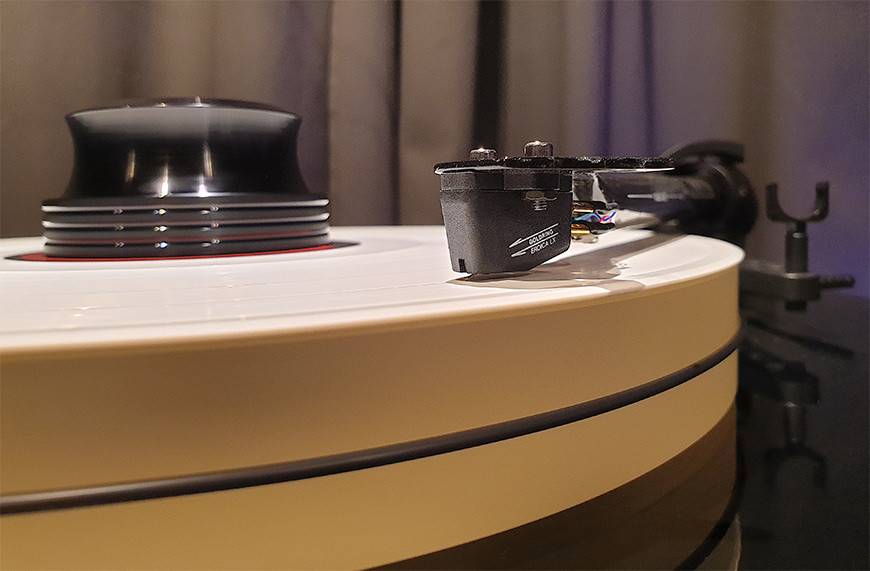

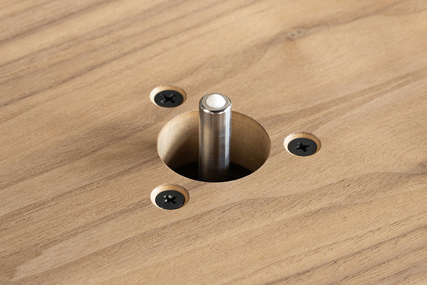

Диск проигрывателя полностью изготовлен из акрила и имеет толщину 254 мм, опирается он на инвертированный керамический подшипник. В комплект поставки входит тонкий фетровый мат, однако его достоинства по сравнению с размещением пластинки непосредственно на диске кажутся сомнительными – лучше обойтись без него, либо приобрести качественный специализированный мат по своему вкусу.

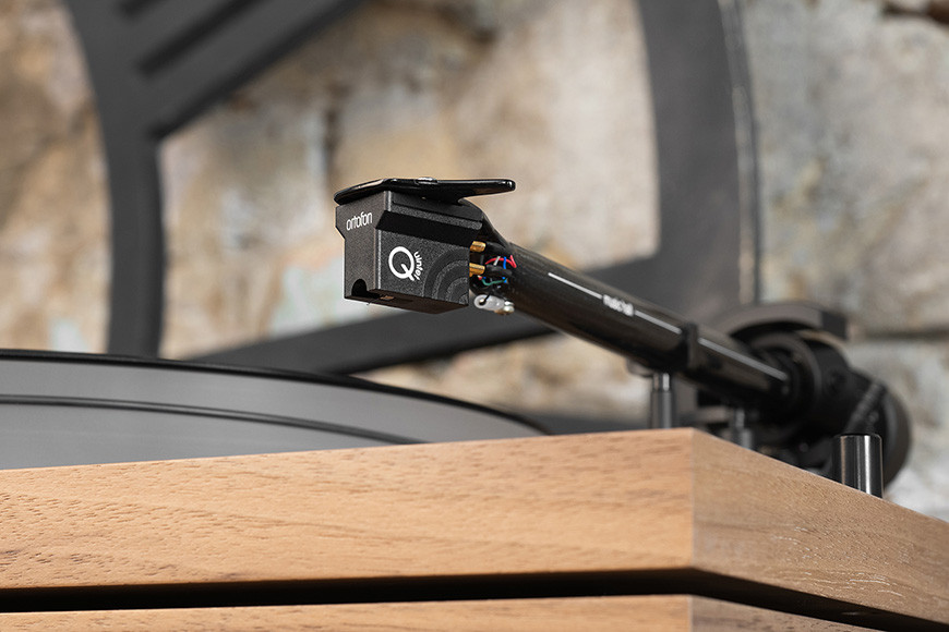

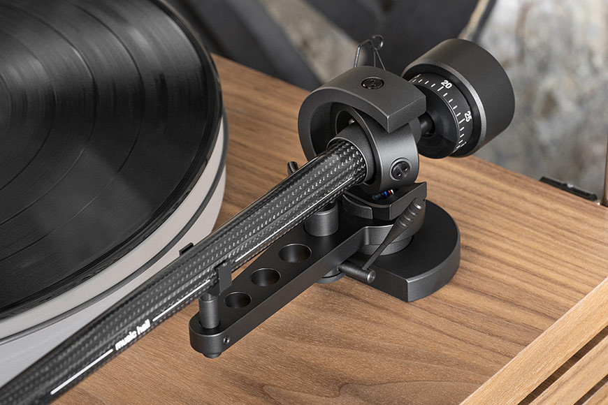

Тонарм на традиционной для фирмы карданной опоре использует подшипники качения как в горизонтальной, так и в вертикальной плоскости. Трубка и шелл представляют собой единое целое и полностью сделаны из ламинированного карбона, эффективная длина тонарма составляет 230 мм (9 дюймов), а эффективная масса – 8,5 граммов, чего вполне достаточно для работы со всеми современными ММ-головками и с большинством МС-картриджей со средней и высокой податливостью подвеса иглодержателя. Система антискейтинга реализована при помощи грузика на леске и предоставляет возможность дискретной регулировки за счет перемещения петлички по рискам на планке у блока подшипников. В тонарме есть микролифт и возможность регулировки высоты основания для того, чтобы корректировать вертикальный угол следования (VTA) и угол захода иглы (SRA). Противовес тарирован и развязан от хвостика тонарма за счет эластичной прокладки.

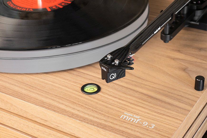

На тонарме штатно установлена головка звукоснимателя с подвижной катушкой (MC) Goldring Eroica LX. Она отличается средней чувствительностью 0,5 мВ, в ней используется иголка с профилем Gyger II на алюминиевом кантилевере. Все геометрические настройки выполняются производителем на заводе, поэтому вертушка, фактически, поставляется в варианте plug’n’play, от пользователя требуется только поставить проигрыватель на ровную поверхность, установить диск и накинуть пассик на шкив двигателя постоянного тока.

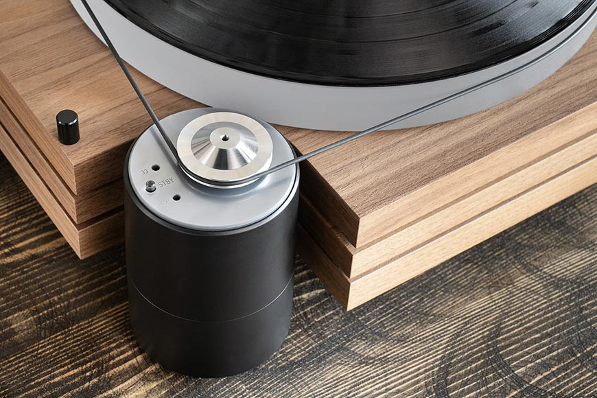

Последний заключен в свой отдельный корпус, размещенный на специальной антивибрационной шайбе. Рядом со шкивом находится единственная клавиша, отвечающая за пуск и остановку двигателя, а также за переключение скоростей вращения – 33,3 и 45 об/мин. Пожалуй, эта клавиша – один из немногих эксплуатационных недостатков вертушки, заслуживающих упоминания. Для выключения питания её нужно удерживать в нажатом положении, что не всегда удобно, плюс велика вероятность случайного переключения скоростей при запуске – кнопка довольно чувствительна.

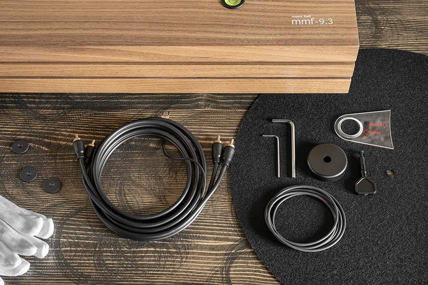

В комплект поставки входит также пылезащитная крышка и адаптер для сорокапяток. Если вы пользуетесь проигрывателем ежедневно, то крышку лучше снять и надевать ее только на время вашего отсутствия дома. Будучи установленной на вертушке во время воспроизведения, она определенно вносит свой вклад в звук.
Проигрыватель Music Hall MMF 9.3 поставляется в трех комплектациях – протестированный MMF 9.3 Piano Black с Goldring Eroica LX, MMF 9.3 SE Walnut (красивый матовый шпон ореха) с Ortofon Quintet Black S, а также версия без головки звукоснимателя, для которой вы сможете подобрать картридж по своему вкусу.

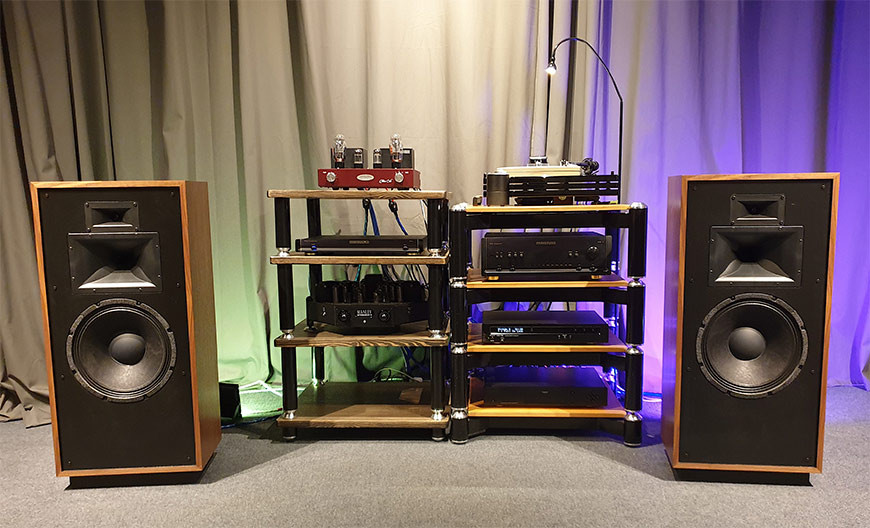

Работу проигрывателя мы оценивали в составе следующей системы: акустические системы Klipsch Forte IV и Klipsch RP 6000F II,  фонокорректор Parasound JC3 Jr., интегральный однотактный ламповый усилитель Fezz Audio Mira Ceti 2A3, интегральный усилитель Parasound HINT 6. Нагрузка сопротивления в фонокорректоре была выставлена на 200 Ом, уровень усиления – 60 дБ. Вся коммутация выполнялась кабелями от Wireworld.

В эксплуатации проигрыватель Music Hall mmf 9.3 не доставляет никаких хлопот, за исключением разве что не самого удобного ушка шелла, так и норовящего выскользнуть из пальцев. Так что, если вы любите оперативно перемещать иглу по трекам без участия микролифта, данную особенность тонарма следует учесть. В остальном вертушка оставила исключительно положительные впечатления – превосходный контроль баса, отличный ритм, импозантный внешний вид. С учетом более чем разумной цены – превосходное выступление.
