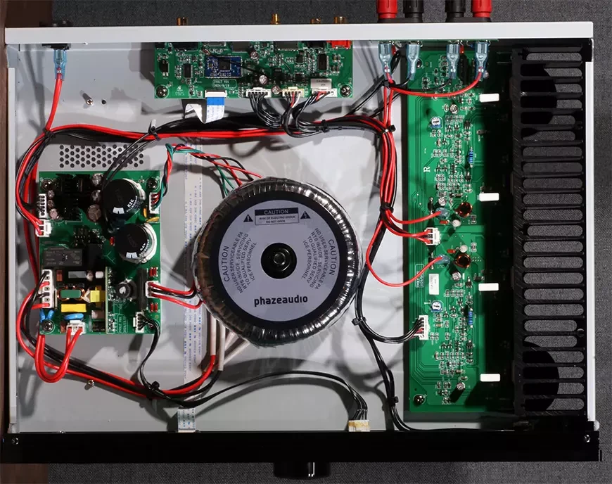

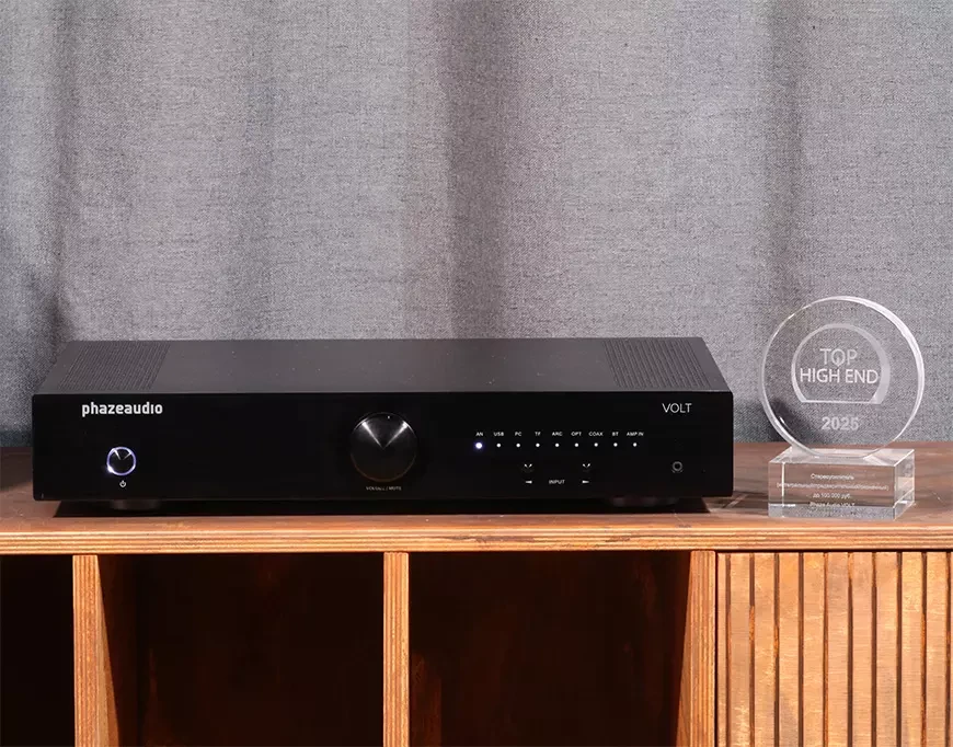

Электронная часть системы включает симпатичный интегральный усилитель Phaze Audio Volt, заключенный в строгий корпус небольшой высоты. При снятии крышки взору открывается привычная для классических компонентов данной ценовой категории картина. По центру закреплен солидный тороидальный силовой трансформатор мощностью 300 Ватт, в левой части корпуса находится набор фильтрующих конденсаторов. Блок цифроаналогового преобразователя и беспроводного модуля расположен ближе к задней стенке, справа находится плата выходных каскадов усилителя мощности и литой радиатор охлаждения выходных транзисторов.
Cтереофонический интегральный усилитель Phaze Audio Volt
В отличие от многих других усилителей бюджетного сегмента, Phaze Audio Volt верен традиционному аналоговому усилению в классе АВ. Модель развивает мощность до 50 Ватт на канал при работе на нагрузку номинальным сопротивлением 8 Ом, при снижении сопротивления до 4 Ом мощность возрастает до 80 Ватт (при КНИ менее 1%). Цифровая часть модели включает блок ЦАП, построенный на чипе MS4344 от Hangzhou Ruimeng Technology и способный работать с цифровыми потоками в формате РСМ с параметрами вплоть до 24 бит/192 кГц. Регулятор громкости построен на качественной микросхеме NJW1194 от New Japan Radio, за беспроводную связь по Bluetooth 5.0 отвечает чип ATS2835 от Actions Technologies.

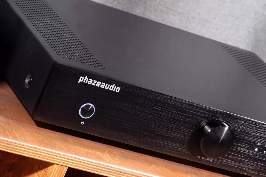

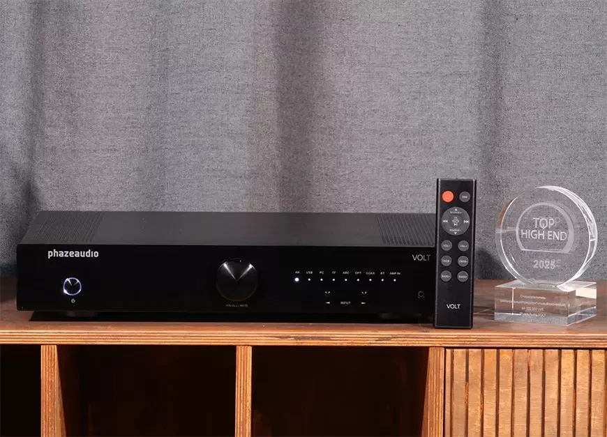

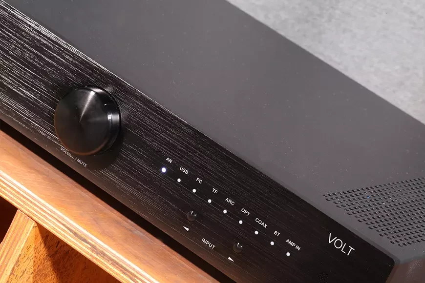

Передняя панель усилителя предельно аскетична, помимо кнопки включения питания и большой ручки регулятора громкости в наличии две клавиши для переключения входов, для обозначения которых используются светодиодные индикаторы. В правой части находится разъём миниджек для подключения проводных наушников.

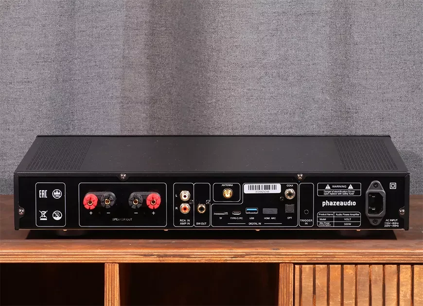

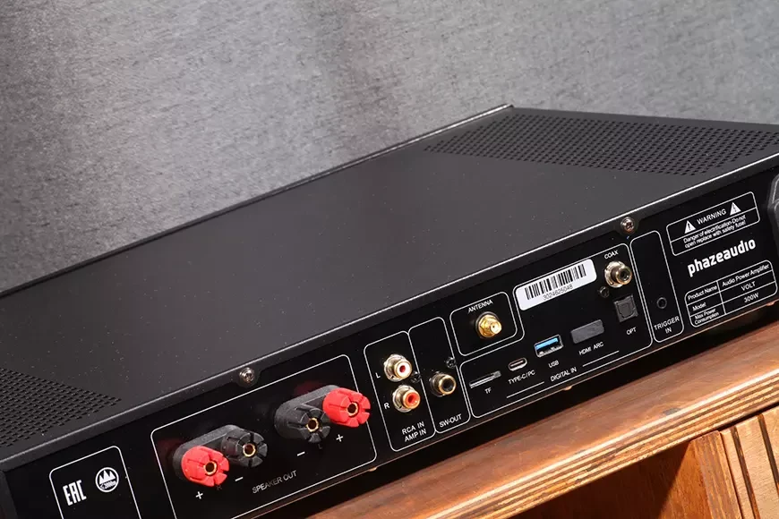

Коммутационный арсенал усилителя включает аналоговый вход на разъёмах RCA, выход для подключения активного сабвуфера, цифровой оптический и цифровой коаксиальный входы, порты USB Type-C и USB-A 3.0, а также порт HDMI ARC. Последний подразумевает лёгкую интеграцию усилителя в систему домашнего кинотеатра для тех, кто предпочитает смотреть кино в стерео – просто подключите выход с телевизора к усилителю. Кроме того, на задней панели обнаруживается слот для карты памяти формата microSD, с которой встроенный проигрыватель может воспроизводить файлы в форматах mp3, wav, ape и flac. Для подключения к акустическим системам предусмотрены две пары винтовых клемм. Модель комплектуется компактным пультом ДУ с большими и удобными кнопками. Несмотря на тонкий корпус размером 430 x 77 × 345 мм весит Phaze Audio Volt внушительные 6,6 кг.

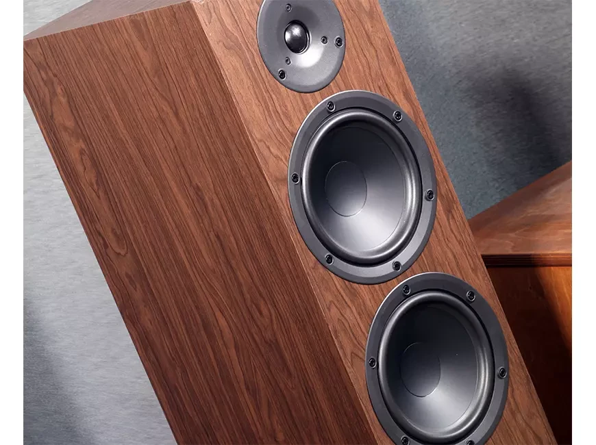

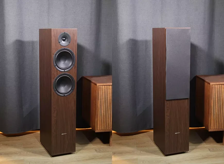

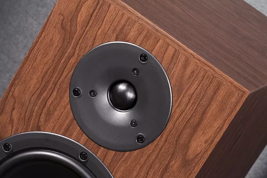

Классические напольные колонки Phaze Audio Tilia 1 построены по двухполосной схеме, в которой высокочастотный диапазон озвучивается твитером с мягким куполом диаметром 25 мм, нагруженным на небольшой волновод. Ниже отметки 2,2 кГц в дело вступают два СЧ/НЧ-динамика с диффузорами диаметром 165 мм, при этом каждый из излучателей нагружен на свой собственный круглый порт фазоинвертора, выведенный на заднюю панель. Частота настройки фазоинвертора – 62 Гц, поэтому важно обеспечить правильную расстановку АС в комнате, так как именно вблизи этой частоты в большинстве типовых помещений возникают комнатные моды. Производитель не раскрывает марку использованных динамиков, известно лишь, что они тщательно подбираются в пары. От внешних воздействий и пыли динамики защищены тканевыми грилями с магнитными креплениями – редкое решение в этой ценовой категории.
Напольные акустические системы Phaze Audio Tilia 1
Корпуса изготовлены из ДВП средней плотности (она же МДФ) и покрыты текстурированной виниловой пленкой, на выбор доступны три цвета – чёрный, белый и орех. Система внутренних перегородок и подобранные демпфирующие материалы минимизируют вклад корпуса в итоговое звучание. На задней панели, помимо упомянутых портов фазоинвертора, находится одна пара винтовых акустических терминалов для подключения к усилителю. Устанавливаются колонки на резиновые ножки либо шипы, входящие в комплект поставки.
Чувствительность акустических систем составляет 91 дБ, номинальное сопротивление указано как 4 – 8 Ом. Вероятнее всего, это означает, что модуль импеданса варьируется в рабочем диапазоне (от 60 до 20 000 Гц по уровню +/- 3 дБ) между двумя этими значениями. В таком случае, тяжелой нагрузкой для усилителя колонки стать не должны. При габаритных размерах 955 × 200 × 297 мм весит каждая АС 14,1 кг.

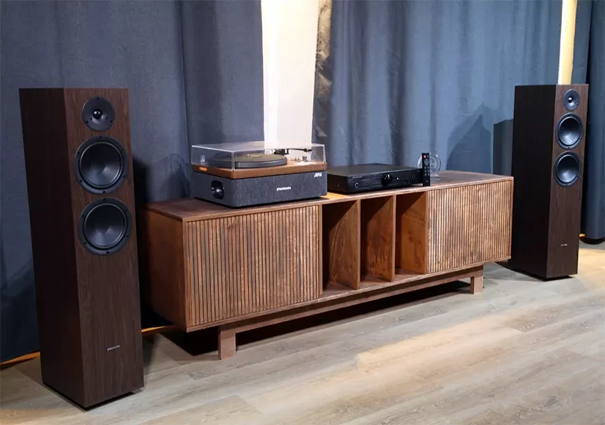

Тестовая система
Прослушивание компонентов Phaze Audio проходило в просторном зале с начальной акустической подготовкой. Тестовые треки воспроизводились с накопителя USB, подключенным к усилителю Phaze Audio Volt. Программа прослушивания включала различный по жанрам музыкальный материал в разрешении от Red Book CD до Hi-Res 24/192.
