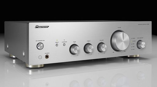

Pioneer A-10AE (18 990 рублей)
Младший в линейке интегральных усилителей компании Pioneer ничем не выдает того факта, что выпущен он в конце второго десятилетия XXI века. И это замечательно! Ведь покупатель получает в свое распоряжение компонент классического дизайна, с классическим же функциональным оснащением. Да, здесь нет не только беспроводного модуля, но и цифроаналогового преобразователя. Зато есть очень продуманная конструкция, направленная на получение максимально высокого качества звука в данной ценовой категории. Какие же решения смогли позволить себе разработчики, учитывая крайне невысокую цену усилителя?
Pioneer A-10AE/Magnat Tempus 33
Во-первых, отлично продуманный блок питания с хорошим трансформатором, в котором  все обмотки, предназначенные для разных цепей – предварительного усилителя, усилителя мощности и блока управления -  изолированы друг от друга для исключения взаимных помех. Во-вторых, внутреннее пространство усилителя имеет специальные перегородки, предотвращающие возникновение стоячих волн внутри корпуса. Обычно такие перегородки используются в акустических системах, но инженеры Pioneer решили распространить их и на электронные компоненты. В-третьих, для любителей неискаженного темброблоком звучания предусмотрен режим Direct, при котором сигнал минует все цепи дополнительной обработки и напрямую с секции предварительного усилителя поступает на выходные каскады.  И, наконец, весь аппарат построен по идеологии Direct Energy Design, подразумевающей максимально краткую и надежную передачу сигнала от входа усилителя до акустических систем, для чего были специально оптимизированы все каскады, а также их расположение и крепление внутри корпуса. Особенно радует наличие встроенного ММ-фонокорректора, еще недавно по умолчанию исключавшегося из подобных аппаратов за ненадобностью. Виниловый ренессанс в действии!
Интегральный усилитель Pioneer A-10AE способен выдавать по 30 Ватт на 8 Ом при загрузке обоих каналов и в полосе частот 20 – 20 000 Гц. Это неплохие и честные показатели, тем более что выходные каскады работают здесь в классе АВ. Небольшой чисто аналоговый усилитель классического дизайна меньше, чем за 300 долларов? Как говорится, дайте два!
