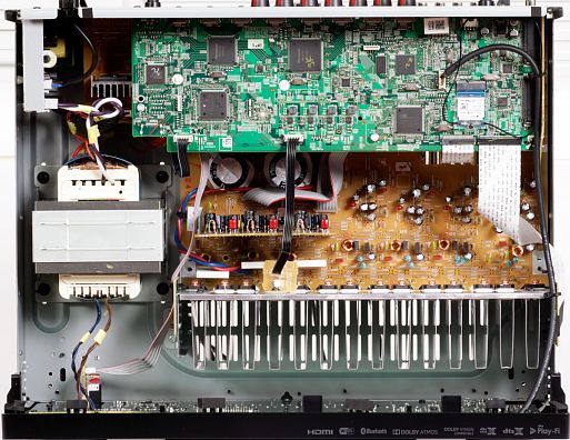

Кроме количества каналов, основным отличием ресиверов серии VSX от топовой линейки LX компании Pioneer стало использование классического усиления в классе AB, выполненного на дискретных элементах. Аналогичные усилители работают в младших моделях серии LX, а старшие оснащаются фирменными усилительными модулями Direct Energy HD Class D3, работающими в классе D. Это хорошо видно по энергопотреблению – семь каналов усиления Pioneer VSX-934 потребляют из сети до 450 Ватт, в то время как для работы одиннадцати каналов топового Pioneer SC-LX904 требуется всего 340 Ватт.
