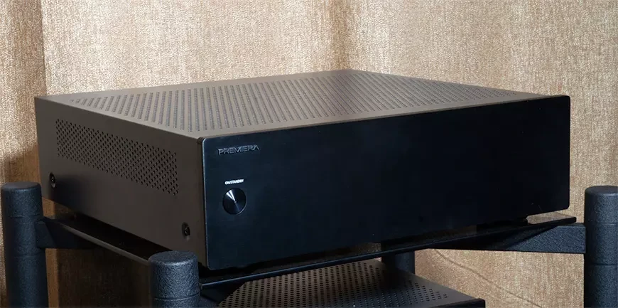

Восьмиканальный усилитель мощности Premiera D8PA

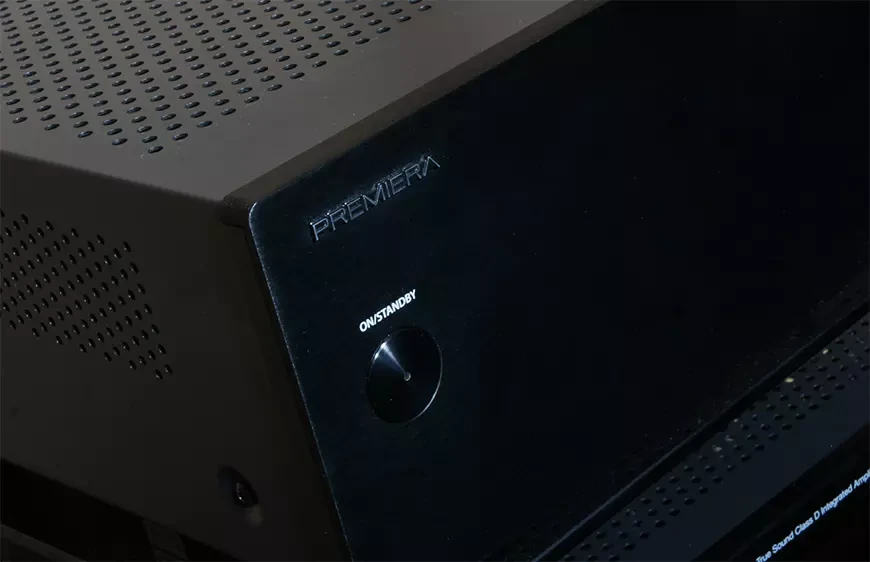

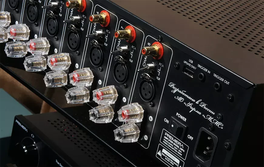

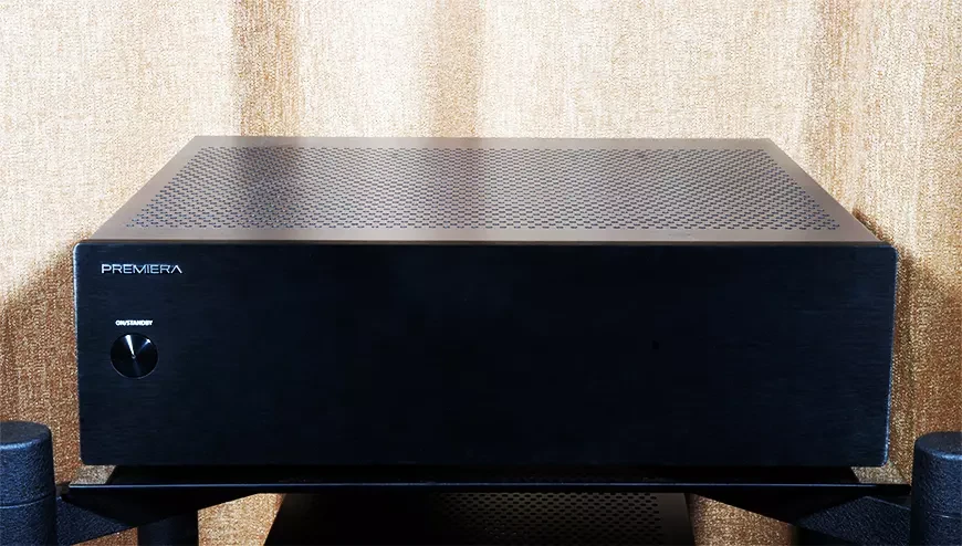

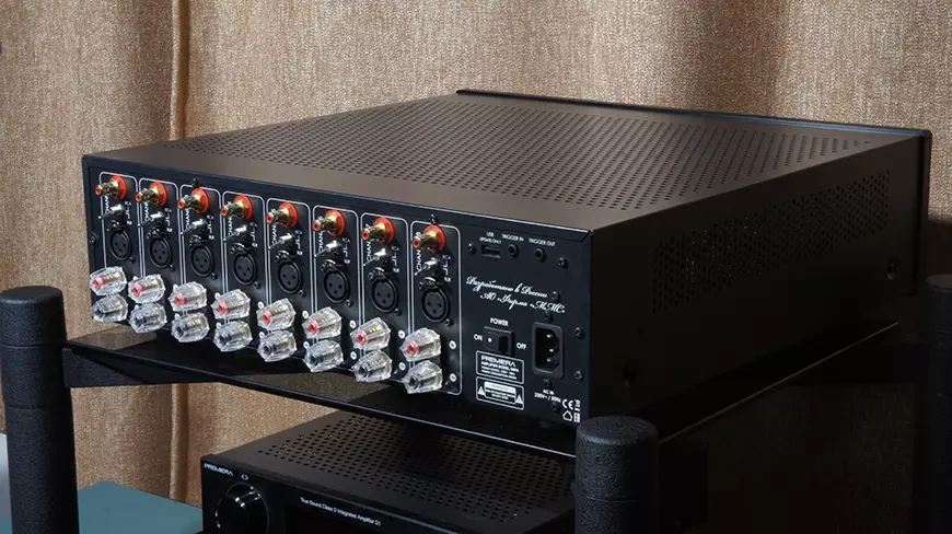

Ожидаемо для компонента, не предназначенного для того, чтобы привлекать к себе внимание, Premiera D8PA отличается строгим и немного утилитарным дизайном – на чёрной передней панели обнаруживается только круглая кнопка для перевода устройства в режим ожидания. Зато задняя стенка корпуса «заселена» весьма густо – восемь каналов усиления обязывают. Каждый из каналов имеет два варианта подключения, обычное и симметричное, входы реализованы на разъемах RCA и XLR, соответственно. Режимы работы переключаются двухпозиционными тумблерами, отдельными для каждого канала. Таким образом для того, чтобы перевести усилитель из несимметричного в симметричный режим, нужно будет щелкнуть восемью переключателями! Чувствительность балансных входов составляет 1,23 В, несимметричных – 1 В.
Ниже входных разъемов находятся винтовые клеммы для акустических проводов, допускающие подключение кабелей, оснащенных лопатками, бананами, пиками либо просто зачищенных. В правой части задней панели расположен порт USB-A для обновления прошивки, триггерные вход/выход на 12В, разъём для подключения сетевого кабеля и кнопка «холодного» включения/выключения питания.

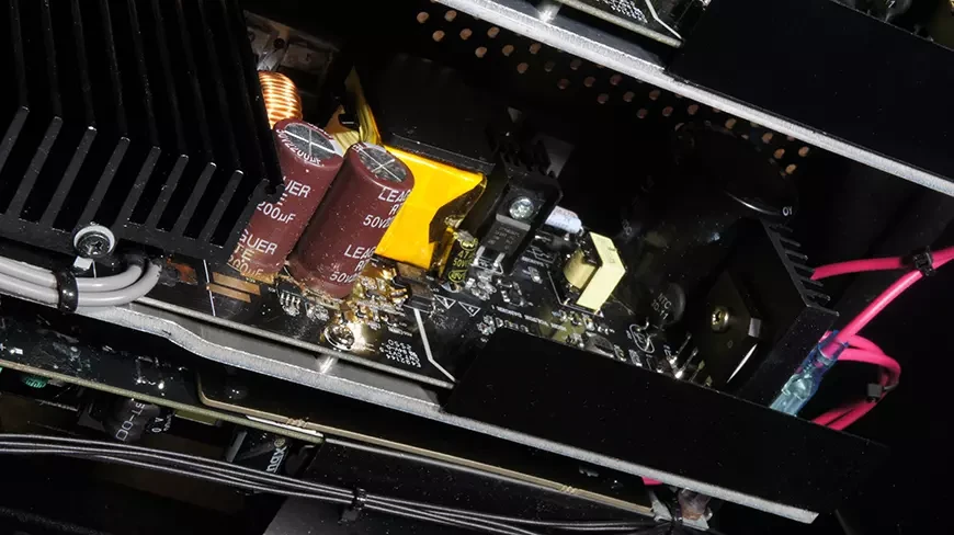

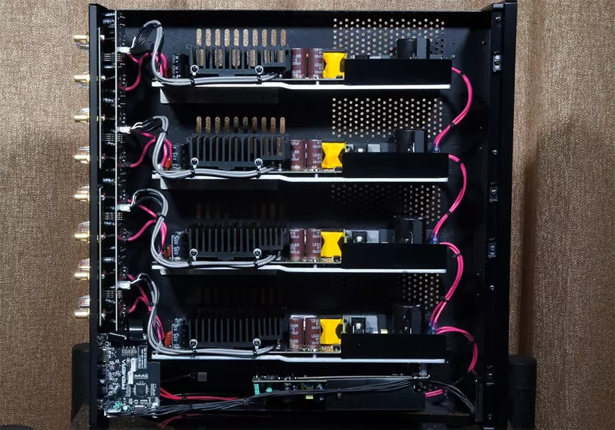

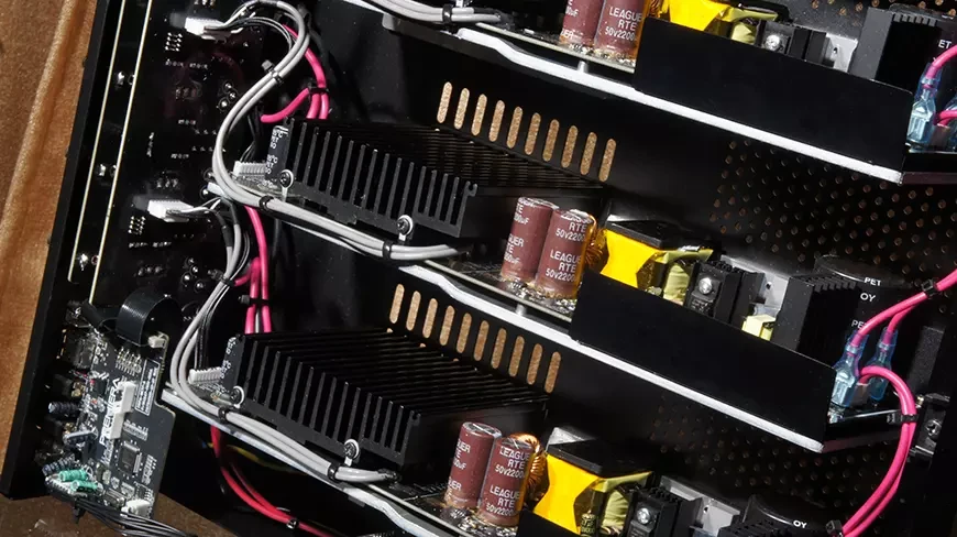

Под крышкой мы видим четыре двухканальных модуля, каждый из которых имеет свой независимый блок питания, а также набор пассивных радиаторов охлаждения. Усилители работают в классе D и используют принцип широтно-импульсной модуляции (ШИМ), показатели мощности заявлены на уровне 117 Ватт на канал при работе на нагрузку номинальным сопротивлением 8 Ом и до 221 Ватта при нагрузке 4 Ома. Для компонента габаритами 434 х 131 х 445 мм и весом 10,1 килограммов это просто отличные цифры.

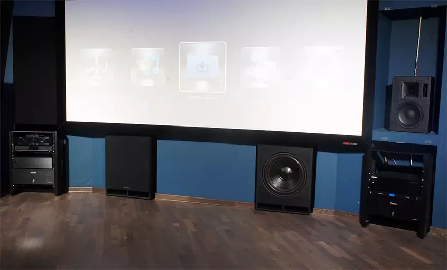

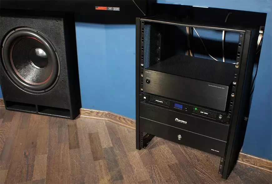

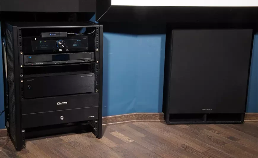

Прослушивание многоканального усилителя мощности Premiera D8PA было организовано в подготовленном кинозале в офисе компании ММС, официального дистрибьютора продукции Premiera на российском рынке. Установленная там система домашнего кинотеатра, кроме двух усилителей Premiera D8PA, включала AV-процессор Tone Winner AT-500 8K Dolby Atmos и полный набор профессиональной акустики Premiera серии PRO.

Основная задача хорошего многоканального усилителя, это обеспечить отработку пиковых уровней сигнала в насыщенных спецэффектами сценах таким образом, чтобы избежать слышимой компрессии и субъективного сужения звукового пространства, а также появления дискомфорта. Для успешного выполнения этой задачи очень важна организация питания усилительных каскадов. Если в многоканальном усилителе общий блок питания, то его мощность редко рассчитывают для полной загрузки всех каналов – справедливости ради, такая ситуация на реальном киноматериале встречается не часто, и такой подход инженеров вполне разумен. Однако, это означает, что каналы конкурируют за получение необходимой мощности от блока питания – и чем каналов усиления больше, тем эта проблема острее. В усилителе Premiera D8PA установлены двухканальные модули с отдельными блоками питания. Другими словами, здесь четыре независимых источника питания, что в полной мере решает проблему. Отметим, что задача правильного распределения сигнала по каналам лежит, конечно, на AV-процессоре, однако без хорошей усилительной части с достаточным запасом по току любой эффект будет смазан.
