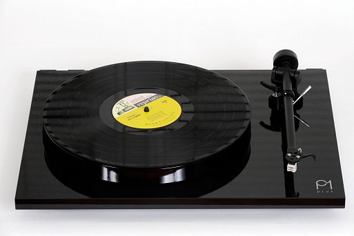

Внешне модель мало чем отличается от уже хорошо известной нам вертушки Rega Planar 1, главной ее особенностью является наличие встроенного блока фонокорректора, идеально согласованного с установленной на проигрывателе головкой. Однако обо всем по порядку.
Корпус проигрывателя имеет глянцевую отделку черного цвета (есть также вариант исполнения в белом цвете) и полностью соответствует философии компании – минимум веса, максимум жесткости. Опорные ножки обеспечивают надежное сцепление с любой поверхностью, правда, регулировку параллельности установки относительно пола осуществлять придется на уровне полки – ножки жестко зафиксированы в корпусе.
Rega Planar 1 Plus
Опорный подшипник выполнен из бронзы, равно как и стакан, в который он помещается. Запатентованная конструкция помогает снизить нагрузку на подшипник, а также надежно изолировать его от вибраций.
Диск изготовлен из композитного материала с добавлением фенопласта, а смещенный к внешнему краю вес позволяет использовать возникающий эффект маховика для обеспечения стабильности вращения. Малошумящий двигатель переменного тока работает от адаптера на 24 В, а его новый кожух имеет встроенную систему охлаждения.

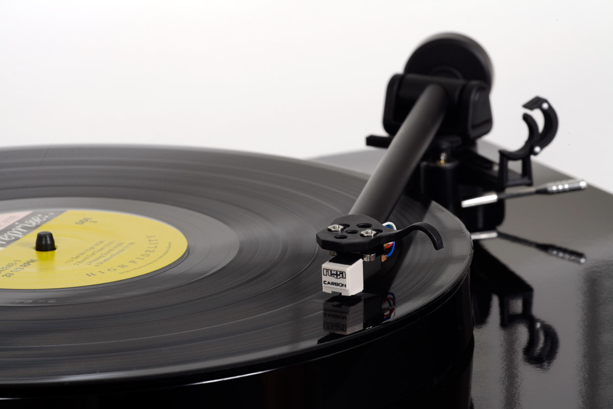

Тонарм RB110, само собой разумеется, изготовлен фирмой Rega и предназначен исключительно для использования на проигрывателях компании. Он отличается применением подшипников с минимальными допусками, а также оригинальной магнитной системой компенсации скатывающей силы. По утверждению производителя, она идеально выставлена на заводе под заданный картридж и уровень прижимной силы. Интересно, что она используется только в младших тонармах фирмы, в то время как старшие по-прежнему оснащены магнитной системой антискейтинга с регулировкой пользователем. Таким образом, показатель антискатывающей силы просто зафиксирован на одном уровне, соответствующем установленному на проигрыватель картриджу. Тонарм статически сбалансирован, поэтому уровень прижимной силы необходимо устанавливать при помощи противовеса, а не пружины, как это делается в более дорогих моделях. Правда, в нашем случае все необходимые настройки уже были выполнены на заводе.
Rega Planar 1 Plus
Закрепленный на тонарме картридж Rega Carbon представляет собой модифицированную версию популярной бюджетной головки Audio-Technica AT-3600L. Он отличается применением иглодержателя из углепластика (отсюда и слово Carbon в названии), а также конической заточкой иглы. Чувствительность составляет 2,5 мВ, рекомендуемая прижимная сила – от 1,5 до 2,5 граммов.
