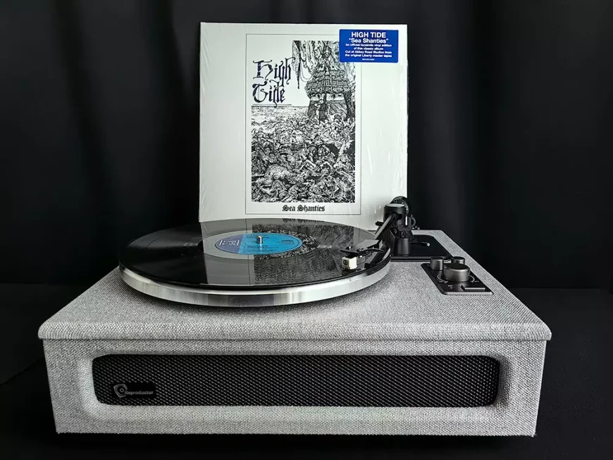

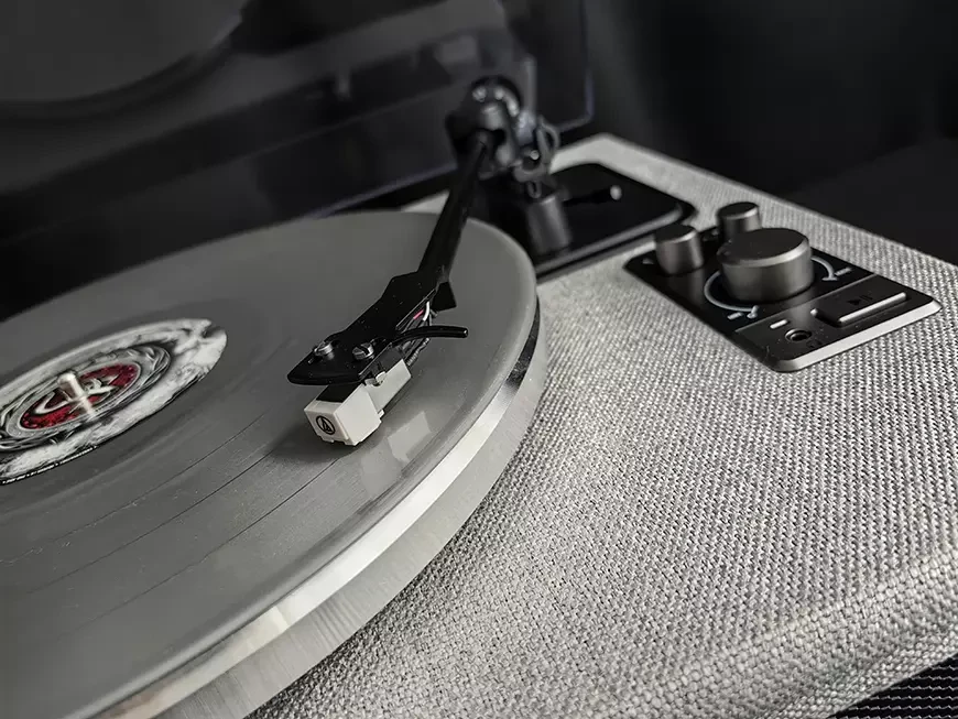

Reproductor RP-430
Reproductor RP-430/420/410 (24 990 рублей)
Серия проигрывателей с индексом 400 объединяет в себе три модели, имеющие одинаковую цену и различающиеся между собой только отделкой корпуса. Модель RP-410 заключена в кабинет с отделкой орехового цвета, RP-420 получила покрытие из искусственной кожи, а вся поверхность RP-430 укрыта плотной серой тканью. Набор функций и конструкция у всех проигрывателей одинаковы – они представляют собой современную версию популярных в 1970-80-е годы электрофонов, в которых проигрыватель совмещен с усилителем и акустической системой. Так что владельцу достаточно просто поставить пластинку на диск и опустить на нее иглу.
Reproductor RP-430

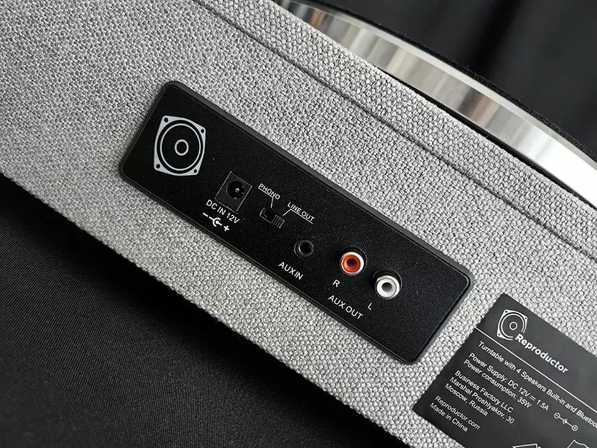

В линейке RP-400 используется пассиковая вертушка, в которой довольно массивный опорный диск с подшипником и тонарм закреплены на подпружиненном шасси, механически развязанном от верхней панели корпуса. Скорости – 33,3 и 45 оборотов в минуту. Опирается аппарат на четыре полусферические металлополимерные ножки и комплектуется прозрачной пластиковой крышкой для защиты от пыли. Тонарм в модели прямой, статически сбалансированный на карданной опоре с несъемным шеллом. На нем установлен популярный ММ-картридж Audio-Technica AT3600L, игла которого имеет сферическую заточку. Управление тонармом полностью ручное.
Reproductor RP-430
Встроенная акустика включает четыре динамика суммарной мощностью 50 Ватт, установленных на передней панели корпуса и направленных вперед.  Органы управления всеми функциями проигрывателя находятся на верхней панели и сгруппированы справа от тонарма. Наличие модуля Bluetooth позволяет использовать проигрыватель в качестве полноценной беспроводной колонки.
Reproductor RP-430
Плюсы: хороший проигрыватель винила, качественный опорный подшипник, возможность подключения проводных наушников, наличие Bluetooth
Минусы: не самая мощная встроенная акустика, невозможно подключить беспроводные наушники
Кому подойдет:
Если вы хотите просто иметь возможность слушать виниловые пластинки, доставшиеся по наследству или подаренные друзьями, то перед вами оптимальный вариант. При этом наличие выхода RCA, переключаемого между линейным и прямым режимами, позволит при желании добавить к проигрывателю внешний усилитель или акустические системы для получения более мощного и качественного звука.

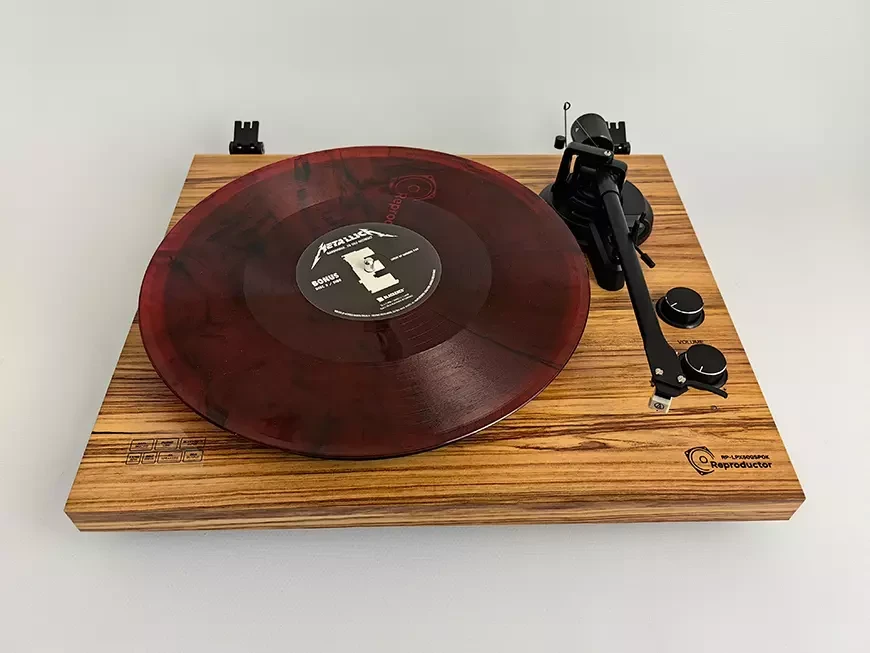

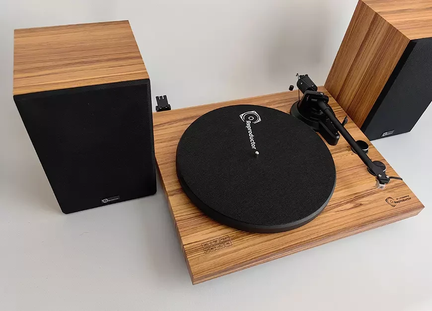

Reproductor RP-LPX500SP
Reproductor RP-LPX500SP (34 990 рублей)
Следующая ступенька в череде готовых решений для прослушивания винила представляет собой проигрыватель со встроенным фонокорректором и усилителем в комплекте с парой пассивных полочных АС. С точки зрения аудиофила в проигрывателе есть все для получения хорошего звука – никакой автоматики, классический антискейтинг с грузиком на леске и массивный литой алюминиевый диск.
Вертушка имеет пассиковый привод и поддерживает две скорости вращения – 33,3 и 45 об/мин. О высоком качестве опорного подшипника говорит тот факт, что в стакан субдиск садится довольно долго, а при запуске основного диска рукой он вращается почти минуту до полной остановки. Великолепный результат!
На проигрывателе установлен прямой поворотный тонарм на карданной опоре со сплошной трубкой из алюминия. Упомянутая система антискейтинга позволяет точно дозировать усилие путем перемещения петельки по плашке с рисками, а уровень прижимной силы устанавливается при помощи тарированного противовеса. Картридж – все та же ММ-головка Audio-Technica AT3600L.
Акустика имеет двухполосную конструкцию, набор динамиков в ней включает основной СЧ/НЧ-излучатель размером 100 мм с бумажным диффузором и пищалку с мягким куполом диаметром 1 дюйм. Мощность встроенного усилителя составляет солидные 18 Ватт на канал.
Плюсы: великолепная для такой цены механика, полноценный механизм антискейтинга, выносная акустика, встроенный Bluetooth для подключения наушников
Минусы: нельзя подключить проводные наушники, головку можно заменить только на аналогичную
Кому подойдет:
Более серьезное комплексное решение для тех, кому нужна широкая стереобаза и близкое к стандартам Hi-Fi звучание. Владельцу Reproductor RP-LPX500SP уже можно задумываться о том, чтобы пополнять коллекцию винила правильными аналоговыми изданиями.

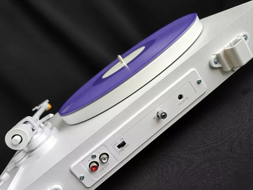

Reproductor RP-LP2XBT
Reproductor RP-LP2XBT (18 990 рублей)
Наиболее доступная из вертушек фирмы, ориентированная на включение в полноценную стереофоническую систему. Отличается оригинальным дизайном и несколькими решениями, которые обычно не встретишь в дешевых проигрывателях. Аппарат поставляется в практически собранном виде, в отдельных секциях упаковки находятся только пылезащитная крышка и опорный диск. В комплекте имеется даже запасной пассик, сегодня такую заботу о покупателе встретишь нечасто.
Корпус опирается на четыре конусообразные полимерные ножки с внутренними пружинами, поверхность стола отделана тёмно-серой виниловой пленкой. Дымчатая пылезащитная крышка крепится на съёмных пластиковых петлях.
Опорный диск изготовлен из анодированного алюминиевого сплава, а на обратной его стороне находится пластиковая гребенка системы автостопа. Поддерживаются две скорости вращения – 33,3 и 45 об/мин, переключение между скоростями – электронное. Запуск двигателя происходит автоматически при смещении тонарма в сторону пластинки.
Классический тонарм с алюминиевой трубкой и несъёмным шеллом получил тарированный противовес и систему антискейтинга, колесико регулировки которой расположено справа от основания. Головка звукоснимателя – наша старая знакомая Audio-Technica AT-3600L.
Встроенный модуль Bluetooth предназначен для подключения беспроводных наушников или акустической системы.
Плюсы: оригинальный дизайн и интересные инженерные решения, антискейтинг, Bluetooth, автостоп
Минусы: механика не выходит за пределы ценовой категории
Кому подойдет:
Потенциальный владелец Reproductor RP-LP2XBT – начинающий меломан, который хочет добавить к имеющейся стереосистеме отдельный источник для периодического воспроизведения пластинок. Максимум удобства, но ничего лишнего.

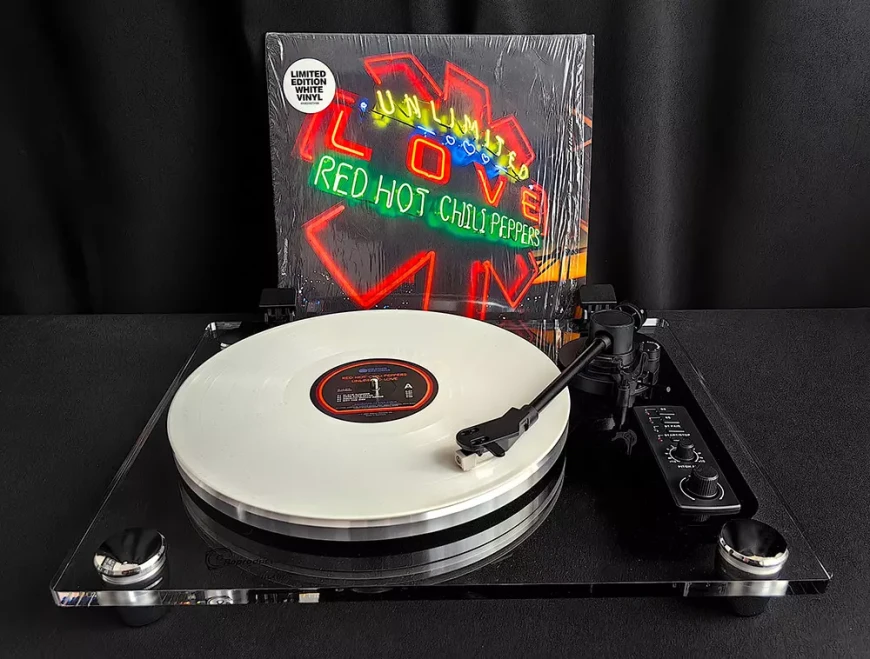

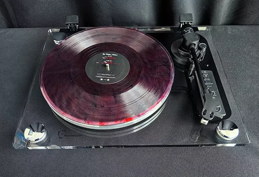

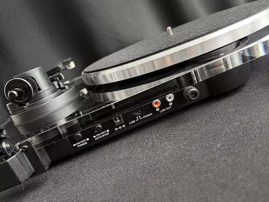

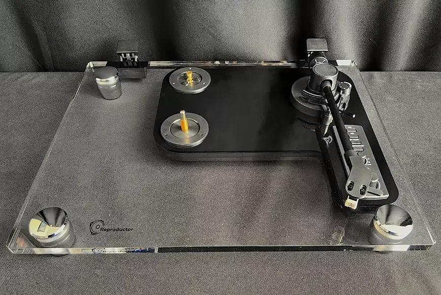

Reproductor RP-310BTTP
Reproductor RP-310BTTP (24 990 рублей)
Эта вертушка претендует не только на то, чтобы понравиться внешне, ведь применение прозрачного акрилового стола, это вовсе не дань моде. Данный материал имеют более высокую удельную плотность, чем традиционная ДВП, и отлично справляется с поглощением вибраций.
Стол проигрывателя полностью выполнен из листа акрила толщиной 12 мм, он имеет скругленные углы и опирается на три конусообразные опоры. Черный пластиковый короб на дне несет в себе электродвигатель, фонокорректор, беспроводной модуль и управляющую схему, а также опорный подшипник.
Вертушка поддерживает скорости вращения 33,3 и 45 об/мин, тонкая подстройка производится при помощи поворотной ручки, находящейся рядом с тонармом.
Традиционный прямой тонарм на карданной опоре с фиксированным шеллом получил тарированный противовес, а также систему компенсации скатывающей силы (антискейтинг). Штатная головка – все та же неизменная Audio-Technica AT3600L.
Плюсы: акриловый стол, переключаемый выход, Bluetooth для наушников и внешней акустике
Минусы: немного запутанное управление
Кому подойдет
Reproductor RP-310BTTP точно не останется незамеченным в вашем доме, однако его задача не только в том, чтобы собирать комплименты друзей и знакомых. Если вы хотите слушать винил в беспроводных наушниках или через внешнюю беспроводную акустику – это ваш выбор.

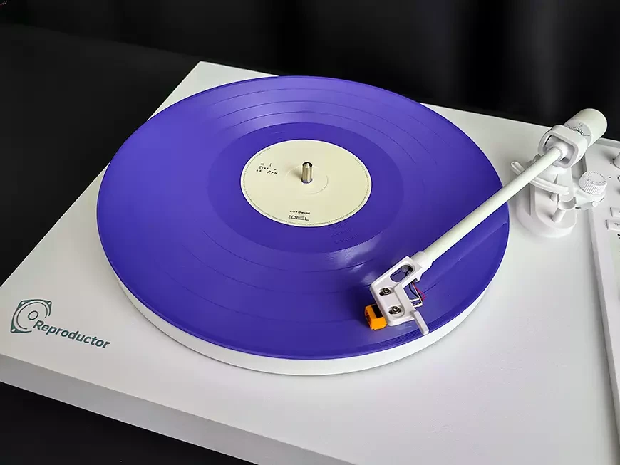

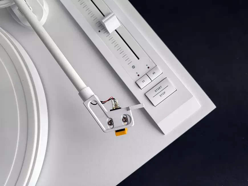

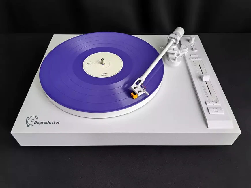

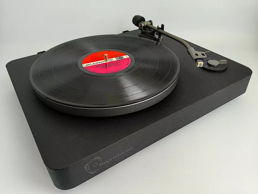

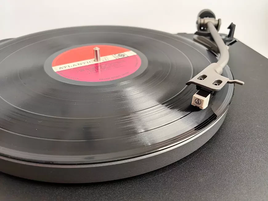

Reproductor RP-300BT
Reproductor RP-300BT (29 990 рублей)

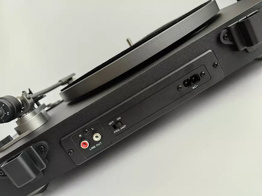

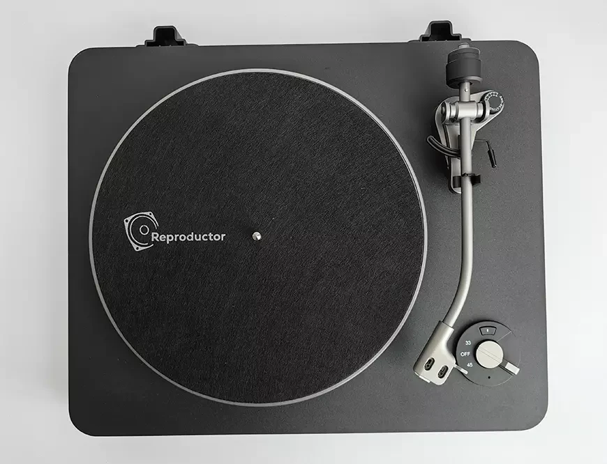

Данный проигрыватель представляет собой вершину модельного ряда бренда не столько по цене, сколько по звуку и примененным техническим решениям. Прямой привод сложнее для правильной реализации, чем пассиковый, и встретить его в столь недорогом проигрывателе сегодня практически невозможно. Своим дизайном вертушка, особенно в белом цвете, напоминает легендарные творения Дитера Рамса, ее современное происхождение выдает разве что синий огонек модуля Bluetooth.
Корпус проигрывателя выполнен из ДВП средней плотности и опирается на четыре полиуретановые ножки черного цвета с интегрированными пружинами. Опорный диск из алюминия выкрашен в цвет корпуса, равно как и резиновый антивибрационный мат. Надевается диск, как и положено, непосредственно на шкив двигателя. Модель поддерживает три скорости вращения – 33,3, 45 и 78 оборотов в минуту, так что если у вас сохранились старые шеллаковые диски, вы сможете их слушать. Для стабилизации скорости вращения используется отключаемый кварцевый генератор, для точной подстройки скорости можно воспользоваться ползунковым регулятором, расположенным параллельно тонарму.
Тонарм статически сбалансирован, то есть для выставления прижимной силы нужно воспользоваться тарированным противовесом. Система антискейтинга использует натяжение внутренней пружины, поворотный регулятор расположен справа от основания тонарма. Управление тонармом полностью ручное, присутствует только микролифт для плавного опускания иголки на пластинку.
Единственный из всех проигрывателей бренда Reproductor RP-300BT комплектуется головкой Audio-Technica AT91, которая отличается от AT3600L чуть более низкой прижимной силой и низкой чувствительностью, благодаря чему обеспечивается немного лучшая детализация.
Плюсы: великолепный дизайн, прямой привод, удобное управление, отличный для своей цены звук
Минусы: практически нет недостатков
Кому подойдет
Редкий в наши дни случай – проигрыватель с прямым приводом по низкой цене, да еще и с великолепным дизайном. Reproductor RP-300BT можно смело рекомендовать рачительным аудиофилам, которые хотят построить хорошо звучащую и недорогую виниловую систему.
