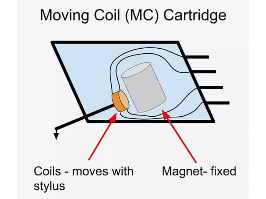

Суть технологии MC-картриджей
Картриджи работают по принципу считывания движений иглы в канавке пластинки – колебания передаются на кантилевер, а далее на магнитный или индуктивный элемент и превращаются в электрический сигнал через электромагнитное взаимодействие. В доступных MM-картриджах (Moving Magnet) на конце кантилевера размещен небольшой магнит, который движется относительно неподвижных катушек – так достигается высокий выходной уровень (2.5-5 мВ). В MC-картриджах (Moving Coil) на конце кантилевера закреплены сами катушки, которые движутся в статичном магнитном поле – такой подход обеспечивает низкий уровень выхода в 0.2-0.5 мВ и требует дополнительных 20-30 дБ усиления на корректоре.
Top 7 MC-головок звукоснимателя до €1150
МС-картриджи гарантируют куда более высокое качество воспроизведения, чем ММ – из-за использования заметно меньшей подвижной массы (катушки легче, чем магнит) поведение иглы в канавке получается более точным. Меньшая инерция означает меньшую окраску звучания, более высокое разрешение и динамику. АЧХ становится более протяженной сверху, общий характер саунда – более воздушным и открытым.
Из минусов MC-картриджей стоит отметить высокие требования к фонокорректору, как правило практически не сменяемый стилус (ребилд головки может обойтись в цену сравнимую с первоначальной ценой, так что, по прошествии 1 000 – 1 500 часов прослушивания картридж придётся просто менять на новый) и обязательное заземление.
Ещё штрихи к портрету – Low-output MC (выход 0.2 – 0.5 мВ) – классическое решение с наиболее высокими запросами к корректору, а High-output MC (выход 1.5 – 2.5 мВ) – компромиссное решение с большим числом витков катушки. Такой подход в ряде случаев может обеспечить стыковку головки даже с ММ-корректором. Ну и, конечно, каждый картридж требует совместимости с тонармом (по массе и геометрии).

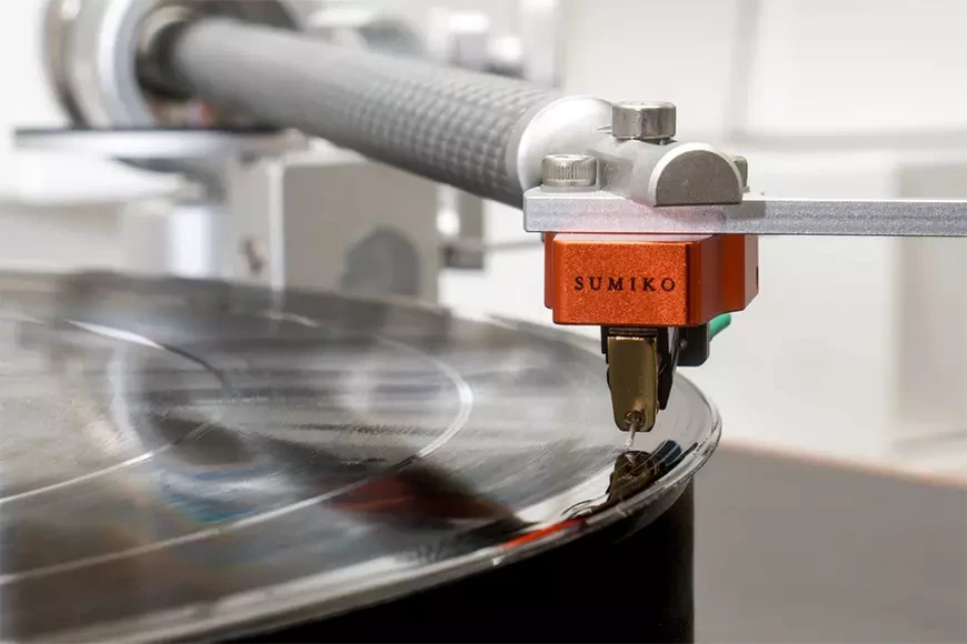

Sumiko Blue Point No. 3 High-Output

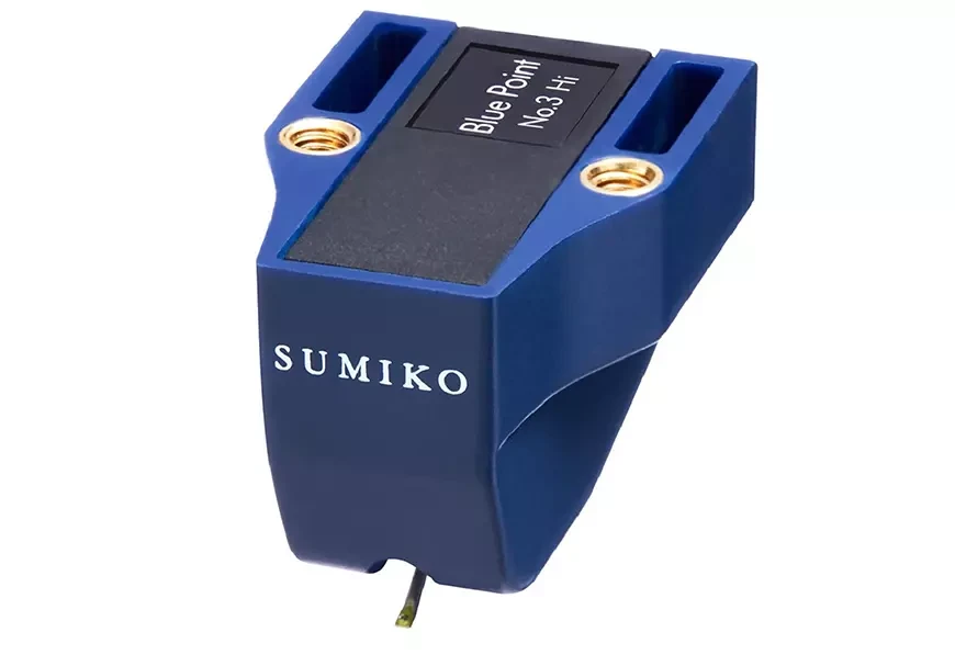

1. Sumiko Blue Point No. 3 High-Output
Цена – €499
Sumiko Blue Point No. 3 High-Output – шикарный выбор для тех, кто уже освоился на «виниловом поле» и хочет шагнуть вверх от стандартного ММ-картриджа. Более трёх десятилетий назад первая версия Sumiko Blue Point совершила мини-революцию на виниловом рынке и наглядно продемонстрировала, что понятие «доступный МС» имеет право на жизнь. Третье поколение культовой головки вышло три года назад и по сей день оно по праву заслуживает долгих и продолжительных аплодисментов – звучание тёплое, вовлекающее, с плотным и протяженным басом и протяженными ВЧ.
Головка звукоснимателя построена по схеме High-output с выходом 2.5 мВ – то есть, выбор фонокорректоров окажется исключительно широк. Эллиптический стилус и алюминиевый кантилевер – не самые технологичные моменты, но обратите внимание на цену. К тому же, Sumiko Blue Point No. 3 High-Output может похвастаться катушками из свехчистой меди, отожженной по специальной процедуре (PCOCC – Pure Copper by Ohno Continuous Casting). ТТХ тоже отличные – разделение каналов 28 дБ, АЧХ – до 25 000 Гц.

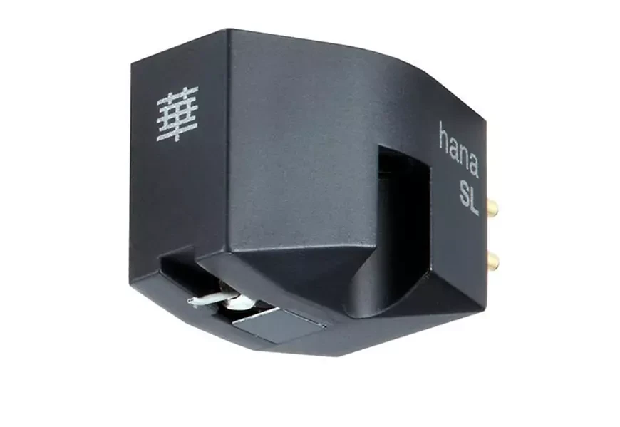

Hana SL
2. Hana SL
Цена – €589
Японский бренд Hana менее чем за десятилетие стал одним из самых уважаемых производителей головок звукоснимателя. Базовая модель Hana SL сейчас продаётся с дисконтом – и хватает звёзды с неба по части соотношения «цена-качество». Звучание модели подкупает музыкальностью, мягкостью, изяществом и шармом. Особенно хорошо Hana SL выступает на классической музыке – исключительная тембральная достоверность струнных завораживает, рояль буквально материализуется в пространстве.
Hana SL использует стилус с классической заточкой Shibata на алюминиевом кантилевере и узнаваемый композитный черный корпус с высочайшим демпфированием. Модель обеспечивает выход в 0.5 мВ (вам потребуется МС-корректор) и гарантирует разделение каналов в 28 дБ при протяженности АЧХ до 28 000 Гц.

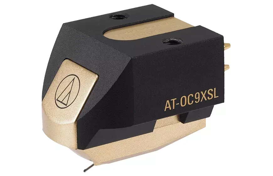

Audio-Technica AT-OC9XSL
3. Audio-Technica AT-OC9XSL
Цена – €625
Audio-Technica AT-OC9XSL – четвёртая версия головки звукоснимателя, впервые выпущенной в 1987 году. Картридж обласкан критикой – и есть за что, сцена тут получается действительно широкой, локализация – превосходной. Конёк Audio-Technica AT-OC9XSL – воспроизведение вокала, тут картриджу мало равных в своей группе, вместе с протяженными ВЧ звучание получается прекрасно детализированным (недаром АЧХ простирается до 50 000 Гц).
Модель использует Dual Moving Coil дизайн с независимыми катушками для левого и правого каналов – реверсивная V-образная компоновка снижает давление на стилус и уменьшает искажения. Кантилевер из бора, игла Special Line Contact (профиль, который имитирует геометрию мастер-резака для создания виниловых мастеров), PCOCC катушки (Pure Copper by Ohno Continuous Casting) и неодимовые магниты с ярмом из сплава железа и кобальта с очень высокой магнитной насыщенностью permendur – тут всё хорошо. Только обратите внимание на выходной уровень в 0.4 мВ – вам потребуется полноценный МС-фонокорректор.

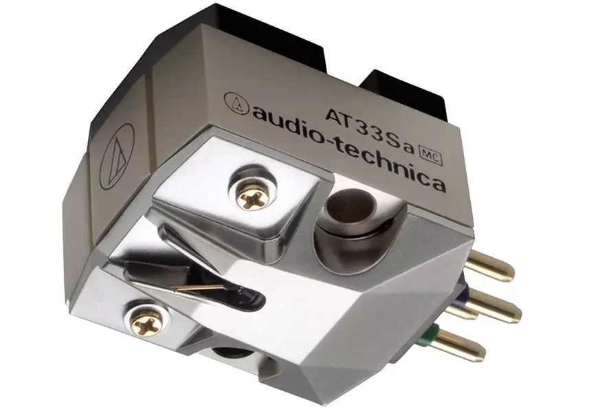

Audio-Technica AT33Sa
4. Audio-Technica AT33Sa
Цена – €799
За прошедшие годы после выпуска Audio-Technica AT33Sa заслужила культовый статус и стала одной из самых уважаемых моделей в своем ценовом сегменте. Переплата стоит того – картридж буквально отдергивает вуаль перед системой и предлагает отличную микродинамику и шквал деталей.
Audio-Technica AT33Sa использует иглу Shibata вместо Special Line Contact у предшественника по списку – так что, саунд получается более текучим и пластичным. Tapered boron cantilever имеет уменьшенную массу, что позволяет использовать меньше витков катушки и гарантировать лучшую отзывчивость. Двухкомпонентная демпфирующая система для кантилевера позволяет точно настроить податливость и обеспечивает точный трекинг. Магнитная система – аналогичная описанной выше Audio-Technica AT-OC9XSL, выходной уровень 0.4 мВ, АЧХ до 50 000 Гц, но главное, что разделение каналов увеличилось с 28 до 30 дБ – браво.

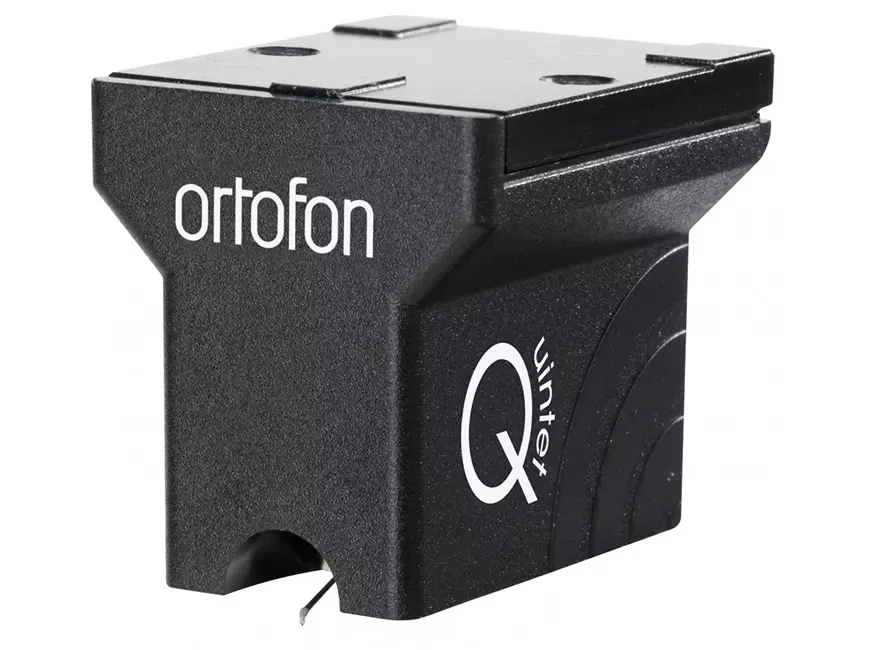

Ortofon MC Quintet Black S
5. Ortofon MC Quintet Black S
Цена – €929
Говорим «винил» – вспоминаем Ortofon. И Ortofon MC Quintet Black S – настоящую звезду аналогового рынка. Модель обеспечивает отличную жанровую всеядность – ей по плечу и тяжёлый рок, и проникновенный джаз, и сложные классические композиции. Щеголяя плотным и фактурным басом, отлично проработанными СЧ и протяженными ВЧ она кажется стандартом для своей группы.
Ortofon MC Quintet Black S оформлена в корпусе из ABS и алюминия, что идеально отводит вибрации и демпирует внешние воздействия на картридж. Кантилевер из сапфира – настоящий High End подход! Заточка иглы типа Shibata с радиусом 6/50 мкм гарантирует отличный трекинг, а прижимная сила в 2.1 до 2.5 грамма позволяет выбрать в пару почти любой тонарм. Вишенка на торте – намотка катушек проволокой из запатентованного сплава Aucurum на основе золота и меди (как следствие, внутреннее сопротивление Ortofon Quintet Black S по постоянному току составляет 5 Ом).

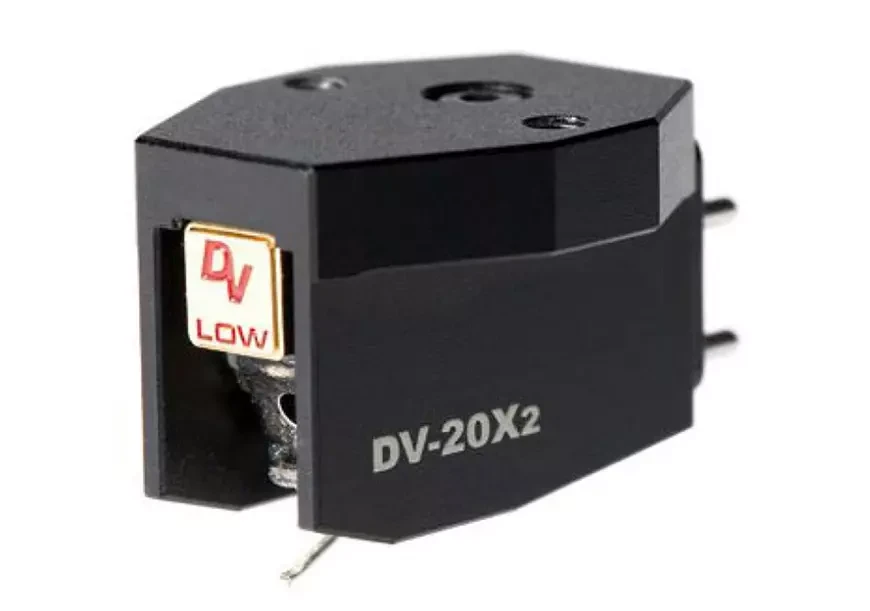

Dynavector 20X2 L
6. Dynavector 20X2 L
Цена – €990
Dynavector – классика жанра из Японии, компания, ведущая свое летоисчисление с 1978 года. Фирменная серия «двадцать» была выпущена на двадцатилетие компании в конце 90-ых годов ХХ века, а наш подопытный является современной версией оригинала. Картридж обеспечивает узнаваемый фирменный звук – очень точный и четкий, с россыпью деталей и исключительно стабильными звуковыми образами. Сцена получается поистине трёхмерной, что для данной ценовой группы тянет на прорыв.
Dynavector 20X2 L использует Micro-Ridge Nude стилус (профиль, разработанный Audio-Technica и Dynavector в 1980-ых – он обеспечивает максимальное прилегание иглы к канавке) на алюминиевом кантилевере. Почему алюминий в таком ценовом секторе? Фирма утверждает, что именно этот материал после множества тестов обеспечил ту самую музыкальность. Магнитная система – уникальная фирменная Flux Damping with Softened Magnetism, сами магниты неодимовые и очень мощные. ТТХ не идеальны (разделение каналов 25 дБ, АЧХ до 20 000 Гц), но мы ценим Dynavector 20X2 L не за цифры, а за звучание.

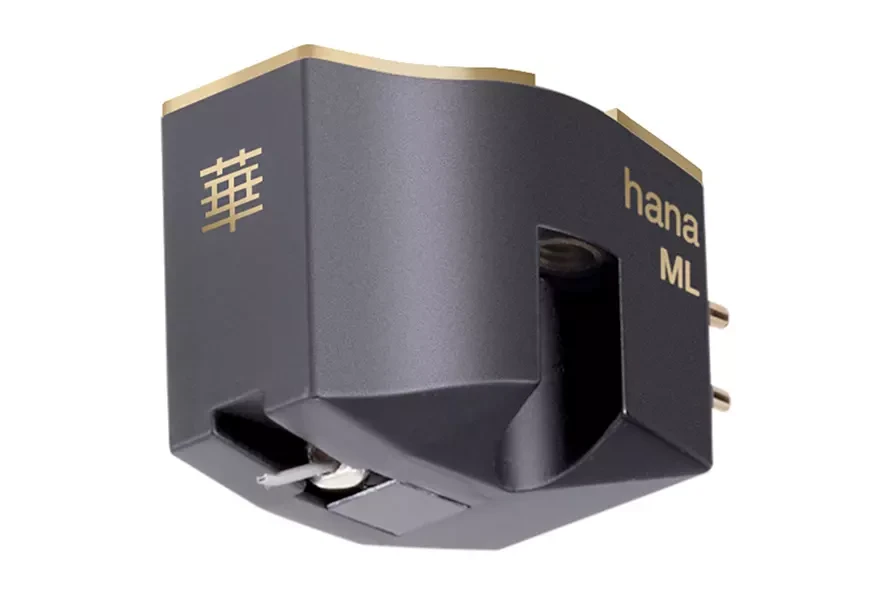

Hana ML
7. Hana ML
Цена – €1,150
Hana ML – головка звукоснимателя с иглой Microline (один из самых продвинутых стилусов) на кантилевере из бора. Звучание модели магическое – исключительно красивое, с настоящим бриллиансом и полноценным формированием музыкантов в полный рост.
Головка Hana ML использует alnico магнитную систему с криогенной обработкой – одно из наилучших решений на современном рынке вне зависимости от цены картриджа. Конструкция корпуса с тяжелой латунной базой и телом из делрина гарантирует идеальное подавление резонансов. Импеданс в 8 Ом, АЧХ до 45 000 Гц – тут всё хорошо. Единственное «но» – придётся повозиться с монтажом и настройкой, игла Microline потребует прецизионной точности азимута.
