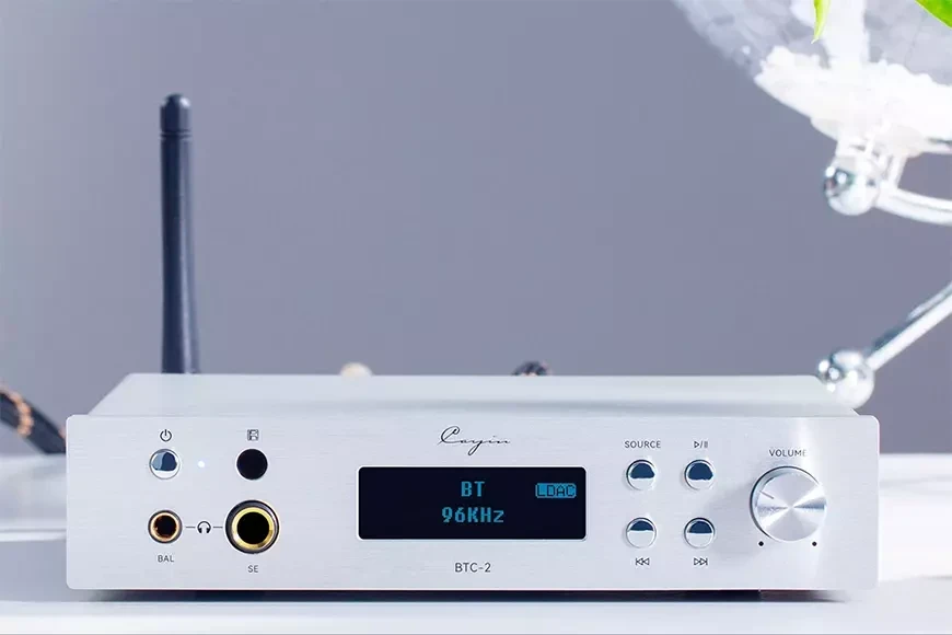

Cayin BTC-2
6. Cayin BTC-2
Цена – 200 долларов США
Плюсы – низкая цена, обширный функционал, Bluetooth с поддержкой кодеков с низким сжатием
Минусы – не самая высокая мощность
Вердикт – удобный и недорогой вариант для начинающих аудиофилов
Модель сочетает в себе Bluetooth-приёмник, цифро-аналоговый преобразователь, предварительный усилитель и усилитель для наушников. Сигнал с Cayin BTC-2 можно вывести на наушники, усилитель или активные колонки. Для наушников предусмотрены два выхода: несимметричный 6,35 мм и балансный Pentaconn 4,4 мм. Балансный усилительный каскад выдаёт до 280 мВт на канал. Аналоговая часть модели выполнена в полностью балансной концепции, а за регулировку громкости отвечает потенциометр Alps. Также устройство получило цифровой выход S/PDIF, через который может передаваться в том числе оцифрованный аналоговый сигнал – например, для записи с внешнего аналогового источника. Управлять моделью можно как используя клавиши и регуляторы на лицевой панели, так и с помощью комплектного инфракрасного пульта. Цифро-аналоговое преобразование реализовано на чипе ES9018K2M Sabre 32 Reference от компании ESS Technology. Через вход S/PDIF он поддерживает цифровые потоки в формате PCM с разрешением до 24 бит / 192 кГц. В Bluetooth-режиме заявлена передача аудио высокого разрешения до 96 кГц, а среди поддерживаемых кодеков указаны AAC, aptX HD и LDAC.

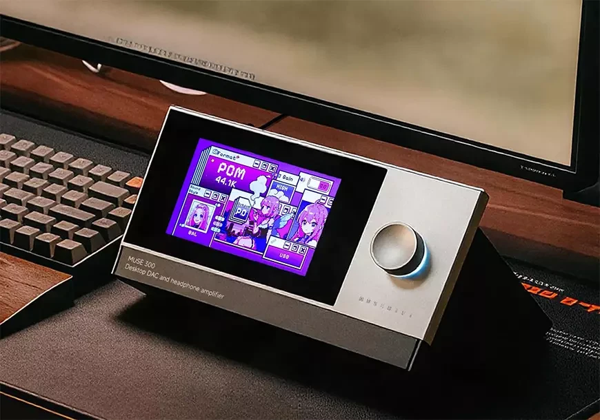

Muse HiFi Muse 300
5. Muse HiFi Muse 300
Цена – 379 долларов США
Плюсы – оригинальная ОС, топовый ЦАП, большой дисплей, хорошая цена
Минусы – пока доступен только на KickStarter
Вердикт – интересный усилитель с необычным дизайном и возможностями
Перед нами первое в мире устройство с операционной системой, разработанной специально для DAC/AMP-компонентов и созданной не на базе Android, а с нуля под архитектуру MCU. Помимо программной платформы, аппарат получил 5-дюймовый дисплей высокого разрешения, причем экран используется не только для управления устройством и отображения интерфейса, но и как визуальное сопровождение прослушивания. Для персонализации интерфейса предусмотрены три предустановленные темы оформления. Cyberpunk предлагает неоновую и технологичную эстетику, Minimalistic рассчитана на более строгие современные интерьеры, а ACG Style использует яркую, игровую и аниме-визуальность. В блоке ЦАП использованы топовые чипы ES9039 Ultra от ESS Technology, усилительная часть построена на модулях TP6120AX2. Для подачи сигнала присутствуют оптический, коаксиальный и USB разъемы, а также адаптер Bluetooth. Для подключения наушников предусмотрены гнезда 6,35 мм и 4,4 мм.

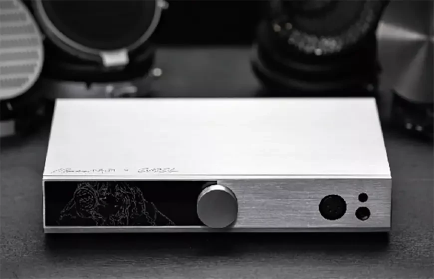

Moondrop x SMSL DHA15
4. Moondrop x SMSL DHA15
Цена – 650 долларов США
Плюсы – оригинальный дизайн, отличный ЦАП, очень высокая мощность
Минусы – практически отсутствуют
Вердикт – удачный продукт сотрудничества двух известных брендов
Созданием данного устройства занимались компании S.M.S.L и Moondrop, два хорошо известных бренда в индустрии Hi-Fi. Модель построена на базе двух чипов ЦАП CS43198 от компании Cirrus Logic и оснащена полностью балансным дискретным усилителем для наушников, работающим в классе A и обеспечивающим выходную мощность до 15 Ватт на канал. Устройство поддерживает воспроизведение аудио высокого разрешения до 32 бит / 384 кГц PCM, а также нативный формат DSD256. В усилителе реализована точная 99-ступенчатая регулировка громкости без перекоса каналов и резких скачков уровня. Для подключения наушников доступны гнезда 6,35 мм, Pentaconn 4,4 мм и 4-контактный XLR. Одной из ключевых особенностей устройства стала интеграция фирменной технологии Moondrop – Online Interactive DSP. При подключении к приложению Moondrop пользователь получает доступ к многополосному параметрическому эквалайзеру, позволяющему точно настраивать звучание по частоте, добротности и усилению. Кроме того, доступна обширная база пользовательских пресетов. Устройство выполнено в современном минималистичном дизайне и комплектуется беспроводным пультом дистанционного управления. Набор входов включает порт USB Type-C, а также XLR и RCA, что обеспечивает гибкость подключения.

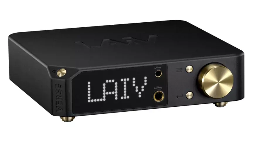

LAiV Crescendo VERSE
3. LAiV Crescendo VERSE
Цена – 849 долларов США
Плюсы – хорошая мощность, лестничный ЦАП собственной разработки, широкая коммутация
Минусы – разве что дизайн
Вердикт – отличный дебют молодого бренда на конкурентном рынке
За цифроаналоговое преобразование в устройстве отвечает балансный R-2R-ЦАП LAiV на точно подобранных резисторах с допуском 0,05%. Модель поддерживает нативное воспроизведение 1-битного потока DSD без преобразования в PCM, а также поток PCM с частотой дискретизации до 768 кГц. Встроенный SRC позволяет повышать частоту дискретизации PCM вплоть до 16x, а DSD – до DSD512. Предусмотрены и разные режимы работы, однако при переключении между PCM и DSD в нативном режиме возможны щелчки, поэтому для смешанных плейлистов предлагается режим с конвертацией в PCM. На борту имеются входы USB, оптический и коаксиальный S/PDIF, а также I2S, причём I2S можно настраивать для использования в более сложных системах. Встроенный каскад предварительного усиления выполнен на дискретных элементах и использует регулировку громкости в аналоговой области. Усилитель для наушников также выполнен на дискретных элементах и предлагает несколько уровней усиления для разных моделей наушников – от чувствительных внутриканальных моделей до полноразмерных наушников. Подключение возможно через балансный выход Pentaconn 4,4 мм и несимметричный джек 6,35 мм. Выходная мощность усилителя для наушников достигает 1100 мВт на канал в балансном режиме.

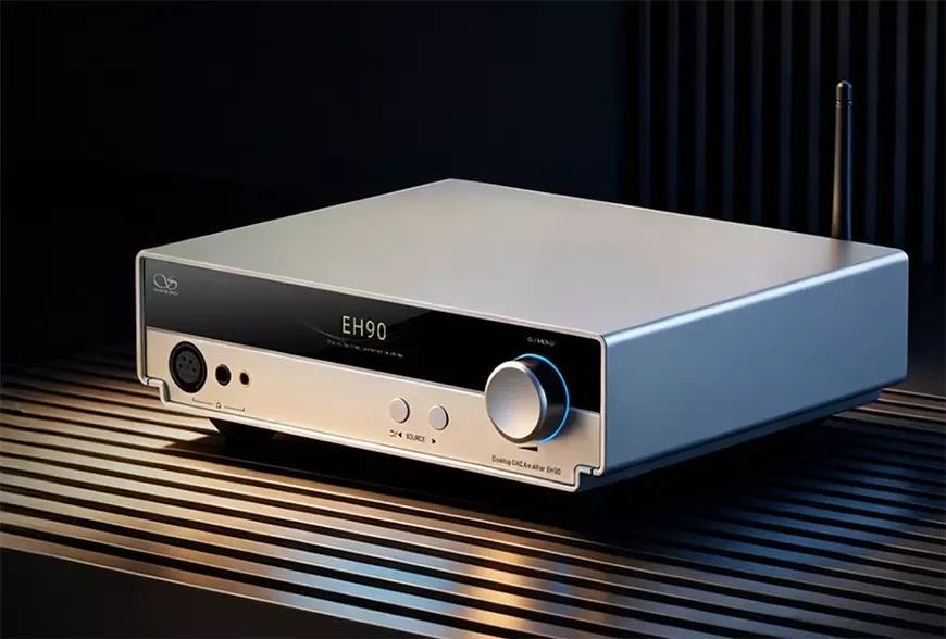

Shanling EH90
2. Shanling EH90
Цена – 1 199 долларов США
Плюсы – ЦАП на резистивной матрице, широкая коммутация, высокая мощность
Минусы – никаких
Вердикт – чрезвычайно мощный и гибкий усилитель
Главной особенностью модели является фирменная технология цифроаналогового преобразования PRO R-2R, ранее использовавшаяся в SACD-проигрывателях компании. Внутри устройства аналоговая и цифровая секции питания полностью разделены: для аналогового тракта используется линейный блок мощностью 35 Ватт, а цифровая часть получает отдельное питание на 10 Ватт. Общая ёмкость сглаживающих конденсаторов превышает 12 000 мкФ. На передней панели расположен цветной дисплей диагональю 4,8 дюйма, крупный регулятор и выходы для подключения наушников – XLR и Pentaconn 4,4 мм, а также 6,35 мм. Заявленная мощность достигает 5,2 Ватт на канал при работе на нагрузку номинальным сопротивлением 32 Ом через балансные выходы. Через 6,35-мм выход мощность составляет 1,32 Ватт на канал в режиме «high gain». Входы USB и I2S через HDMI/LVDS поддерживают цифровые потоки PCM 32 бит/768 кГц и DSD512, а входы AES/EBU, коаксиальный и оптический S/PDIF работают с PCM до 32 бит/192 кГц. Также предусмотрен внешний вход синхронизации, совместимый с сигналами 44,1 кГц и 10 МГц. Для беспроводного воспроизведения используется Bluetooth 5.4 с поддержкой LDAC, aptX Lossless, aptX Adaptive, aptX HD, aptX, AAC и SBC.

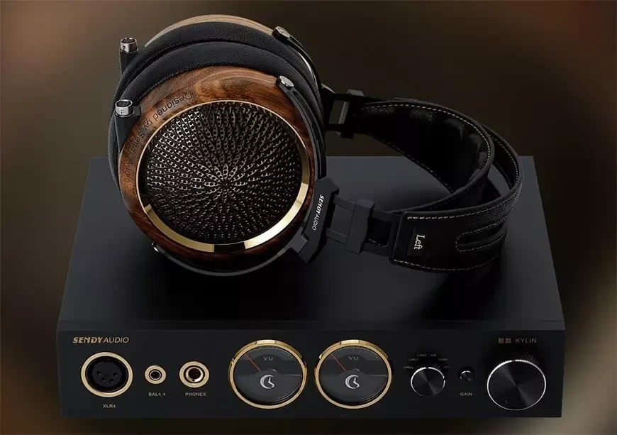

Sendy Audio KYLIN
1. Sendy Audio KYLIN
Цена – 1 499 долларов США
Плюсы – запоминающийся дизайн, массивный корпус, качественные комплектующие
Минусы – только цена
Вердикт – стильный и красивый усилитель с отличным звуком
Усилитель облачен в корпус из фрезерованного алюминия, обеспечивающий конструктивную жёсткость и эффективный отвод тепла для аналогового тракта, работающего в классе A. Устройство выполнено в минималистичном настольном дизайне с центральным регулятором громкости и выходами для наушников на фронтальной панели. В модели используется USB-аудиоинтерфейс XMOS, рассчитанный на стабильную передачу сигнала с низким уровнем джиттера. Цифроаналоговое преобразование выполняет чип ЦАП ES9038Q2M от компании ESS Technology, поддерживающий декодирование аудиоформатов высокого разрешения, включая DSD512. Усилительная часть базируется на выходных каскадах, работающих в чистом классе A и реализованных на согласованных парах транзисторов Hitachi. В схеме используются конденсаторы WIMA и Nichicon, а также два операционных усилителя Burr-Brown OPA604. Есть несколько выходов для наушников: балансный 4-контактный разъём XLR, балансный выход Pentaconn 4,4 мм и несимметричный 6,35 мм. Усилитель спроектирован так, чтобы автоматически подстраивать выходную мощность под импеданс наушников. Регулировка громкости реализована на потенциометре APLS японского производства.
