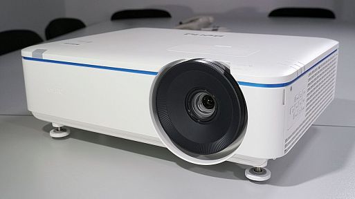

По внешнему виду их не спутать. Но характеристики говорят о близком родстве. Речь про профессиональные одночиповые DLP-проекторы LK970 и LU950 компании BenQ. Световой поток, инсталляционные и коммутационные возможности, оптика, тип и ресурс источника света – в этом они, считайте, родные братья. Но первый показывает картинку разрешения 4K, а второй – WUXGA (1920 х 1200). И это самое заметное отличие. Неужели одно оно позволило сделать LU950 почти на 400 000 рублей дешевле старшей модели? Разбираемся.
Тут и аргументов никаких не нужно: картинка 4K априори лучше, чем Full HD. Но тем, кто не видит огромной разницы на экране 100-150 дюймов с расстояния 5-7 метров, особенно при просмотре видео, как-то даже неудобно в этом признаваться. Есть и те, кому просто наплевать. Это все к тому, что «дауншифтинг» с только-только укрепившегося разрешения 4K назад на Full HD, главенствующий стандарт всех последних лет, отнюдь не катастрофа. А если эта «не катастрофа» подкреплена возможностью сэкономить почти 400 000 рублей, то компромисс превращается в интересную возможность. Цена решает! Особенно когда речь идет про инсталляционный проектор, заточенный не столько под кинотеатр, сколько под демонстрацию различного бизнес-контента в конференц-залах, на выставках и презентациях.
Однако в попытке мощно сэкономить главное не проморгать других упрощений. Поэтому рассматривать инсталляционный проектор BenQ LU950 мы принялись с особым пристрастием.
С четкостью картинки уже разобрались. Почти. Ведь аппарат имеет физическое разрешение не Full HD, а UXWGA. В пикселях это 1920 х 1200, формат кадра 16:10. Разумеется, проектор поддерживает и другие пропорции, но физически микрозеркальный чип Texas Instruments диагональю 0,47” сделан именно под 16:10. Для чего? Для максимально детализированного отображения, в том числе, презентаций и прочего полустатичного контента. Формат 16:10 – это нечто среднее между «киношным» вытянутым прямоугольником 16:9 и «листом бумаги» 4:3. И вашим, и нашим. При этом видеоролики Full HD отображается с попиксельной точностью – для этого задействуется часть матрицы без крайних полос по длинной стороне.
Источником света в данном проекторе, как и в BenQ LK970 ценой 680 000 рублей, является модуль BlueCore Laser. Это панель лазерных светодиодов, «обстреливающая» люминофорное колесо. Которое преобразует ультрафиолетовый поток в свечение видимого спектра. Эдакая двухкомпонентная лампочка. Судя и по заявленному световому потому 5000 ANSI-люмен на выходе из объектива, и по характеристике энергопотребления, и по ресурсу, лазерные модули у двух проекторов одинаковые. По крайней мере, в своей основе.
А вот система охлаждения различается точно. У старшего LK970 всю видеочасть укрывает полностью герметичный кожух с системой отвода тепла через «пассивные» тепловые трубки и внешний радиатор, куда с помощью помпы подается теплоноситель. У рассматриваемого сегодня LU950 самое обычное воздушное охлаждение. При этом производитель заявляет те же рабочие характеристики: внешняя температура до +40 градусов Цельсия, возможность применения проектора в абсолютно любом положении, плюс, система улавливания пыли. Так в чем же разница? Во-первых, у шуме. Более доступный LU950 шумит на несколько децибел сильнее: 35 или 37 дБ(А), в зависимости от режима работы и внешних условий. То есть, в метре от человека проектор уже очень хорошо слышно. Но лишь в тишине. Поэтому – не имеет значения! Ведь любая картинка редко транслируется без звука, а в большом помещении редко бывает идеально тихо (как минимум система вентиляции трудится всегда). Другое дело, что LU950 вряд ли подойдет для пыльных складов или открытых площадок, которые может накрыть песчаная буря. Но такие сценарии использования видятся маловероятными изначально.
Что касается ресурса источника света в 20 000 часов, то это ценная штука. Ведь коммерческий проектор часто работает с очень интенсивными нагрузками, а то и вовсе без продыху. Собственно, BenQ LU950 тоже рассчитан на функционирование в режиме 24/7. Если сравнивать модуль BlueCore Laser с близкими по яркости решениями на классической газоразрядной лампе, то диодный блок BenQ должен пережить 8-10 сменных лампочек. Которые в сумме потянут примерно на 100 000 рублей, не считая затрат на процедуру замены, а также потерь из-за простоя проектора на время обслуживания. В общем, лазерный источник – это хоть и переплата «на входе», но в итоге она отбивается сторицей.
Хотя для дома BlueCore Laser, разумеется, совершенно не нужен в силу того, что владельцы домашних кинотеатров на базе классического проектора резко высаживают даже вторую лампочку, не говоря про десятую. Так зачем переплачивать за «почти вечный» лазер? Нет смысла платить за многие другие атрибуты профессиональной модели, которыми изобилует LU950. Поэтому сразу резюмируем для всех сомневающихся: BenQ LU950 – это сугубо профессиональный проектор, который «профессионален» отнюдь не за счет качества картинки (в плане точности цветопередачи модели BenQ серии Cine[что-то] как раз предпочтительнее, они же и тише), а исключительно за счет высокой яркости, развитых коммутационных возможностей, гибко настраиваемой оптики и огромного ресурса источника света.

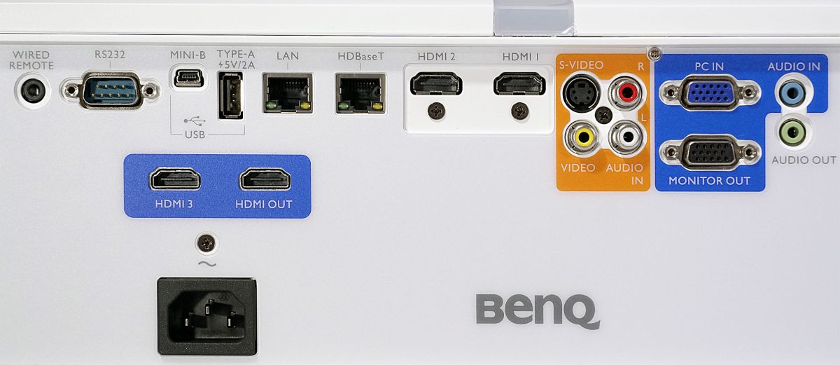

Но если с яркостью и ресурсом мы разобрались, то с оптикой и коммутационными возможностями – еще нет. По последним все просто: у проектора есть все, что может потребоваться. Без исключений. Даже, казалось бы, уже никому не нужный вход S-Video наличествует. Но куда чаще инсталляторы будут пользоваться портами HDMI (их тут три, включая один сквозной) или локальной сетью. Для нее тут два входа. Первый – под команды дистанционного управления BenQ MDA, а также для интеграции аппарата в среду «умного дома» по протоколам Crestron, Extron, AMX и PJLink. Второй порт RJ45 сделан под кабель системы HDBaseT, позволяющей по витой паре передавать HD-видео 1080p на расстояние до 100 метров. По проводу получится делать это условно бесплатно (если прочая инфраструктура есть), а коли понадобится беспроводная потоковая передача видео, то придется докупить комплект BenQ WDC-10 почти за 80 000 рублей.

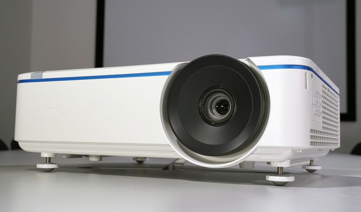

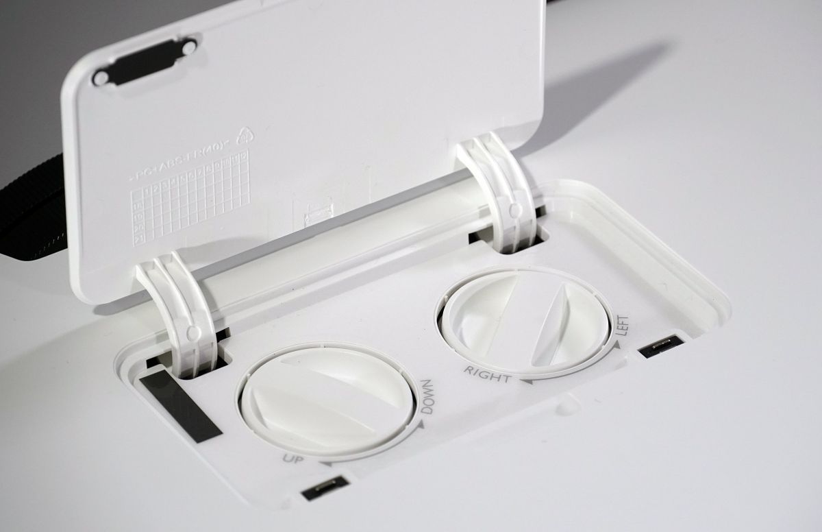

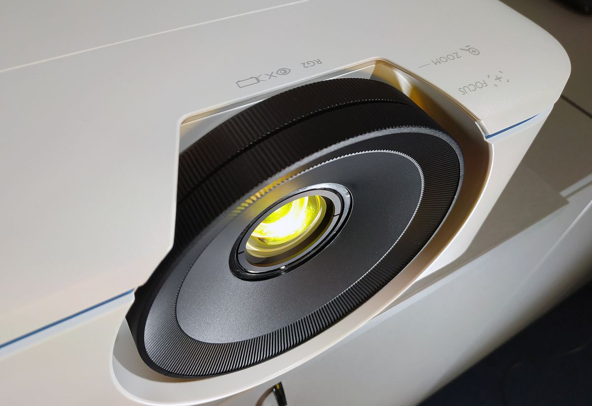

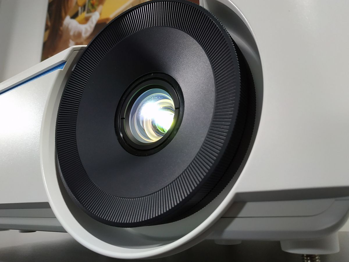

Оптика. Сравнительно длиннофокусный объектив с зумом 1,6х позволяет получить с 5 метров проекцию от 105 до почти 170 дюймов по диагонали. Есть оптическое смещение по горизонтали (±23 градуса) и вертикали (аж ±60 градусов). Все приводы – ручные. У слову, у BenQ LK970 примерно те же параметры объектива. Однако сама оптика LU950 слегка попроще: нет той бритвенной четкости в углах и идеальной геометрии без аберраций в широкоугольном положении зума. Но признаемся честно: все эти нюансы вплывают только при непосредственном сравнении «лицом в экран». Если вы не перфекционист, то объектив LU950 вряд ли вызовет у вас нарекания. А для перфекционистов есть один убойный аргумент: 400 000 рублей экономии. Услышав его, бизнесовая жилка в человеке моментально задушит брюзжащего любителя всего самого-самого без оглядки на бюджет. И справедливо.
Итак, хорош ли LU950? Для дома – нет. Очень нерациональный выбор. Но аппарат и не позиционируется как домашний! А вот при использовании по прямому назначению вариант шикарный. Да, он уступает старшему LK970 по разрешению изображения, но для коммерческого использования это не так уж критично. Прочие различия носят характер нюансов, зато позволяют очень круто сэкономить при покупке. В ключевых же аспектах BenQ LU950 является совершенно полноценным инсталляционным проектором с очень выносливым и ярким истопником света. Честно говоря, даже удивительно, что при столь радикальном сокращении стоимости производитель удержался от соблазна «зажмотить» какую-нибудь важную функцию, подталкивая тем самым к покупке LK970. И этим надо пользоваться!

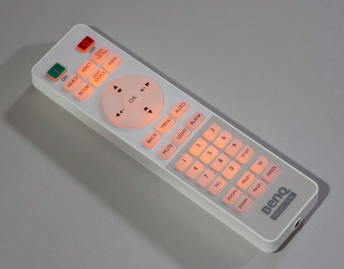

+ | Очень яркий источник света c огромным ресурсом, полный набор актуальных входов и интерфейсов, возможность работать в режиме 24/7 в любом положении, пульт с подсветкой | - | Выступающее и очень мягкое кольцо фокусировки легко случайно задеть, корпус только белый |
