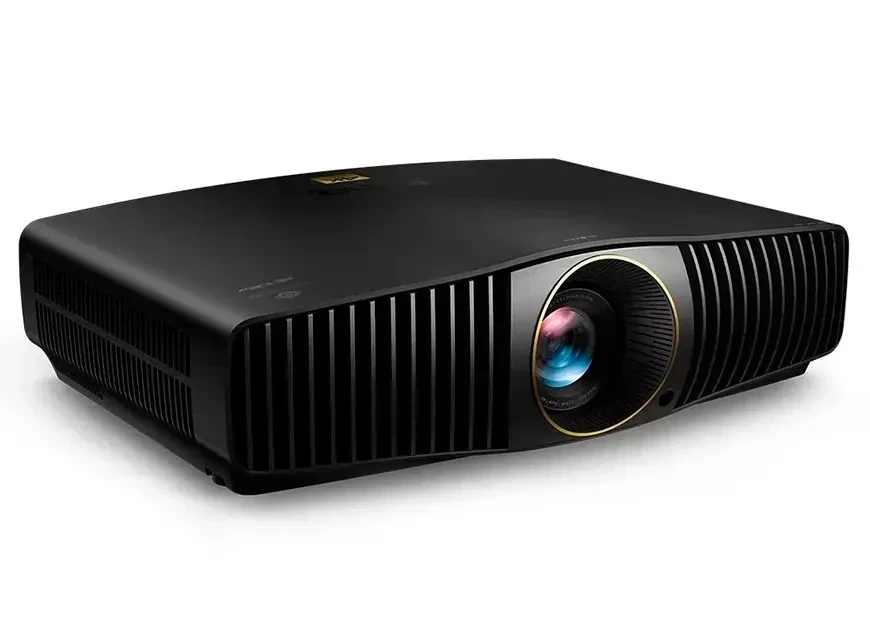

Сегодня в моде «умная» техника – если микроволновка, то чтобы рецепты скачивала с облака, если колонка, чтобы играла музыку без помощи других устройств, если проектор, то заменяющий целый домашний кинотеатр и умеющий сам настраивать изображение – включил и восхищайся картинкой размером 150 дюймов. Одна незадача, чтобы получить картинку, действительно достойную восхищения, пока придётся искать проектор без приставки Smart – такой, как BenQ W5800.

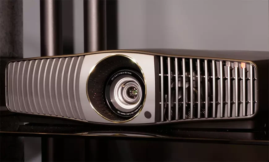

Лазерный 4K DLP-видеопроектор для домашнего кинотеатра BenQ W5800
Страшно сказать, у проектора BenQ W5800 нет не только аудиосистемы и возможности смотреть контент с любимых стриминговых сервисов, здесь даже нет функции автоматической юстировки изображения под размер экрана. Здесь нет ничего, кроме того, что помогает решать основную и, по большому счёту, единственную задачу проектора для домашнего кинотеатра – формировать изображение. При этом, топовые модели проекторов, к которым безусловно относится BenQ W5800, умеют делать это наилучшим образом. Кстати, немногочисленные конкуренты все без исключения лишены приставки Smart, что вполне логично – когда речь идёт о домашнем кинозале со стационарным экраном и десятком колонок, странно ждать от проектора портативности, мобильности, функциональной самодостаточности и простоты настройки. А для иных приложений сегодня предлагается огромное количество моделей совсем другого типа.

Компания BenQ остаётся верной микрозеркальной технологии формирования изображения – предметом особой гордости фирмы всегда было тесное сотрудничество с единственным производителем DMD-чипов – компанией Texas Instruments. Все самые свежие разработки американцев в этой области чаще всего первыми появлялись именно в проекторах BenQ. Не стал исключением и проектор BenQ W5800 – в его основе лежит одночиповая технология DLP на базе микрозеркальной DMD-сборки от Texas Instruments с диагональю 0,47” и с физическим разрешением 1 920 x 1 080 точек. Разрешение 4K (3 840 x 2 160) достигается с помощью оптического актуатора XPR (Expanded Pixel Resolution), реализующего так называемую технологию «оптического сдвига пикселей». Причём, это вполне честный метод повышения разрешения – в результате на экране формируется изображение с реальным разрешением 4K.

Но есть и один нюанс – технология сдвига пикселей использует инерционность человеческого зрения – на экран последовательно проецируются несколько изображений с оптическим смещением, которое и реализует актуатор XPR. Высокая скорость смены этих «полукадров» не позволяет глазу заметить эти «переключения» и кадр воспринимается как единое целое – с более высоким разрешением. Напомню, что аналогичным способом в одночиповых микрозеркальных проекторах формируется цветное изображение – красный, зелёный и синий цветовые компоненты последовательно выводятся на экран, а глаз (точнее говоря – мозг) интегрирует полноцветное изображение.

В качестве источника света в проекторе BenQ W5800 используется Blue Core – сборка лазерных диодов синего цвета и фосфорного колеса, преобразующего синий свет в белый. Используется именно синий лазер, поскольку мощность излучения лазерных диодов зависит от длины волны света, и наибольшая интенсивность достигается именно в синем спектре.

Лазерные источники света постепенно становятся стандартом де-факто для проекционной техники, для чего есть целый букет причин. Такой источник отличается когерентностью излучения, то есть, способностью сохранять во времени разность фаз составляющих излучение волн в пространстве. В результате достигаются более сочные и натуральные цвета. Кроме того, лазерный источник практически лишён инерции при изменении яркости свечения, что позволяет реализовать на качественно новом уровне динамическое повышение контрастности изображения – динамическая диафрагма объектива, применяемая в проекторах с лампой высокого давления, больше не нужна. К тому же, лазерный источник света набирает номинальную яркость при включении гораздо быстрее лампы, а при выключении такому источнику не нужен продолжительный отвод тепла, которое для лампы высокого давления строго обязателен. То есть, включение и выключение BenQ W5800 ничем не отличается от управления обычным телевизором.

Но главное преимущество лазера перед лампой высокого давления – это, конечно, существенно больший ресурс, вполне сравнимый с ресурсом панели обычного телевизора. Если проекционную лампу приходится менять после 2 – 3 тысяч часов работы, то для лазерного источника Blue Core проектора BenQ W5800 производитель заявляет ресурс 20 тысяч часов.

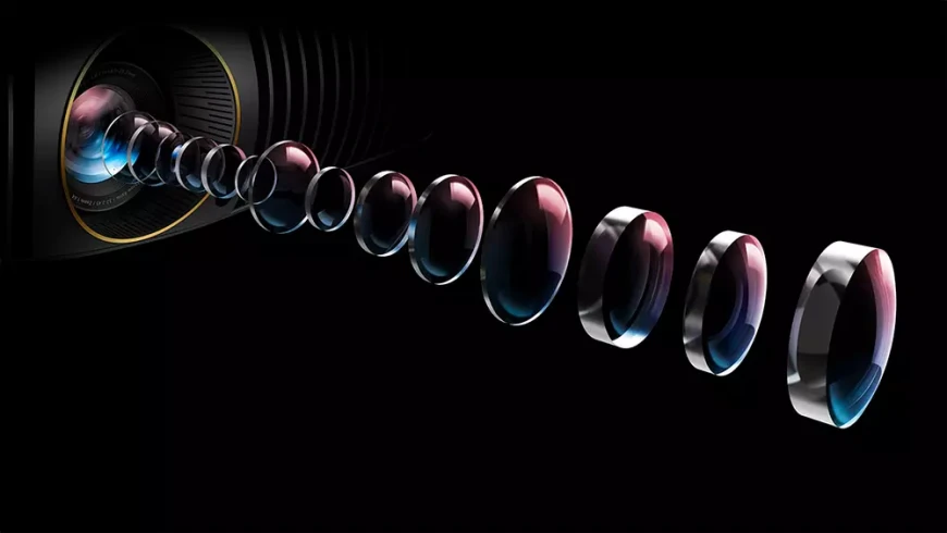

Качество создаваемой проектором картинки определяется не только разрешением или яркостью источника света. Существенный вклад (вполне возможно, даже более существенный, чем упомянутые выше характеристики) вносит качество и разрешающая способность оптической системы. А хорошая оптика никогда не была дешёвой – именно поэтому, качественные объективы – удел топовых (и дорогих) моделей проекторов. BenQ W5800 оснащается объективом, в котором установлены только стеклянные линзы – 14 элементов в 7 группах, включая асферические линзы, покрытые низкодисперсионными материалами. В результате, оптическая система способна обеспечить высокую чёткость изображения по всей площади экрана и в полной мере раскрыть потенциал видео с разрешением 4K. К тому же, в топовую модель BenQ установил полностью моторизованный объектив – сервоприводами оснащены не только фокусировка и зумирование, но и так называемый shift – смещение изображения. BenQ W5800 способен смещать картинку не только по вертикали на +/- 50%, но и по горизонтали: +/- 21%, что существенно облегчает установку проектора и точную настройку границ изображения в створе экрана.

Конечно, современный топовый проектор для домашнего кинотеатра не может не поддерживать воспроизведение видео с расширенным динамическим диапазоном (HDR). Не стал исключением и проектор BenQ W5800, который умеет работать с видео в формате HDR10+ с динамическими метаданными. Реализован здесь и фирменный режим HDR PRO, в котором повышается детализация в ярких и тёмных сценах, а вот поддержки Dolby Vision здесь нет, как её нет в любом топовом проекторе для домашнего кинотеатра от заслуживающих доверия производителей. Потому к минусам этот факт отнести вряд ли будет корректно. При этом, проектор BenQ W5800 поддерживают 10-битную кодировку цвета и полностью покрывает цветовое пространство DCI-P3, что в совокупности с фирменным режимом Filmmaker Mode позволяет достичь на экране натуральных и буквально живых цветов. Также для повышения детализации картинки BenQ использует технологию Local Contrast Enhancer (LCE), которая делит изображение на более чем тысячу зон, анализирует яркость каждого элемента и независимо регулирует гамму для получения более чётких тёмных и светлых деталей и увеличения глубины изображения.

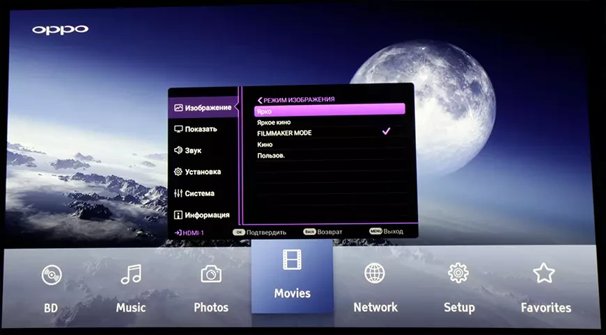

Как и многие другие проекторы для домашнего кинотеатра от BenQ, модель BenQ W5800 сертифицирован ISFccc, что позволяет проводить калибровку проектора с помощью оборудования и программного обеспечения, сертифицированного по отраслевому стандарту ISF. Пожалуй, это обязательное требование к проекторам для домашних кинозалов высшего уровня. При этом, особой гордостью BenQ является заводская калибровка каждого проектора, позволяющая получить отличное качество изображения с натуральной цветопередачей прямо «из коробки». Каждый проектор BenQ W5800 сопровождается отчётом о калибровке именно этого экземпляра.

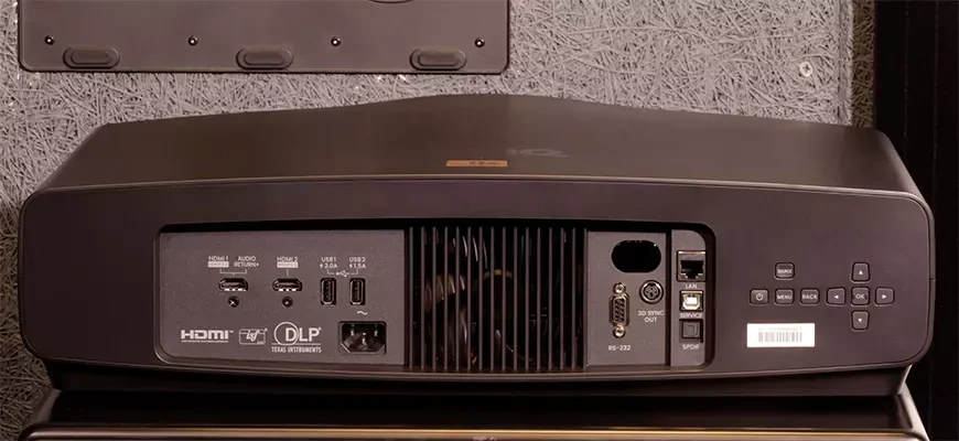

Для подключения источника видео проектор BenQ W5800 предлагает два порта HDMI версии 2.0b с HDCP 2.2, причём один из них поддерживает eARC. Также заявлена поддержка воспроизведения 3D-видео, для чего проектор оснащён разъёмом для подключения 3D-трансмиттера, который, как и 3D-очки, придётся покупать отдельно.

Тестирование проектора BenQ W5800 проходило в полностью затемнённом демонстрационном кинозале российской дистрибьюторской компании DIGIS. В качестве источника выступал универсальный UHD-BD-проигрыватель OPPO UDP-203, несмотря на возраст не теряющий своей актуальности как референсного проигрывателя UltraHD Blu-ray. Изображение проецировалось на белый экран Stewart диагональю 130 дюймов. Система окружающего звучания была построена на базе кинотеатральной акустики компании M&K Sound и электроники от AudioControl.
