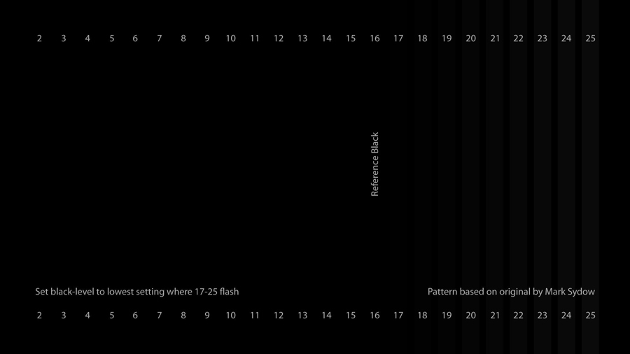

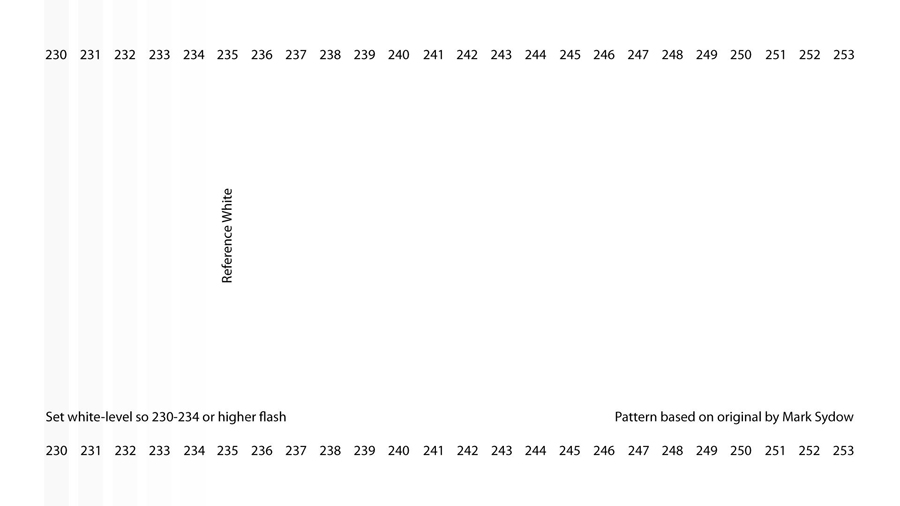

Если вы собираетесь смотреть на телевизоре исключительно аналоговые эфирные трансляции, то настройку уровня можно смело пропустить в виду отсутствия возможности выбрать точку отсчета. Другими словами опираться в этом вопросе не на что, да и не нужно – уровень сигнала в эфире «плавает», детали на краях динамического диапазона (в тенях и на светлых объектах) смазываются по причине банально плохого качества самого сигнала. Во всех остальных случаях настройка уровня необходима, поскольку при отображении картинки так или иначе используется дополнительный элемент, имеющий собственные яркостные характеристики (динамический диапазон, так называемый пьедестал и т.д.). Это либо внешний плеер, ресивер или приставка, либо встроенный плеер, воспроизводящий медиафайлы и декодирующий видеопоток цифровых трансляций эфирного, спутникового или кабельного телевидения.
Здесь нужно сделать еще одно небольшое пояснение: зачем вообще выставлять какие-то уровни и почему это так важно? Правильно выставленный уровень сигнала позволит телевизору (или проектору) показать все детали в кадре вне зависимости от степени освещенности, то есть, как в тенях, так и на очень ярких участках. В противном случае эти детали просто сольются с фоном. При первоначальных настройках такими тонкостями жертвуют в угоду общей эффектности картинки. Но при домашнем просмотре важно ведь не то, насколько ярко смотрится телевизор в сравнении с торшером, а насколько лучше он показывает фильмы и передачи в сравнении со старым аппаратом. Задача ведь в том, чтобы вы сказали: «На новом телевизоре даже много раз виденные фильмы заиграли новыми красками!»
Как выставить уровень? Если в качестве основного источника будет использоваться встроенный цифровой тюнер или проигрыватель, то нужно воспроизвести настроечную таблицу с внешнего USB-диска или флешки. Если внешний ресивер, то с него или другого внешнего медиаплеера. Мы в своей работе для настройки используем калибровочно-измерительную программу и диск Digital Video Essentials. Они довольно дороги. Бесплатно и абсолютно легально распространяется аналог DVE – AVS HD709. Образы дисков и файлы можно скачать здесь.
