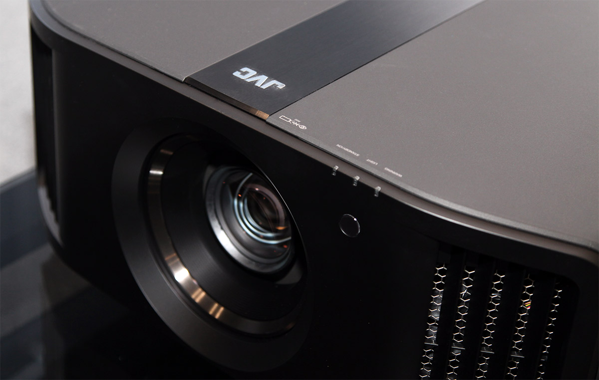

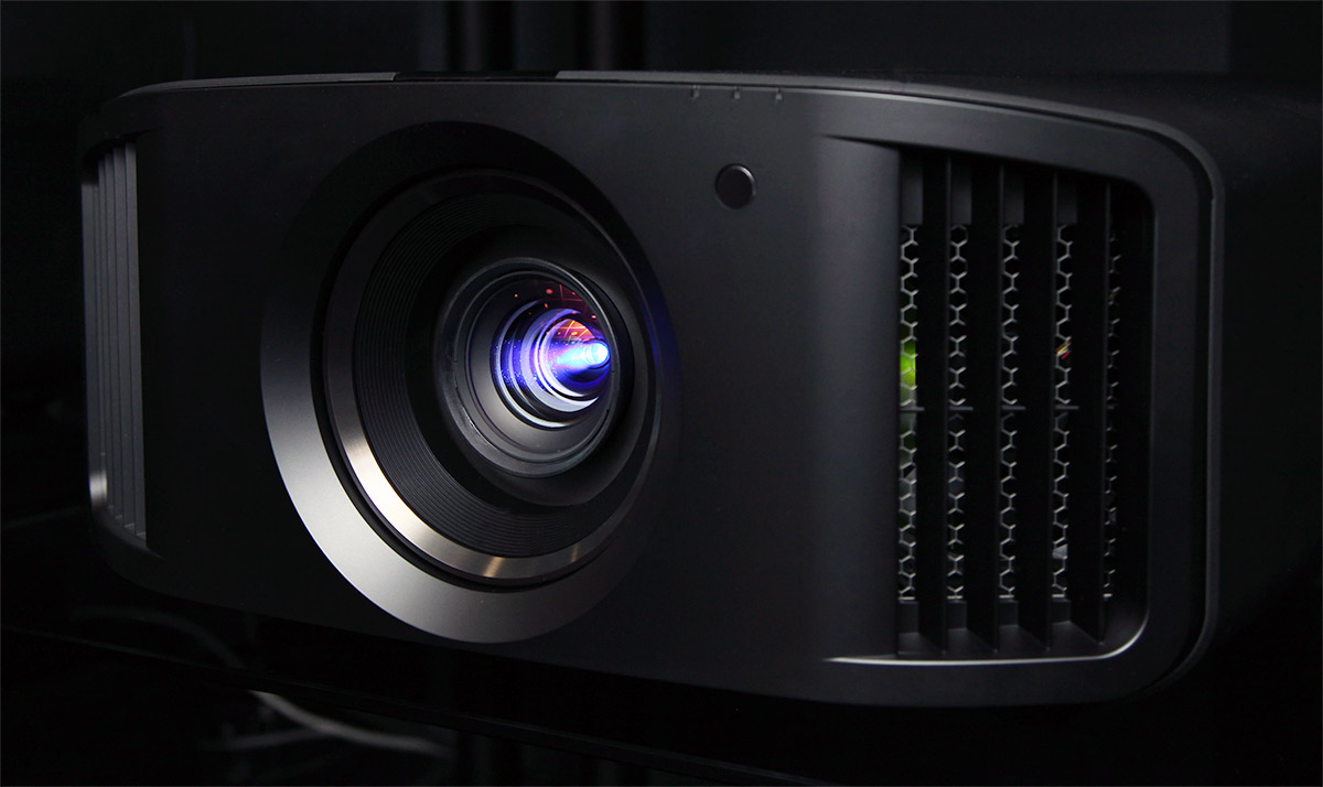

Совсем недавно мы тестировали младшую модель DLA-NZ7 в новой линейке кинотеатральных проекторов JVC с лазерным источником света. Сегодня появилась возможность подняться на ступеньку выше и познакомиться с проектором DLA-NZ8, занимающим среднюю позицию в иерархии бренда. И если NZ7 смог поразить качеством картинки, то чего можно ждать от старшего брата?
Лазерный 8K-проектор для домашнего кинотеатра JVC DLA-NZ8

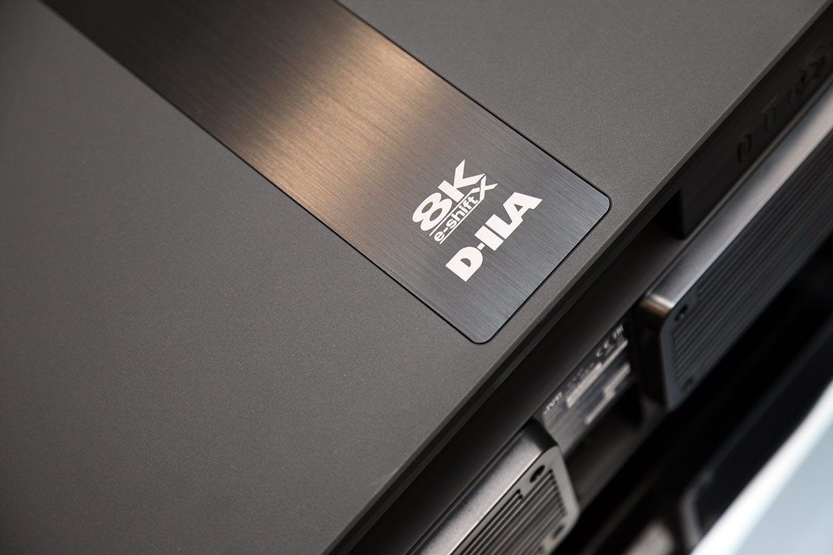

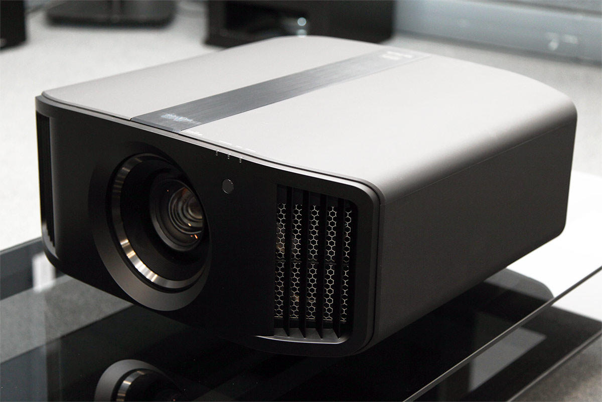

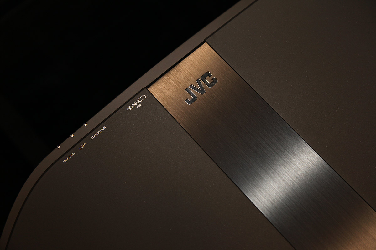

Если топовую модель серии кинотеатральных проекторов JVC при первом взгляде можно отличить по более крупному объективу (в объективе старшей модели используются стеклянные линзы диаметром 100 мм, а в остальных – 65 мм), то стоящие рядом проекторы DLA-NZ7 и DLA-NZ8 выглядят как братья-близнецы. Лишь присмотревшись можно обратить внимание, что на верхней стенке корпуса нанесен логотип фирменной системы оптического сдвига изображения, с помощью которой достигается разрешение картинки 8K при использовании матриц D-ILA с нативным разрешением 4K. У NZ7 «на спине» обозначено 8K/e-shift, а у NZ8 – 8K/e-shiftX. Больше никаких внешних отличий между проекторами обнаружить не удалось, что вовсе не означает, что их нет.
Прежде всего, старшая модель обеспечивает больший световой поток – 2 500 люмен вместо 2 200 у проектора DLA-NZ7. Не менее, а, быть может, и более значимым отличием стала статическая контрастность – для модели DLA-NZ8 производитель заявляет значение 80 000 : 1, в то время как контрастность младшего проектора вдвое ниже – 40 000 : 1. Только два этих отличия уже обещают более высокое качество изображения у проектора JVC DLA-NZ8, но свой вклад в результат вносит и система оптического сдвига 8K/e-shiftX, которая упоминалась выше. Новейшая версия системы с суффиксом X сегодня реализована лишь в двух старших моделях линейки – JVC DLA-NZ8 и DLA-NZ9.

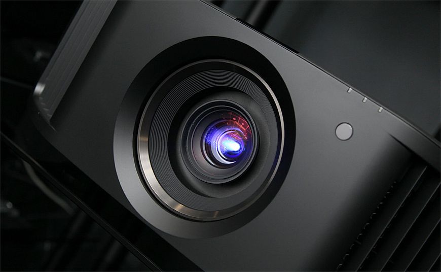

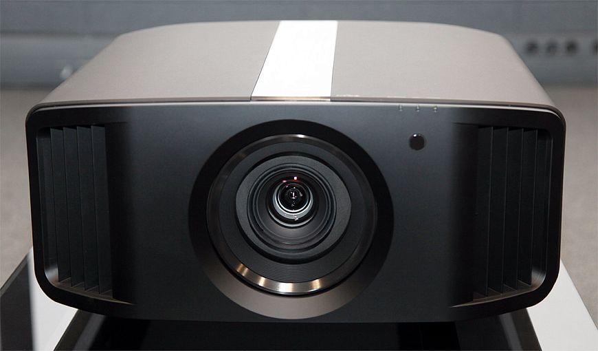

Проектор JVC DLA-NZ8 оснащается такой же оптической системой, как и младшая модель NZ7 (у топовой модели NZ9 объектив другой). Объектив с высочайшим оптическим разрешением, который способен в полной мере раскрыть потенциал видео с разрешением 8K, состоит из 17 элементов в 15 группах со стеклянными линзами диаметром 65 мм (в топовой модели NZ9 – 100 мм, 18 элементов в 16 группах). Оптическая система оснащена сервоприводами и допускает смещение изображения как по вертикали на 80%, так и по горизонтали на 34%, что существенно упрощает как выбор места установки проектора, так и позиционирование изображения в створе экрана.

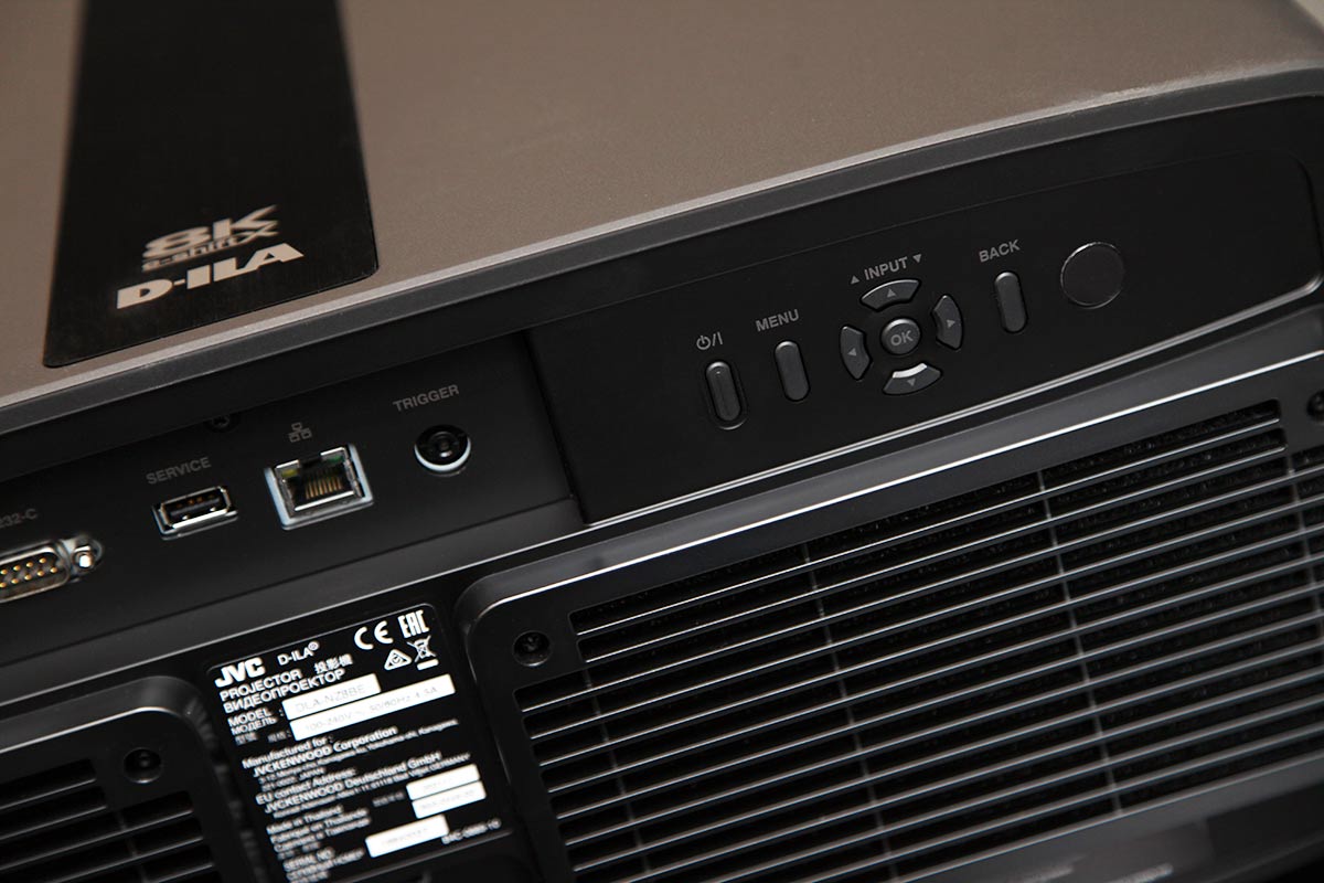

Одним из существенных отличий новой серии кинотеатральных проекторов JVC стало оснащение всех лазерных моделей серии NZ портами HDMI версии 2.1 с поддержкой технологии защиты лицензионного контента HDCP версии 2.3. Благодаря этому компания JVC опять оказалась на переднем крае технологических инноваций – модели серии NZ стали первыми проекторами для домашнего кинотеатра, способными принимать от внешних источников видео с параметрами 8K/60 Гц и 4K/120 Гц. Процессорная платформа здесь такая же, как и в других моделях серии NZ – мощный видеопроцессор собственной разработки способен не только качественно скалировать видео любого разрешения до уровня 8K, но и предлагает целый арсенал цифровых обработок, призванных улучшить качество воспроизведения видео.

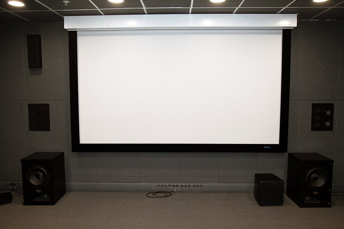

Тестирование лазерного кинотеатрального проектора JVC DLA-NZ8 проходило в полностью затемненном демонстрационном зале российского эксклюзивного дистрибьютора продукции JVC – компании Digis. Роль источника как обычно исполнял универсальный проигрыватель OPPO UDP-203. Изображение проецировалось на белый экран Stewart диагональю 130 дюймов.

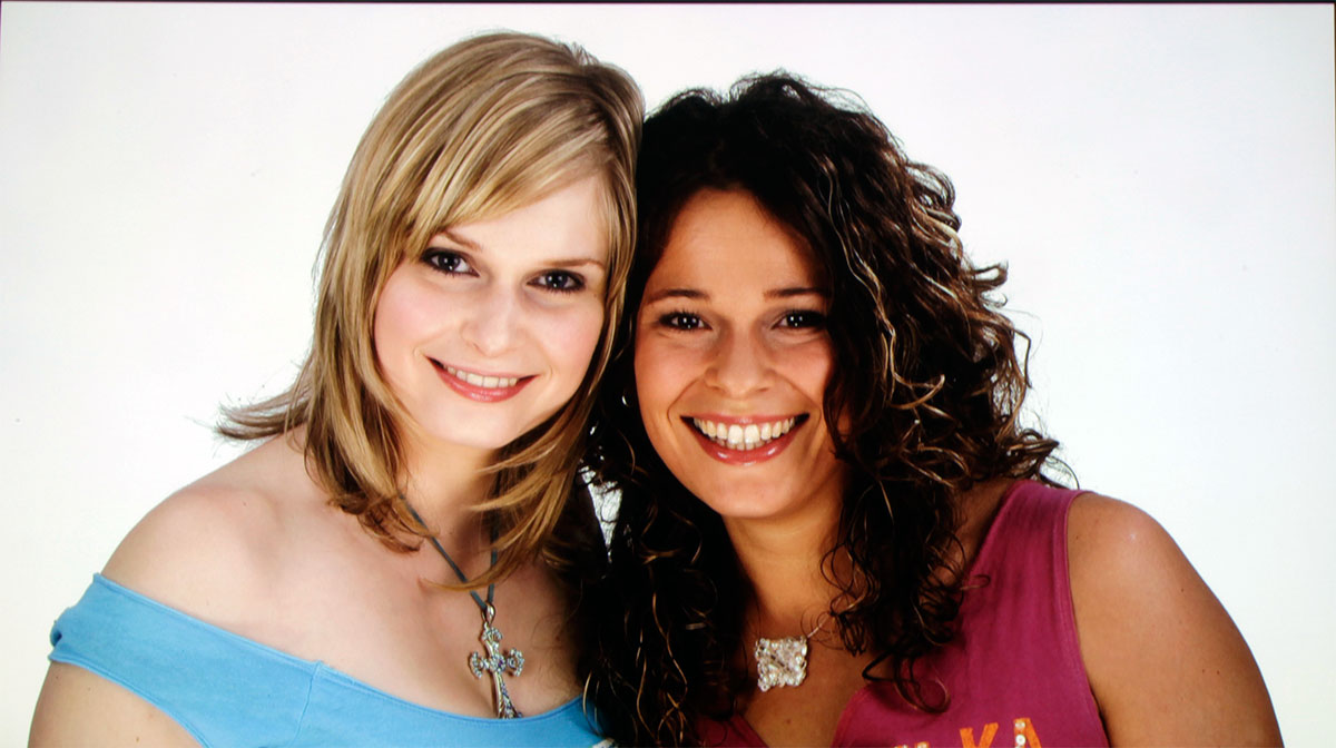

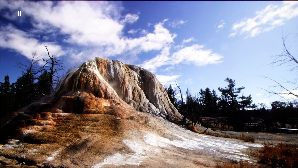

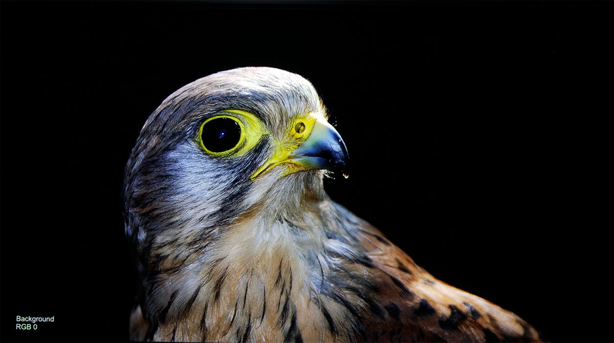

Первое впечатление при включении проектора JVC DLA-NZ8 было аналогичным возникшему в начале тестирования младшей модели с индексом NZ7 – сразу привлекает внимание очень низкий уровень паразитной засветки чёрного поля. Причем, речь сейчас идет не о темных областях кадра, а о «технически» не задействованных полях – к примеру, при проецировании кадра с соотношением сторон 21:9 на экран 16:9. В этом случае образуются чёрные полосы сверху и снизу картинки, которые зачастую оказываются не совсем чёрными, особенно это заметно в кинозале с абсолютным затемнением и минимально отражающими свет стенами и потолком. И в случае лазерных проекторов JVC из новой серии NZ эти области остаются практически совсем чёрными. Это демонстрировал младший проектор DLA-NZ7, аналогичный результат мы наблюдаем и сейчас, что, впрочем, было вполне ожидаемо – ведь статическая контрастность DLA-NZ8 вдвое выше, чем у младшей модели. Кроме того, оптические системы этих двух проекторов очень схожи – для увеличения светопропускания от стекла и минимизации потерь света в результате отражения внутренняя сторона линз покрыта специальным составом. Кроме того, в новых проекторах были заменены отдельные группы линз, что привело к существенному уменьшению паразитной засветки.

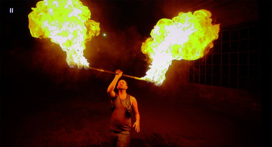

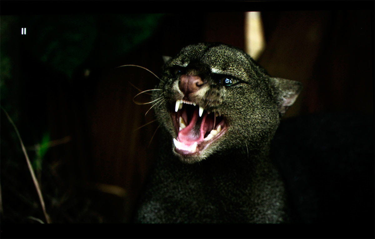

Более высокая контрастность проектора DLA-NZ8 в полной мере проявилась на реальном киноматериале. В сценах с недостатком освещения, которых очень много в фильме «Пассажиры» с диска UltraHD Blu-ray, мельчайшие детали были тщательно проработаны даже в самых тёмных участках кадра, что придавало картинке живость и объём. Мощности видеопроцессора было вполне достаточно для плавного воспроизведения самых динамичных сцен и качественного скалирования материала 4K до уровня 8K, а столь высокое разрешение обеспечивало плотную и насыщенную деталями картинку, лишенную намека на межпиксельную решетку даже на 130-дюймовом экране. После тестирования проектора DLA-NZ7 сложно было представить, какие улучшения смогут предложить старшие модели. И если топовый проектор DLA-NZ9 оснащается объективом существенно более высокого уровня, что, несомненно, должно отразиться на качестве картинки, то со средней моделью DLA-NZ8 было всё не так очевидно. Тем не менее, задача улучшить практически идеальный результат компанией JVC в очередной раз выполнена на отлично.
