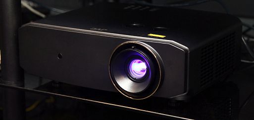

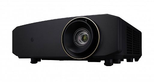

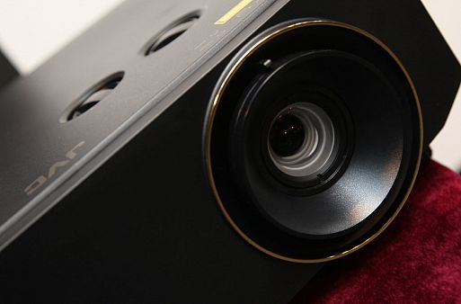

Лазерный 4K-проектор для домашнего кинотеатра JVC LX-NZ3
Как и младшая модель линейки, JVC LX-NZ3 построен на микрозеркальной сборке DMD с диагональю 0,47 дюймов производства Texas Instruments и оптического актуатора XPR. Использование актуатора, подобно фирменной системе e-shift, которая работает в проекторах D-ILA, позволяет формировать 4K-изображение при помощи чипа с физическим разрешением Full HD. Важно, что никакого лукавства или чуда здесь нет. Для достижения разрешения 4K используется инерционность человеческого зрения – итоговая картинка складывается из составных "полукадров", выводимых на экран последовательно с оптическим смещением. Именно этим смещением и занимается актуатор XPR. За счет того, что зеркала в DMD-чипах способны срабатывать с огромной скоростью (существенно превосходящей все известные технологии формирования изображения), человеческий глаз не замечает этих "переключений" и интегрирует кадр воедино.

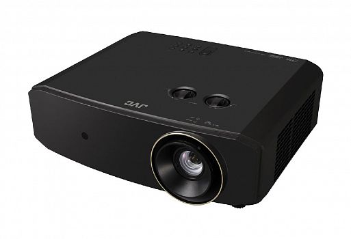

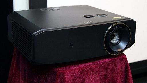

Главным, если не единственным, отличием проектора JVC LX-NZ3 от младшей модели LX-UH1 стало использование лазерного источника света BLU-Escent вместо привычной ртутной лампы высокого давления, что дает целый букет преимуществ, на которых остановимся чуть ниже. Но подобное решение пока остается довольно дорогим, что вынуждает производителей использовать его лишь в топовых моделях проекторов. Так, у JVC в номенклатуре до недавних пор была единственная модель с таким источником – DLA-Z1, построенная на трех матрицах D-ILA. Стоимость этого проектора более чем в шесть раз превосходит цену JVC LX-NZ3. Безусловно, процесс проникновения передовых технологий "сверху вниз" неизбежен, и нужно лишь подождать, когда лазерные источники света попадут в бюджетный сегмент.

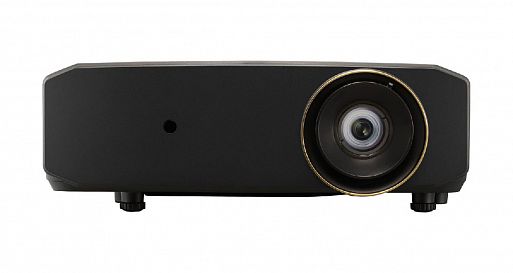

И вот проектор JVC LX-NZ3 сигнализирует о том, что этот момент настал. Удивительно, что в случае JVC этот процесс произошел скачкообразно – лазер с топовой позиции перескочил сразу в бюджетный сектор, минуя актуальную линейку проекторов D-ILA, построенных на матрицах с нативным разрешением 4K. Предположу, что причина здесь лишь в цене – если DLP-проектор с актуатором и лазерным источником удалось оставить в конкурентных ценовых рамках, то модели D-ILA получились бы слишком дорогими, и маркетологи JVC решили не рисковать и оставить в старшей линейке проекционные лампы высокого давления. Будем надеяться, что замена их на лазерные источники света (пусть частичная) произойдет в следующем поколении проекторов D-ILA.

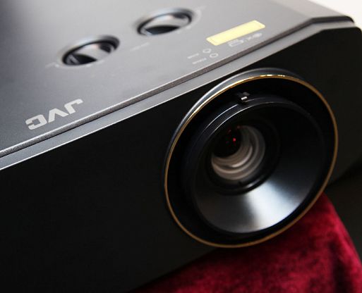

Чем же так хороши лазерные источники света? Источник BLU-Escent это сборка синих лазерных светодиодов с фосфорным колесом, преобразующим синий свет в белый. Особенностью лазерного излучения является его когерентность, то есть, способность сохранять во времени разность фаз составляющих излучение волн в пространстве. Подобное излучение позволяет достигать в проекционной технике более насыщенных и натуральных цветов. Кроме того, быстродействие светодиодов позволяет динамически управлять интенсивностью излучения, что позволяет достичь более высоких показателей контрастности картинки. Но и это еще не все. Лазерный источник света имеет кратно больший ресурс в сравнении с проекционной лампой высокого давления. Если для такой лампы типичным значением является 2 тысячи часов (встречаются варианты с ресурсом 4 и даже 6 тысяч часов, но они довольно редки), то для лазерного источника ресурс 20-30 тысяч часов – норма. Таким образом, фактически источник света в проекторе перестает быть расходным материалом.

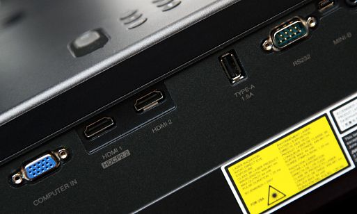

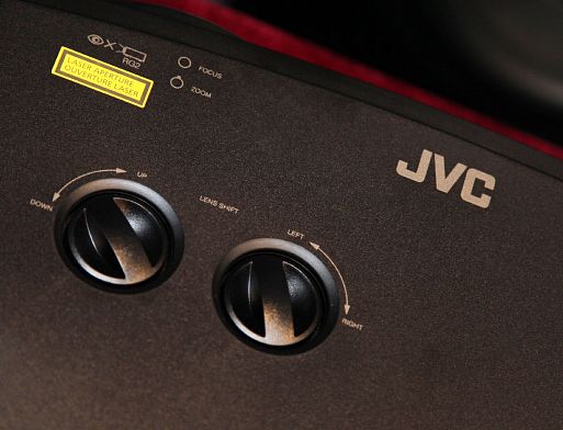

В остальном новинка очень похожа на JVC LX-UH1. Здесь точно такая же оптическая система с ручными регулировками объектива и возможностью сдвига картинки в довольно широких пределах (±60% по вертикали, ±23% по горизонтали). Фокусное расстояние объектива довольно небольшое, что в сочетании с широкими пределами зумирования позволяет использовать проектор как в сравнительно небольшой гостиной городской квартиры, так и в просторном кинозале загородного дома. Коммутационные возможности тоже повторяют младшую модель – для подключения источников видео "по цифре" предусмотрены два порта HDMI, причем, один из них соответствует версии 2.0a с поддержкой спецификации защиты авторского контента HDCP 2.2. Именно к этому порту следует подключать проигрыватель дисков Ultra HD Blu-ray или другой источник высокого класса. Проектор готов принимать видео с параметрами вплоть до 4K HDR10 / 60p / 4:4:4 / 36 бит, 4K HDR10 / 60p / 4:2:2 / 36 бит и 4K HDR10 / 24p / 4:4:4 / 36 бит. Второй порт HDMI версии 1.4b можно задействовать для коммутации с источниками с разрешением Full HD.

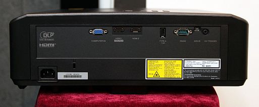

Аналоговый видеовход VGA на разъеме DB15 отнесем в разряд "чтобы был" – вряд ли сегодня в домашнем кинотеатре этот вход будет востребован, а вот выход триггера на разъеме миниджек очень даже может пригодиться при организации управления экраном с электроприводом, освещением кинозала или шторами/рольставнями на окнах. Порт RS-232 можно использовать для дистанционного управления проектором в системах "умного дома". Из коммутационного арсенала мы пока не упомянули два порта USB. Нет, проектор не имеет на борту мультимедийного проигрывателя, как могло бы показаться – один из портов USB типа А может использоваться для питания внешних устройств (например, портативного сетевого мультимедийного плеера, вставляющегося прямо в порт HDMI), а второй типа miniUSB служит для обновления прошивки проектора.
