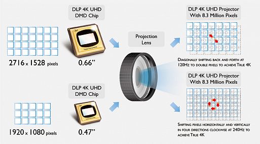

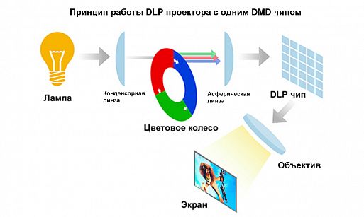

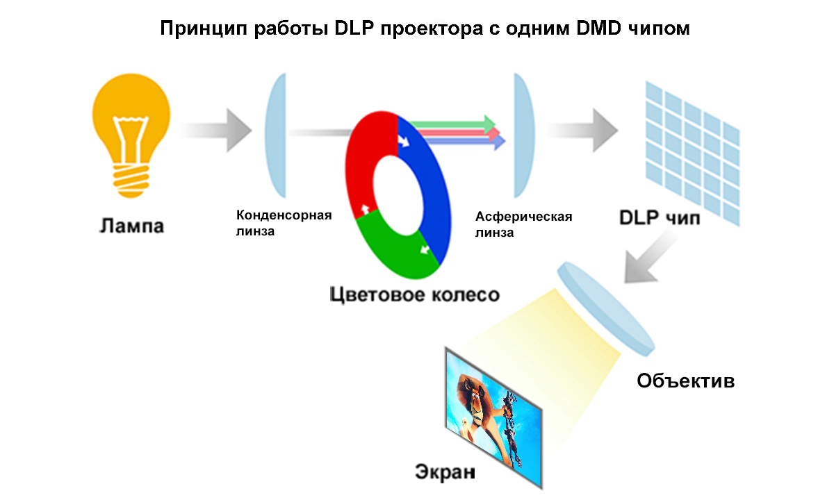

В обеих видеопроекторах использованы идентичные чипы – микрозеркальные матрицы Texas Instruments 0,47" DMD с разрешением в 1 920 x 1 080 точек. Разрешение 4K UHD (3 840 x 2 160 пикселей) достигается путем оптического сдвига матрицы. Как? Скажем сразу – никакого компромисса тут нет. DMD-чипы работают гораздо быстрее любых альтернативных технологий – мгновенная реакция микрозеркал обеспечивает возможность «складывания» каждого кадра из четырех четвертькадров (чтобы из Full HD чипа на 2М пикселей получить разрешение UHD в 8М пикселей приходится по квадрату четыре раза сдвигать световой поток на него с помощью дополнительного оптического модуля). Принцип похож на формирование цветного изображения при помощи одного чипа (в этом случае цветовые составляющие RGB выводятся на экран последовательно с высокой скоростью, а глаз человека объединяет все это в цветную картинку). Но в данном случае вместо цветовых компонент выводятся разные четвертькадры, сдвинутые друг относительно друга!
Технология дублирования пикселей и достижение 4К-разрешения на примере проекторов BenQ W2700/W5700
А что насчет колористики? Модель все та же, как описана выше, только теперь скорость работы зеркал должна быть феноменальной – нужно успеть не только сформировать четыре составляющих кадра, но и для каждой из этих составляющих отобразить три цветовых компонента. Новые чипы от Texas Instruments справляются с этим без проблем – в паре с DMD-системой трудится шестисегментное цветовое колесо RGBRGB (частота его работы достигает 120 Гц).

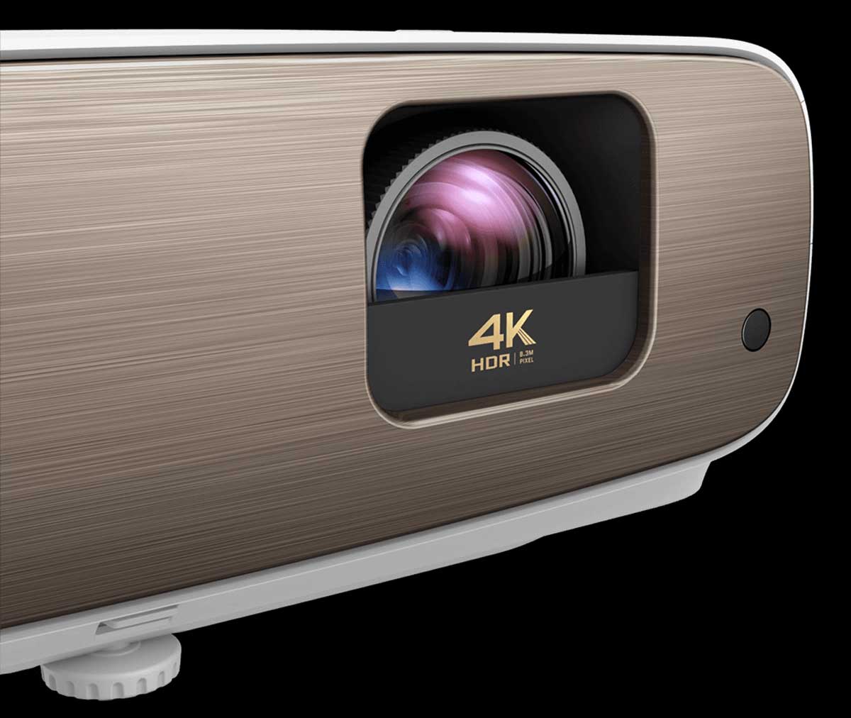

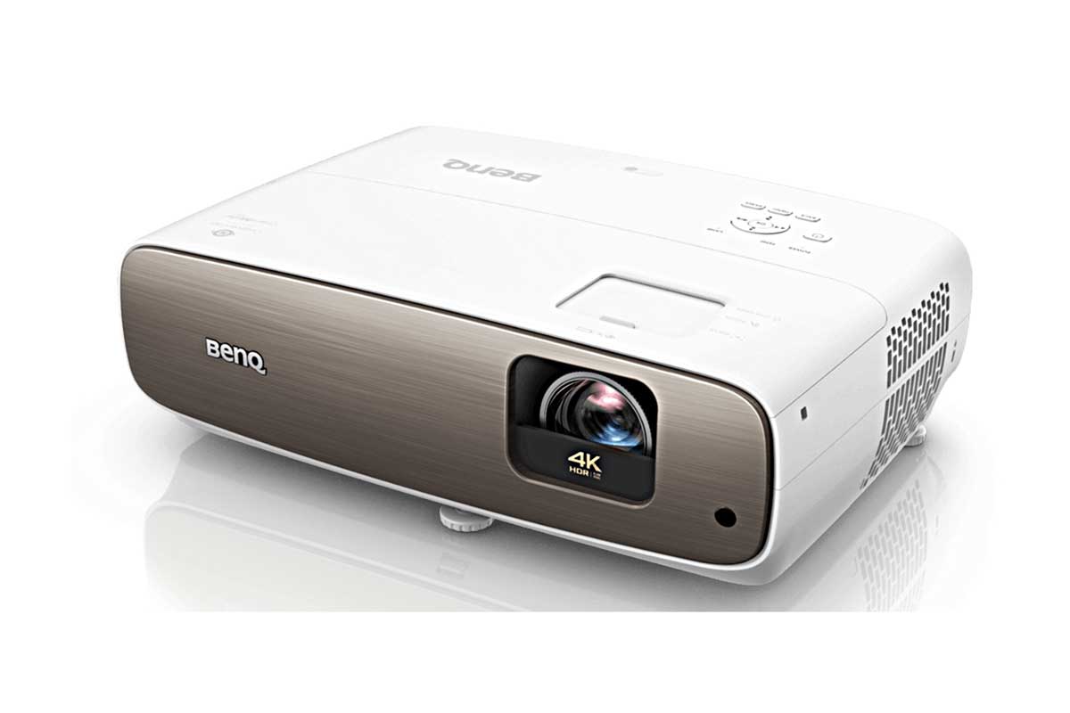

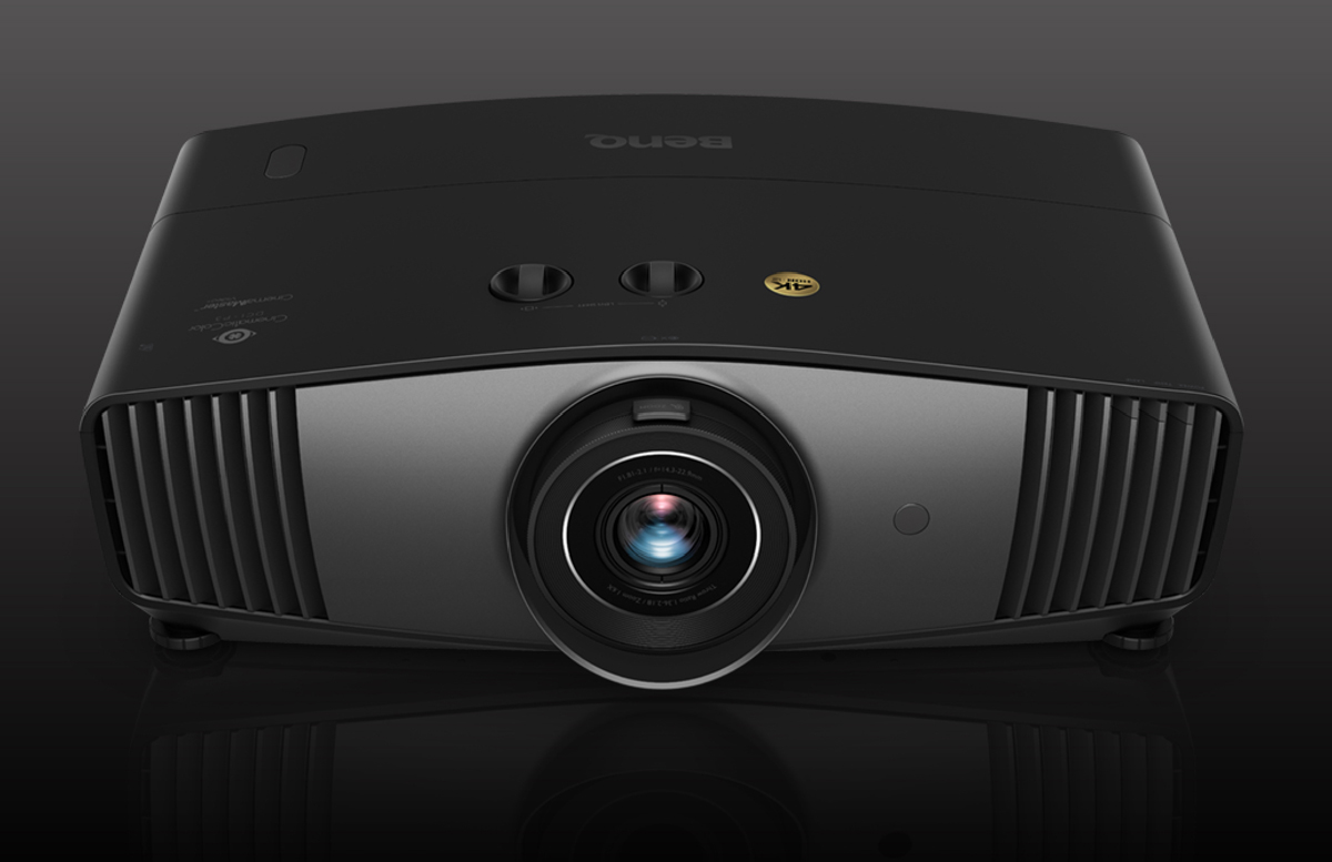

Итак, пара слов об аппаратах.«Младший», BenQ W2700, – первый в мире проектор с микрозеркальной системой и с цветовым охватом,максимально приближенным к DCI-P3: кинематографическому студийному стандарту. Тому самому, которой использует Джеймс Кэмерон и другие мэтры индустрии при работе над своими лентами. Таким образом, проектор способен раскрыть авторский замысел во всей красе и буйстве цвета. BenQ W2700 имеет разрешение 4K HDR (8,3 млн. пикселей или 3 840 × 2 160 точек). Он оборудован модулем HDR-PRO, поддерживающим форматы HDR10 и HLG (Hybrid Log Gamma).
4K HDR DLP проектор BenQ W2700
Диафрагма регулируется активно – блок Dynamic Black улучшает отображение полутонов и улучшает черный тон. Есть и технология «сверхдетализации» 4K Pixel Enhancer, которая дополнительно разделят цветовые и яркостные переходы между контурами предметов, таким образом еще повышая разрешение. А в Cinema Master включены и апскейл картинки до 4K, и сглаживание дискретности движений за счет генерирования промежуточных кадров, и коррекция телесных оттенков. BenQ W2700 имеет небольшие габариты и встроенные колонки; проектор можно перевозить с места на место и быстро разворачивать кинозал. Световой поток в 2 000 лм, контраст 30 000 : 1 гарантируют выдающееся качество картинки. Лампы хватит на 4 000 часов работы – или на просмотр 2 000 полнометражных картин.

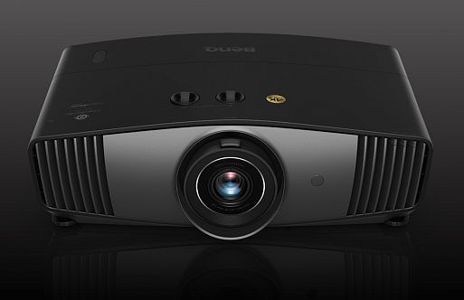

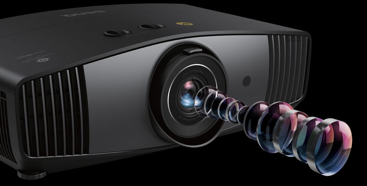

BenQ W5700 – уже полноценная стационарная модель. У видеопроектора уже нет аудиосистемы, габариты корпуса более объемные. Все то же разрешение, чип и набор технологий усилены лучшей оптикой. Если BenQ W2700 имеет короткофокусный широкоугольныйобъектив, который позволяет ему обеспечивать проекцию с небольшого расстояния (экран с диагональю 110 дюймов покрывается уже с 2,7 м), BenQ W5700 работает с куда большей дистанции: для тех же 110 дюймов ему потребуется минимум 3,3 и максимум 5,3 м. Световой поток чуть снижен (1 800 лм), а вот контрастность просто шикарная – 1 000 000 : 1. В аппарате (как и в модели BenQ W2700) использована стеклянная низкодисперсная оптика в металлической оправе, гарантирующая высочайшую четкость даже в углах картинки. Но в случае со старшей моделью улучшенные длиннофокусные линзы обеспечивают действительно выдающееся кинематографическое изображение.

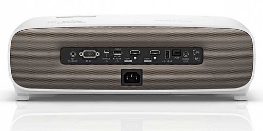

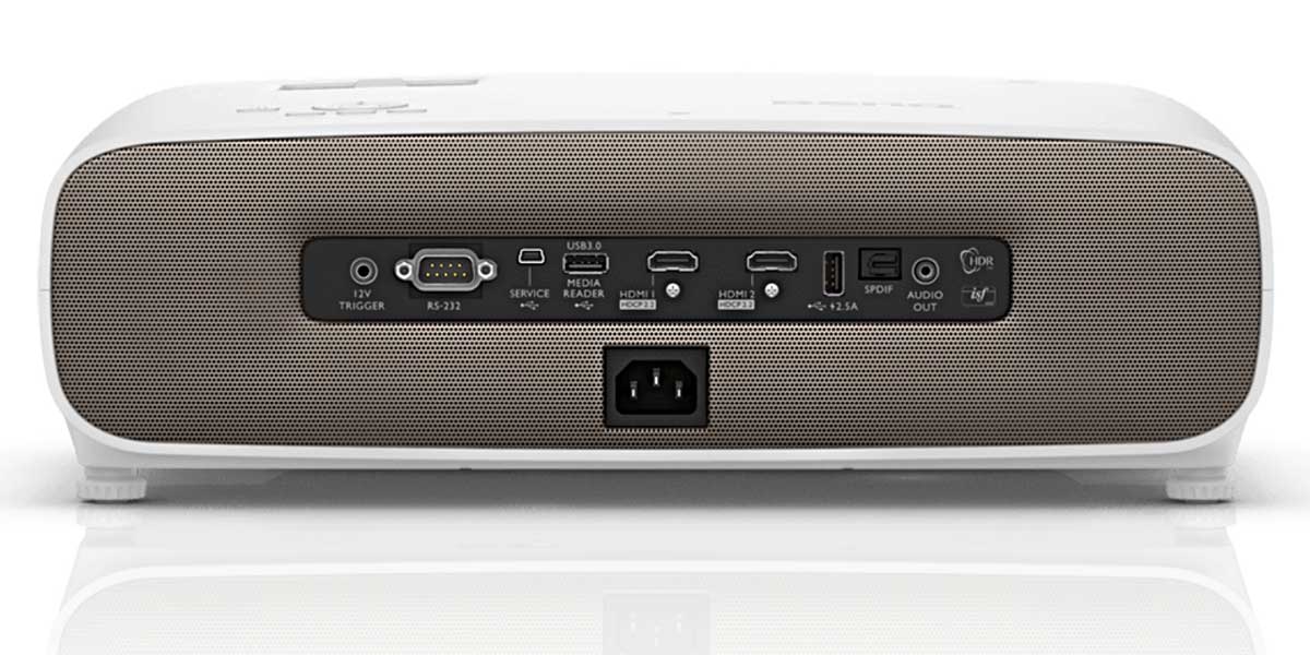

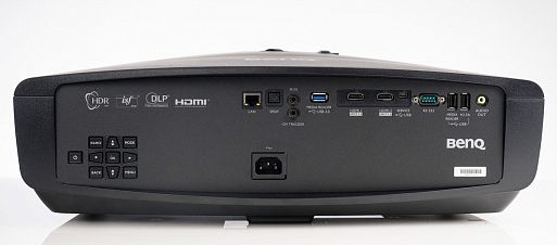

Тип – 4K HDR DLP-видеопроектор | Название – BenQ CinePrime W2700 | Цена – 128 000 руб. | Формат – 16:9 | Матрицы: тип, размер (дюймов) – DLP; 0,47"; разрешение 4K UHD (3 840 x 2 160 пикс.) | Разрешение матрицы физическое, пикс. – 1920 x 1080 (формирование разрешения 4K происходит через механизм оптического сдвига изображения, XPR) | Цветовое колесо – RGBRGB | Тип лампы – NSH | Мощность лампы, Вт – 245 | Световой поток, ANSI-лм – 2 000 | Ресурс лампы, ч – 4 000 (Norm) / 10 000 (Eco)‎ / 15 000 (SmartEco) | Поддержка – HDR10, HLG (Hybrid Log Gamma), Rec.709, DCI-P3 | Контрастность – 30 000 : 1 | Цветовое пространство – ‎100% Rec.709 / 95% DCI-P3 | Цветовая палитра‎ – 30 бит (1,07 млрд. цветов) | Минимальное фокусное расстояние для проецирования на 110 дюймов, м – 2,7 | Сдвиг изображения – ручной по вертикали: 10% | Видеовходы – HDMI 2.0a HDCP 2.2 (2) | Уровень шума, дБ – 30 (в режиме Normal) / 28 (в режиме Silence) | Дополнительно – поддержка 3D, сертификация ISFccc, встроенная акустическая система 2 x 5 Вт | Габариты, см – 38,0 x 12,7 x 26,3 | Масса, кг – 4,2
4K HDR DLP проектор BenQ W5700
Тип – 4K HDR DLP-видеопроектор | Полное название – BenQ CinePrime W5700 | Цена, руб. – 159 000 | Формат – 16:9 | Матрицы: тип, размер (дюймов) – DLP; 0,47"; разрешение 4K UHD (3 840 x 2 160 пикс.) | Разрешение матрицы физическое, пикс. – 1920 x 1080 (формирование разрешения 4K происходит через механизм оптического сдвига изображения, XPR) | Цветовое колесо – RGBRGB | Тип лампы – NSH | Мощность лампы, Вт – 245 | Световой поток, ANSI-лм – 1800 | Ресурс лампы, ч – 4000 (Norm) / 10000 (Eco)‎ / 15000 (SmartEco) | Поддержка – HDR10, HLG (HybridLogGamma), Rec.709, DCI-P3 | Контрастность – 1 000 000 : 1 | Цветовое пространство – ‎100% Rec.709 / 100% DCI-P3 | Цветовая палитра‎ – 30 бит (1,07 млрд. цветов) | Минимальное фокусное расстояние для проецирования на 110 дюймов, м – 3,3 | Сдвиг изображения – ручной – по вертикали: 60%, по горизонтали: 23% | Видеовходы – HDMI 2.0 (2) | Уровень шума, дБ – 32 (в режиме Normal) / 26 (в режиме Silence) | Дополнительно – поддержка 3D, сертификация ISFccc| Габариты, см – 49 x 17 x 35| Масса, кг – 6,5
