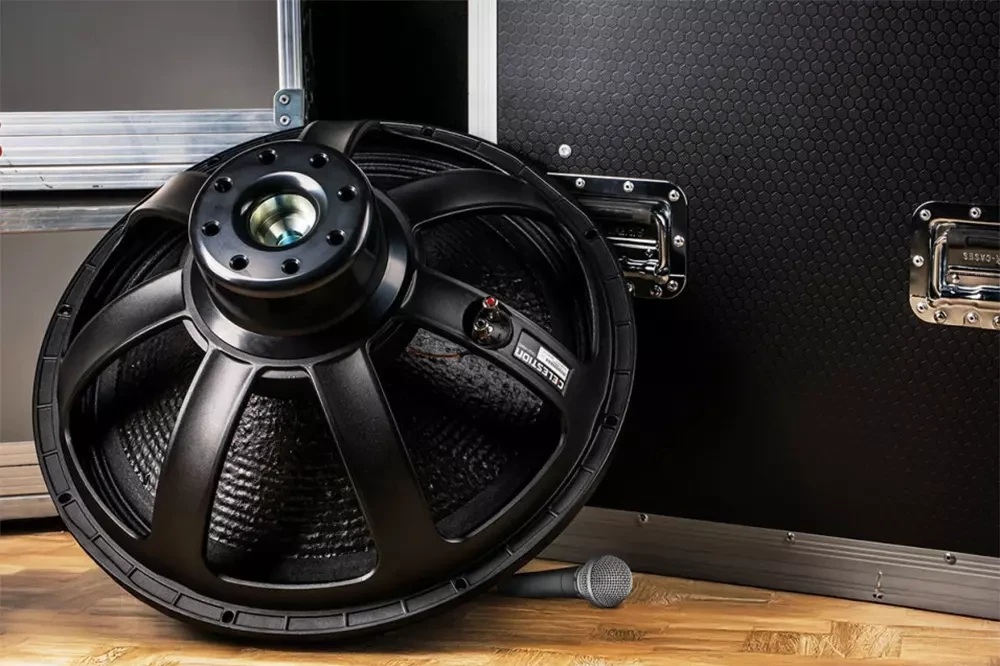

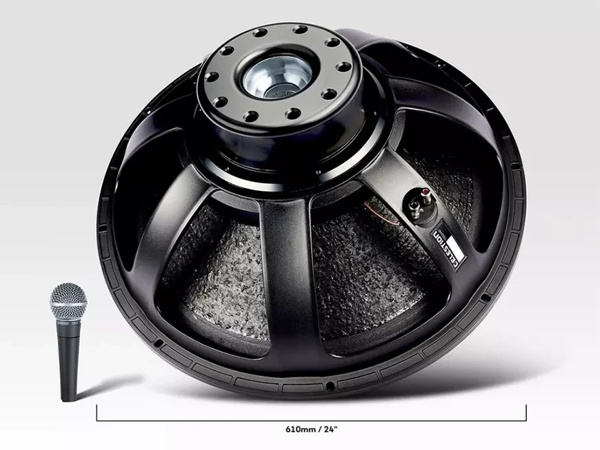

Динамический драйвер Celestion TSQ2460 разработан специально для работы в мощных сабвуферах или в качестве басового модуля в крупных линейных массивах и двух- или трёхполосных акустических системах. Динамик обладает впечатляющим непрерывным запасом мощности 4,8 кВт и чувствительностью 98 дБ. Высокая мощность достигается благодаря 6-дюймовой (152 мм) звуковой катушке, намотанной круглым медным проводом на каркасе из стекловолокна, а также благодаря продвинутой системе охлаждения магнитного узла.
В основе философии серии динамиков Ten Squared — стремление обеспечить исключительную долговечность и снизить тепловую нагрузку. Ключевое внимание уделялось регулированию температуры звуковой катушки. Целью Celestion стало значительное снижение температуры катушки, что напрямую связано с увеличением допустимой подводимой мощности и, не менее важно, с долговечностью динамика при интенсивной эксплуатации.
Басовый драйвер Celestion TSQ2460 оснащён системой Precision Tuned Venting (PTV) — трёхканальной системой вентиляции, обеспечивающей постоянное и высокоэффективное охлаждение во всём рабочем диапазоне. Благодаря такой системе температура звуковой катушки может быть до 80°C ниже, чем у конкурирующих моделей аналогичного класса.
Флагманский 24-дюймовый низкочастотный динамик Celestion TSQ2460
Дополняет тепловую стабильность проприетарная конструкция катушки, изготовленная на собственном производстве Celestion: «Наши звуковые катушки используют гибридную многослойную намотку внутри/снаружи с использованием собственных клеев и методов их нанесения. Этот подход обеспечивает максимальную площадь охлаждения за счёт контакта с воздухом и в сочетании с PTV значительно снижает компрессию мощности и тепловые нагрузки, улучшая долговечность».
Басовый динамик Celestion TSQ2460 создан для сохранения рабочих характеристик даже при максимальном ходе диффузора и сотнях часов непрерывной работы. Система использует усовершенствованную магнитную систему, обеспечивающую значительно больший ход диффузора, при этом эластичность обеспечивается тройным тканым подвесом и уникальной двойной/тройной подвесной системой из полисилоксана. Новая технология нанесения ламинирующих материалов и регулировки плотности полимера предотвращает потерю жёсткости подвеса под большими нагрузками, тем самым повышая долговечность и улучшая симметрию движения диффузора.
В сочетании с прочным литым алюминиевым шасси такое решение гарантирует, что электрическая сила привода (Bl) и механическая податливость (CMS) достигают предельной точки смещения практически одновременно, обеспечивая низкий уровень искажений даже при больших амплитудах сигнала.
Дополнительные решения, направленные на долговечность, устраняют распространённые причины отказов в мощных НЧ-драйверах. Выводные провода защищены от усталости металла, возникающей при вибрациях: они аккуратно вплетены в лазерно-прожжённые отверстия подвеса. Диффузор защищён от влаги и погодных воздействий благодаря двойному водоотталкивающему покрытию, нанесённому на стеклонаполненный целлюлозный материал.
