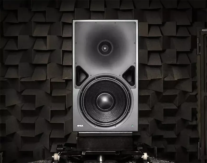

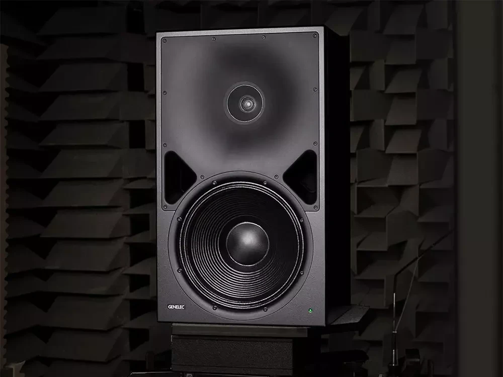

Активный монитор Genelec 8380A оснащён высоколинейным 15-дюймовым вуфером (тем же, что используется в модели 8381A) и запатентованным коаксиальным излучателем MDC (Minimum Diffraction Coaxial) для СЧ/ВЧ-диапазона, который, по заявлению компании, сочетает исключительную динамику, огромный запас по мощности, способность создавать высокое звуковое давление и крайне низкий собственный шум.
Корпус монитора Genelec 8380A оснащён двумя фронтальными линейными портами фазоинвертора, что даёт исключительно чистый НЧ даже на пиках и позволяет классический софит-монтаж — в отличие от также крупного трёхполосного монитора 8361A SAM из серии The Ones.
Коаксиальный СЧ/ВЧ-драйвер MDC установлен в фирменном волноводе DCW (Directivity Control Waveguide), что обеспечивает предельно низкую окраску как на оси излучения, так и вне её. Фазовые характеристики монитора Genelec 8380A также на высоте: низкая системная задержка и отличное фазовое согласование с другими мониторами серий 8300, The Ones и The Main Ones — позволяет свободно комбинировать SAM-модели в одной системе.
