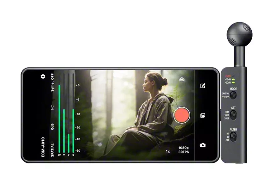

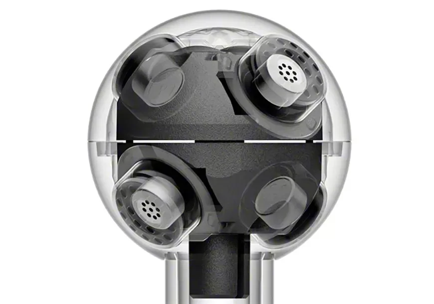

В основе микрофона Sony ECM-AX10 лежит массив из четырёх всенаправленных микрофонных капсюлей, расположенных вокруг специально разработанного сферического модуля. Такая конструкция обеспечивает захват звука со всех направлений, включая информацию о расположении источников по горизонтали и вертикали. Микрофон поддерживает несколько режимов записи, включая пространственный Ambisonics, бинауральный звук для прослушивания в наушниках и традиционное стерео. Предусмотрены переключатель режимов Spatial Audio и Stereo, индикатор пикового уровня сигнала, аттенюатор для предотвращения перегрузок, а также функции Noise Cut и Low Cut для подавления нежелательных шумов. Встроенный акселерометр автоматически определяет наклон устройства, помогая сохранять правильную ориентацию звуковой сцены при изменении положения смартфона.

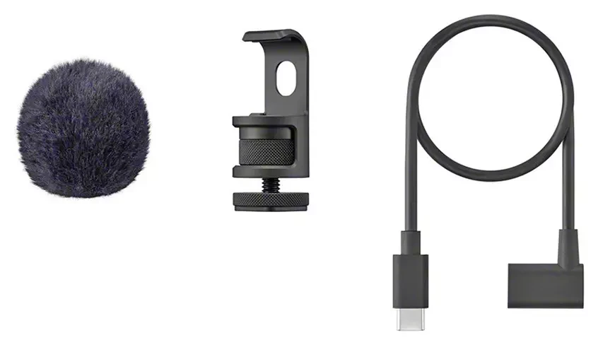

Для профессиональной обработки микрофон Sony ECM-AX10 поддерживает запись четырёхканального Ambisonics в формате AmbiX с разрешением 32 бит / 48 кГц с плавающей запятой. Для стереофонического и бинаурального звука доступны варианты с разрядностью 16, 24 и 32 бита при частоте дискретизации 48 кГц. На корпусе предусмотрен 3,5-мм выход для мониторинга через проводные наушники, а специальный переключатель Front позволяет корректно ориентировать звуковую сцену при съёмке на фронтальную камеру смартфона. В комплект поставки входят ветрозащита, удлинительный кабель USB Type-C, крепление на холодный башмак и дистанционная прокладка. Стоимость микрофона Sony ECM-AX10 составляет 249,99 долларов США.
