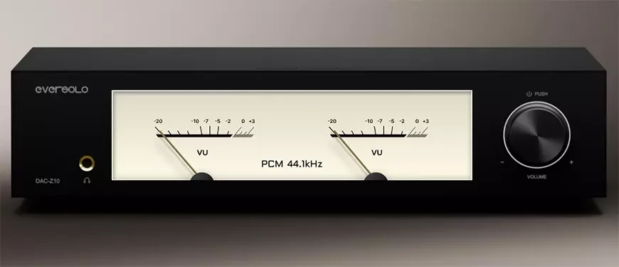

Китайский аудиобренд Eversolo представил настольный компонент DAC-Z10, объединяющий ЦАП, предварительный усилитель и усилитель для наушников, выполненный в конфигурации «двойное моно». Большой информационный дисплей на фронтальной панели может отображать самую разнообразную информацию, в том числе крупные VU-метры нескольких стилей на выбор.

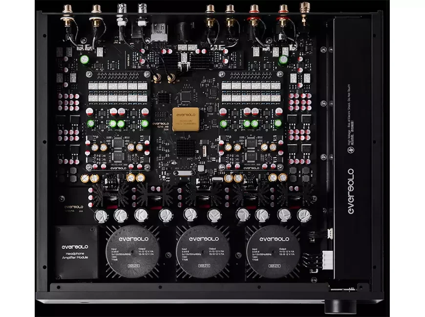

Eversolo DAC-Z10 использует чипы ЦАП японской компании Asahi Kasei, тогда как в ранних моделях бренда применялись микросхемы от ESS Sabre Technologies. Свою новую топологию компания называет Fully Isolated Architecture (FIA) — конструкцию с физическим разделением цифровой и аналоговой частей для минимизации помех и сохранения чистоты сигнала.
Питание построено на трёх отдельных тороидальных трансформаторах — для левого и правого каналов и для системных цепей; заявленный уровень шума — всего 42 мкВ. Полная изоляция каналов продолжается и в ЦАП-секции, где на каждый канал установлена дискретная связка из чипов AK4191 и AK4499. В сочетании с новейшей технологией AKM Velvet Sound DAC-Z10 обещает не только точность, но и фирменную тёплую подачу, ассоциируемую с продукцией AKM.

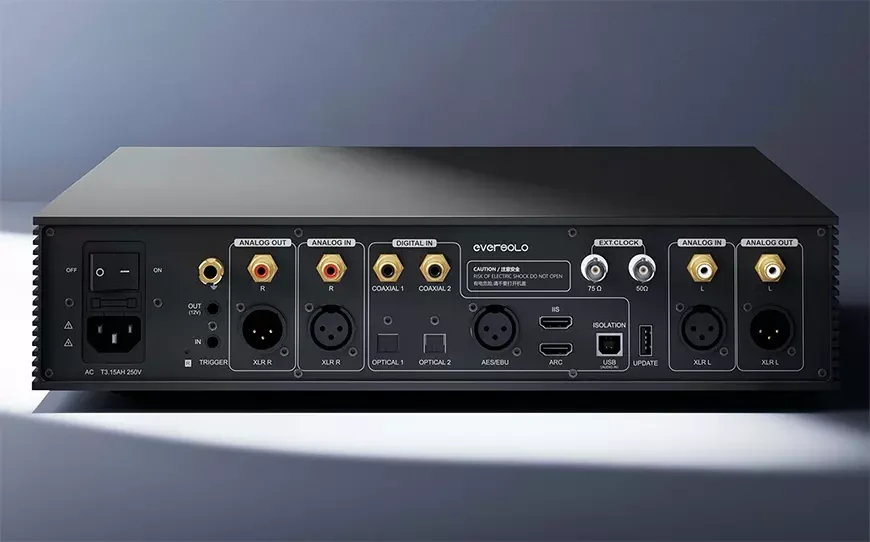

Коммутационный арсенал включает порт USB-B, поддерживающий DSD512 и PCM до 32 бит/768 кГц; по два коаксиальных и оптических входа, AES/EBU и I²S-входы полностью изолированы для предотвращения петель заземления. Поддержка HDMI ARC/eARC упрощает подключение телевизора, а Bluetooth-стриминг реализован на модуле Qualcomm QCC5125. Отдельный усилитель для наушников обеспечивает до 1 Вт как на нагрузке 16 Ом, так и 32 Ом и автоматически подстраивает усиление под импеданс наушников. Для подключения наушников предусмотрен разъём джек 6,35 мм; балансного выхода для наушников нет.

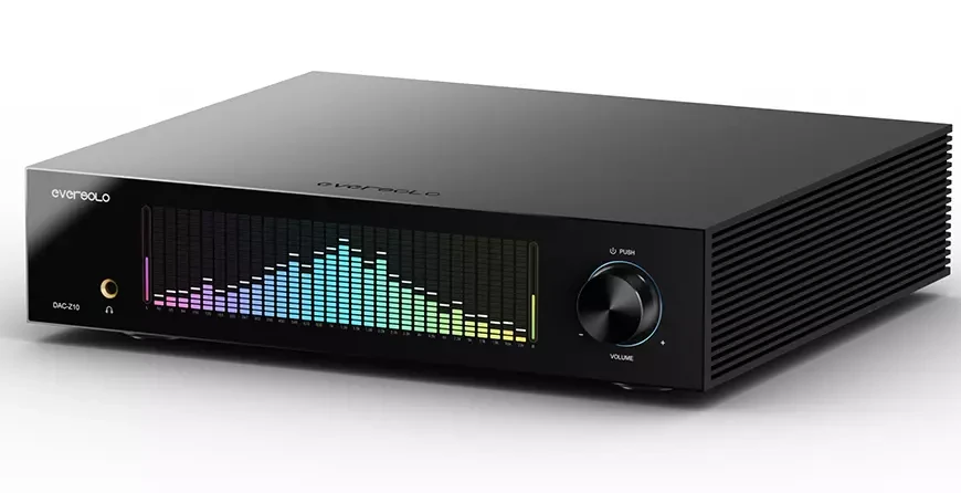

Почти всю лицевую панель занимает 8,8-дюймовый IPS-сенсорный экран. Корпус Eversolo DAC-Z10 выполнен из авиационного алюминия для защиты от наводок. Кнопками и энкодером на лицевой панели можно выбирать активный вход, регулировать громкость, настраивать параметры и переключать режимы отображения VU-метров и спектроанализаторов. Для дистанционного управления есть приложение для мобильных гаджетов Eversolo Control, дублирующее интерфейс на смартфоне или планшете. В комплект также входит пульт ДУ с ИК-приёмником.
