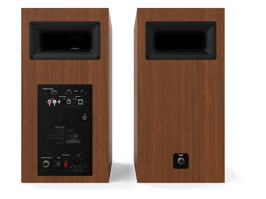

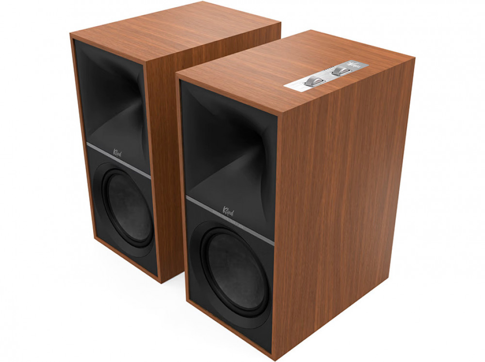

Активные мониторы The Sevens и The Nines выполнены в двухполосной концепции с отдельным усилением по полосам. Новинки оснащены дюймовым титановым твитером в фирменном рупоре Tractrix. В старшей модели The Nines высокочастотный излучатель дополнен длинноходным драйвером с композитным диффузором диаметром 8 дюймов, работающим в фазоинверсном акустическом оформлении. Усилители работают в классе D и развивают 30 Вт для твитера и 100 Вт для низкочастотного драйвера. Рабочий диапазон The Nines простирается от 40 Гц до 25 кГц, звуковое давление может достигать 115 дБ, один монитор имеет габариты 337 x 480 x 240 мм (Ш х В х Г). Младшая модель The Sevens оснащается динамиком диаметром 6,5 дюймов, раскачиваемым усилителем мощностью 80 Вт. Звуковое давление может достигать 112 дБ, один монитор имеет габариты 272 x 403 x 203 мм (Ш х В х Г). Все четыре усилителя размещаются в одной колонке, а второй пассивный монитор подключается акустическим кабелем.
Активные колонки The Sevens и The Nines оснащены адаптером Bluetooth версии 5.0 с поддержкой кодека aptX. Кроме того, новинки способны принимать цифровой поток, для чего предусмотрены порт USB-B и оптический вход. Есть здесь и порт HDMI ARC для подключения телевизора. При этом, мониторы способны декодировать цифровое аудио с разрешением вплоть до 24 бит / 192 кГц. Аналоговая коммутация представлена линейным входом на разъеме миниджек 3,5 мм, а также входом на разъемах RCA, который может переключаться из линейного режима в режим входа MM-фонокорректора. Есть здесь и аналоговый выход для подключения активного сабвуфера.

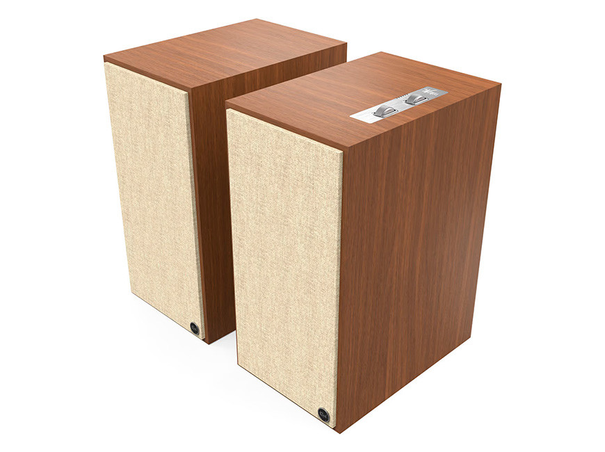

Активные мониторы The Sevens и The Nines отделку из шпона натурального дерева чёрный ясень или грецкого ореха. Особый винтажный шарм новинкам придают металлические переключатели и ручки регуляторов. В продаже акустика Klipsch The Sevens и The Nines должна появиться весной следующего года. В Великобритании младшая модель будет стоить 1 649 фунтов стерлингов, а старшую будут предлагать за 1 999 фунтов стерлингов.
