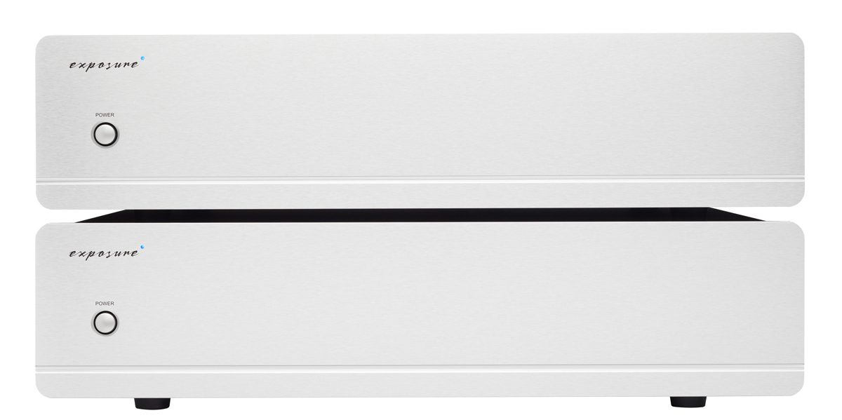

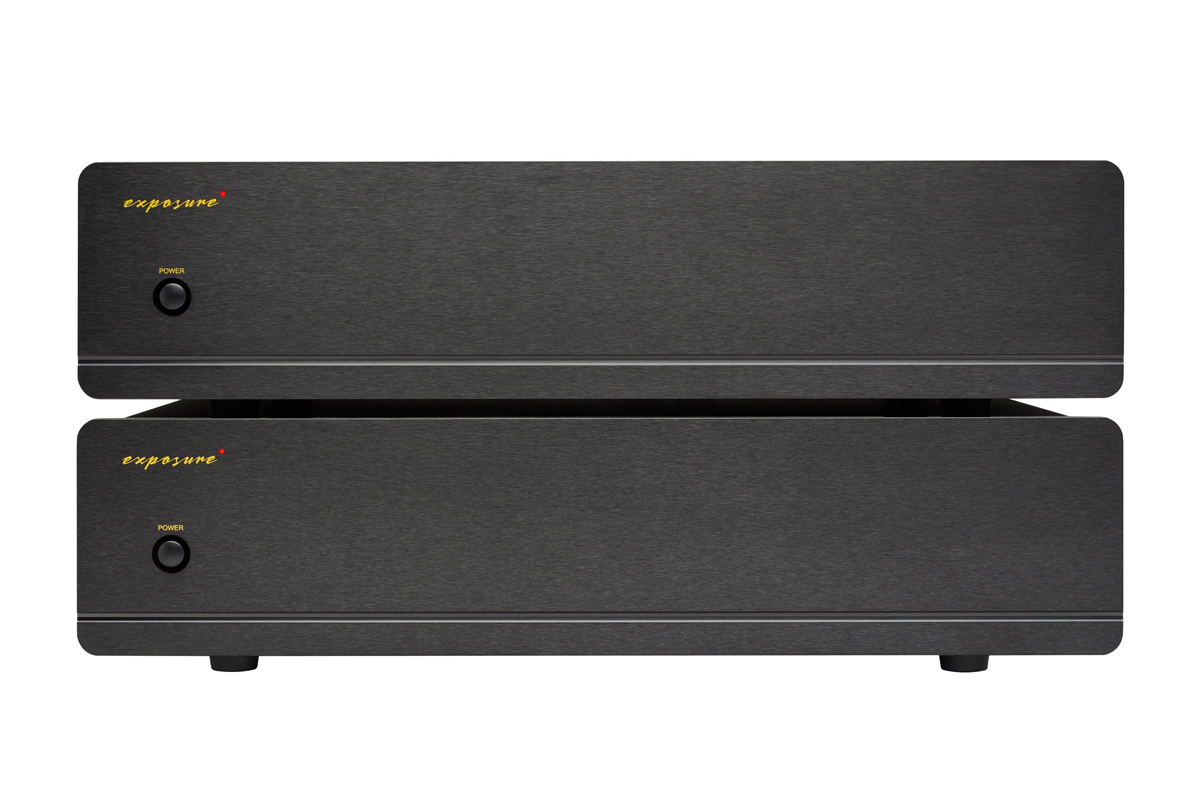

5000-я серия Exposure сконструирована на базе топовой линейки MCX, но отличается от нее гораздо более скромными размерами. Значительно более стройные, чем их предшественники из серии MCX, новые компоненты имеют характерный для бренда Exposure простой и чистый, дизайн. На экструдированной алюминиевой передней панели усилителя мощности вы не увидите ничего, кроме кнопки выключателя питания. Здесь нет рядов кричащих кнопок или светодиодных дисплеев типа "посмотри на меня". Вместо этого, Exposure ясно заявляет о намерении сфокусировать все усилия на более важном деле – высоком качестве усиления вместе с четким балансом энергичности, элегантности, мощи и утонченности.

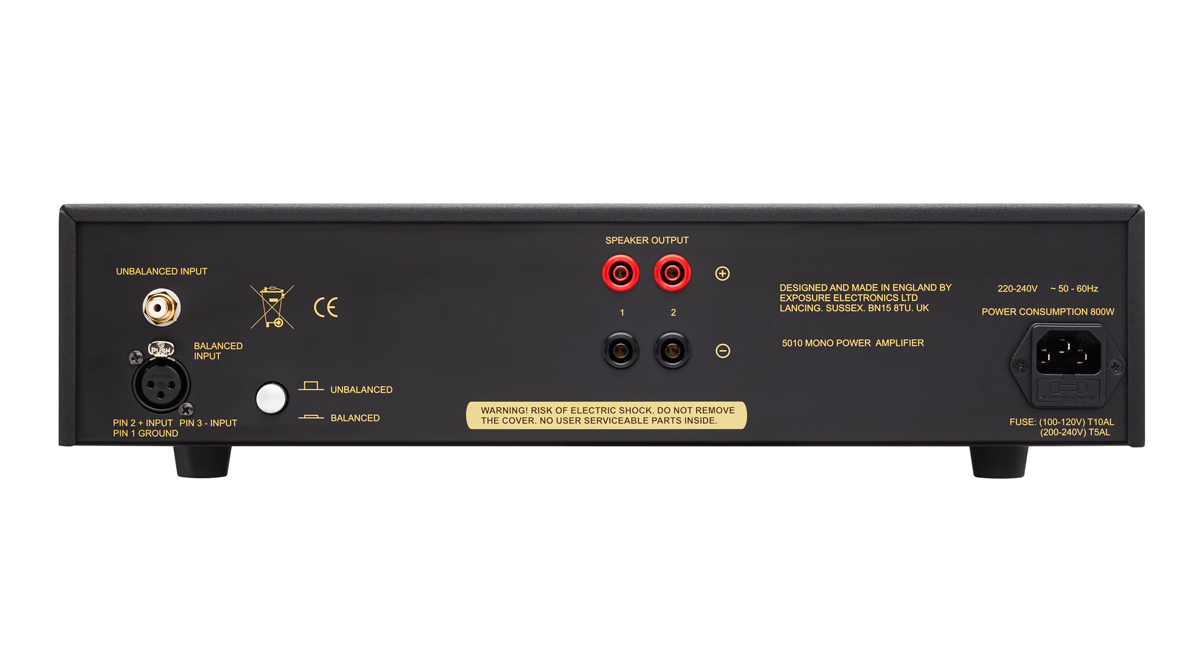

Конструкторы Exposure уделяют пристальное внимание схемотехнике для достижения наилучшего качества звука, и серия 5010, разумеется, не является исключением. Каскодные схемы использованы для входного и второго каскадов усиления сигнала, обеспечивая улучшенную линейность и подавление помех от блока питания, а напряжение на них подается от активных цепей стабилизации на шинах. Резисторы Welwyn RC55 высокого качества и полипропиленовые, а также полистироловые конденсаторы использованы в критически важных местах схемы. Балансный и небалансный входы переключаются с помощью реле - для того чтобы обеспечить самый короткий возможный путь сигнала. Электронная схема защиты от перегрузки и перегрева не нарушает прохождение аудио сигнала по всему тракту. Имеются две пары винтовых акустических терминалов для биваеринга с высококачественными разъемами типа изолированных гнезд (shrouded sockets). Компактный и элегантный корпус выполнен из алюминия высокого качества с экструдированной передней панелью, отделка – черная или титановая (black or titanium).
