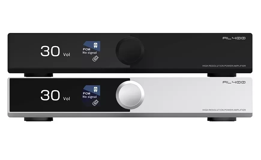

SMSL AL400 – компактный интегральный усилитель с блоком ЦАП и фонокорректором
Бренд SMSL представил интегральный усилитель SMSL AL400, созданный для слушателей, которым требуется высокое качество звучания без необходимости заполнять стойку отдельными компонентами. Он объединяет мощный стереоусилитель, ЦАП высокого разрешения, полноценный фонокорректор, потоковую передачу по Bluetooth и порт HDMI eARC в одном компактном корпусе — по сути, это полноценный домашний аудиоцентр для музыки и телевидения.

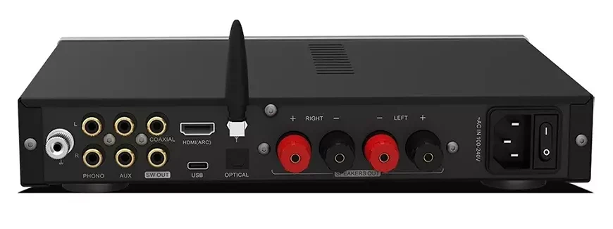

Интегральный усилитель SMSL AL400 оснащён проверенными усилительными модулями TPA3255 от компании Texas Instruments, обеспечивающими достаточную мощность для беспроблемной работы даже с требовательными к усилению акустическими системами. Независимо от того, подключаете ли вы пассивные колонки, передаете звук с телевизора через HDMI eARC, проигрываете виниловые пластинки, транслируете контент с компьютера или подключаете игровую консоль, SMSL AL400 готов удовлетворить все потребности.
Встроенный в SMSL AL400 ЦАП построен на чипе CS43131 от компании Cirrus Logic, работающим в паре с USB-интерфейсом XMOS XU-316. Поддерживается декодирование цифровых потоков в формате PCM с параметрами вплоть до 32 бит / 768 кГц и DSD до DSD256, а также полное декодирование MQA и MQA-CD через USB, оптический и коаксиальный входы. Для беспроводного прослушивания SMSL использовала чипсет Bluetooth Qualcomm QCC5125 с поддержкой LDAC и aptX HD, обеспечивающий высококачественное воспроизведение с совместимых смартфонов и планшетов.
В отличие от многих компактных интегральных усилителей, SMSL AL400 не рассматривает винил как второстепенный источник. Встроенный фонокорректор поддерживает работу как с головками с подвижным магнитом (MM), так и с подвижной катушкой (MC), что позволяет напрямую подключать серьезные проигрыватели виниловых пластинок без дополнительного оборудования.
Интегральный усилитель SMSL AL400 оснащён трёхполосным параметрическим эквалайзером, позволяющим регулировать частоту, усиление и добротность, чтобы адаптировать звучание к особенностям помещения или личным предпочтениям. Интеграция сабвуфера также хорошо продумана: выбор фазы 0°/180°, регулируемый уровень сабвуфера и четыре выбираемых точки кроссовера для низких частот.
Порт HDMI eARC поддерживает автоматическую синхронизацию громкости, что делает интегральный усилитель SMSL AL400 удобным вариантом для замены саундбара, сохраняя при этом надлежащую стереофоническую точность. Управление осуществляется с помощью входящего в комплект пульта дистанционного управления, который также позволяет регулировать яркость информационного дисплея и автоматически отключать его для комфортного прослушивания без отвлекающих факторов.
Несмотря на свои скромные размеры, SMSL AL400 обеспечивает мощность 165 Вт на канал при работе на нагрузку номинальным сопротивлением 4 Ом и 85 Вт на канал для нагрузки 8 Ом. Низкий уровень искажений, высокое отношение сигнал/шум и превосходное разделение каналов — показатели, отражающие стремление SMSL к чистым, современным инженерным решениям, а не к каким-либо уловкам.

Входы: RCA / Bluetooth / USB / Оптический / Коаксиальный / Фоно / HDMI eARC
