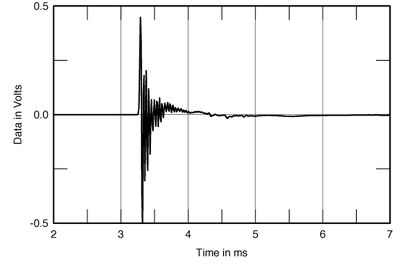

Мде ... а слово "переходной процесс" вам не знакомо? Похоже, что нет ... ладно, в последний раз попытаюсь объяснить "на пальцах". Даем сигнал постоянного тока на динамик, он выдвигается, снимаем ... динамик возвращается на место, но поскольку он имеет упругий подвес, некоторое время колеблется, колебания затухают (как правило, на частоте резонанса). Мы слышим такие колебания как boom. Если же колебаний нет (к примеру, динамик задемпфирован - электрически или механически) - то слышим щелчок, boom-a нет ... Даем на этот же динамик синус - диффузор перемещается плавно в соответствии с кривой синуса, тут нет никакого возбуда ... и нет нелинейности АЧХ.
Вот как это выглядит на картинке http://www.stereophile.com/images/archivesart/aveclFIG6.jpg Чем громче удар, тем хуже переходная характеристика системы акустика - усилитель ... это понятно?

Вот как это выглядит на картинке http://www.stereophile.com... Чем громче удар, тем хуже переходная характеристика системы акустика - усилитель ... это понятно?
Вот именно, фронт не страдает, а что после него это, в данном случае, не важно, а у пионера именно ФРОНТА нет
