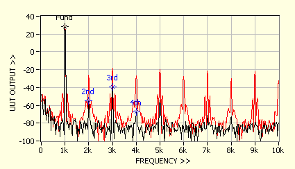

Вы мне вот что объясните - даже при токе 0.5 ма и типовом сигнале 1 В и нагрузке 10 кОм ОУ находится в глубоком А классе. Далее же сигнал попадает на УМ, который обычно АВ, где с треском и звоном закрываются выходные, а входной каскад пыжится от перегрузки и насыщения, пытаясь исправить ситуацию. Видно все это невооруженным взглядом, если взять частоту повыше и ткнуть щупом на выход первого каскада. Вопрос: как на фоне этого кошмара можно услышать искажения ОУ, да еще и отличить топовый ОУ от "супердискрета"?

Я получил разрешение на публикацию перевода цикла измерений ОУ с сайта http://bono-www.ss.titech.ac.jp/%7Ehajime/uec/distortion/opa.html
Так вот, это работа студента, который сейчас профессор и доктор наук. Он делал замеры операционников, причем в большинстве случаев уровни сигналов искажений показаны при усилении их на 80dB. Проблема в том, что спектры искажений довольно неприятны и часто мы имеем наличие ВЧ гармоник в сумме с нечетными гармониками высокого уровня. Нужно учесть, что стандартно в тракте присутствуют 3-5 а иногда даже 7 операционников подряд - то есть их искажения аккумулируются. Итог слышен даже при воспроизведении CD уже на выходе плеера, а что уж тут говорить про форматы высокого разрешения. УМ же представляет из себя (тот, про который вы говорите, Сергей) всего один мощный операционный усилитель, охваченный обратной связью. Да, он вносит больше искажений в сумме (если брать абсолютную цифру), но там нет накопившейся после нескольких каскадов "грязи" в виде ВЧ гармоник, проверить можно, взглянув на такой замер: http://www.milleraudioresearch.com/download/reports/aug04/5_channel_power_output_into_8ohm_­_av__31650569779.png Красным - это уже клиппинг, черным - до него. Как видим, уровень шумов и искажений, если не брать 2, 3, 4 и 5-ю гармоники, находится для такого УМ как раз примерно на - 80dB. Это при 87 ватт мощности, почти на максимуме, ниже будет лучше.
Замена ОУ, особенно бюджетных, на дискретные каскады (обычно однотактные в классе А) дает и другой спектр гармоник, что при дальнейшем усилении и накоплении их сказывается в отсутствии спектра нечетных ВЧ , наиболее слышимых гармоник. В некотором роде подобное же улучшение дает и замена ОУ на более качественные, с низким уровнем искажений - я уже давал сравнительную таблицу замеров - то есть уровень искажений при этом уходит за пределы границы слышимости -  http://members.cox.net/alexhardware/images/harmonics2.gif
Лично я примерно так себе представляю ответ на ваш вопрос.
Надо бы повторить замеры с использованием 10-ти операционников одного типа в цепи с накоплением искажений и показать результат. Как дойдут руки, собираюсь сделать.
