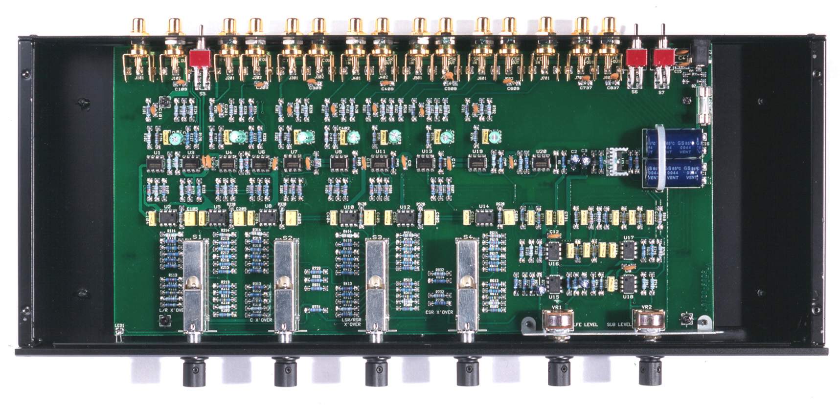

Правильно,  а отличаются по звуку от подобных же устройств High-End они операционниками, которые и упомянул уже более подготовленный, чем вы, человек - автор ветки, а именно - 2134 :) Там в приниципе в этих фильтрах больше ничего и нет (как пример): http://www.hometheaterhifi.com/volume_8_4/images/outlaw-audio-web-icbmguts_300.jpg ... для полного счастья можно пару-другую еще электролитов сменить, впрочем, Сергеич и сам разберется.
