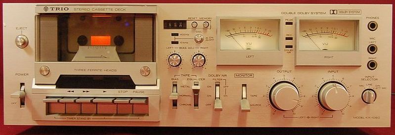

Любой из вышеперечисленных Наков начала 80-х это может (по завалу -3дБ, как положено). Да что там Наки. Я тут балуюсь с купленным за смешные деньги вот таким аппаратом, примерно 1980-го года выпуска:
www.ant-audio.co.uk/Data/Trio1060/Trio_KX1060_2.jpg

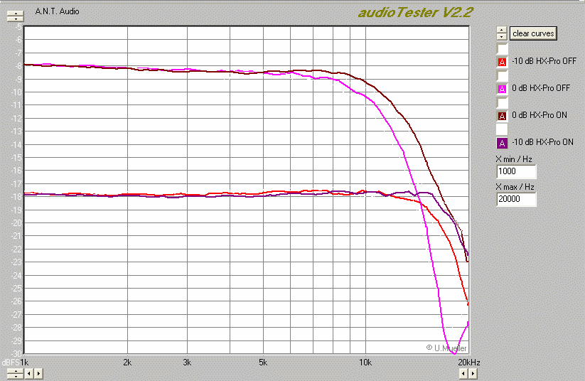

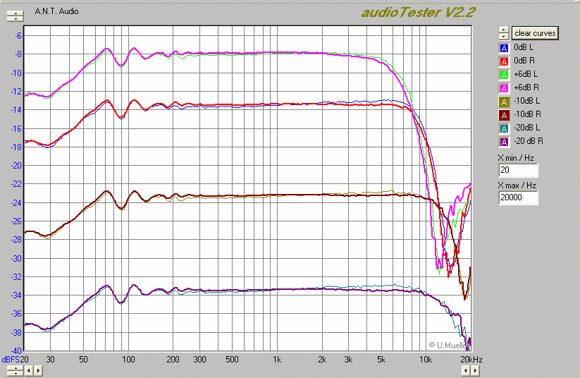

И с вот такими частотками на псевдохроме Maxell XLII (который он прописывает на 400 Гц до +8 дБ при 3% искажений):
www.ant-audio.co.uk/Data/Trio1060/Maxell_XLII_2.gif
Частотки сняты при уровнях +6дБ, 0дБ, -10дБ и -20дБ. Как можно заметить, при -10 дБ примерно 15кГц по -3 дБ.
