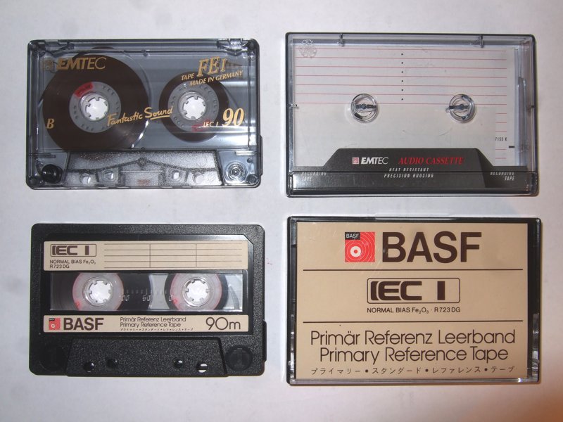

Басф - законодатель в области всех типовых лент для касс. магнитофонов. Но в данном конкретном случае я руководствовался тем, что у Басфов самые лучшие корпуса по точности азимута и широкие подушки лентоприжима. Имеющиеся у меня ленты ТДКА МА(новодел) не идут ни в какое сравнение с этим Басфом.smile:)))) Пишут хорошо, но для тестов не годятся, азимут нестабильный и разбаланс каналов может быть несколько дБsmile:))))
Эталон для лент метал TDK E912BH, а BASF Ferro Extra вовсе не R723DG которая эталон для нормала.
Совершенно верно, BASF FEI требует заметно большего (процентов на 5-6) подмагничивания,и кривая насыщения у неё совешенно другая, и чувствительность примерно на 0,5 дБ ниже, чем у R723DG.
BASF FEI (88г), он же R723DG, он же ТР18 (МК60-6), он же болгарский "Видео-Драгор"! ;) С полосатой зебровидной плёнкой.
Приведенный на фото выше новодельный Басф уже имеет другую ленту, хотя ОЧЕНЬ близкую к типовой приведенной ниже, (в корпусе 79г СМ).
Однако по моим измерениям она по всем характеристикам чуть-чуть, но лучше типовой:
подмагничивание требует +(0,2-0,3)дБ(иначе подъём на 10кГц), ток записи -0,4-0,5дБ(иначе прибавит во всей полосе), относительная частотная +1дБ на 20кГц (против 4дБ завала), перегрузочная +5дБ(в полтора раза выше), шум -56-57дБ(примерно на 3-4дБ лучше).
