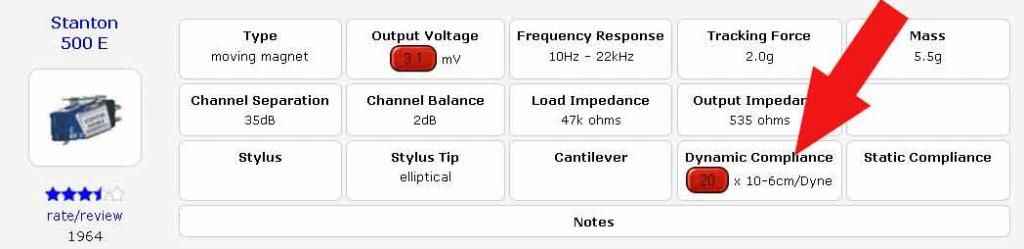

Вот у меня щас на тонарме стоит головка Stanton 500E ,  как узнает его податливость? и насколько он подходит для столь тяжелых тонармов?
Цитата
Sergey Abramov пишет:
TP16 - 16.5 грамм + 5.5 грамм = 22 грамма.
Резонансная частота - 7 герц. Какой резонанс подвеса?

Кстати на самом картридже не указано что он именно Stanton 500e там написано просто 500
Не знаю. У 500-го подвижность чуть выше - 25.
