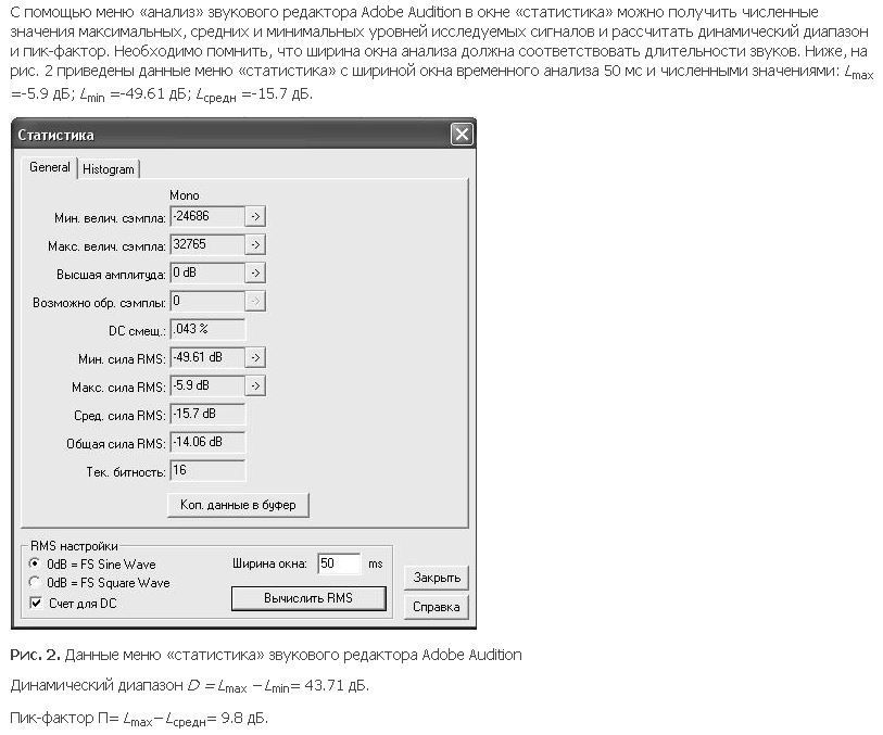

Ну попробовать наверно можно :))) Я помню предыдущий разговор насчет среднего DR и по прежнему остался при своем мнении, что это высосанная из пальца величина для любителей Foobar-а. Поскольку я им не пользуюсь , то могу привести только пару реальных скринов с измерениями, предполагаю, что они тебе не понравятся, уж средний DR сосчитай сам :)
Вот упомянутые DIRE STRAITS. Сверху - японский К2, XRCD, SHM-CD. Снизу его более старая французская версия. Что меня немного смущает - спектр у К2 не обрывается на обычных для CD 22 кГц.

Ну так я говорил, что картинка тебе не понравится. А можно рассчитать для верхнего этот мифический "средний DR", все исходные амплитуды для этого есть? Или его показывает только Foobar одному ему известным способом?
Нижний, при всей его красивости. записан явно ущербно - не задействована вся разрядная линейка, что уже не позволяет говорить о хорошем динамическом диапазоне (а для тихих вещей, использующих только младшие разряды - это вообще смерть). Так и измерения показывают - 34 дб.

Здрасьте вам! Что еще за усредненный динамический диапазон и максимальный? А еще какие динамические диапазоны бывают? Может быть все-таки RMS амплитуды? В общем лажа полная.
Если верить тому, что пишут в литературе, то пик-фактор - это разница между максимальной среднеквадратичной амплитудой и средней среднеквадратичной амплитудой:
Если это так, то для нашего диска пик-фактор будет 20.35-6.06=14.29. Foobar доволен? Это не 8 и не 9.
